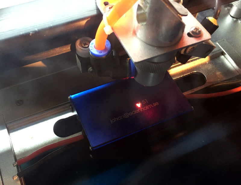

Det jag gjorde var:
- Fixade kablaget till vattenpumpen, fläkten och luftpumpen
- Kollade så att allt satt fast
- Dammsög bort frigolitsmulor, rester från emballaget fanns överallt i maskinen
- Installerade programvarorna
- Pluggade i USB-donglen
- Startade vattnet, luften och fläkten
- Startade maskinen
- Knappade in serienumret som stod på kretskortet i inställningsfönstret som poppar upp när man ska gravera, larmade för fel serienummer.
- Provkörde
- Godkände leveransen på AliExpress
Testade först med gravyrplst, men nu luktar det som f-n inne, så det blir inte mer testande med den plasten iallafall
Bränner nu en träbit så länge
Kanske blir någon bild senare!
