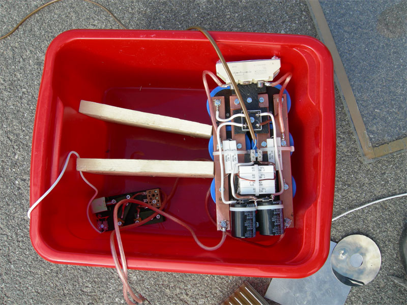

Använder du dioderna för att likrikta spännigen för att ladda kondingarna eller för att skydda kondingarna mot back emf én? Om det är för att skydda kondingarna så är dom påtok förklena, Jag använder en 1200v 100A diod för det. Sen för spänningsdubblaren så använder jag 1000v 3A dioder.
Sen måste du självklart posta bilder eller en film på ditt bygge.

Precis, jag behöver en skyddsdiod. Samt att flytta laddningsmotståndet så det sitter efter bryggan.

Ja man använder kondensatorerna som "batterier", fast den stora skillnaden är att dom klarar av att ge korta pulser på flera tusen ampere.
Det är inte möjligt att använda så låg spänning som 1 volt pga att du har resistans i spolen, kablarna och kondensatorerna, vilket gör att strömen blir väldigt begränsad. Och eftersom det krävs väldigt snabba pulser till detta så kommer även induktansen att ställa till det.

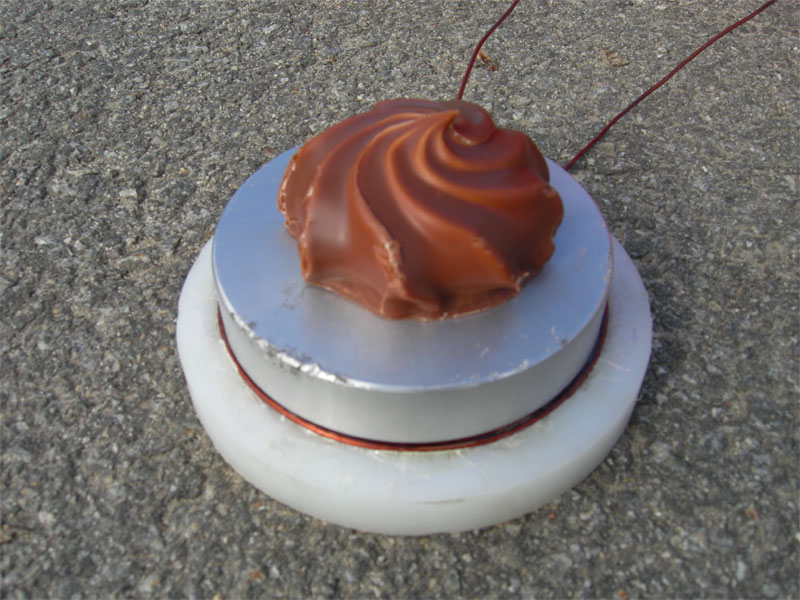

I första filmen G-provas en MumsMums.
Film i .wmv
Film i .mov

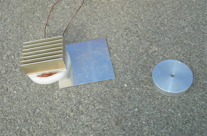

En kylfläns på 400g blir luftburen.
Film i .wmv
Film i .mov

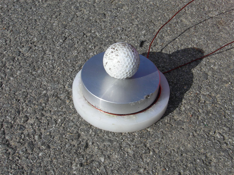

Här ligger en golfboll på aluminium pucken, får en jäkla fart.
Film i .wmv
Film i .mov

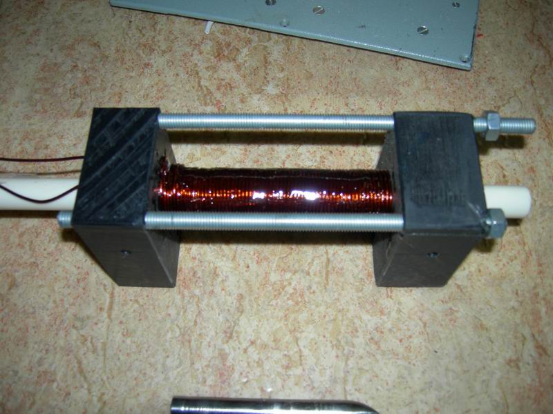

En liten coilgun.
Film i .wmv
Film i .mov
Och lite bilder på sakerna.
