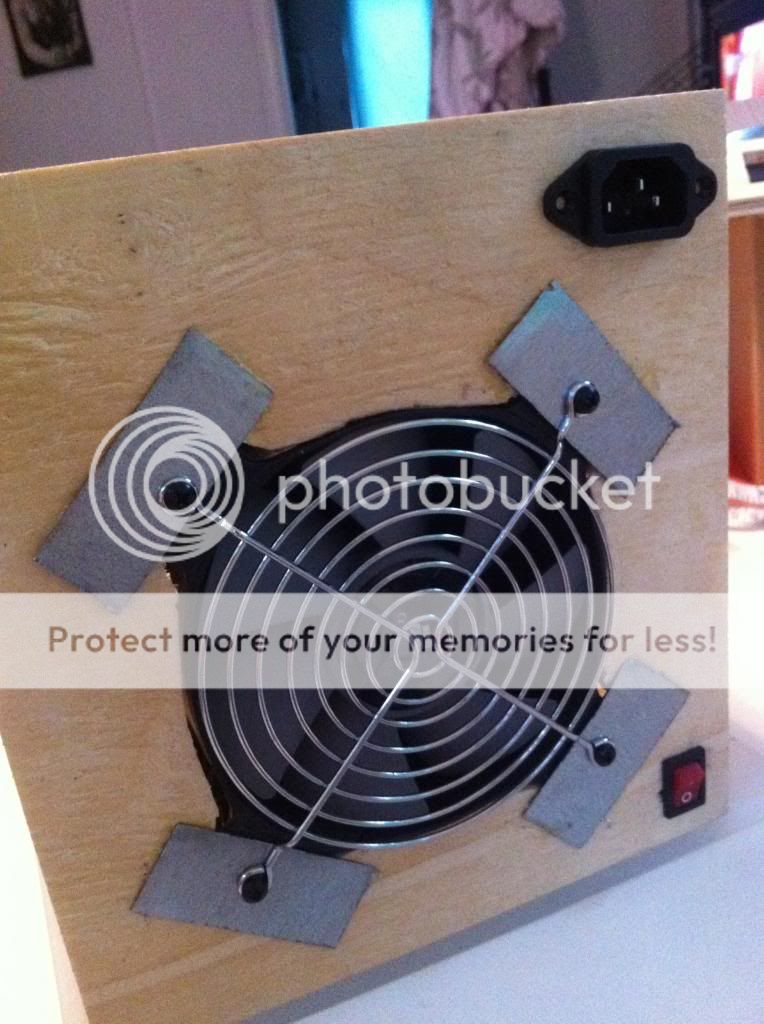

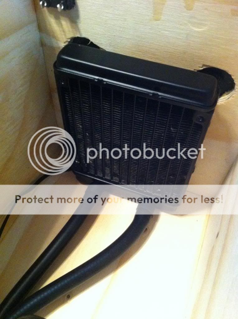

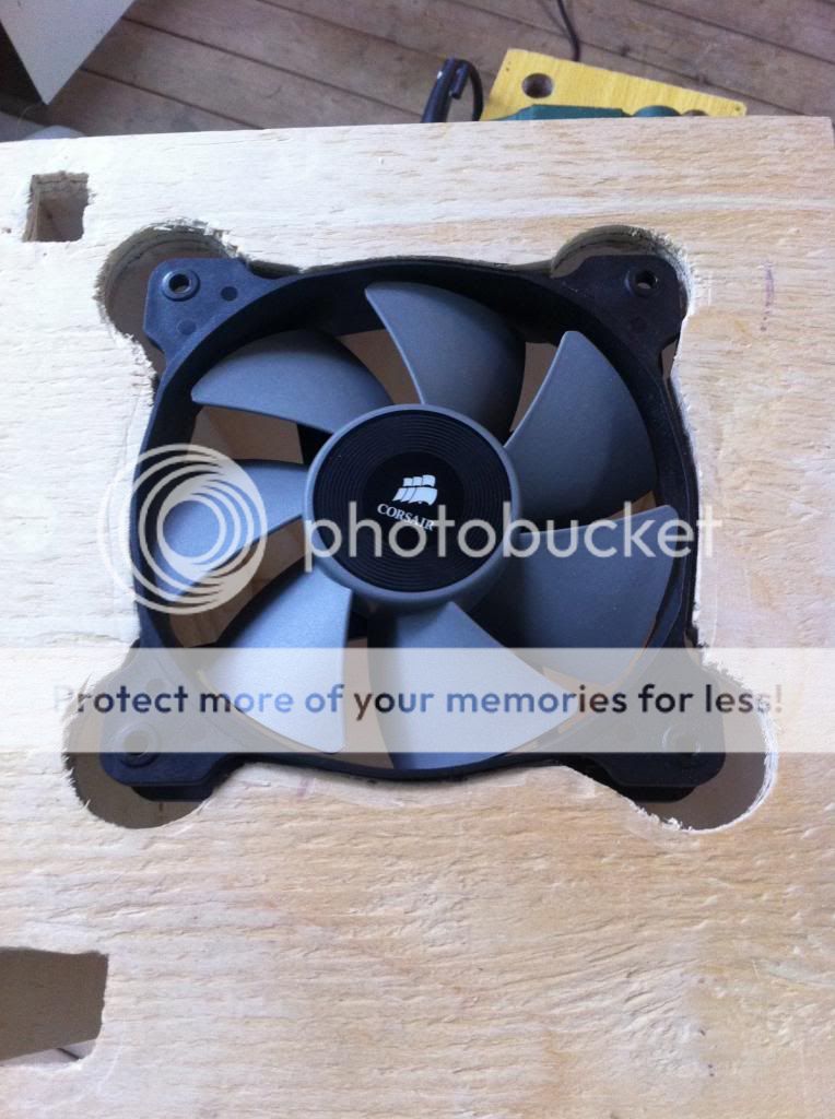

Okej update då! Roliga saker har hänt idag :D

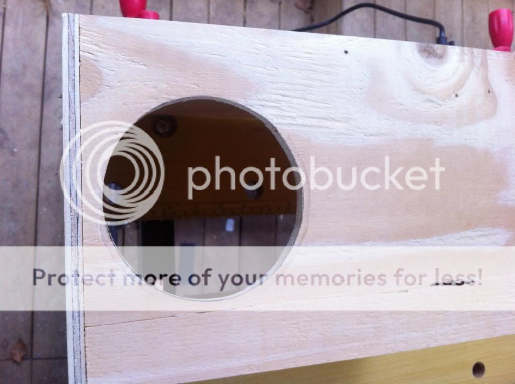

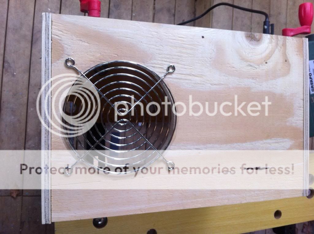

Här har jag gjort hål för fläkten i botten, utsug av varmluften.
Med galler.

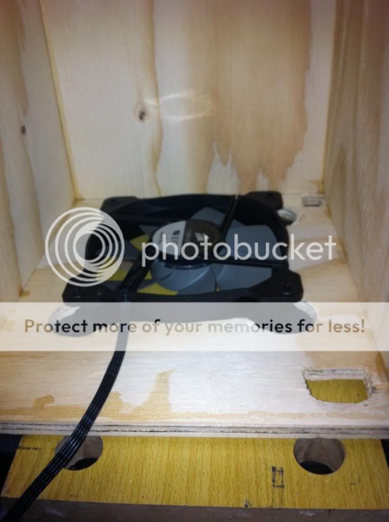

Ändrade mig ang. fläkten för radiatorn och såga upp så den kom ända ut.
Inifrån ser det ut så här.
Så då fick jag göra en riktig hemmalösning, fult men det funkar, kommer ändå täckas över sen :-)

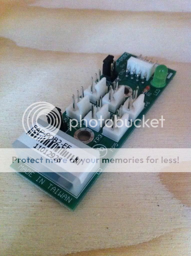

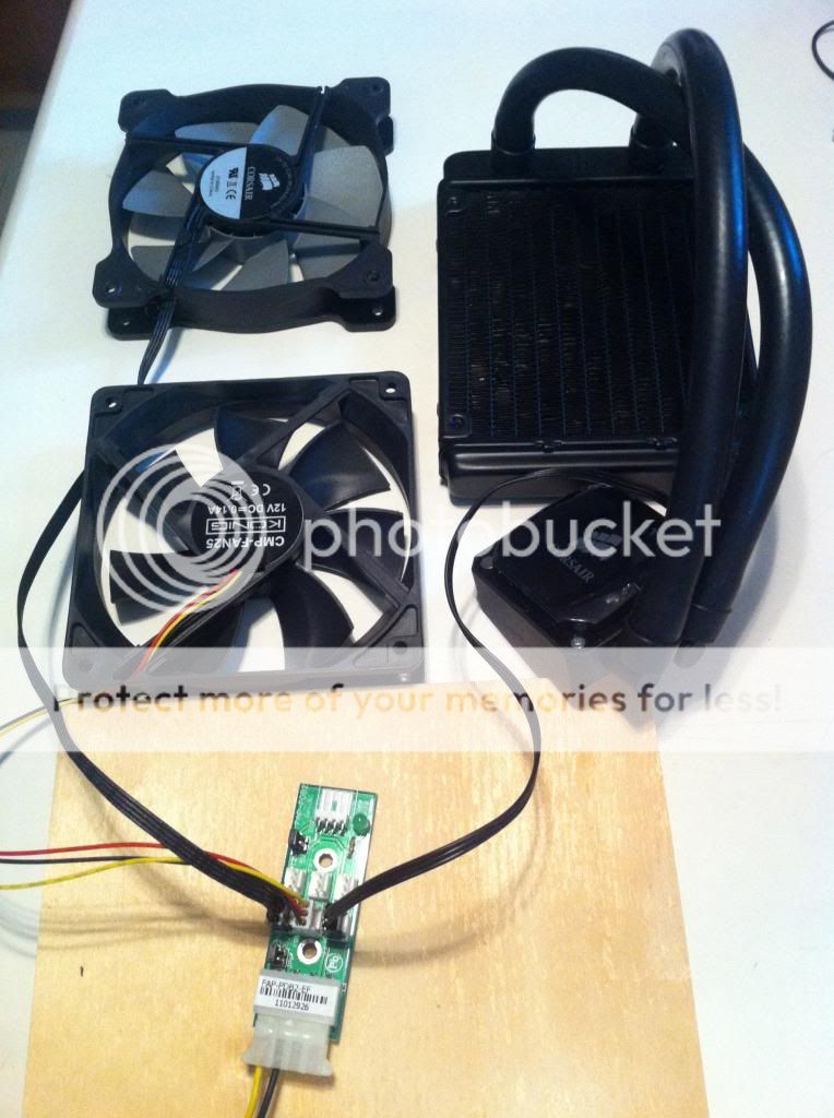

Så, bättre.
Köpte denna, onödigt men det gör det hela mycket snyggare.
Funkar kanon, allt rullar som det ska.
Om bara det där jäkla nätaggregatet och nätadapter till elementen kunde dyka upp så jag kunde testkört allt. Äsch, det kliade så mycket i mina fingrar så min gamla PC fick ställa upp med sitt agg. Allt är kopplat samman men allt hänger och dinglar till höger och vänster och dessutom fick jag bara tag i en utomhustermometer med tjock probe som är svår att få att ligga an mot plattan. Jag lyckades komma ner i -25,7 grader med en inomhustemp på 22,7 och utan glaskupa, vilket jag är väldigt nöjd med, och det bara på protoypen, jag ska testa olika material till plattan, det kan vara så att aluminium inte riktigt funkar så bra som det kan göra trots dess utmärkta värmeledningsförmåga (just det som kan vara problemet)

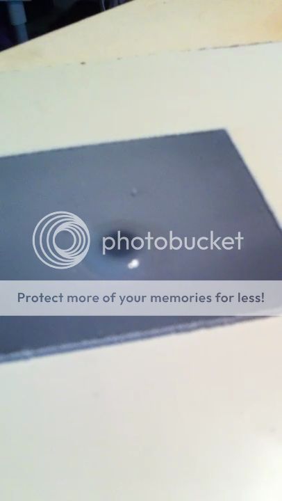

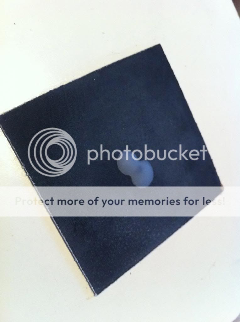

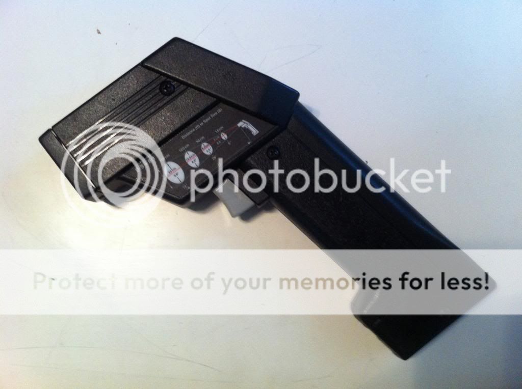

Idag har jag fått tag på en Raytek ST termometer och mätte på plattan. Tyvärr går den bara ner till -35 grader sen blir displayen blank men jag misstänker att jag ligger en bra bit under det, kanske närmre -50 grader. I vilket fall som helst så är det tokigt bra och inget jag väntade mig alls, dessutom behöver jag absolut inte kräma på mer. Känns riktigt skoj att det funkar så bra. Jag hoppas innerligt att min svetselektrod kommer innan veckan är slut för i helgen ska jag köpa på mig en flaska isopropanol och köra en ordentlig testrunda innan jag gör färdigt hela apparaten, sätter ihop den och klär den med något snyggt filttyg :-)
Jag har lite problem med kondens på undersidan men jag ska köpa lite silicon och lägga på runt kylblock och peltiers som isolering.
När jag är klar med detta projekt så tänkte jag sätta ihop en ordentlig guide och slänga upp på en sida så vem som helst kan ta del av detta enkla men fantastiskt roliga experiment :D
Nedan följer en liten demo där jag droppar vatten på plattan, klicka på bilden.
Denna användes för att mäta, kasst att den bara orkade med -35 ;-)
Fruset.
