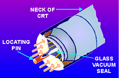

Det lilla smala glasröret de använder för att suga ur luften sitter väl iaf mitt bak där kontaktstiften sticker ut? Som på den här bilden vid pilen som markerar glass vacuum seal.
Under högspänningshättan sitter ju inget annat än en grop av metall som kontaktens fjädrande hakar sitter fast i.

Det är "Glass vacuum seal" jag menar med "blindtarmen", den kan se olika ut, likaså kan kontakteringen se olika ut beroende på varifrån röret kommer och från vilket årtionde det är. Jag har tom. träffat på ett rör där blindtarmen gick ut bredvid kontakten, alltså i vinkel.
