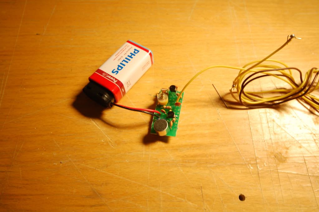

Hej
Det är kanske så att sändaren har gjort "sitt" i dessa experimentsyften. I varje fall har jag lärt mig en del om hur en FM sändare fungerar, hur frekvens och modulation hänger samman, faktorer som påverkar en enkel oscilator och hur man lindar spolar.
Bifogar bild på en mer kompakt version av orginal versionen som jag tog från nätet.
Kortvåg verkar vara intresseant, jag ska nog fortsätta mitt projekt där med att se om det går att få tag i en billig mottagare, alternativt bygga en sådan. Vilket av banden på kortvåg är "där det händer"? 10m verkar vara dött, 40m?

Ranstam, du alltså lärt dig att antennen påverkade frekvensen där sändaren stålar genom att dels klippa av en stump från antennen och dels genom att hålla handen runt antennen.
Denna kunskap har fått dig att bygga ett buffertsteg som du anslutit till punkten där du hade antennen tidigare och sedan anslutit antennen till buffertstegets utgång. Genom denna lösning har du konstaterat att sändaren blivit mera frekvensstabil. Samtidigt har du konstaterat att buffertstegets intåg i konstruktionen inte påverkat var sändaren strålar.
Du har även lärt dig att sändaren tillsammans med buffertsteget inte ändrar frekvens när du ändrar kapacitansen i LC-kretsen.
Du har också lärt dig att sändaren kan sluta fungera nu när du kopplat in ett buffertsteg utan att ha tillräcklig kunskap att kunna räkna ut om det kommer att fungera eller inte.
Nu till några frågor som baserar sig på ursprungskonstruktionen ty det är ju den enda konstruktion som skulle kunna vara någorlunda tillförlitlig. Dina modifieringar har du ju så att säga gjort lite på vinst och förlust vad jag kan förstå med avseende på det du har skrivit om detta.
1) Kan du variera sändarfrekvensen inom några MHz genom att ändra kapacitansen i LC-kretsen givet att antennen hänger stabilt och att antennens längd är konstant samtidigt som den inte påverkas av din eller någon annans kropp?
2) När du talar in i kondensatormikrofonen så för du in en signal i sändaren vars frekvens ligger omkring 1 000 Hz beroende på vilket röstläge du har. Kan du beskriva hur signalen som hörs i rundradiomottagaren alstras? Den signalen ligger ju en bit under 100 MHz, en avsevärd skillnad ned till cirka 1 000 Hz som talet genererar.
3) Kan du redogöra för hur signalen troligtvis ser ut som den alstrar i rundradiobandet då du talar i mikrofonen?

1. Frekvensen går att justera med trimkondensatorn, 2-10pf (ungefär 5Mhz), utanför det tar det dock stopp någonstans. Prov med både annan spole och större/mindre kondensator har gett dåliga resultat, ett fall med ytterst svag sändning och ett par där oscillation verkar ha uteblivit.
2. Om mina rudimentära elektronikkunskaper(10p analog elektronik på sjöbefälshögskolan) inte sviker mig fungerar moduleringen på följande sätt. En pendlande i/urladdning mellan kondensator och spole i LC kretsen utgör själva bärvågen. Som jag förstår det så är den mot EMK som uppstår i spolen när spänningen sjunker(kondensatorn tom) som återigen laddar upp kondensatorn. När mot EMK har släppt laddar kondensatorn ur och hela processen upprepas. Detta händer ca 90mljoner gånger per sekund i detta fallet. För att svängningen inte skall dö ut så är den återkopplad med en 10p kondensator över transistorn.
Kondensormicen genererar en svag spänning på ca 50mV som går in i basen på audiotransistorn. Tillsammans med en koppling till collektorn lyfts denna upp till 0.6v som behövs för att transistorn ska vara i sitt "aktiva" läge och förstärka. När svängingar på spänningen in på basen uppträder(från micken)(spänningen över bas-emitter på audio transistorn) kommer spänningsfallet över collector/emitter att sjunka, varpå spänningen collector - emitter(på audiotransistorn) sjunker. Detta leder till att spänningen över 100n kondensatorn sjunker och den laddar ur.
När detta händer borde spänningen på basen på FM-transistorn minska och strömmen genom basen minska. Detta borde ge upphov till att FM-transistorn slutar att läcka igenom ström(kollektor - emitter) och dränera kondensorn i LC-kretsen. Då kommer följaktligen frekvensen som LC-kretsen generar att ändras till att gå något snabbare.
Frekvensskillnaden mellan tal och bärvåg kommer ju göra att en svängning på basen på FM-transistorn tar ca 90.000svängningar att trycka igenom på bärvågen i form av ökad/minskad frekvens.
(får man lov att göra länka så?)
Jag har letat en hel del efter en förklaring liknande detta(fast som stämmer förståss), säkert ute och cyklar, är det någon som har bättre förstånd? Tyvärr har jag inte tillgång till osciloskåp, men dessa går kanske inte så högt som 90mhz.
//Alexander

Ett helt lagligt sätt att laborera med sändare är att låta sändaren skicka signalen in i en konstlast. För att få nån slags koll på hur utsignalen ser ut så vill man ha en (rejält dämpad) utgång för att leda utsignalen till t.ex. frekvensräknare, spektrumanalysator och/eller en vanlig mottagare.
Vad gäller den här "fulsändaren" så verkar någon klåpare ha skrivit PN 2222 istället för 2N2222 i schemat, men det spelar ju ingen roll för oss som bor där europeiska BC547 är vanligast.
Om du ska skicka in signal från en extern ljudkälla, t.ex. dator eller hörlursuttag på mobiltelefonen, så är det troligtvis en bra idé att ändra på kopplingen för den vänstra transistorn så att den istället blir en emitterföljare.
För övrigt så skulle jag nog säga att "man gör inte sådär" gällande transistorkopplingarna.
Den vänstra transistorn är kopplad enligt "andra försöket att bygga förstärkarsteg med bipolär transitor"-schemat från läroböcker. ("Första försöket" är att låta 1M-motståndets övre ända gå direkt till plus - det ger en ännu sämre förstärkare).
Det jag direkt kan se som skulle göra den här kopplingen stabilare är två saker. Den ena är bygga en "riktig" "fyramotståndsförstärkare" kring den vänstra transistorn, fast det är bara intressant om man ska använda en kondensatormikrofon och inte istället tänker använda en linjesignal från t.ex. dator, mp3-spelare eller liknande. Den andra är att få det högra steget lite stabilare. Det kan enklast fixas genom att ersätta 47k-motståndet med två motstånd som tillsammans utgör en spänningsdelare. En smartare variant är att konstruera det vänstra transistorsteget så att utsignalen har en likspänningsnivå som passar att mata direkt in på basen på det högra transistorsteget. Då kan man skippa 100n-kondensatorn. Oavsett hur man gör så bör 1n-kondensatorn behållas. Det kan också vara bra att ha en motsvarande kondensator mellan den vänstra transistorns bas och jord för att kortsluta bort radiostrålning som plockas upp av mikrofonen (eller linjesignal in).
De här tipsen baserar jag i princip helt på det jag kan om lågfrekvens/ljudkopplingar. Jag har inte så bra koll på HF-kopplingar men gissar att det kan vara en bra idé att börja med att lära sig lågfrekvens/ljudfrekvenskopplingar.
