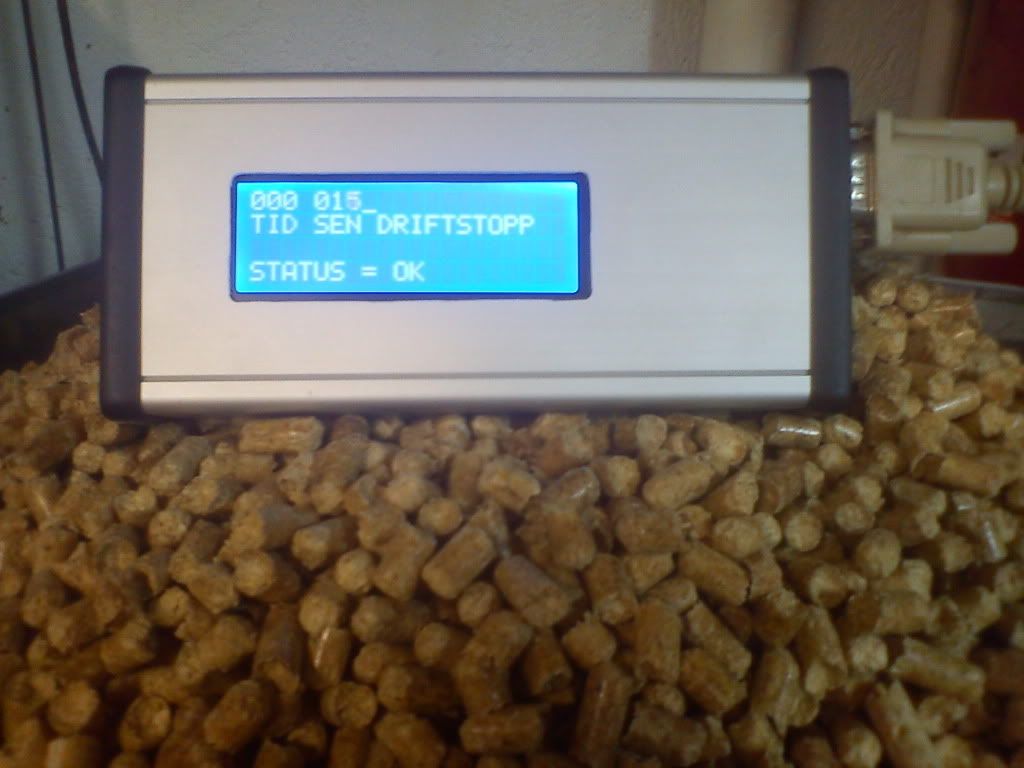

Sådär ja.
Då har man fått tummen ur och programmerat "klart" och monterat prylarna i en lämplig låda!
Som det är nu så räknar den gångtiden för skruven i sekunder.
Anledningen till att jag delat upp tiden i två delar med tre tecken vardera var för att jag gjorde enklast möjliga lösningen, nämligen att de högra tre siffrorna avser den byte som jag räknar upp för varje sekund skruven går, och den vänstra är för varje gång första byten "slår runt".
Båda går alltså till 255..
En snabb beräkning efter helgens tester säger mig att ungefär halva "möjliga" tiden kommer att gå åt för att tömma förrådet, kanske lite mer.. Så det känns bra, då vet jag att upplösningen blir tillräcklig..
Kan/ska lägga till någon mer bild av processen fram till detta resultatet ikväll om det finns intresse. (Måste just nu lägga in bilderna via telefonen på photobucket då sidan är spärrad från jobbet, kan alltså aldrig se bilder i forumet från jobbet)

Va snyggt 8) Jag älskar de där Hammond lådorna!

kankki skrev:Va snyggt 8) Jag älskar de där Hammond lådorna!
Ja, jag gillar dom skarpt, enkla och bra! Köpte på mig ett gäng i lite olika storlekar för några år sen när jag fick möjligheten att köpa dom till bra pris av en underleverantör jag hade då.

Skitsnyggt :tumupp:
Fast helst skulle man fixa den elaka kontakten också..;)

Blir till verion 1.1 det! :)
Ska in med lite mer funktionalitet snart, och bland annat vill jag ha en Reset.
Ska man nöja sig med en Reset som jobbar i mjukvaran, eller ska man helt enkelt sätta en Reset på matningen som bryter strömen när man håller in knappen!?
Vad tycker ni, och varför?
blueint
Inlägg: 23238
Re: Pelletsövervakning.. igen... (BILD sida 3)
Inlägg av blueint »
Mjukvaran kraschar = du kan inte återställa.
Strömmen bryts = sliter enheten i onödan.
Knapp till processorns resetpinne är att rekommendera.

Ja, det borde jag ju ha kunnat räkna ut själv! :)
Någon som har tips på vart man kan hitta en knappsats med säg 4 knappar i någon vettig form som man skulle kunna montera bredvid displayen!?
Det är bra om dom bygger så lite som möjligt i djupled då "styrkortet" för tillfället sitter bredvid displayen.
