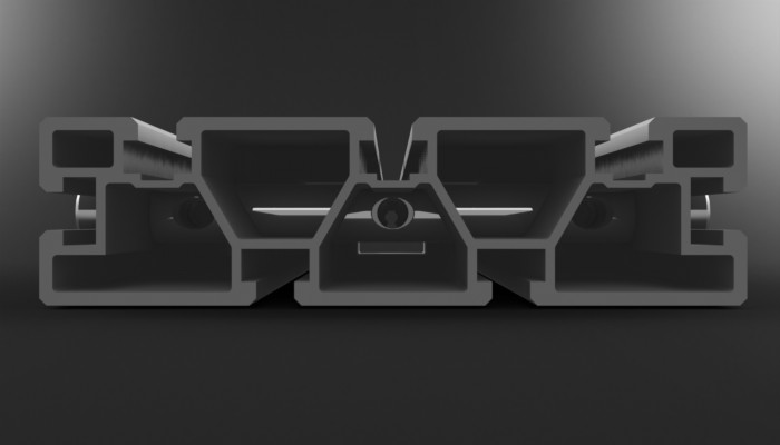

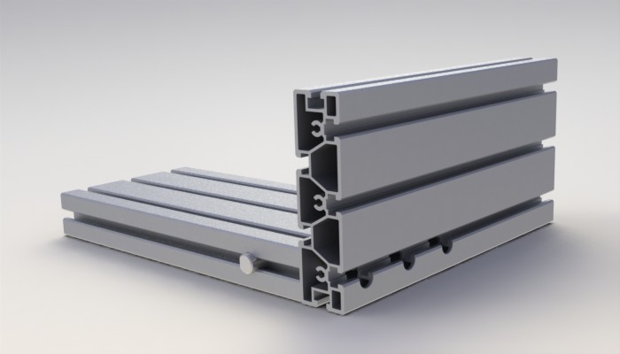

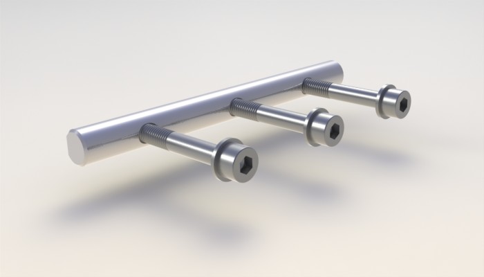

Kan detta funka?
IKEA-förbindningen.
15 mm axelstål + 3x M8 maskinbult.
Får kapa bort lite av det som original är till för att sammanfoga profilerna med, ingen kris.

Verkar vettigt. Själva innerprofilen är en liten procent av profilens area, vilket påverkas av det ingreppet som du måste göra. Vridmomentets böjning av axeln (balken) kommer bara påverkas ytterst marginellt av ditt ingrepp eftersom det även bara är någon liten del av längdens tröghetsmoment, dvs en del av E*I*I*I*L (eller något liknande) där I beskriver tröghetsmomentet i materialet, E, elasticitetsmodulen och L längden. Lång skruv är inte till någon nackdel, bara du spänner den tillräckligt.

Tack för info, då kör jag på det. Ska precis lämna in profilerna för bearbetning.
