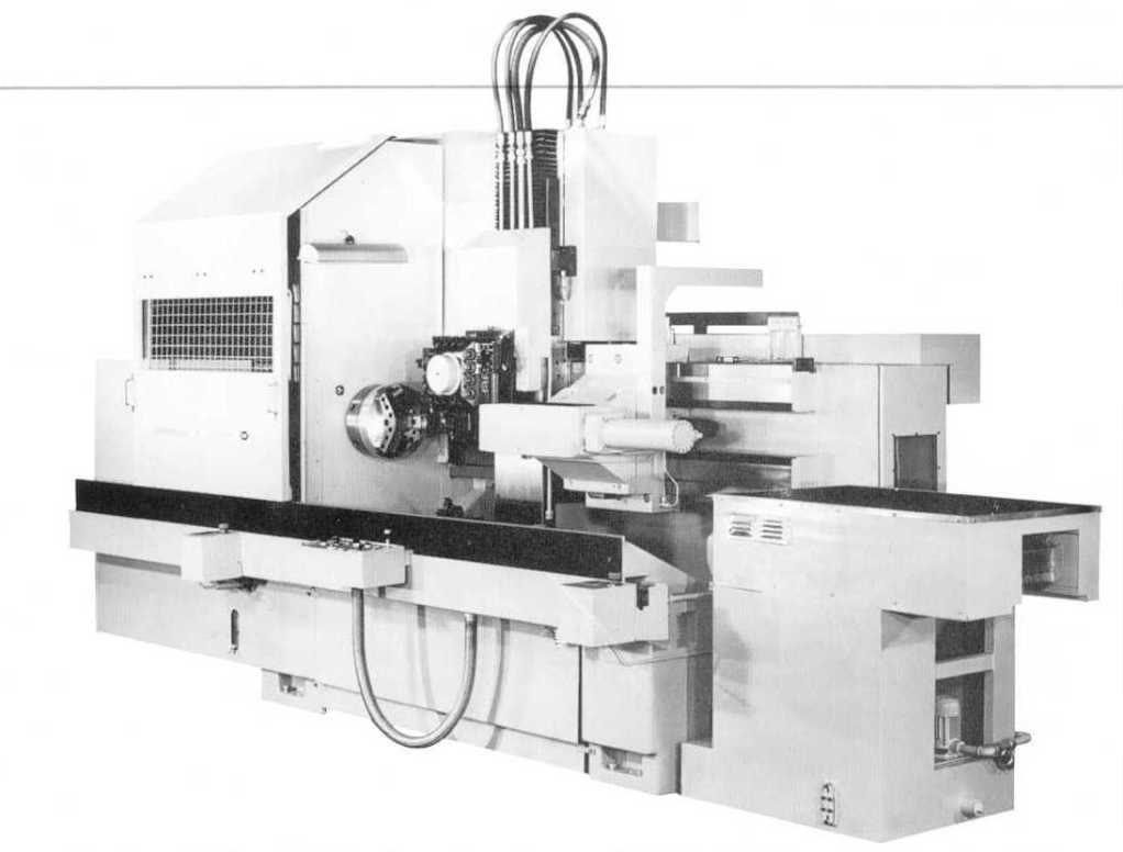

Svarven är en Boehringer-P560 NC-svarv från 1973. Swing Ø800mm, Svarvlängd 1500mm, Styrsystem Asea-Nucon 312.
http://i578.photobucket.com/albums/ss22 ... 60/VDF.jpg

-ja det var en mäktig maskin. 800 i swing! Du har ju lite att sätta emot med, gissar den är
hydraulik - el styrd. Fanns väl en del äldre maskiner med hydraultryck mellan prisma och supporten.

Den är helt konventionellt el-styrd, med kulskruvar och servomotorer.
Däremot är två av fräsmaskinerna el/hydraulik. Kulskruv/Hydraulmotor/Servoventil/NC-system.
#Fanns väl en del äldre maskiner med hydraultryck mellan prisma och supporten.#
Jag har en sådan svarv står på gården. 2 st grova rundstänger som hydrostatiska gejdrar.
Fabr. Georg Fisher.
