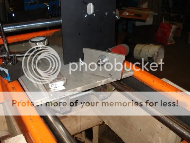

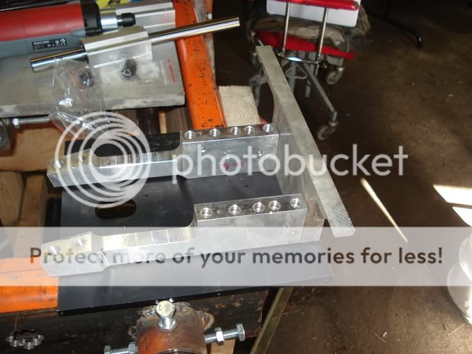

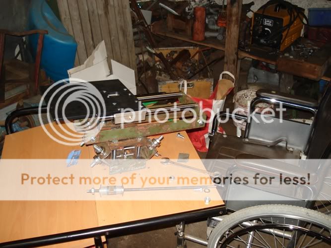

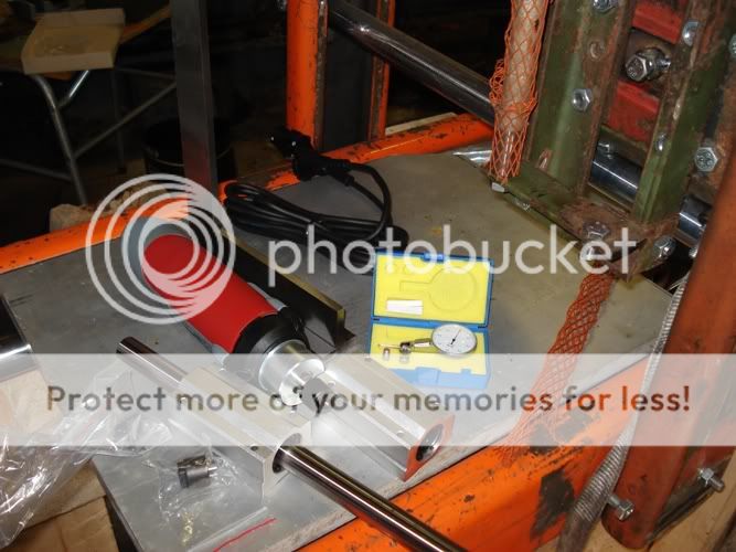

Nu har jag fått hem mina grejer. Det blev linjärlager från worldofcnc, kress från cnc-plus samt stor vinkel och vippindikator från OTDtools.
All aluminium till min fräs köper jag på skrotbolaget: 25kr/kg är lagom. Gäller bara att leta fram så finns det mesta. Detta ska bli z-vagn och kressfäste.
Ska nog gå bra att trimma in fräsen med den stora vinkeln
Sen har jag ett par frågor, om nån vet:

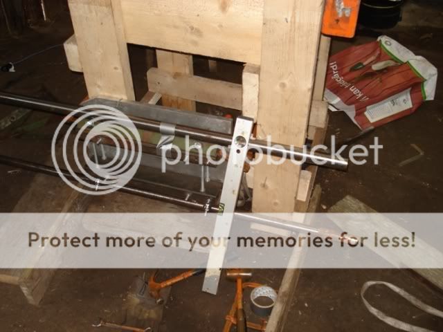

När jag monterar linjärlager hamnar dessa inte helt perfekt, jag undrar hur jag kan veta om min montering är så dålig att jag riskerar skada lagrerna?
Nu har jag vägt av med brickor, skruvat fast och dragit fram och tillbaka och sen loss för att känna så jag får rätt mängt brickor
Sen undrar jag hur mycket z-slaglängd man behöver?
Just nu har jag ca 13cm, det är avståndet från nedersta axeln till bordet. Jag kommer förmodligen flytta portalen för att centrera spindeln och skulle då kunna flytta upp den dock med lite besvär. Hur mycket slaglängd använder ni?

I princip behövs inte mer än vad skärstålen klarar av. Ca 20mm brukar väl vara max, men säg 40mm då. Efter det så tar ju fräsmotorn i i alla fall.
Vill du iaf ha större så kan du ta lika mycket som frigången under traversen, men jag tvivlar på att du kommer att utnyttja det.
Enda orsaken jag ser att ha större, är att få upp stålet i höjden så det blir lättare att byta. Allt över nödvändigt gör sitt till att det blir ostadigt.

Tänk efter om du kommer vilja ha ett skruvstycke under för att hålla i materialet du vill fräsa. Bra att anpassa höjden till det också!

Eller ett tjockare ämne som du bara vill fräsa lite ovanpå.
Har man 20mm kan man ju aldrig lägga under något som är tjockare än just 20mm. Ibland vill man fräsa i annat än MDF-skivor.

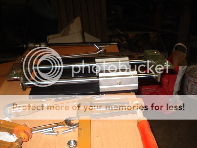

Blir att behålla 13cm som det är nu. Lite nytt
Försökte ställa in lagren, ville sig inte fick justera hela vagnen
