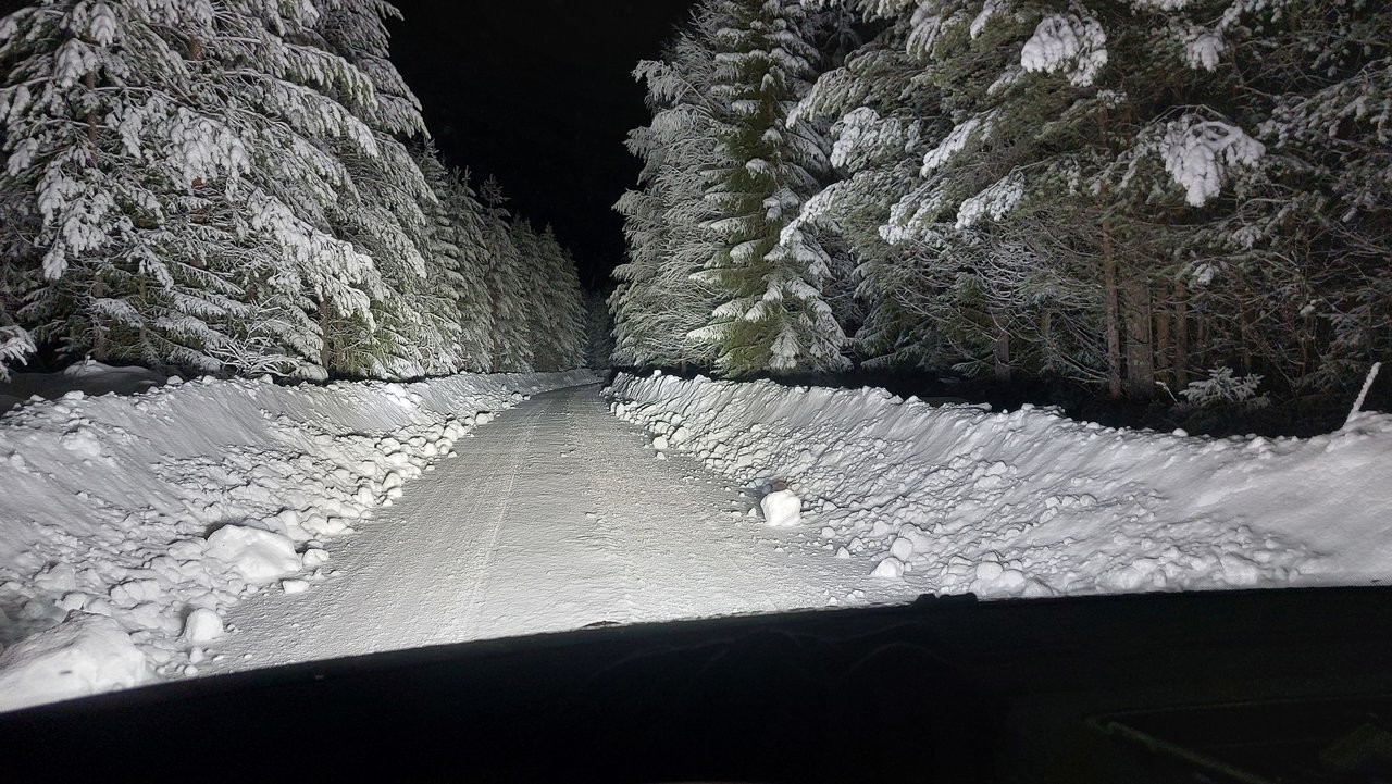

Blev helt OK med lysena
Och mycket snö får vi :(

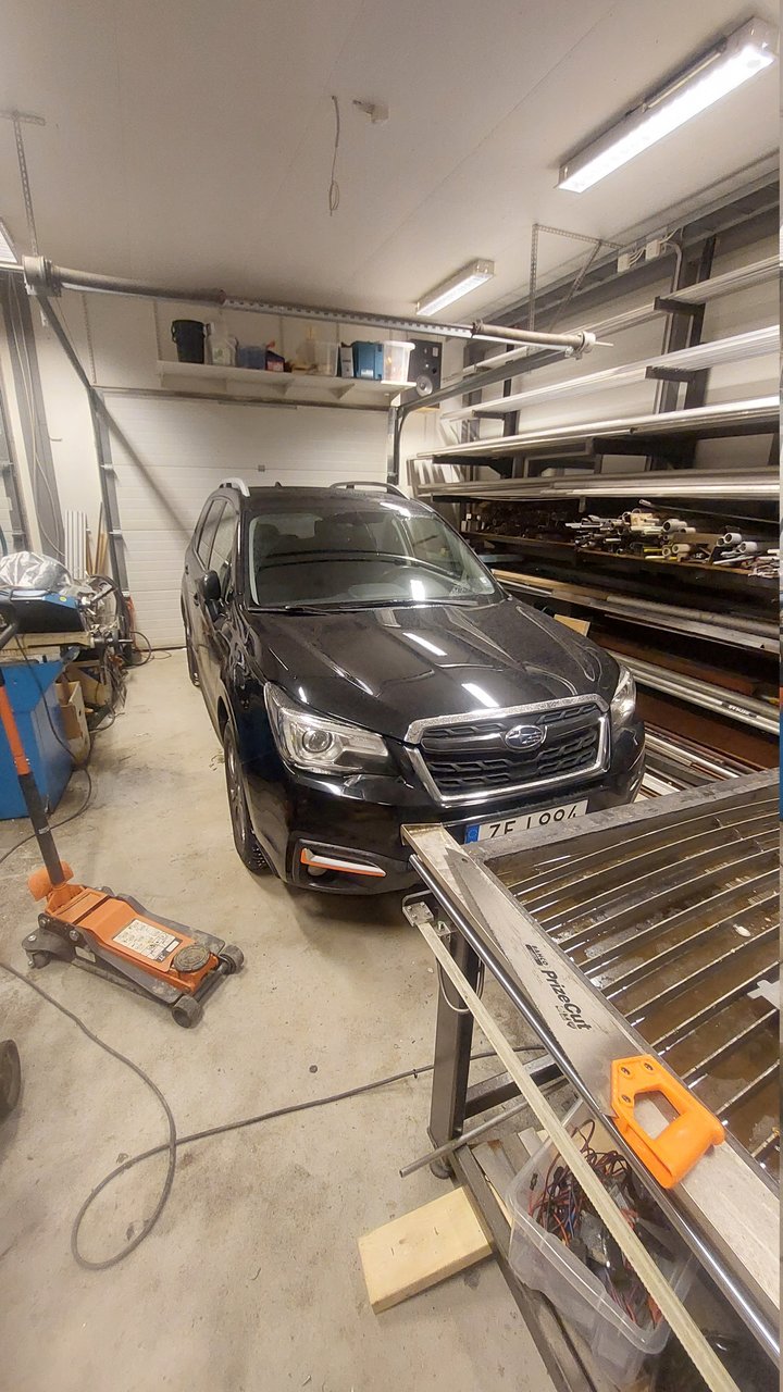

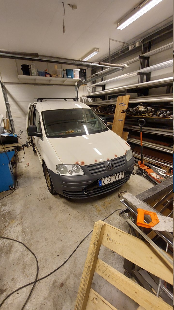

Blev så jäkla less på Caddyn så nu har jag köpt en 2018 Subaru Forester som hade gått 8300 mil ca. Nu slipper jag kanske köra fast på gården hela tiden också.

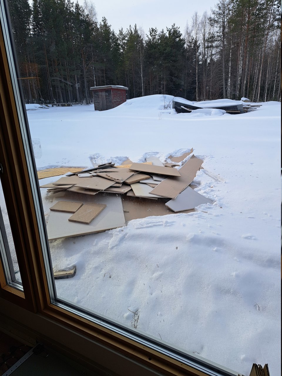

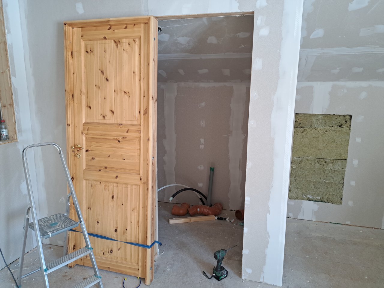

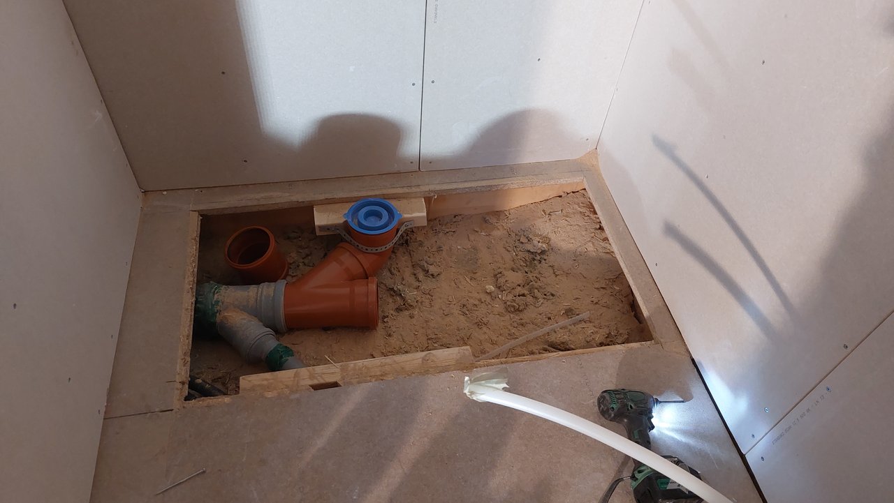

Bestämde mig för att sätta en riktig ventilation på avloppet uppe ändå, så jag bröt upp golvet och ska fixa till det där.

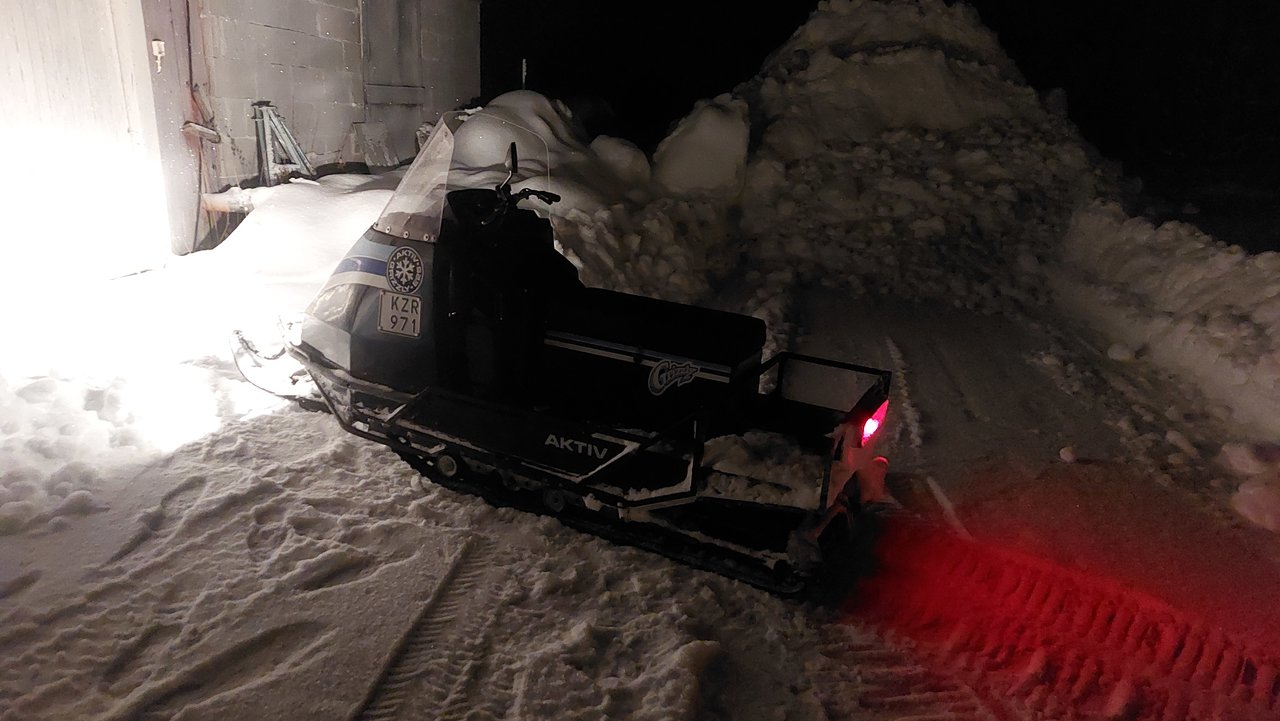

Ut en sväng med Grizzlyn :)

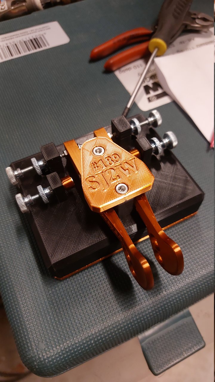

Köpte en manipulator för att sända telegrafi som är gjort av en kompis i Portugal med 3D skrivare. Mest för det är en skoj grej.

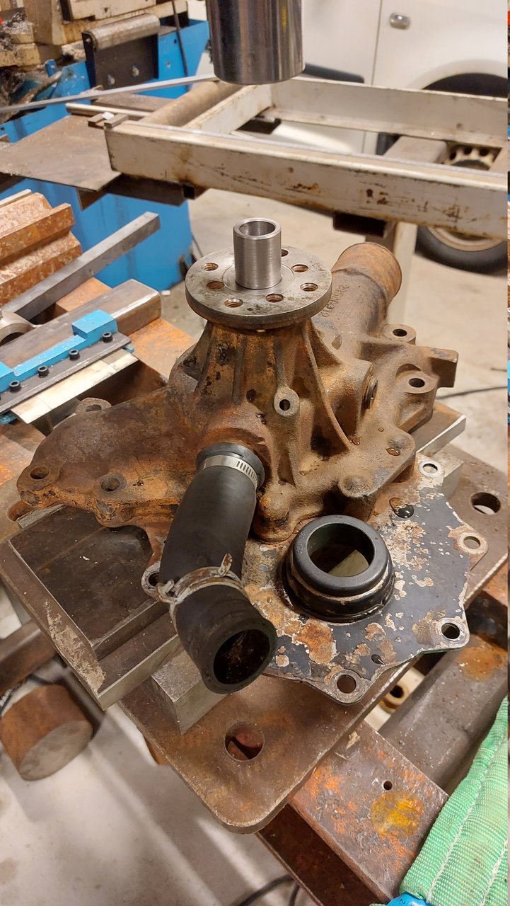

Hjälpte en kompis lite att göra en adapter så han kunde få till vattenpumpen på hans jänkare

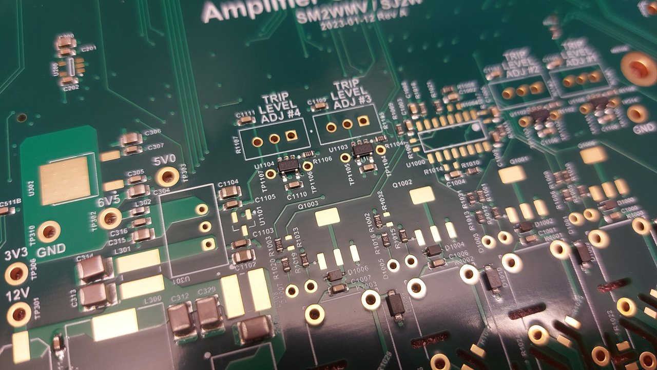

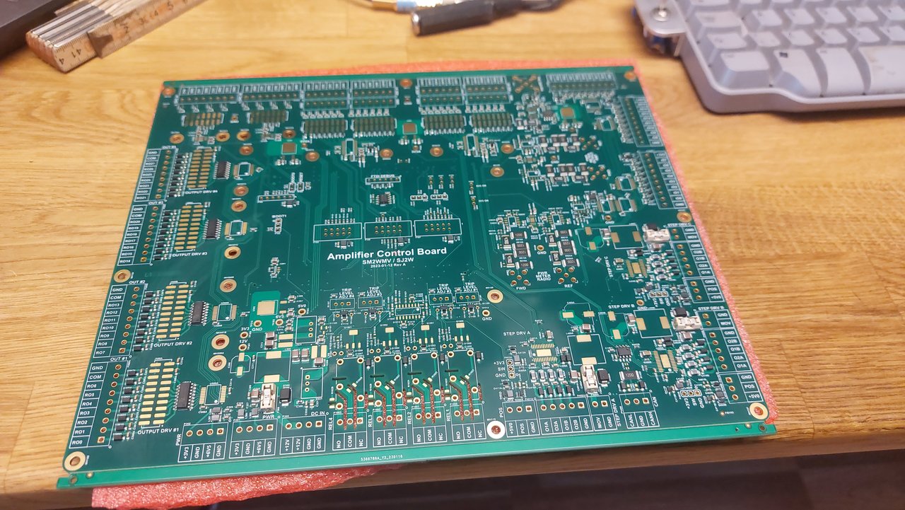

Fick hem korten, riktigt bra kvalite måste jag säga.

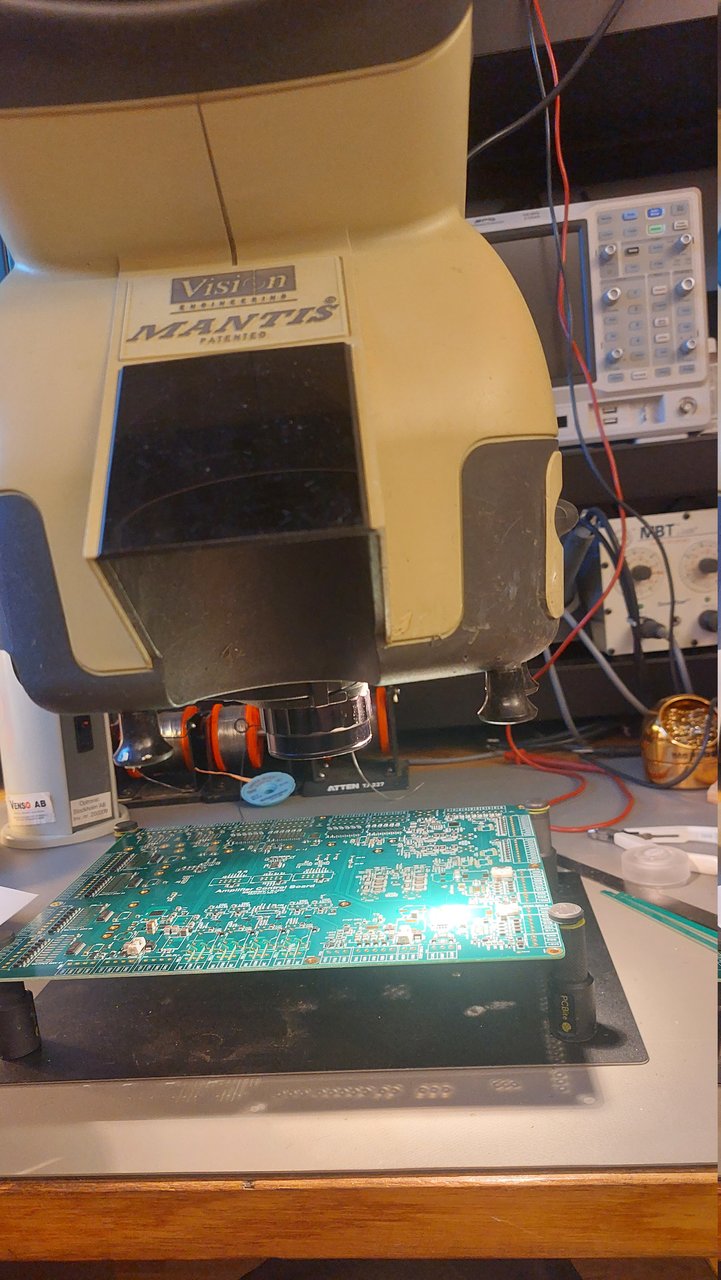

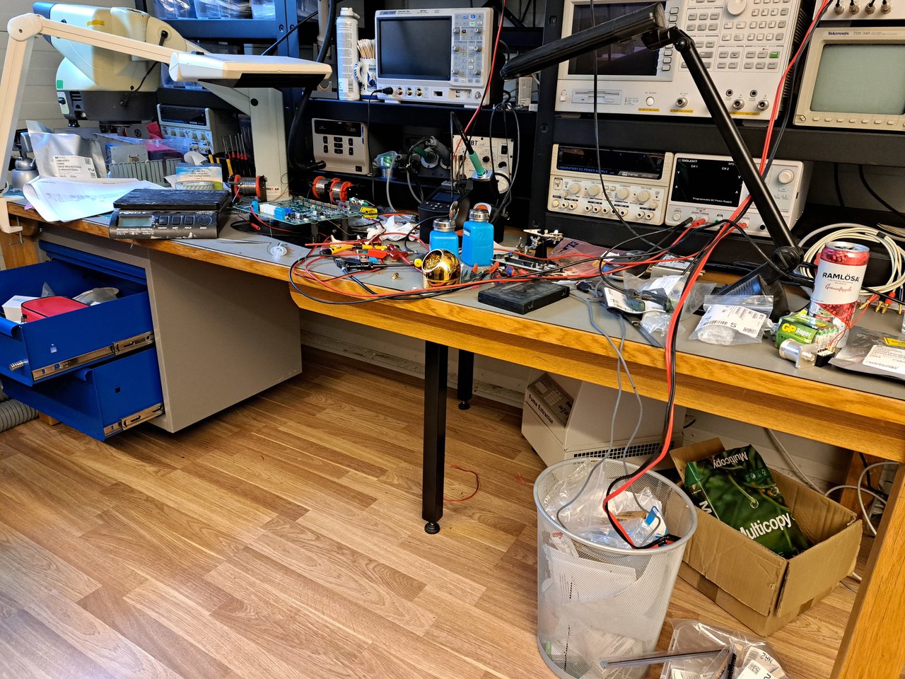

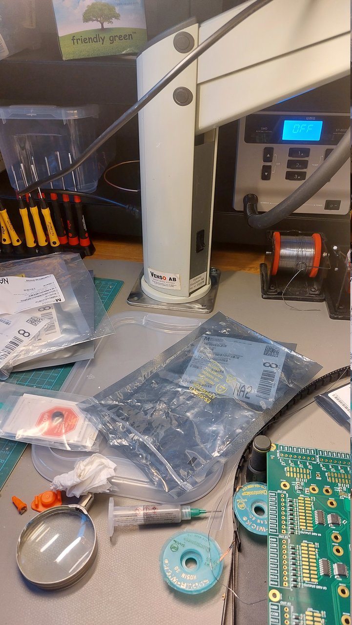

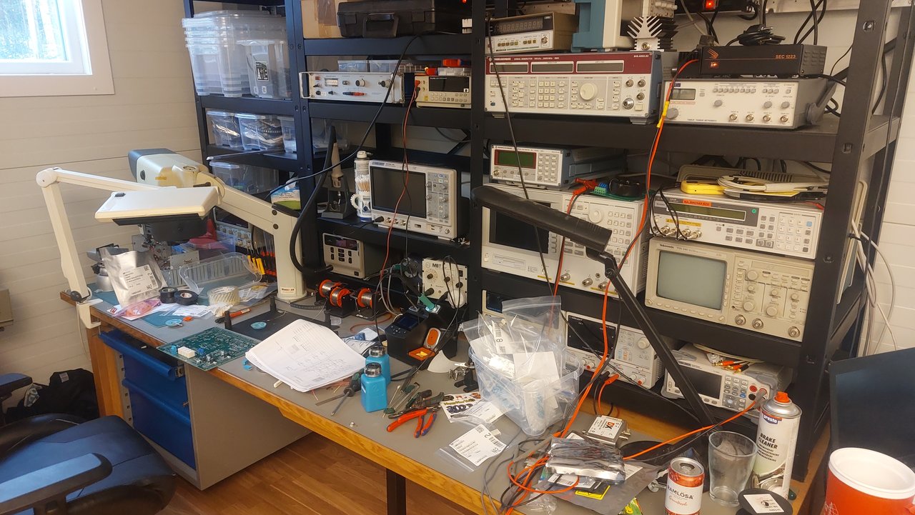

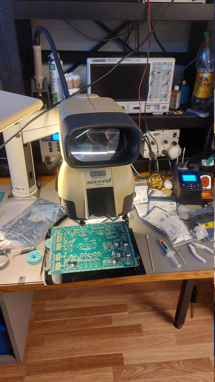

Tog fram mitt mikroskåp till lödplatsen

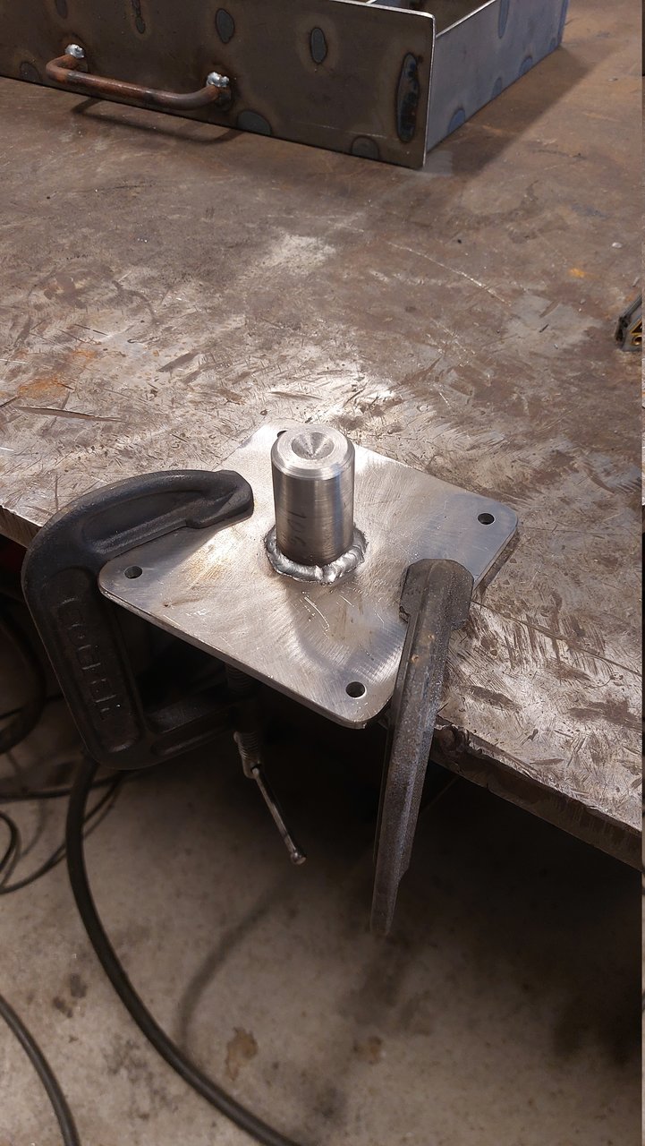

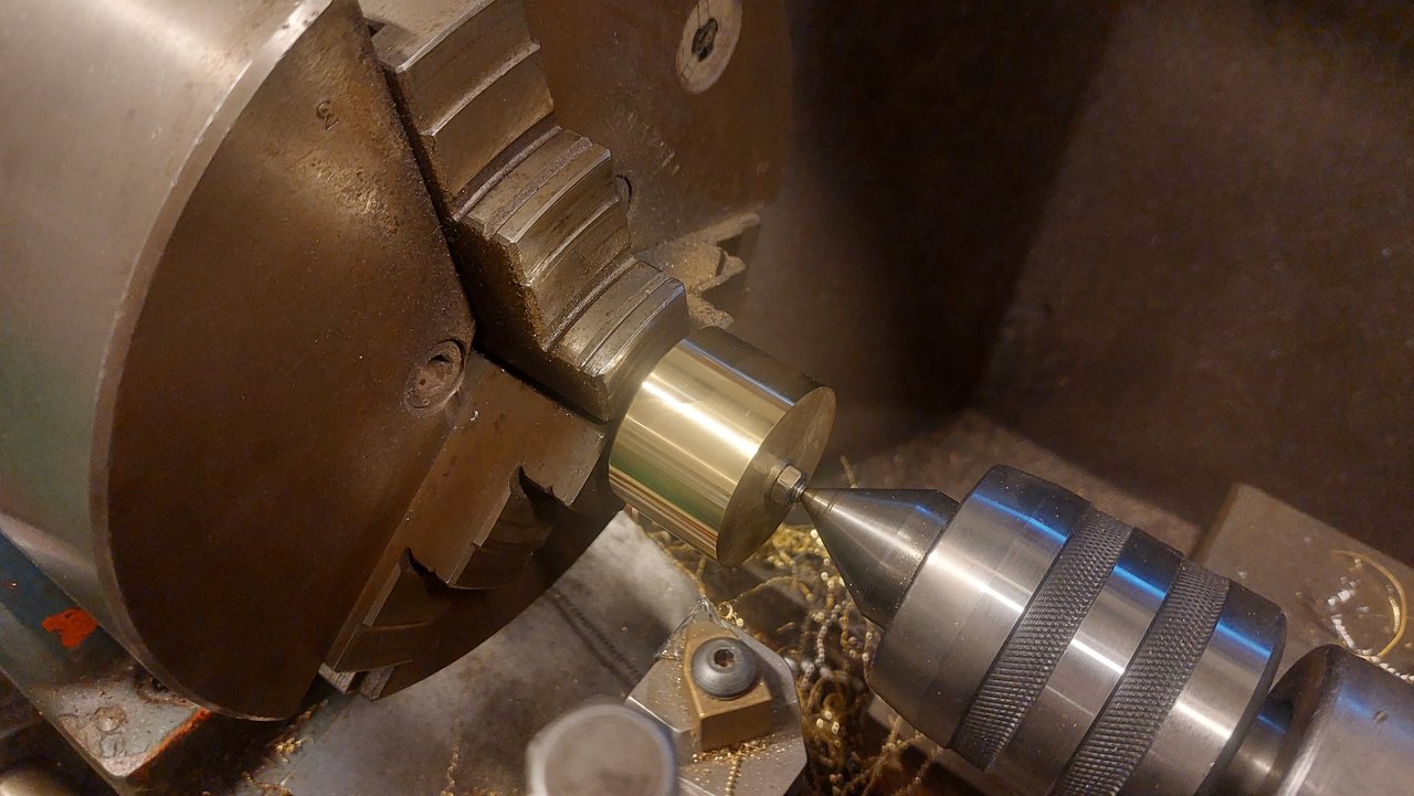

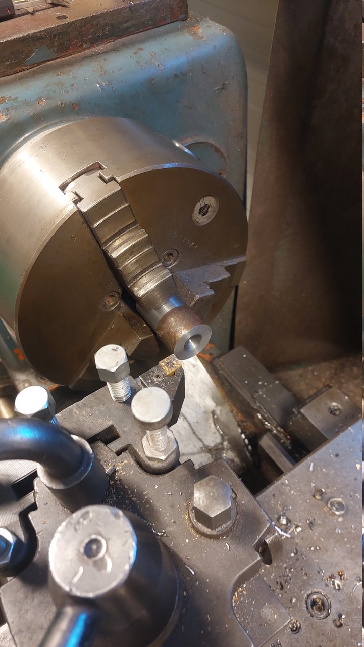

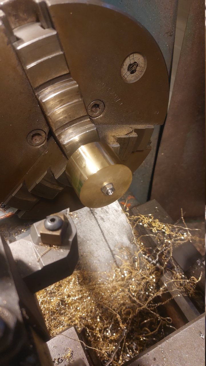

Svarvar en axeltapp till mikroskåpet

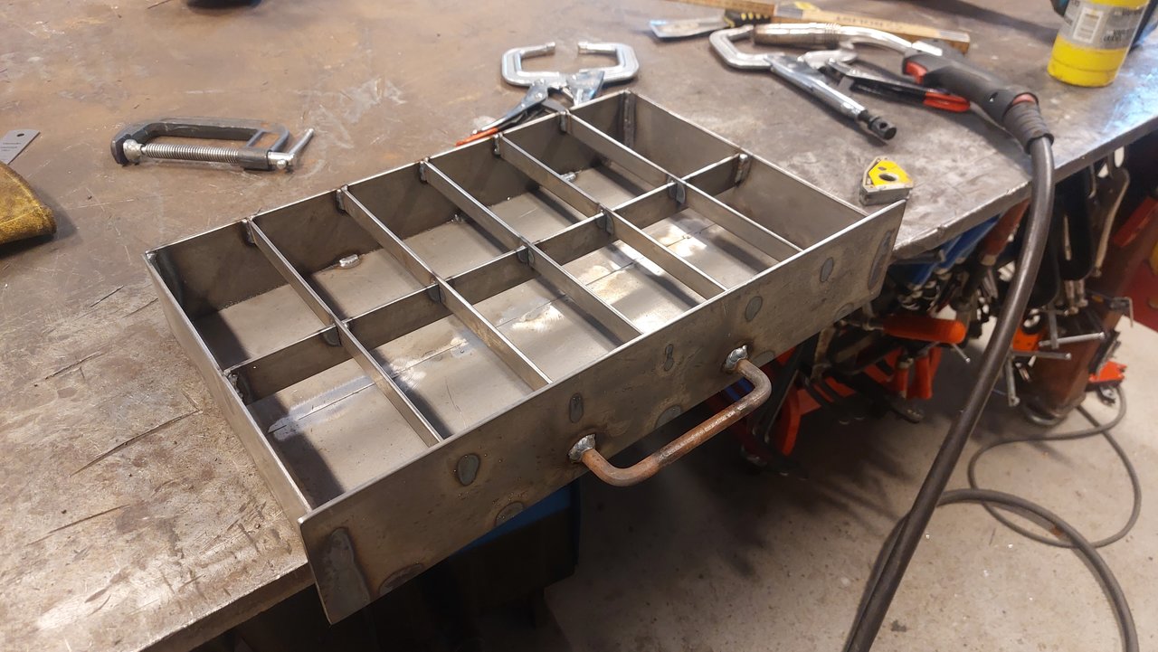

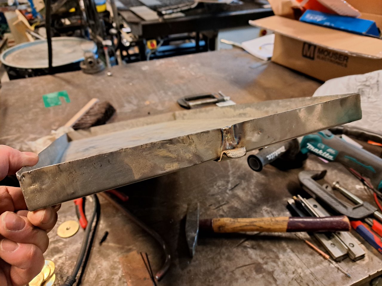

Slängde lite snabbt ihop en asklåda till grannen
Foten till mikroskåpet
Blev bra, men jag behöver skaffa nå svanhalslampor så jag inte behöver ha nån lampa på bordet

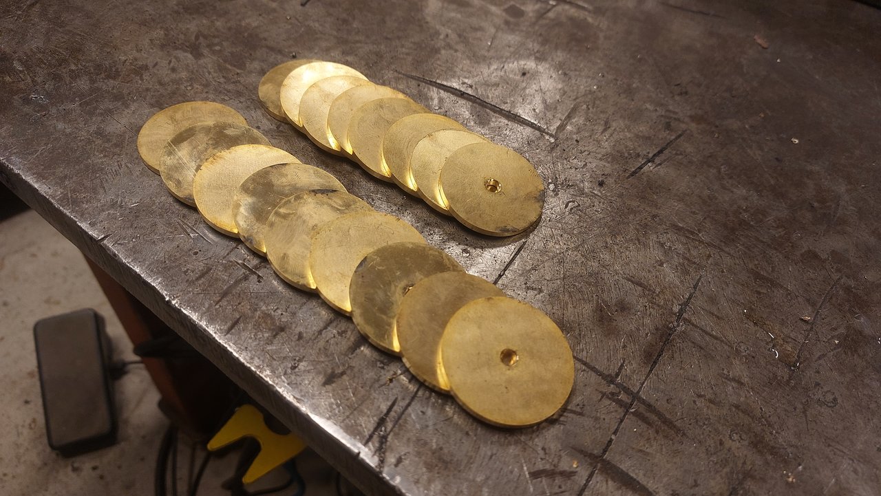

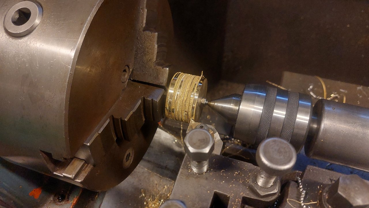

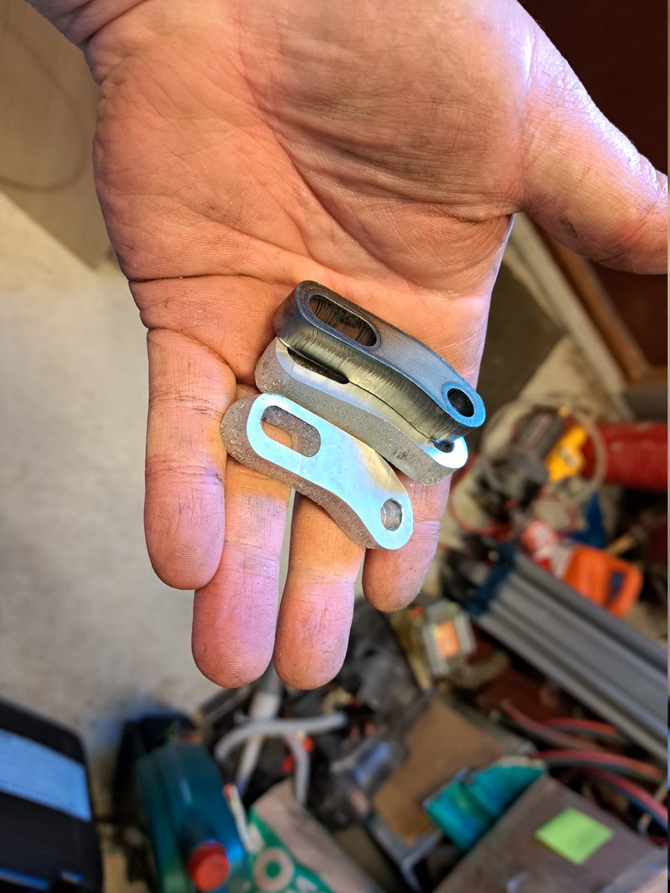

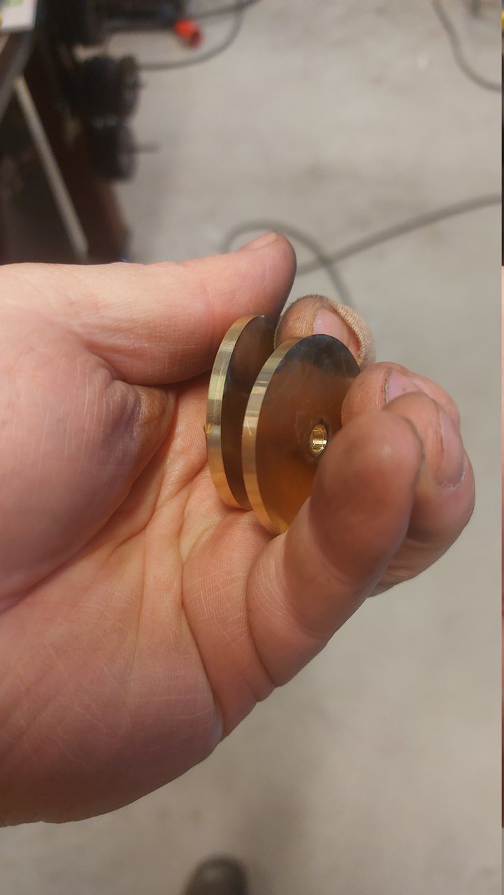

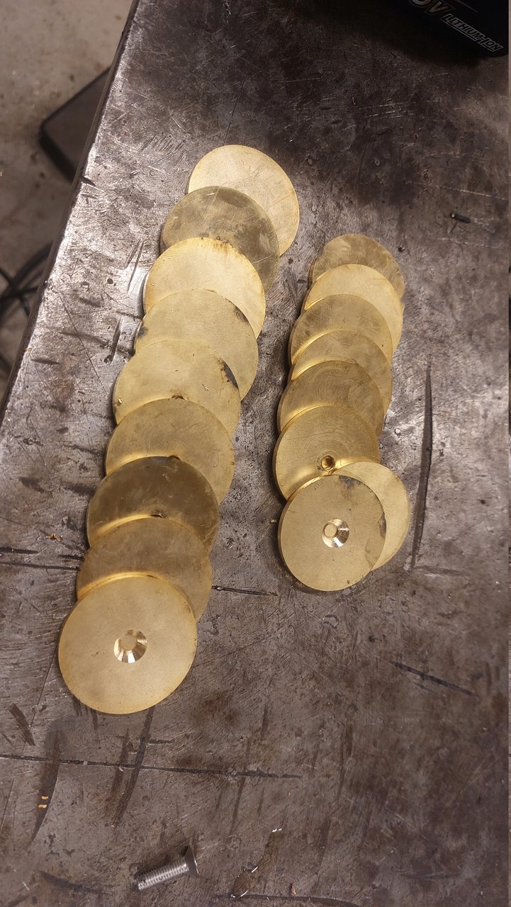

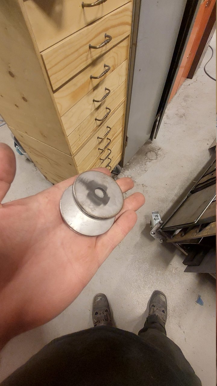

Tillverkar lite brickor åt Gunnar, SM3SGP (SK3W) som han behöver för att modifiera UHF filter
Grovskär ut som med plasman
Sedan svarvar jag dom

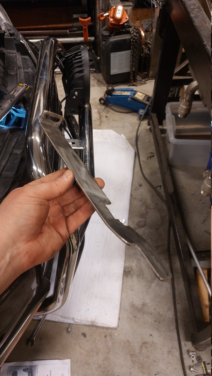

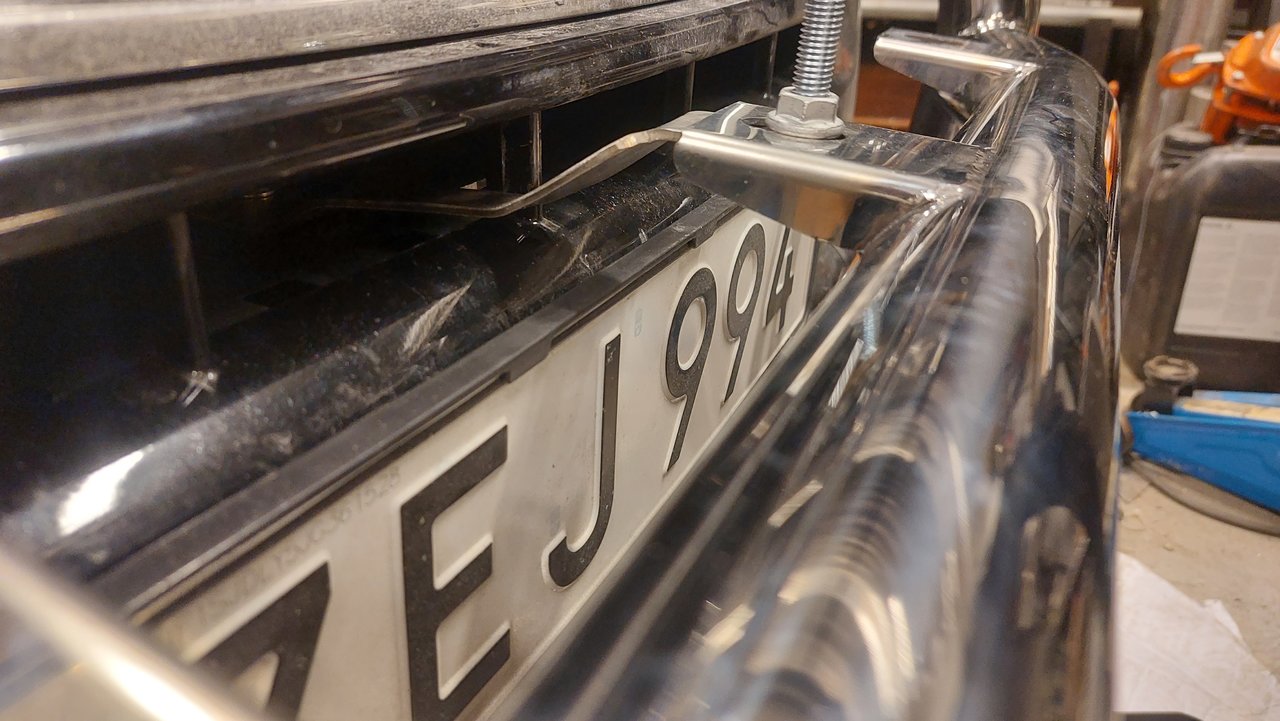

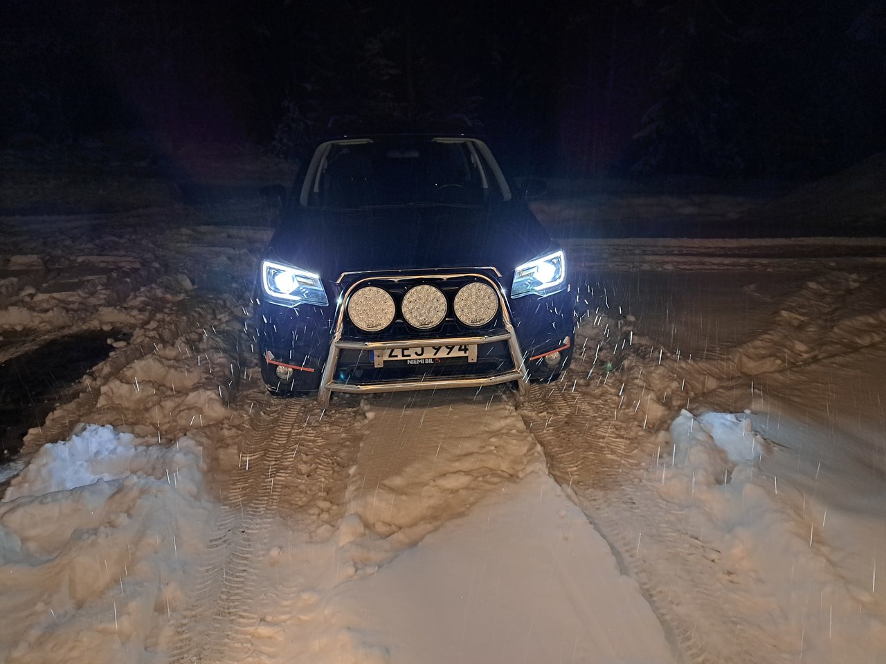

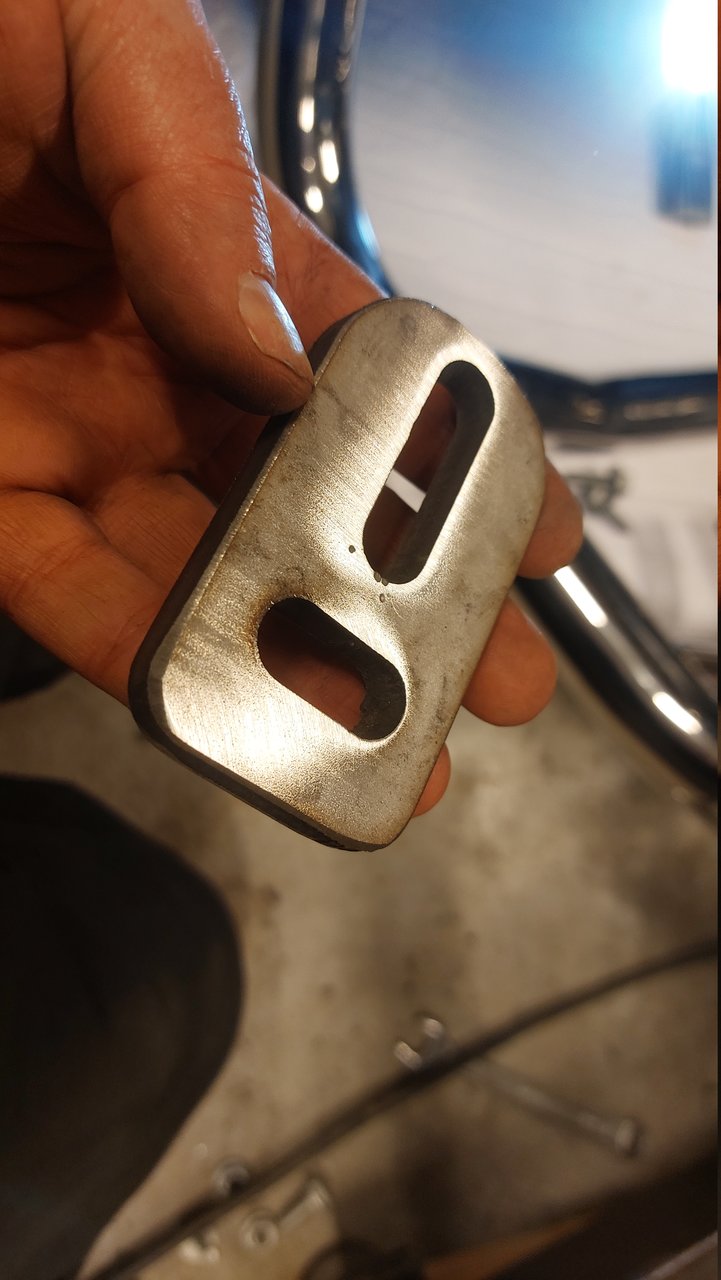

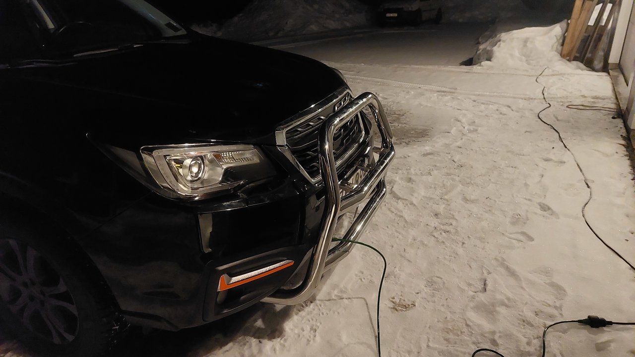

Ska montera dit extraljusbåge
Givetvis passade ej bågen som jag ville, så jag fick modifiera lite
Fick göra ett rejälare fäste också
Nu ska det bara dit nå extraljus också.

Vattenpumpen, är det till en GM 6,2D?
sm2wmv
Inlägg: 2326
Ort: Burträsk
Inlägg av sm2wmv »
292 Y-Block fick jag som svar från ägaren :)

Du får ju rätt bra ljus med mantisens lampor, men de ser släckta ut på bilden. Ljudet från kylfläkten är ju inte skoj, men den kan man koppla bort om man byter till ledlampor.

Bra ide om att byta till LED-lampor på Mantisen. Ja den där fläkten är inte nå skoj och min är gammal också, så den låter extra mycket.

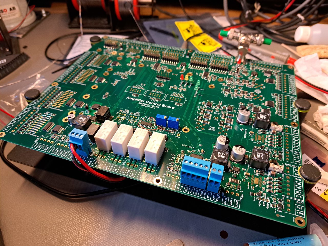

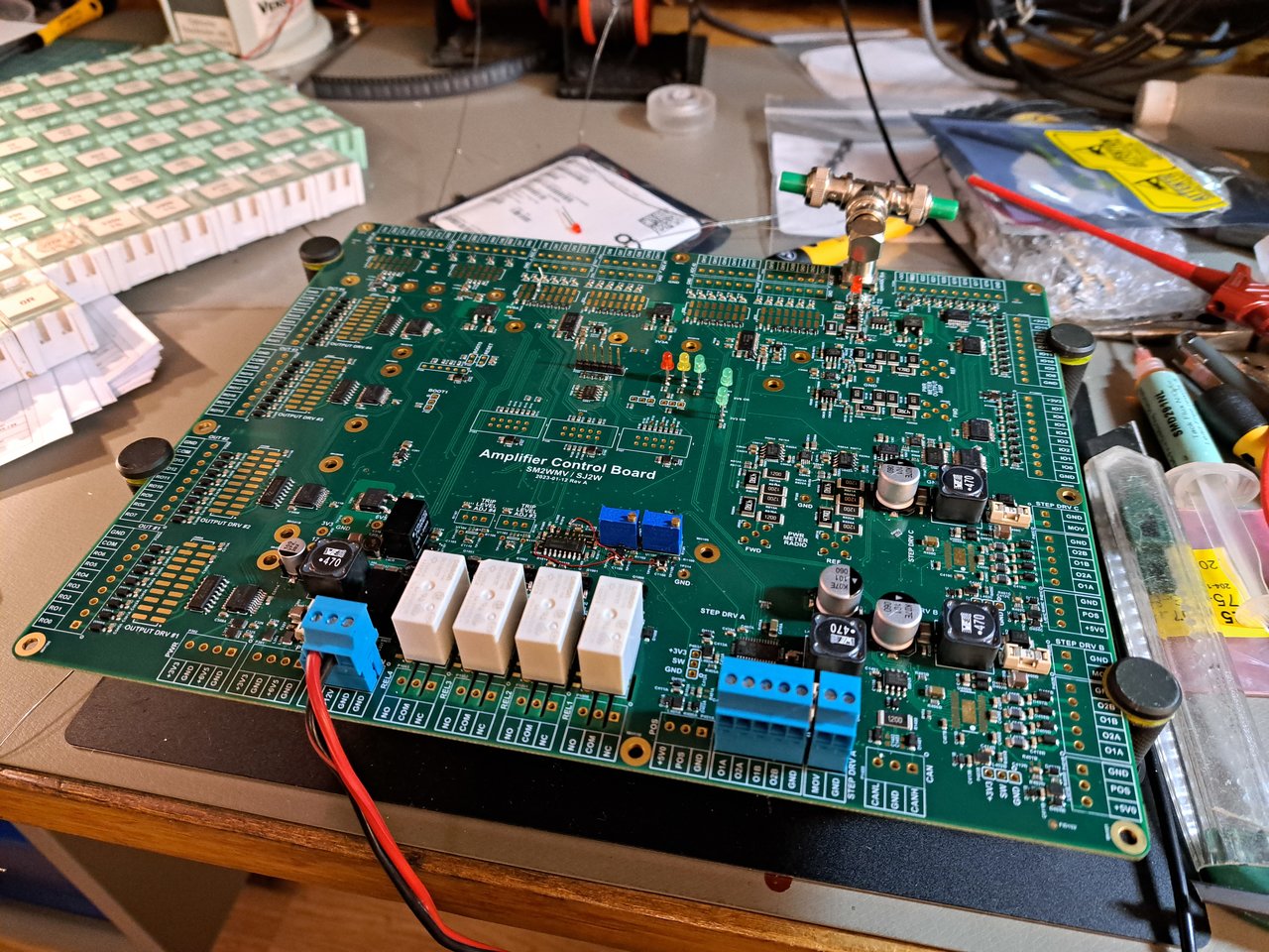

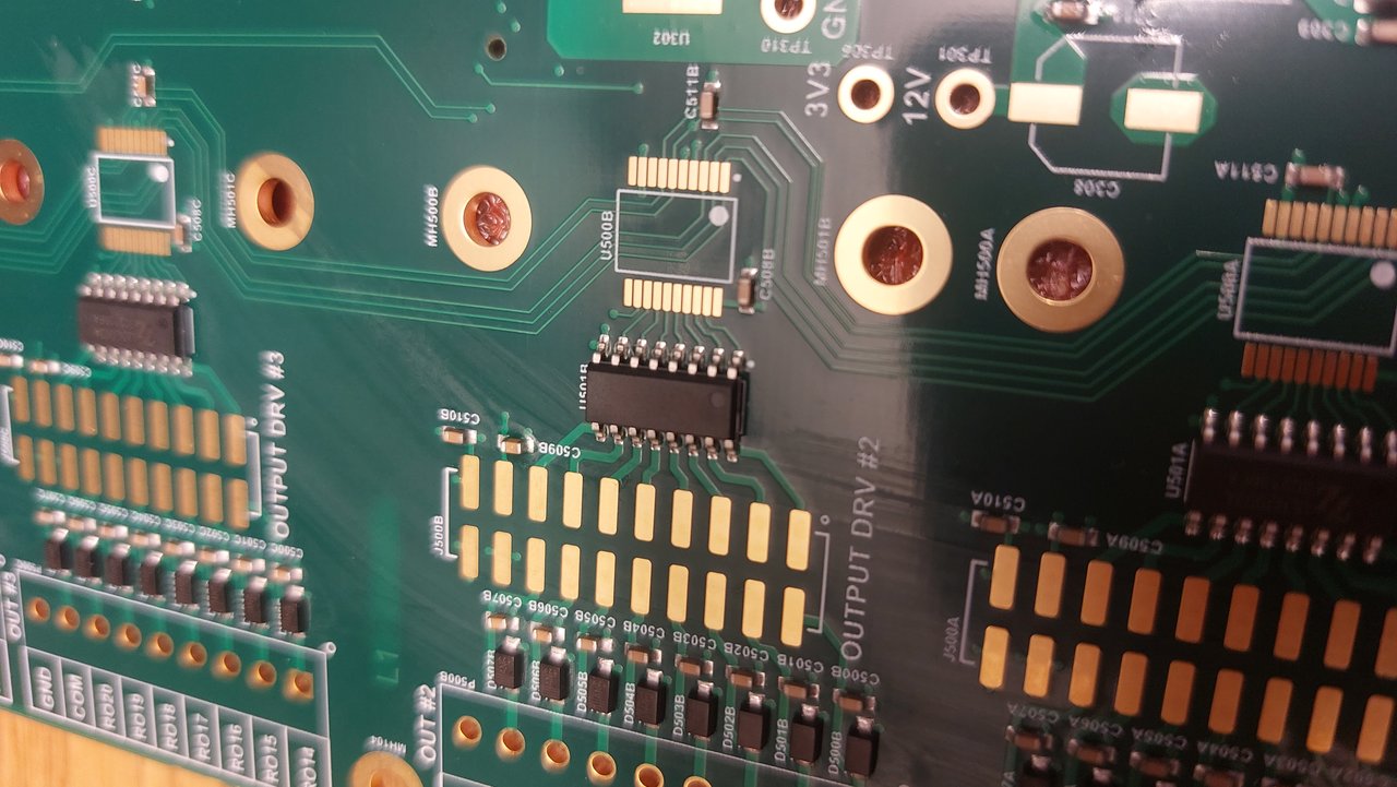

Monterat dit en massa kretsar och skriver drivrutiner till olika grejor på kortet. Snart dags att prova stegmotordrivare.

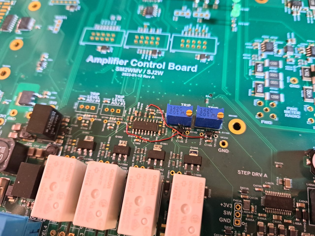

Pysslar på med kortet, fått patcha en grej då jag glömde nivåomvandlingen mellan ett par kretsar.

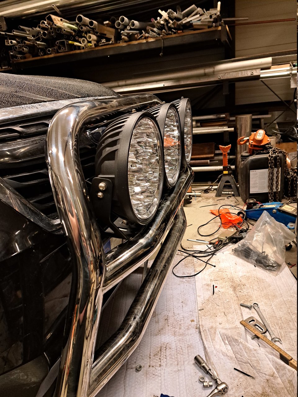

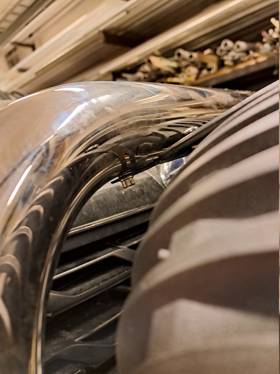

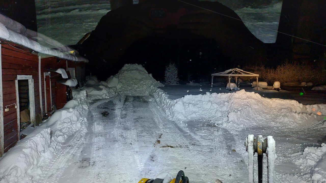

Monterat extraljusen, blev bra. Ska nog göra 2st fästen i aluminium som ska hålla 2st lysen till. Kablaget är framdraget.

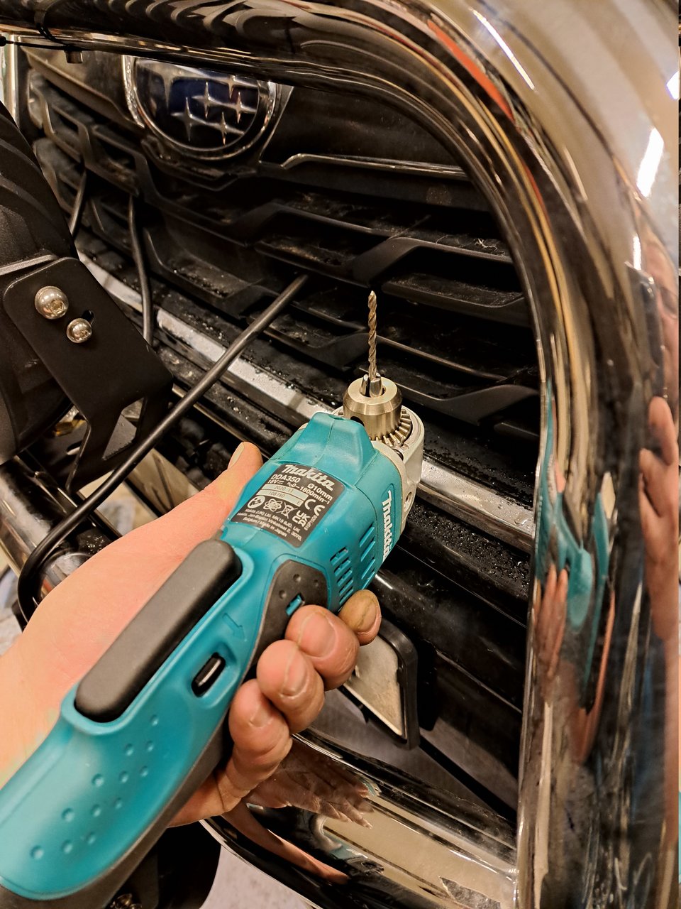

Borrade och satte M4 nitmuttrar

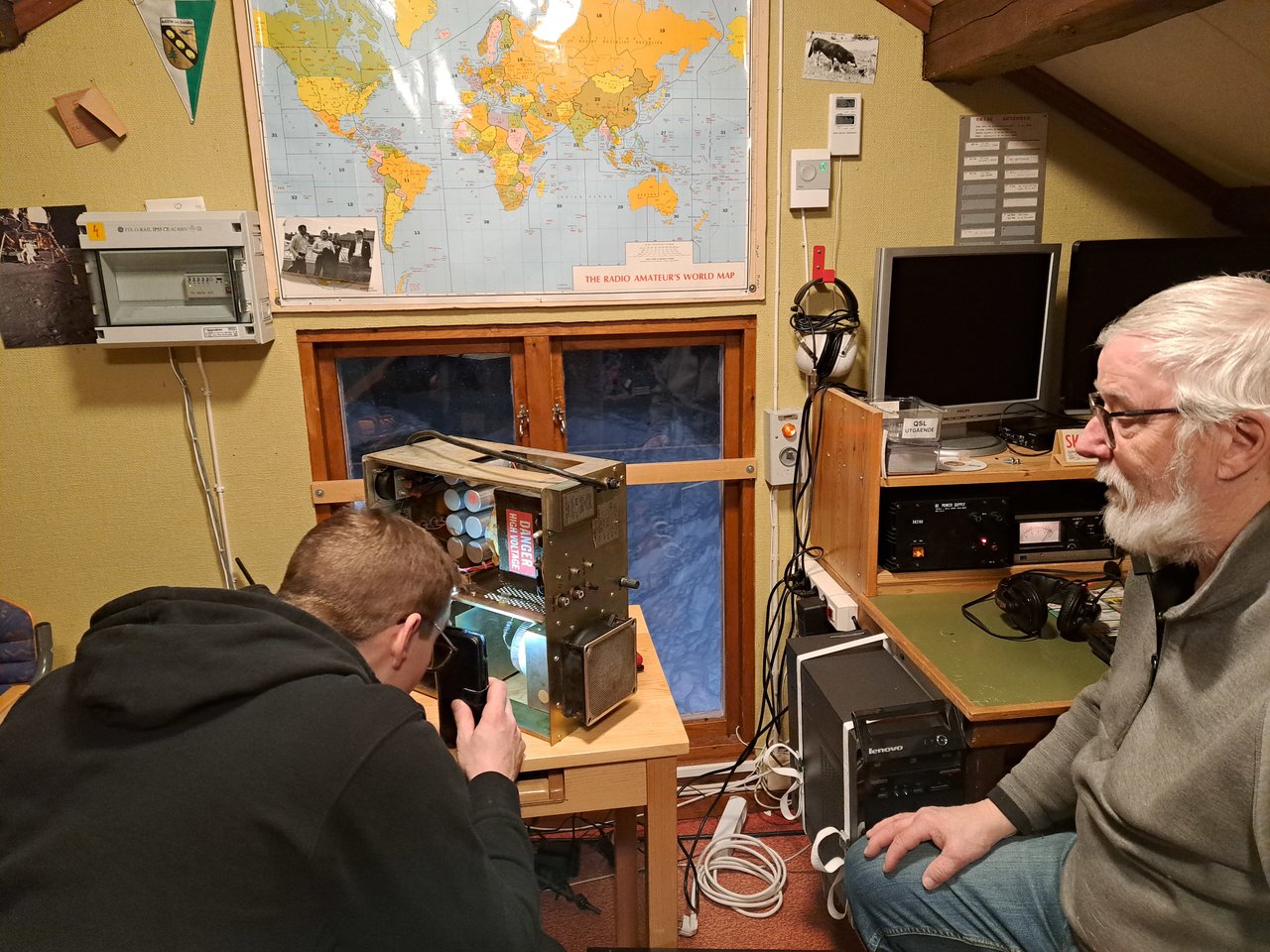

SA2CLC och SM2ILF på SK2AU, radioklubben i Skellefteå. Tommy lagar slutsteget.

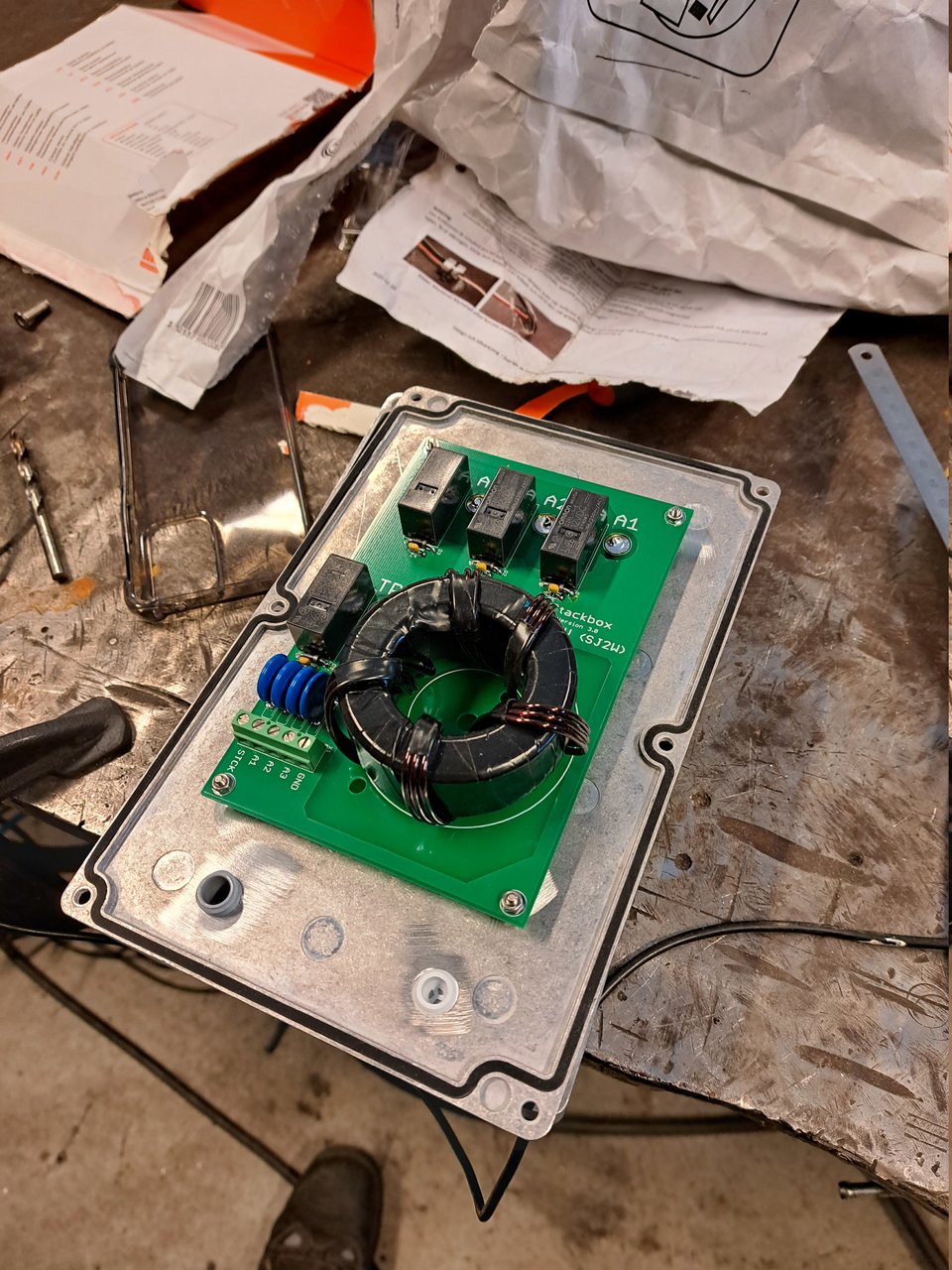

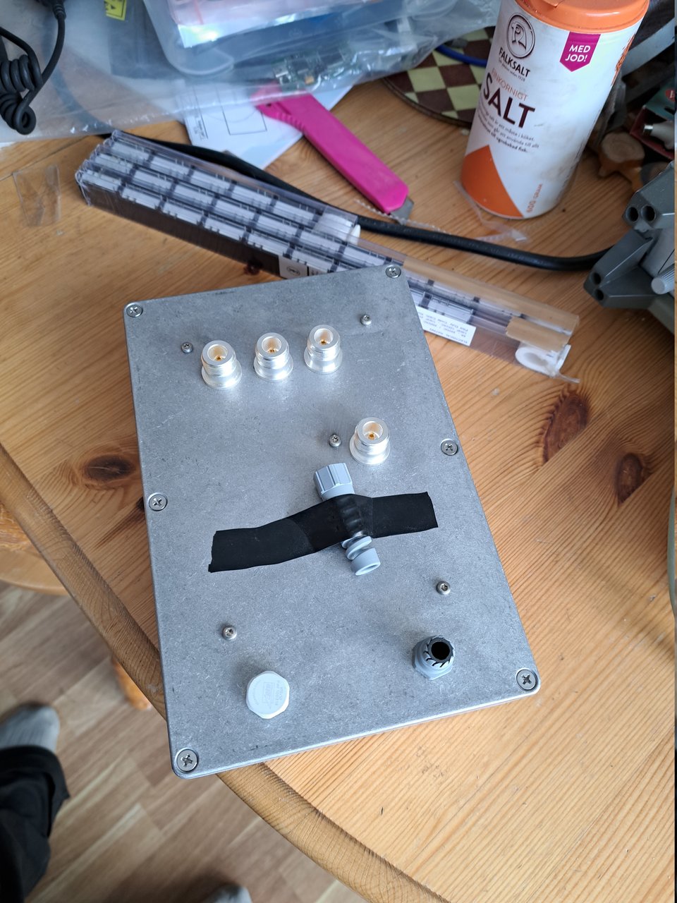

En liten beställning av en antennswitch åt en radioamatör i Finland.

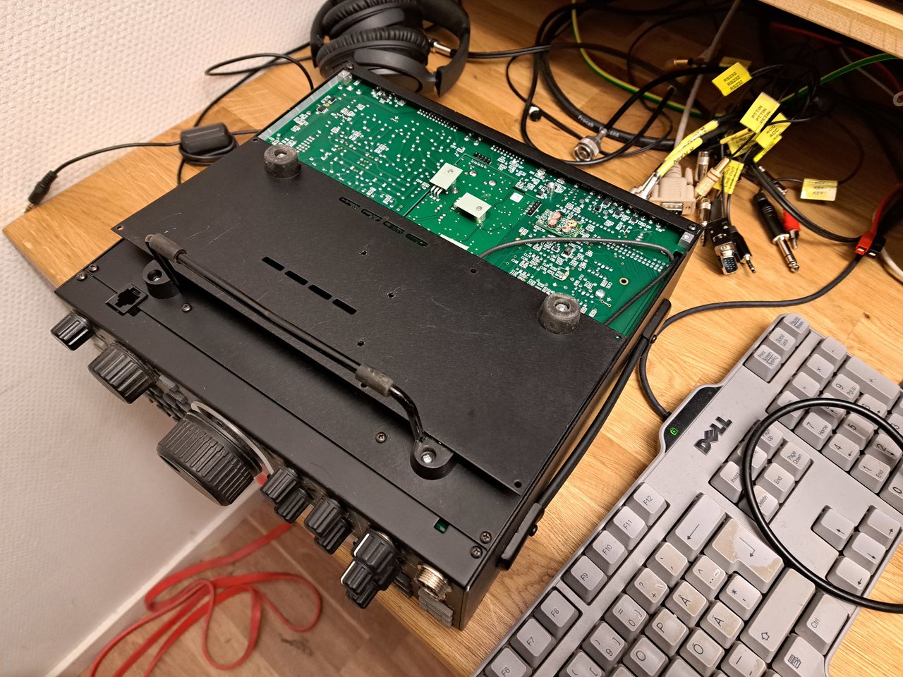

Tyckte mottagaren var döv, så jag kollade den normala "säkringen", nämligen en pin-diod som är den svaga länken i mottagarkedjan.

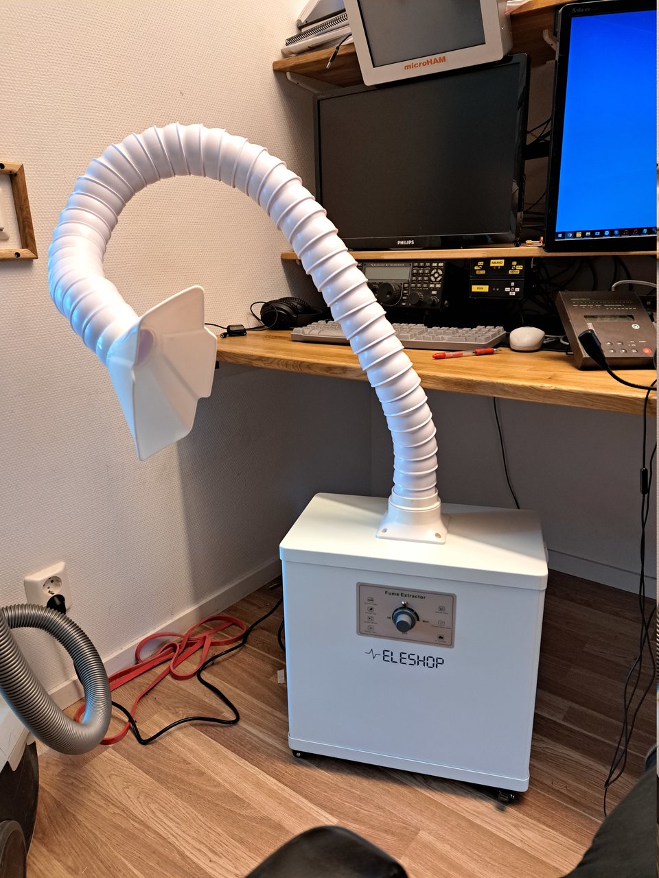

Köpte en sån här från ELESHOP. Jag har en men armen är helt värdelös och dessutom låter den väldigt mycket. Den här är tyst om man kör den på halvfart och då har den ändå rejält med sug.

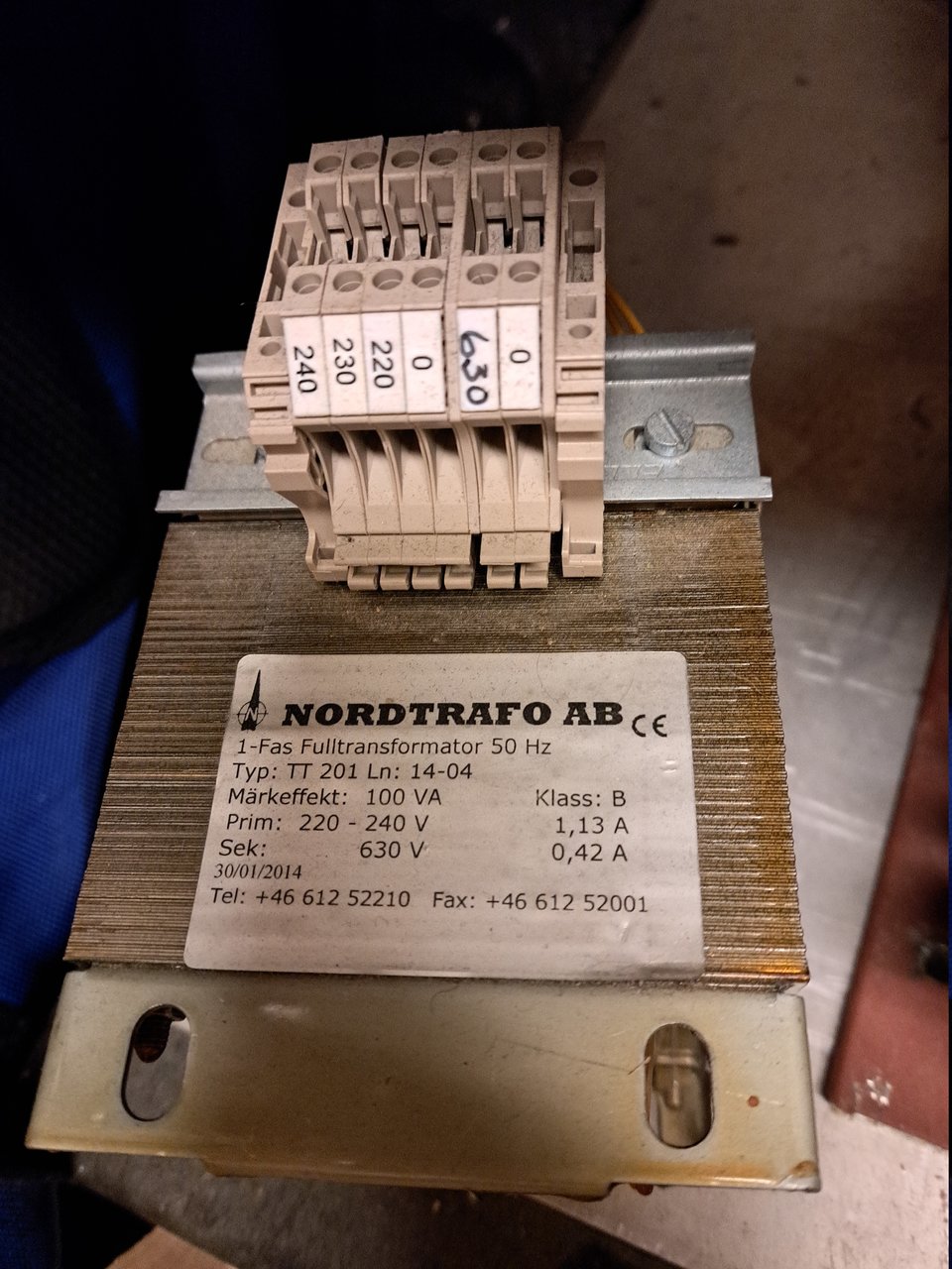

En trafo för att ha till 800V på mitt QBL-slutstegsbygge. Tommy, SA2CLC har ritat ett stabbkort för skärmgallerspänningen och gjorde då en extra åt mig förutom till sitt steg.

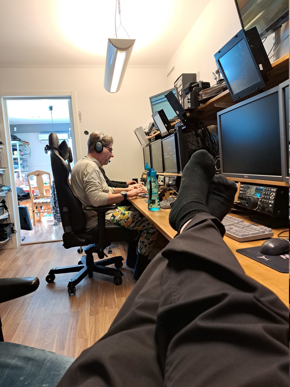

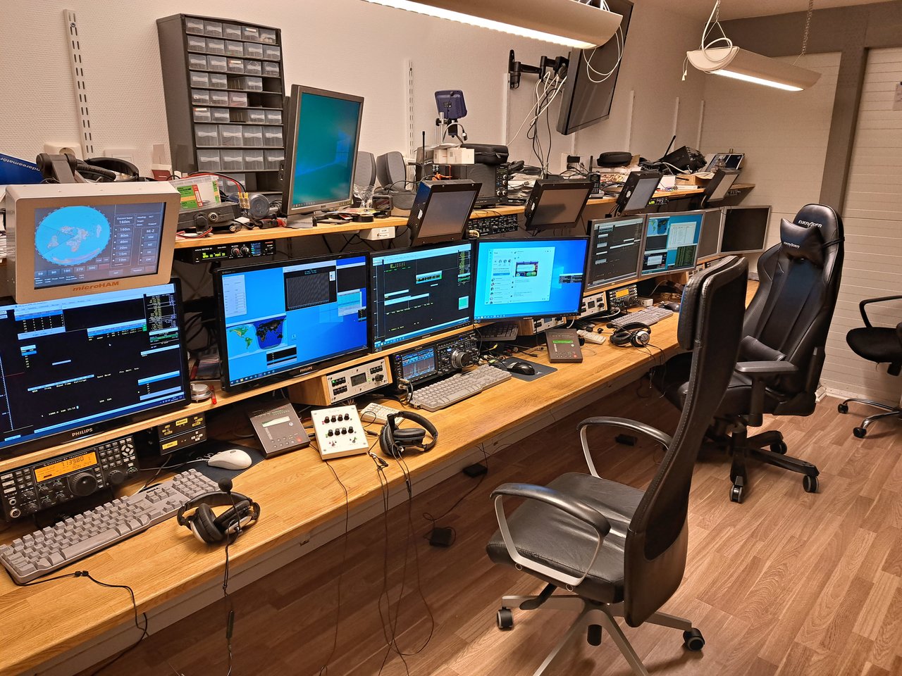

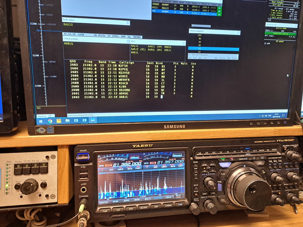

Redo för ARRL SSB. Jag körde lite men SM2LIY Per och SM2MTR Per gjorde mesta jobbet.

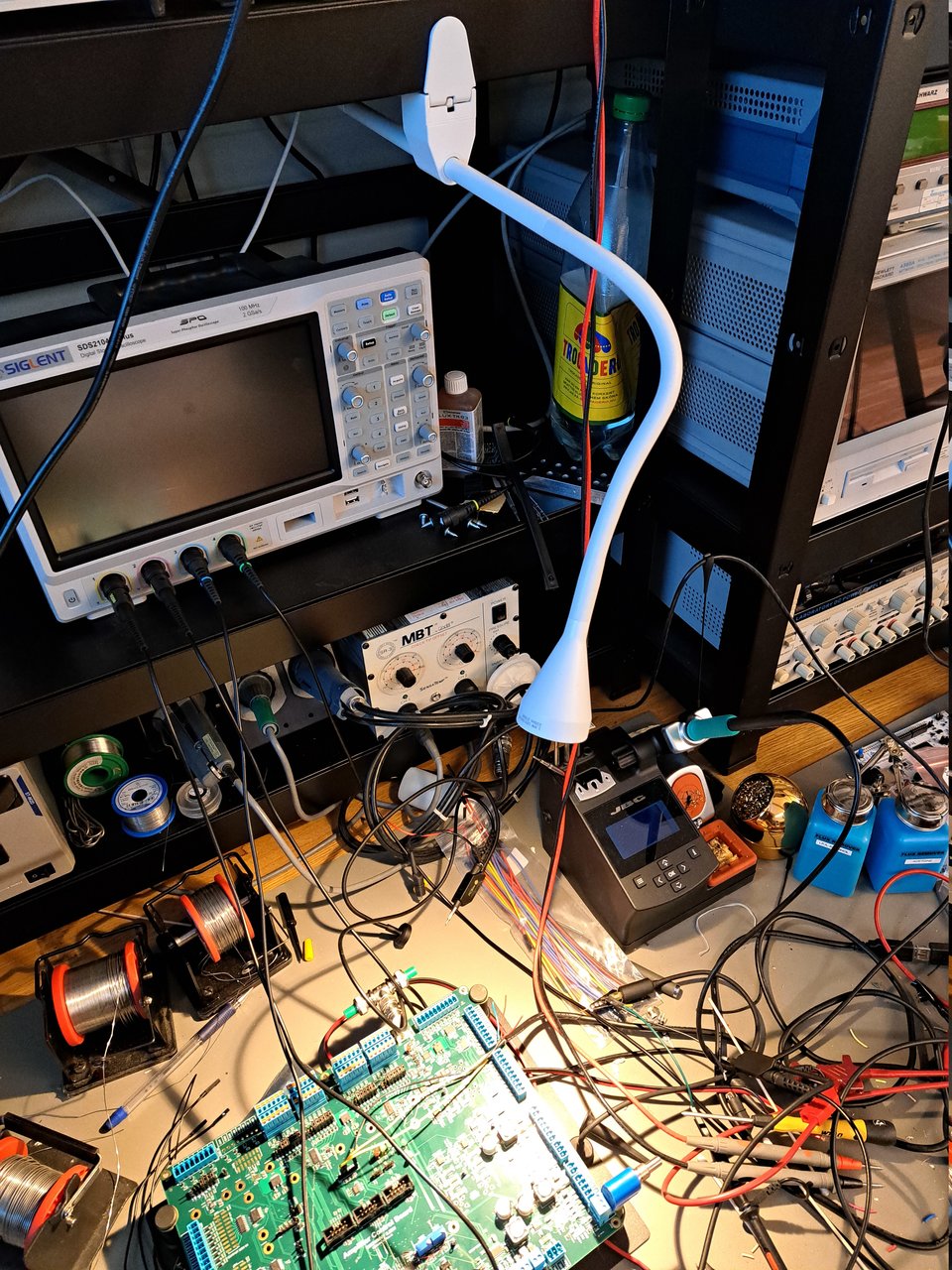

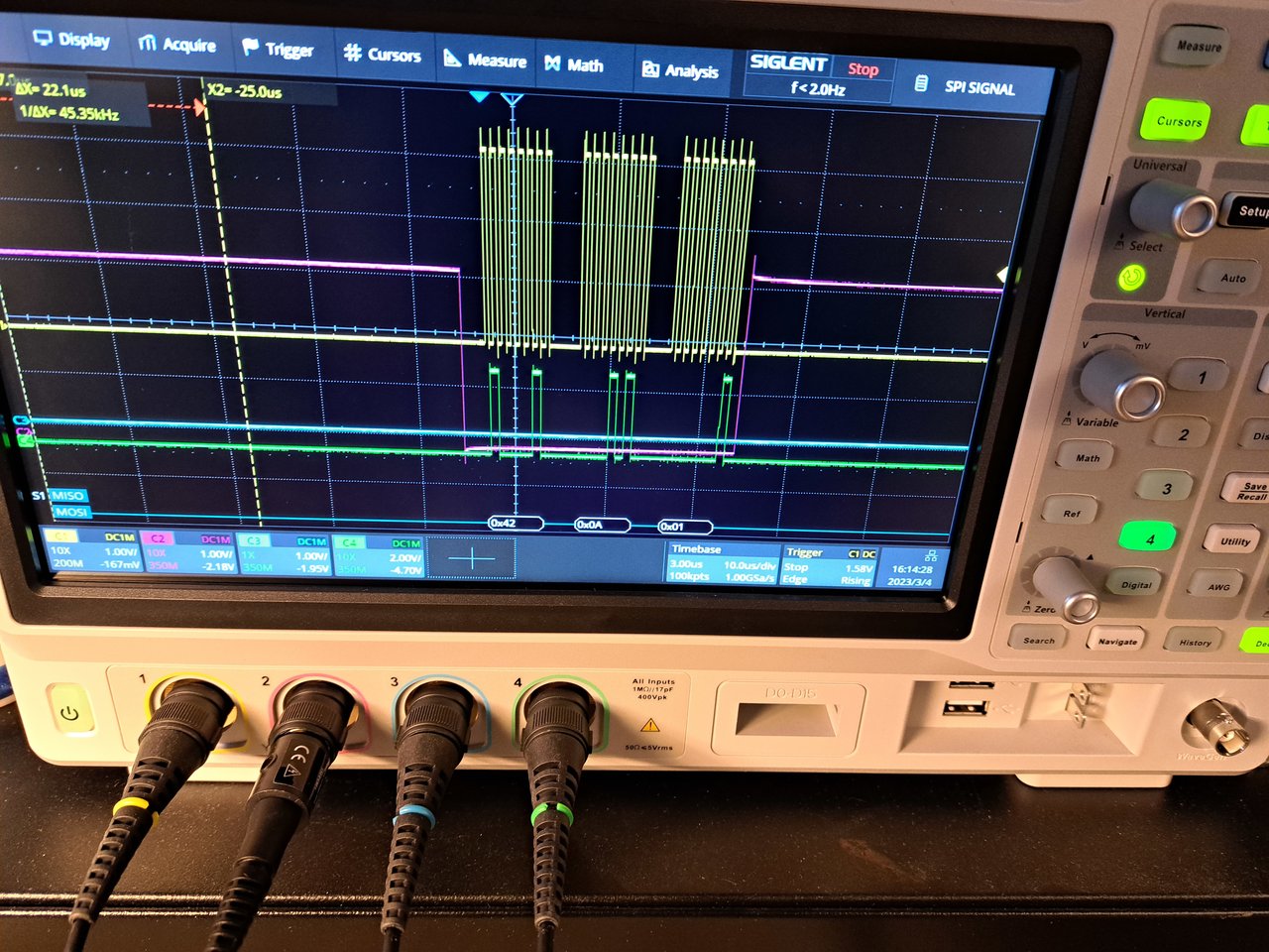

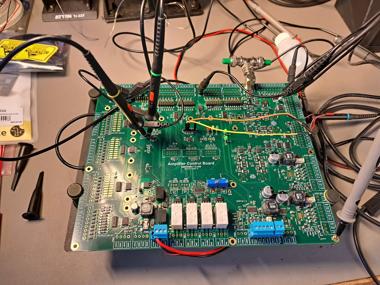

Debuggar SPI
sm2wmv
Inlägg: 2326
Ort: Burträsk
Inlägg av sm2wmv »
Måste säga att oscilliskåpsprobarna till PCBite systemet är fantastiskt för sånt här. Behöver köpa fler, skaffade 2st 500 MHz men tänkte skaffa ett par till fast då troligen 100 eller 250 MHz.

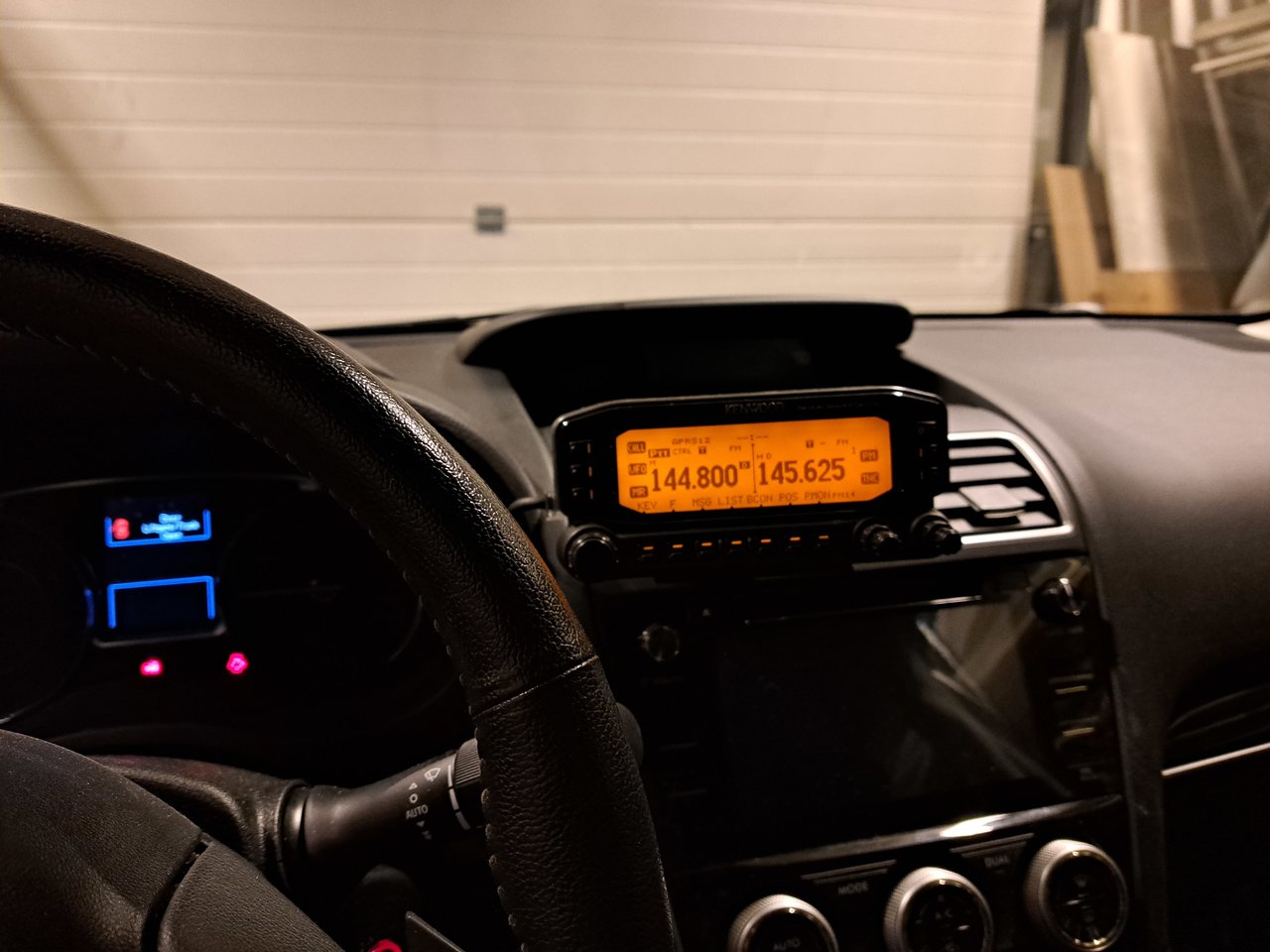

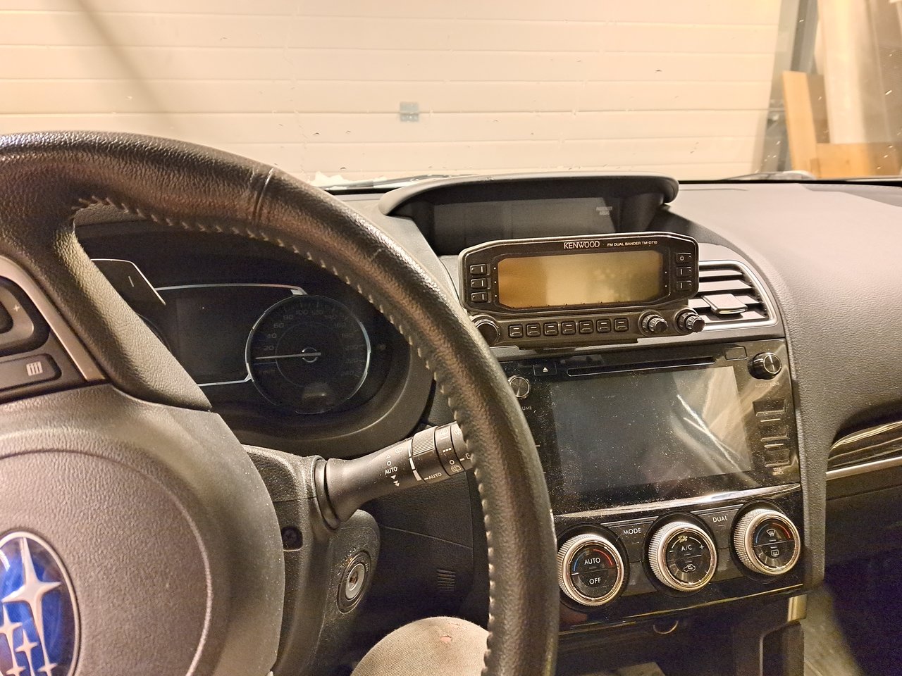

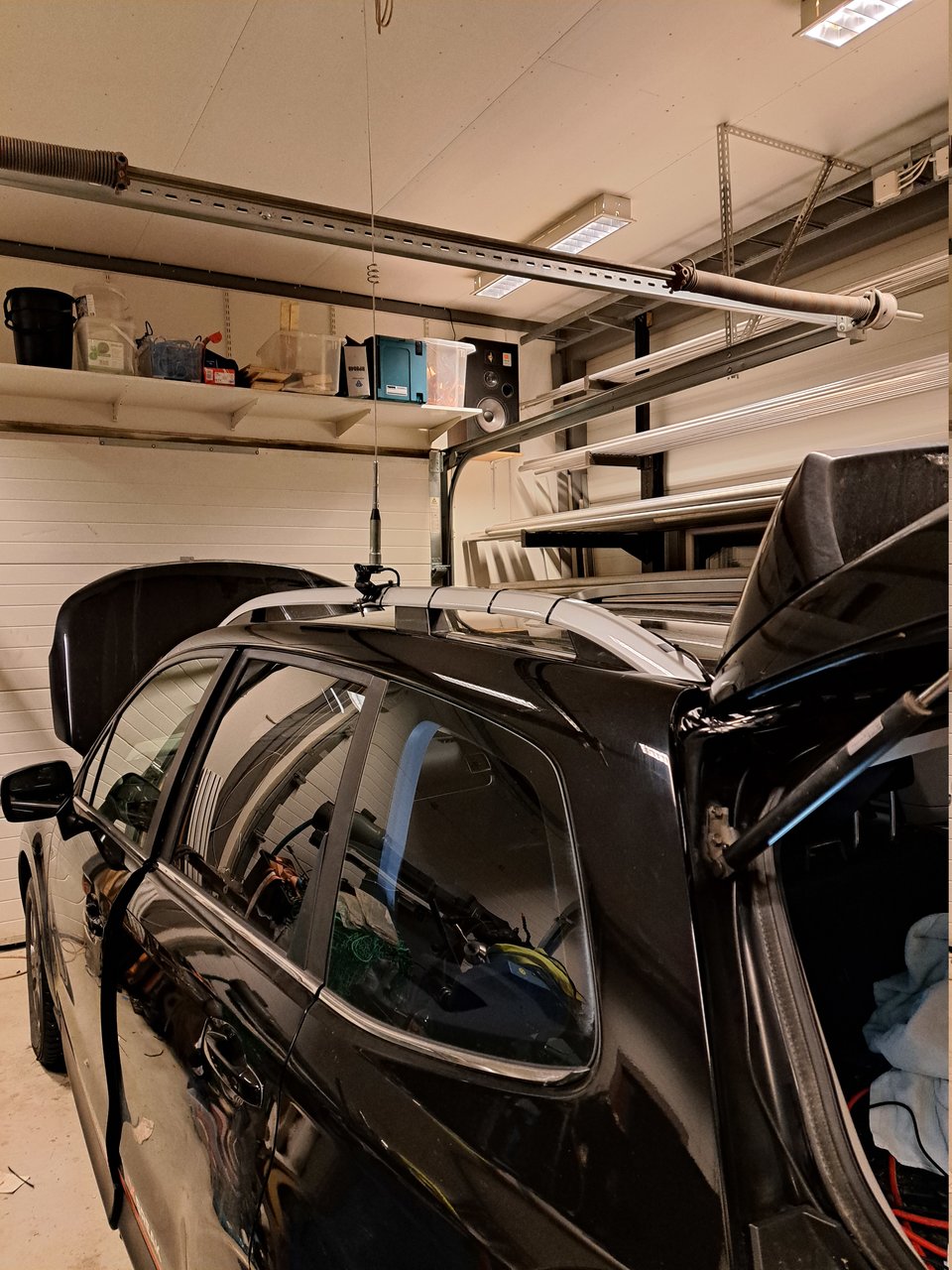

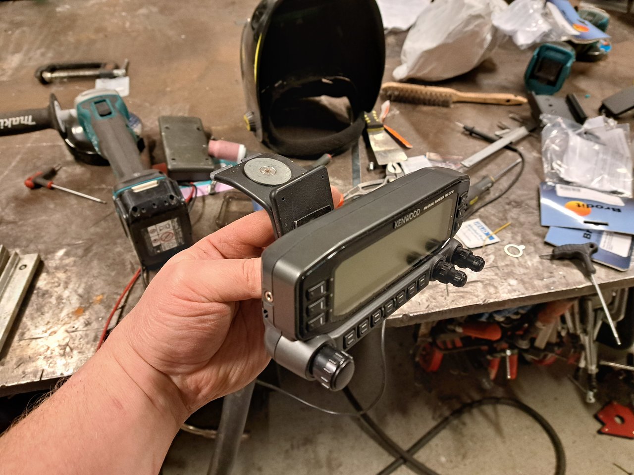

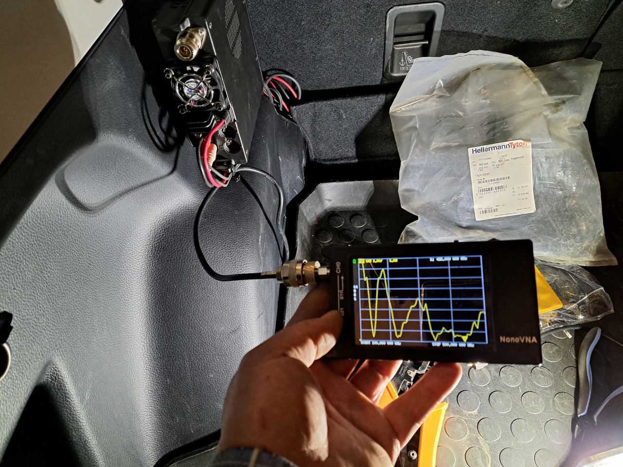

Dags montera radio i bilen

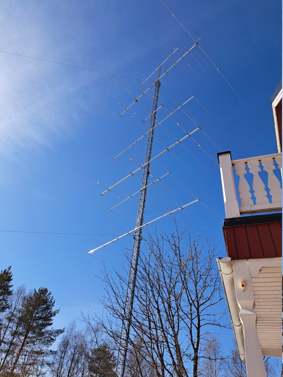

Antennen ser bra ut

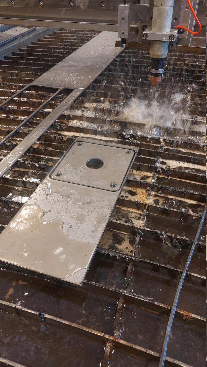

Skar ut dessa åt en kompis, 10mm alu har jag aldrig provat skära förut men det gick hyffsat.

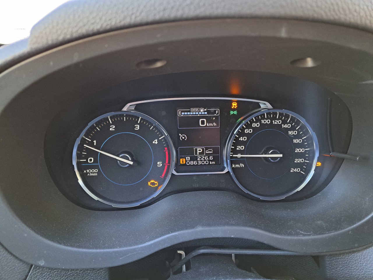

GAH! EGR-ventilen...

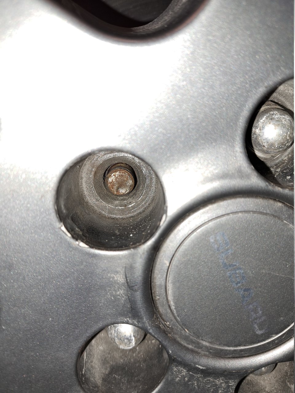

Upptäckte även detta, de har dragit av en hjulbult.

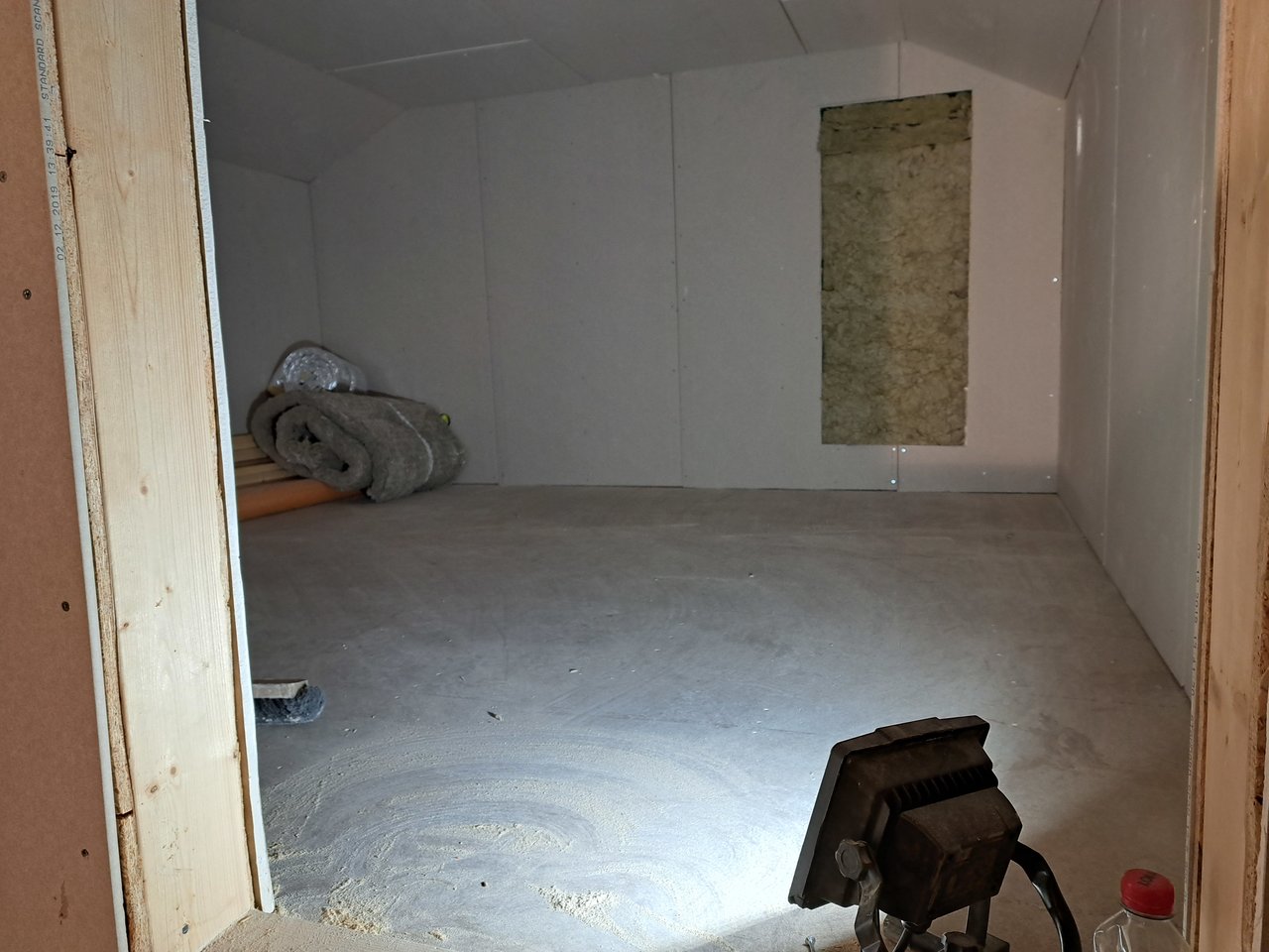

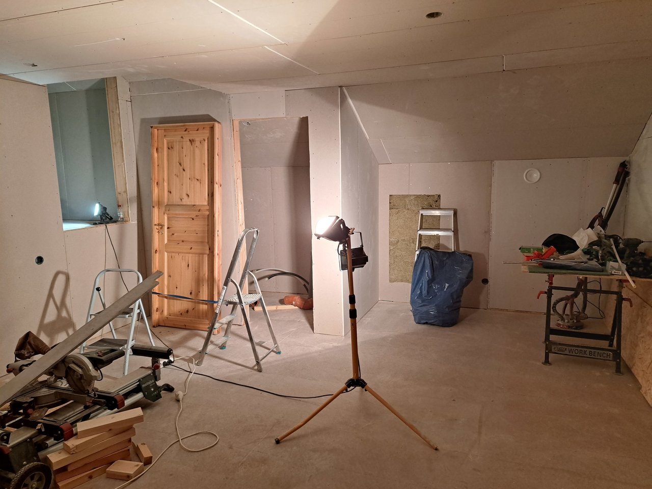

Städat på övervåningen så man kanske har lite mer lust att göra klart det. Jag har iaf köpt spackel nu :)

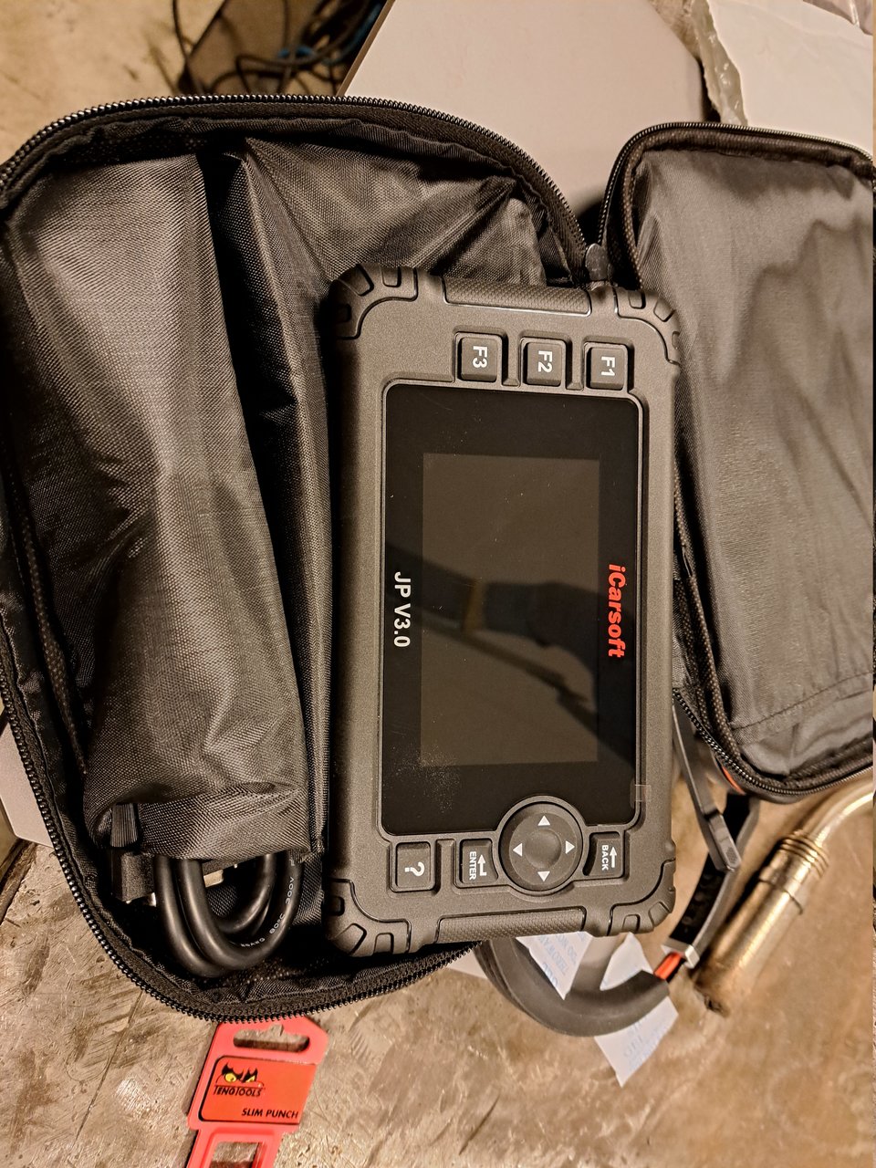

Köpt en ODB scanner till japanska bilar

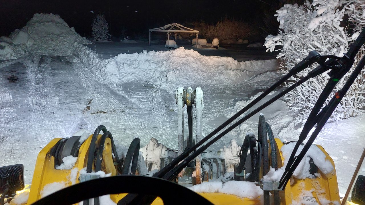

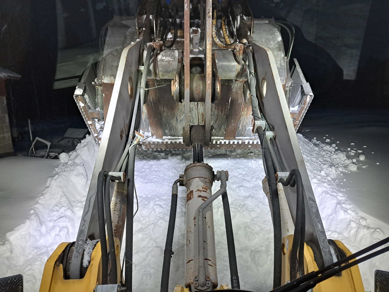

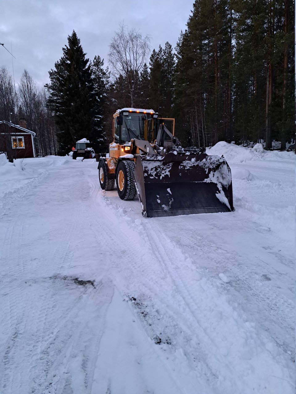

Blev ett litet bakslag med snö :(

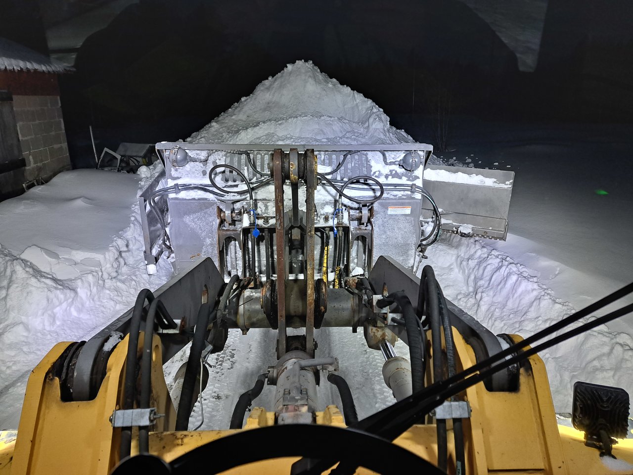

Provar skotta för första gången med en multiskopa, sjukt nice med vingarna.

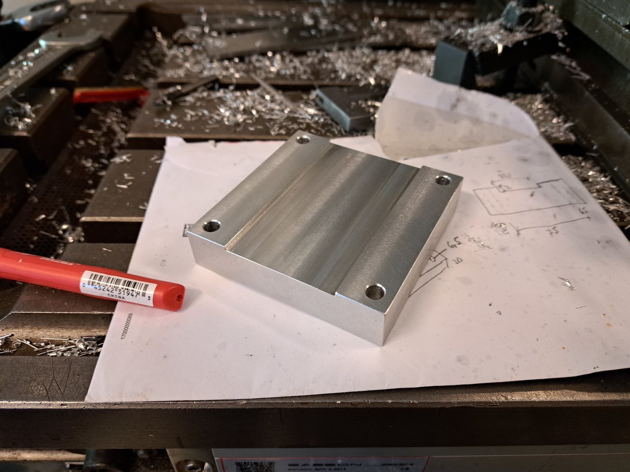

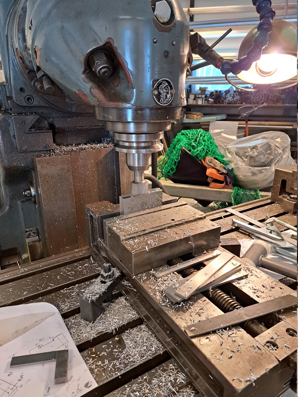

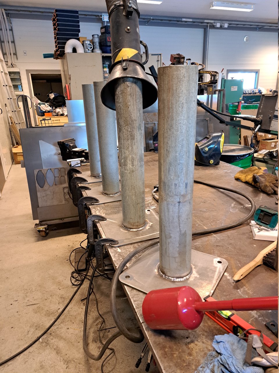

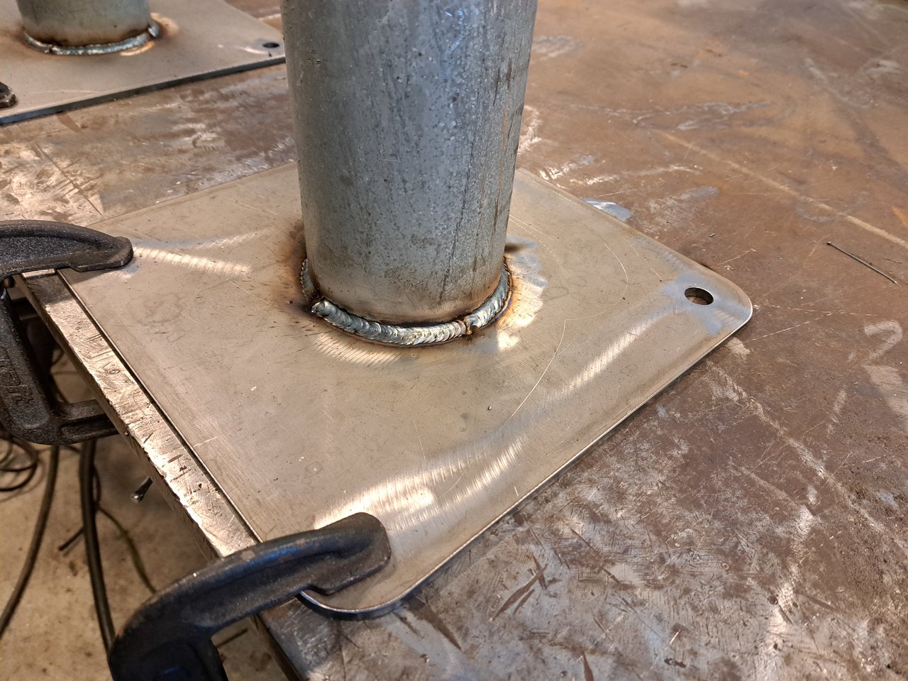

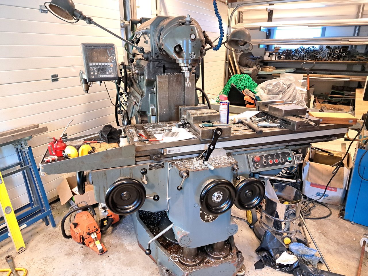

Ett snabbt litet betaljobb. Jag hade nog gjort denna i CNC-fräsen om den var i körskick.

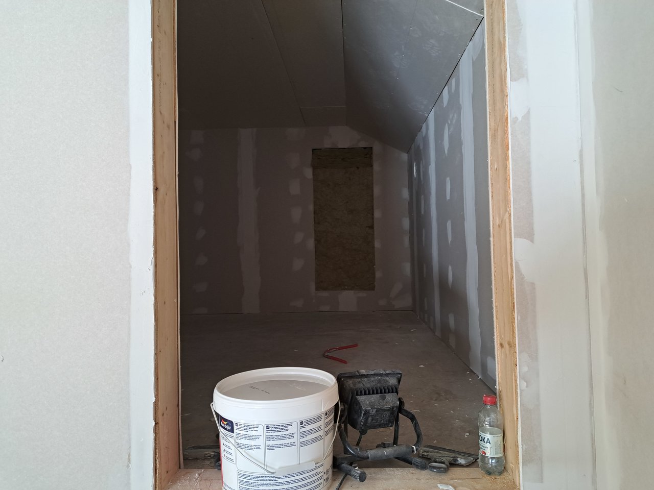

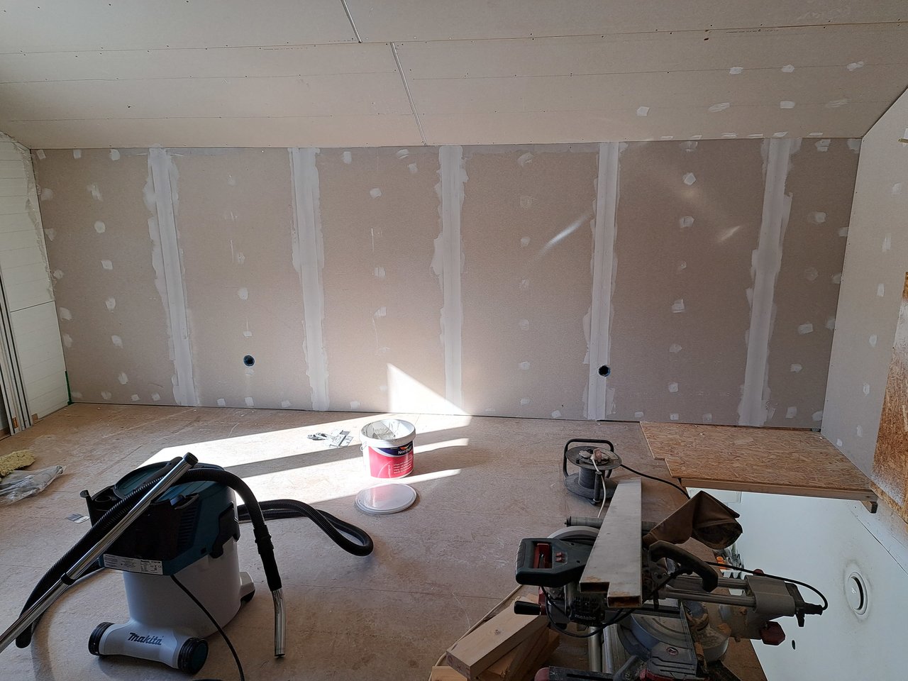

Börjat spackla

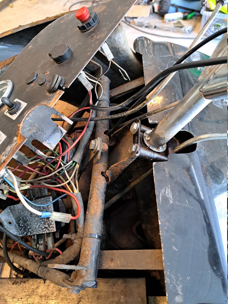

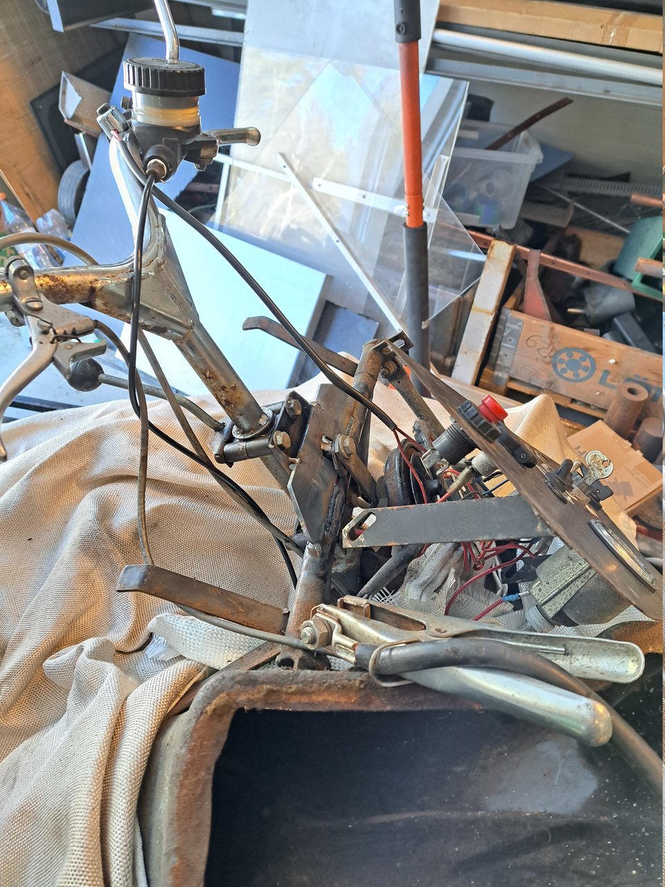

Lagar skotern då jag var lite våldsam tydligen
Nu ska det väl hålla!

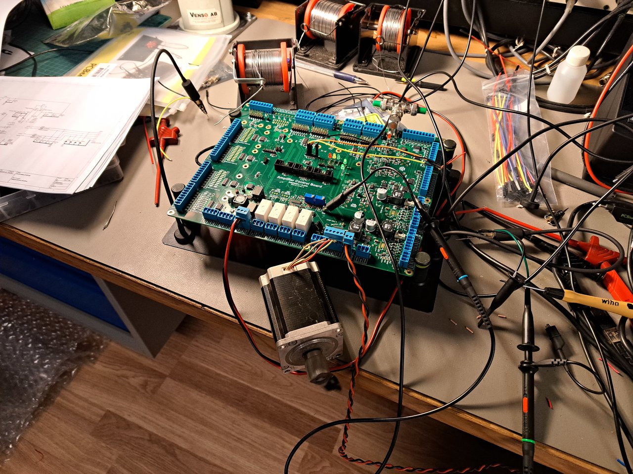

Fått igång mycket på kortet, nu fungerar det med stegmotor också

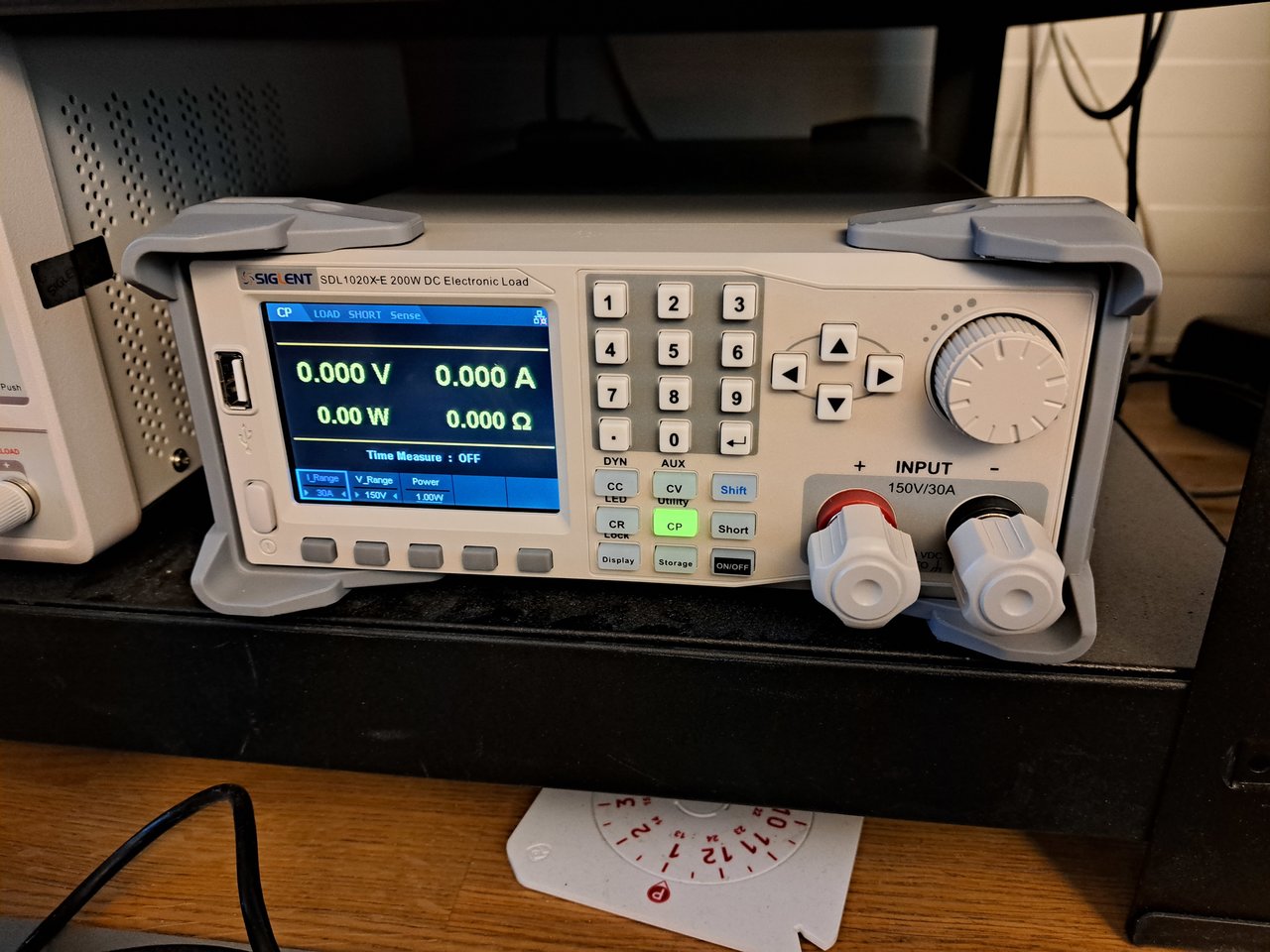

Elektronisk last behövs ibland, så blev en Siglent

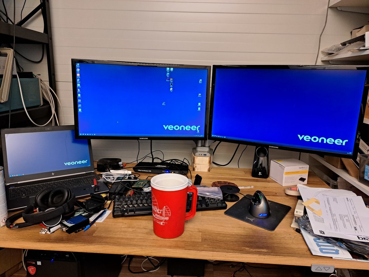

Köpte monitorarmar till skärmarna för att kunna justera höjden på dom. Dock blev de alldeles för låga så jag gjorde ett par klossar lite snabbt som pallar upp det hela.

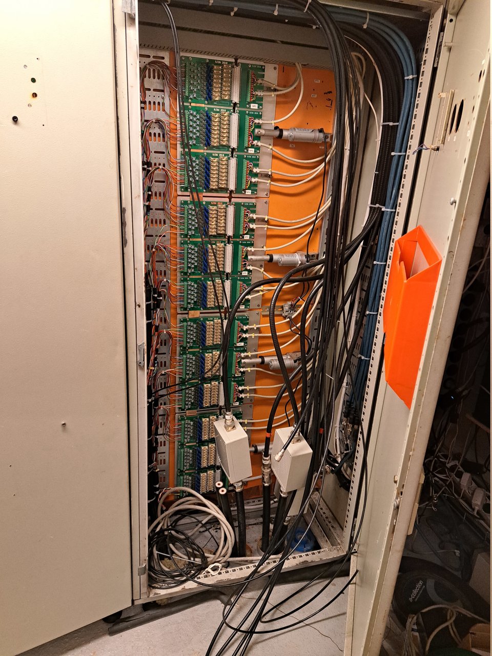

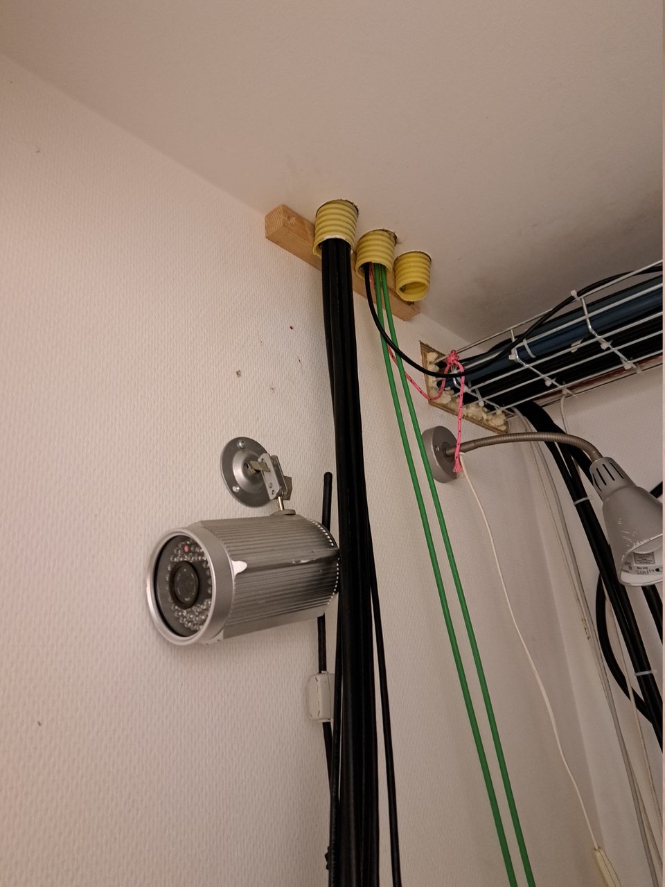

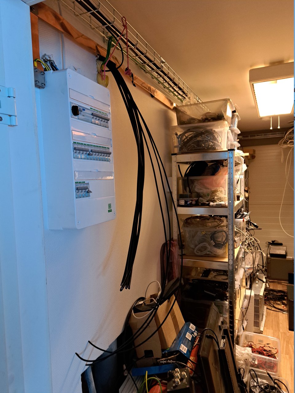

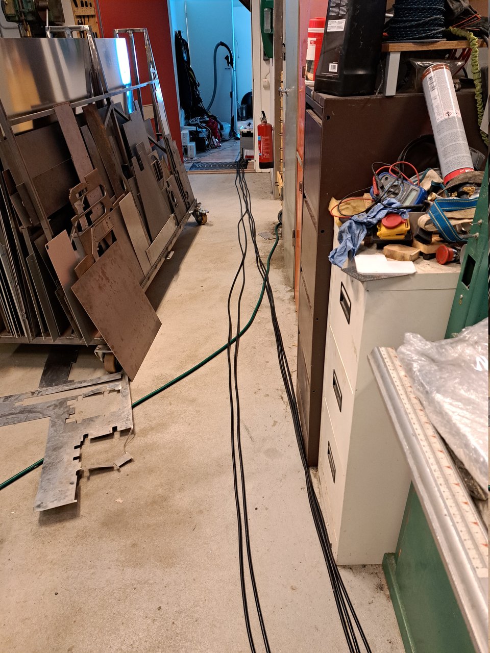

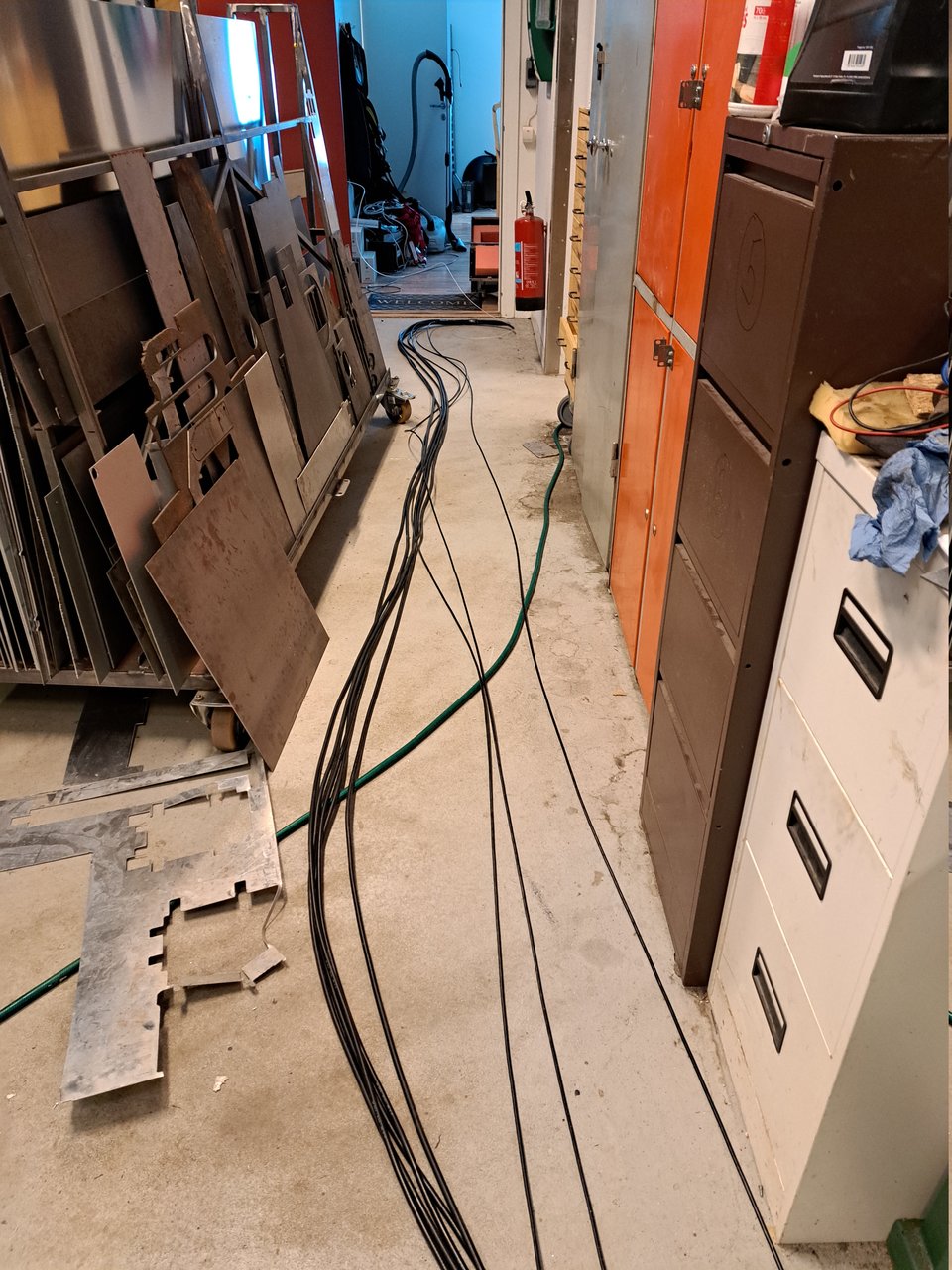

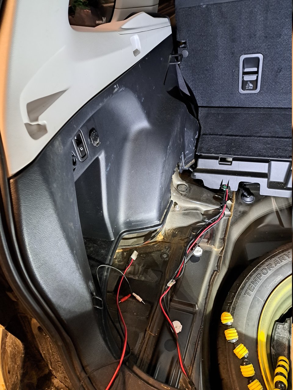

Ska dra lite extra kabel till radiodelen
Anna hjälpte mig dra igenom dom, fick kämpa lite.

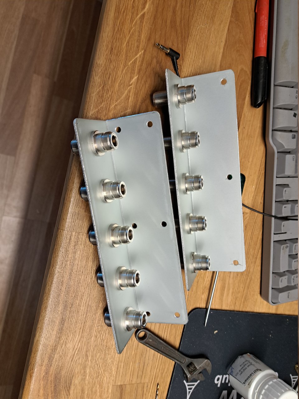

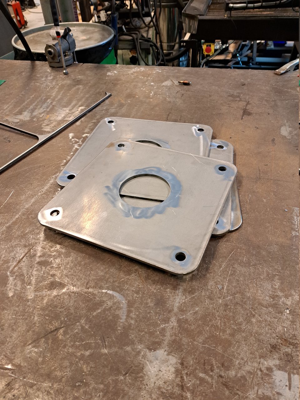

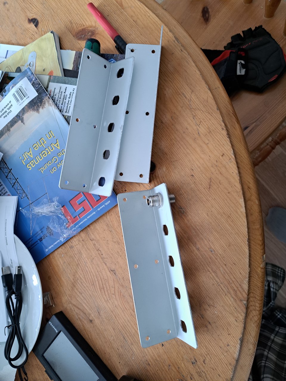

Sedan skar jag ut och bockade några patchpaneler

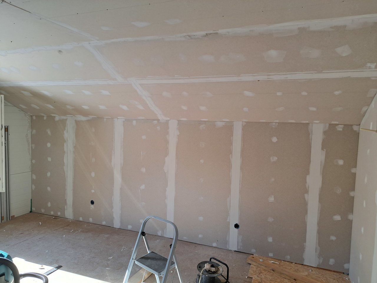

Spacklar lite mer

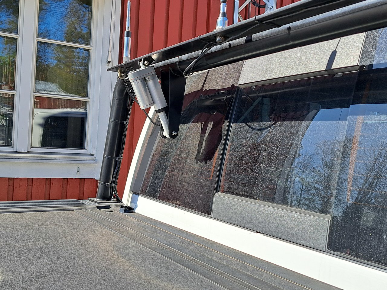

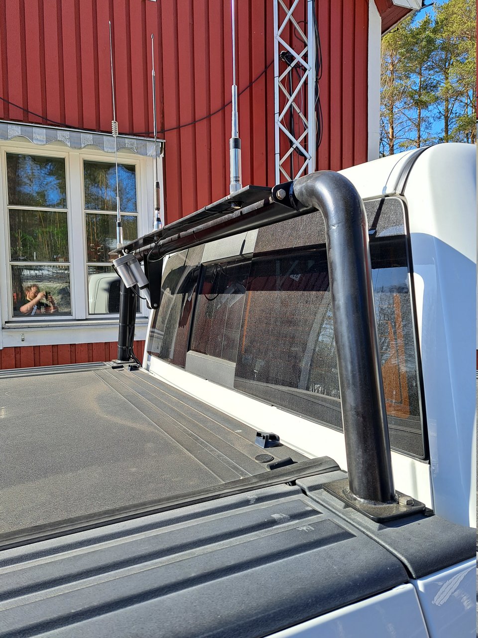

Besök hos SM2UVU
Mojängen som höjer/sänker antennerna hans på bilen som vi designade i vintras.

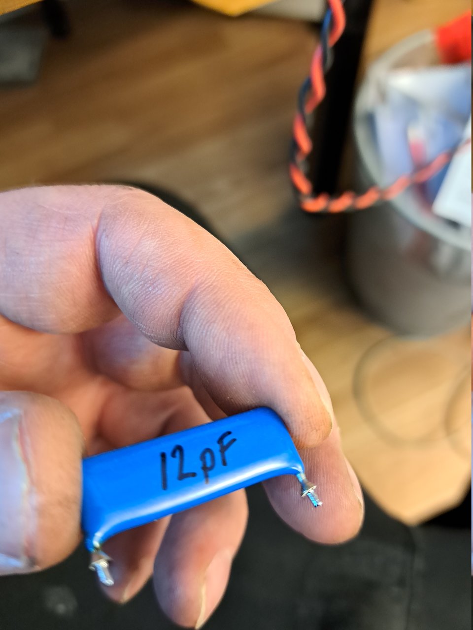

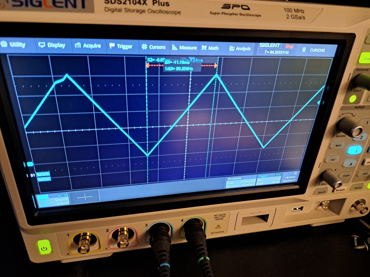

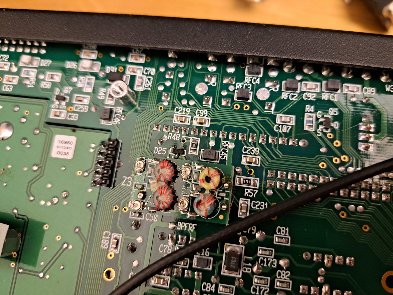

Provar DAC-kretsen på styrkortet för slutsteg

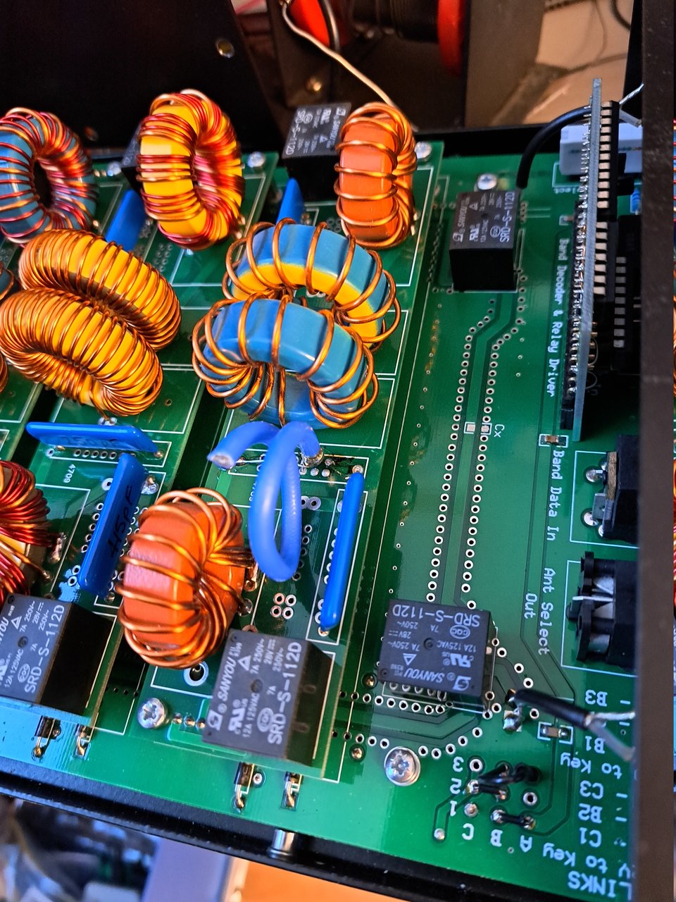

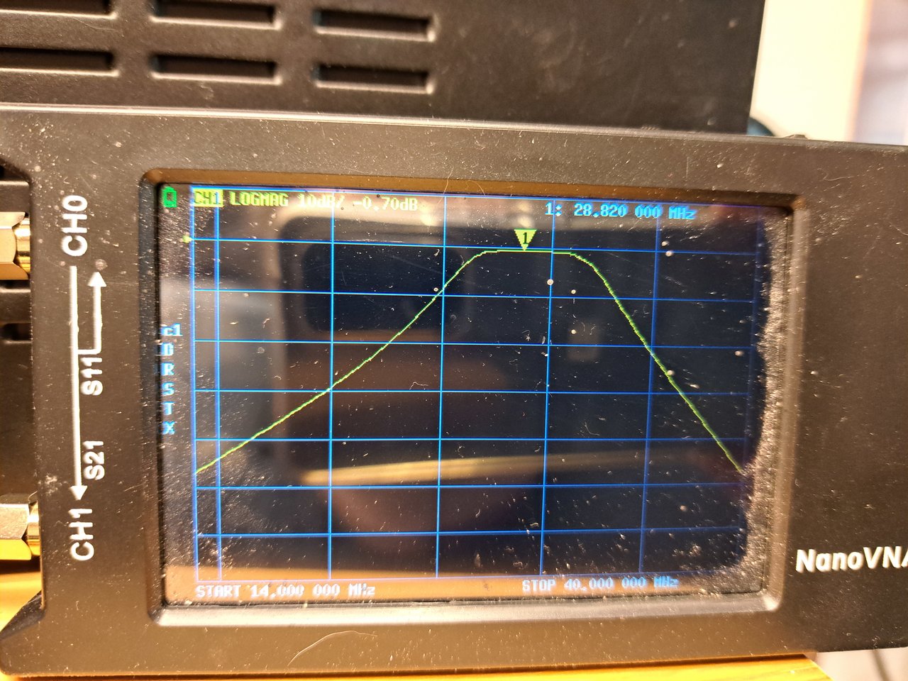

Sedan brände jag upp ett bandpassfilter
Efter lite tips så satte jag dit en semi-rigid koax istället som trimmades in till 12pF.
