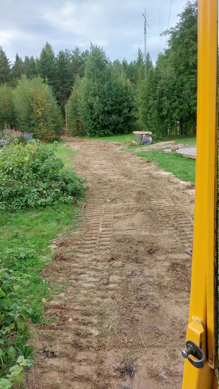

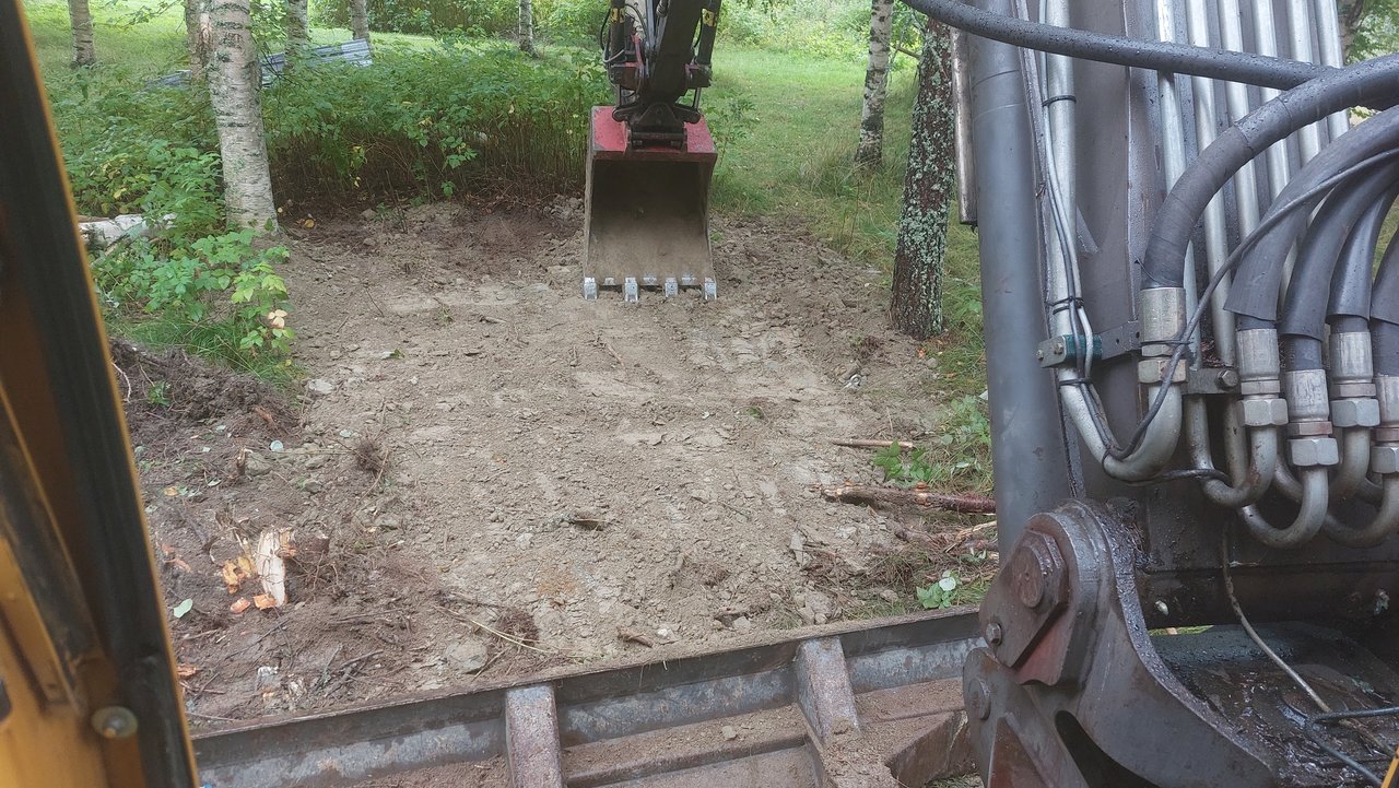

Dags för återfyllning
Det blev bra, lite matjord och gräs på det där så.

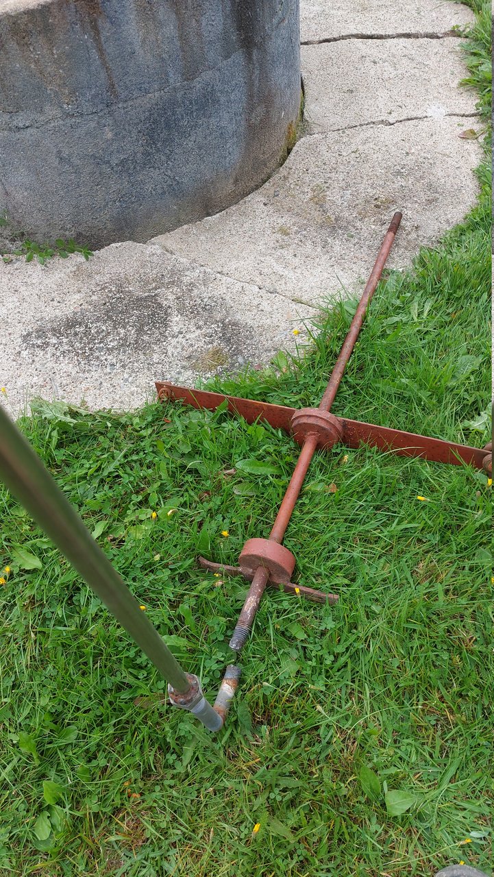

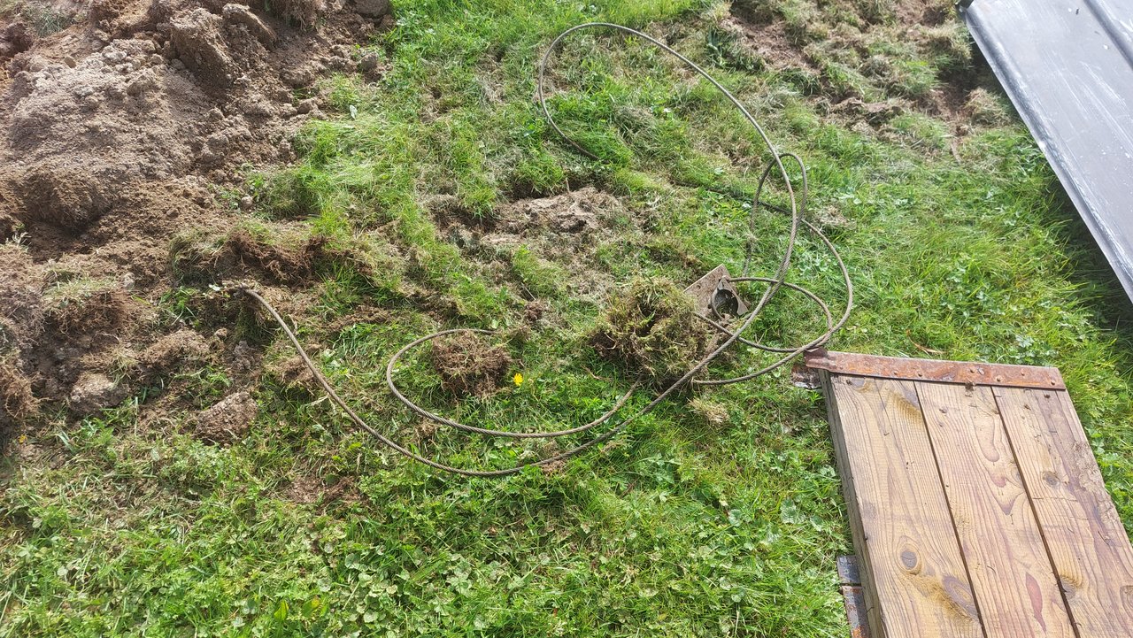

Pryl som ska lagas åt en i närheten, del av en gammal vattenpump

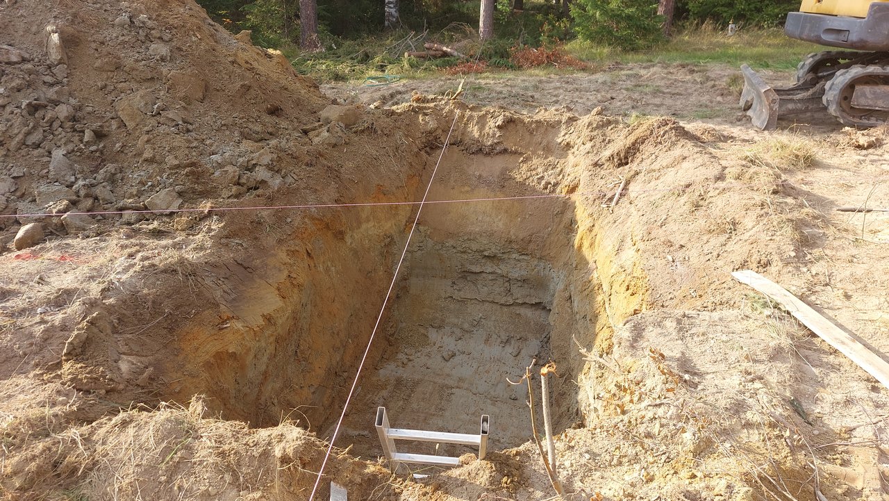

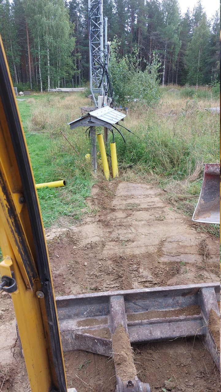

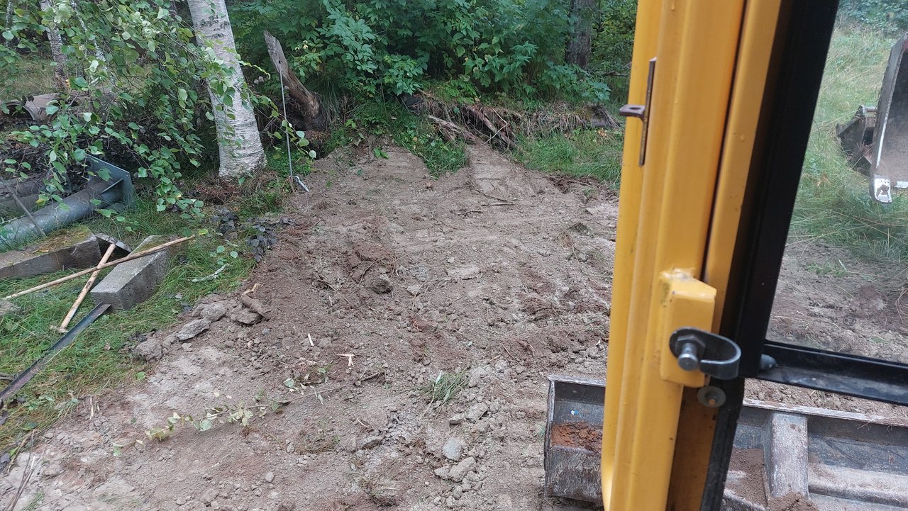

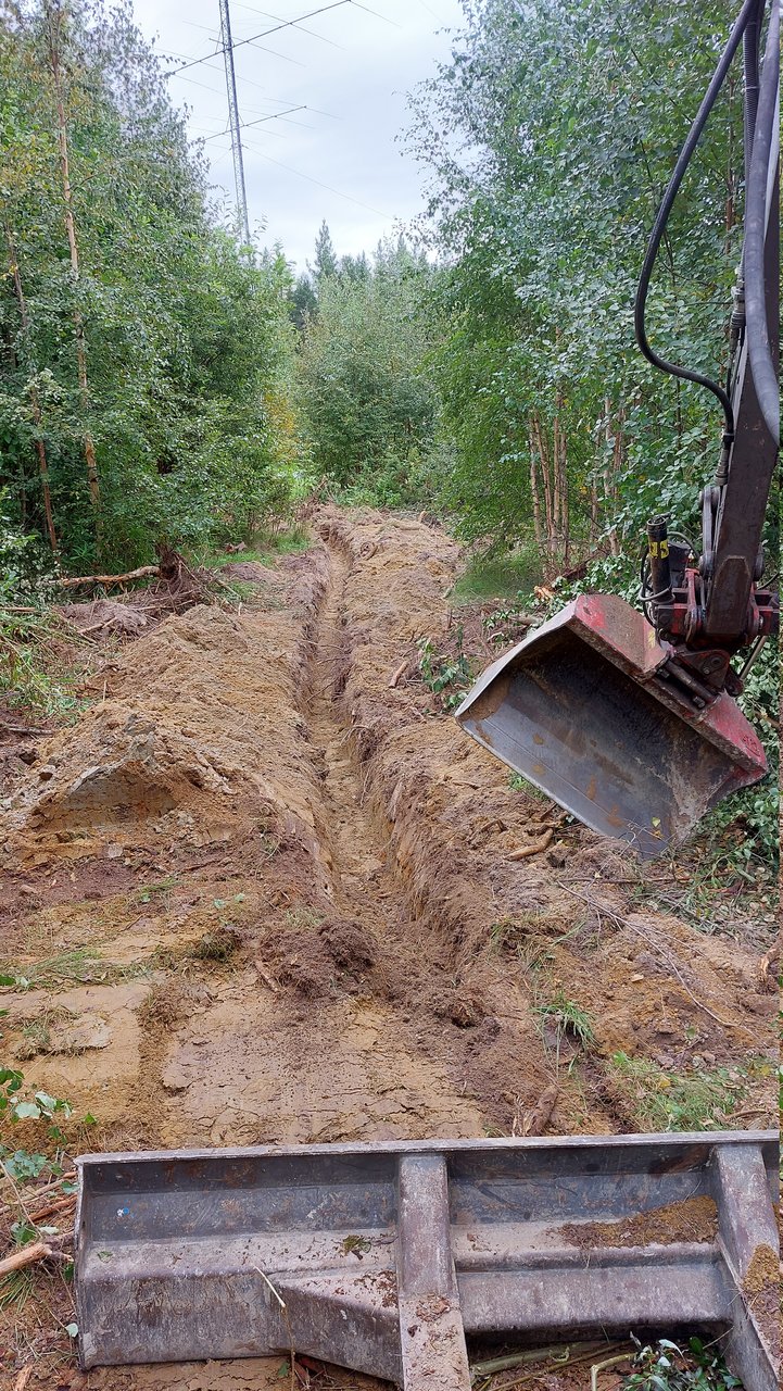

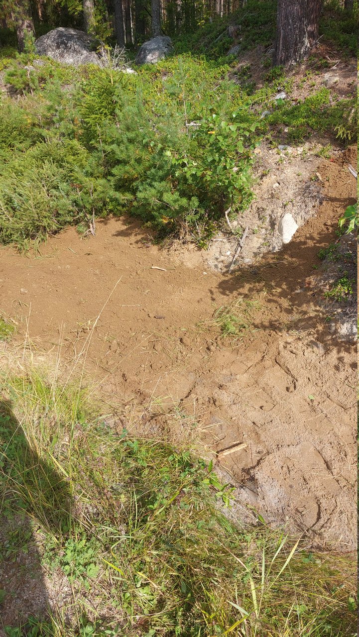

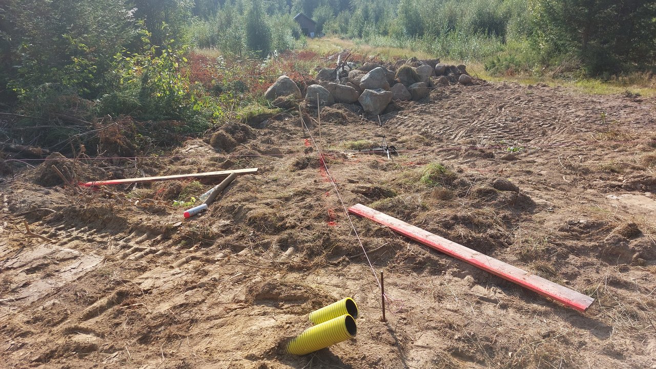

Fixade ordning där jag har en slang under vägen, röret har legat framme sedan 2018 så nu när jag hade grävaren gick jag dit med lite jord och fyllde över.
Gropen blev lite för lång då jag upptäckte jag grävt lite fel när jag spände ut snörena igen, men det gör ju inget.

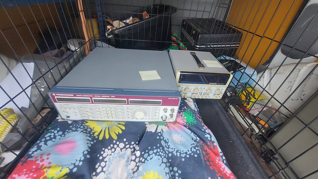

Åkte på loppis i Skellefteå som vi annordnar radioklubben varje år. Jag fyndade en RF signalgenerator och nätdel för 6200 kr. Ett riktigt fynd!

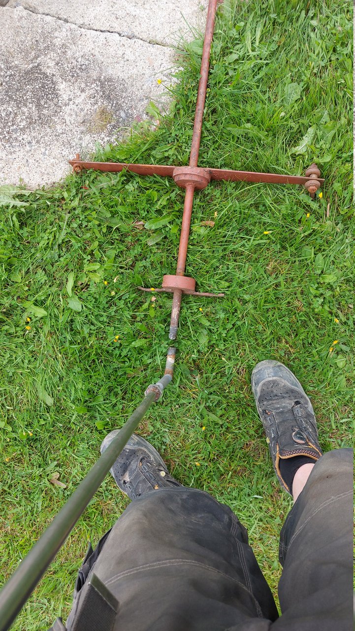

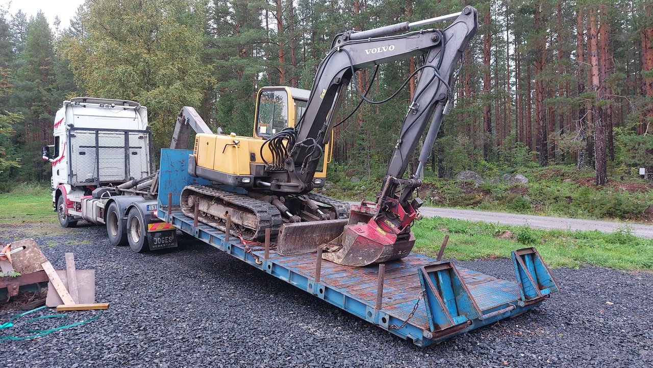

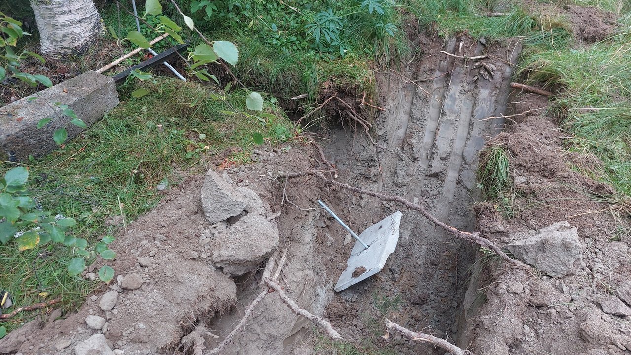

Gräver ner stagankare

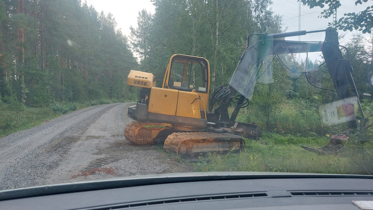

Grävaren stannade där. Ibland tjuvdrar den luft, då får man lufta den och sedan går den igen.

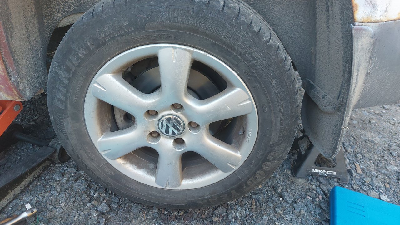

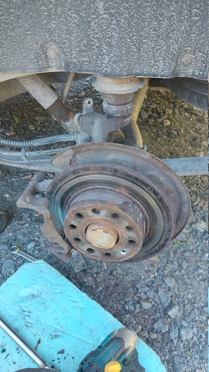

Givetvis hade jag beställt både fel bromsskivor och klossar, så blev en snabbtur in till stan och köpte på mekonomen
Nya bromsskivor och belägg bak, blev bra! Oken hade kärvat ihop rejält så nu drar den även mindre diesel vilket är bra med dagens priser.

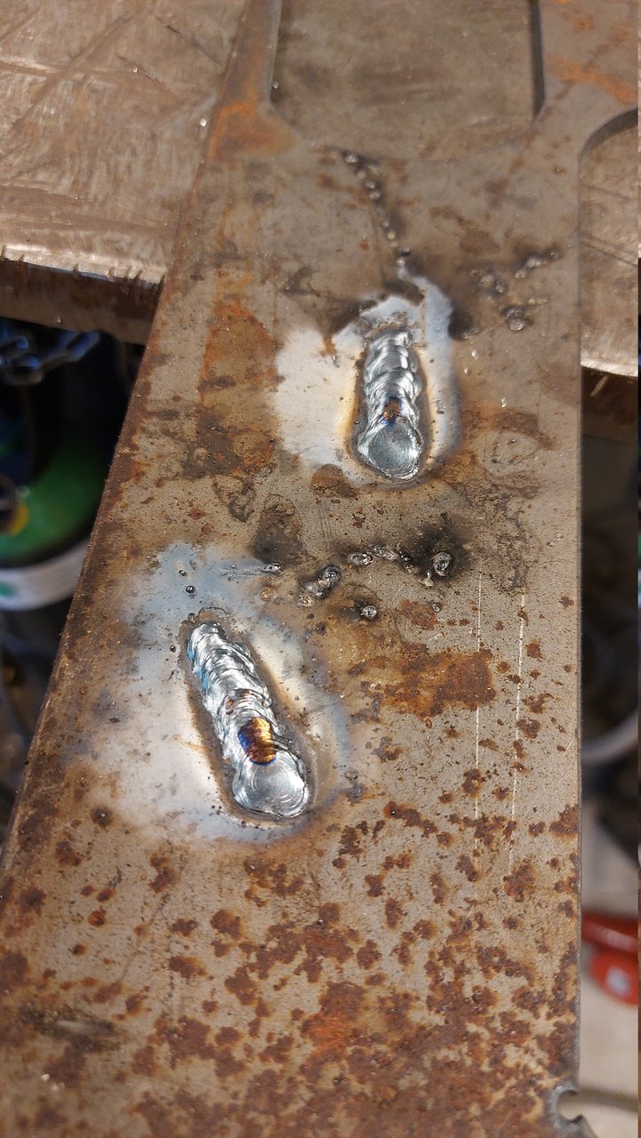

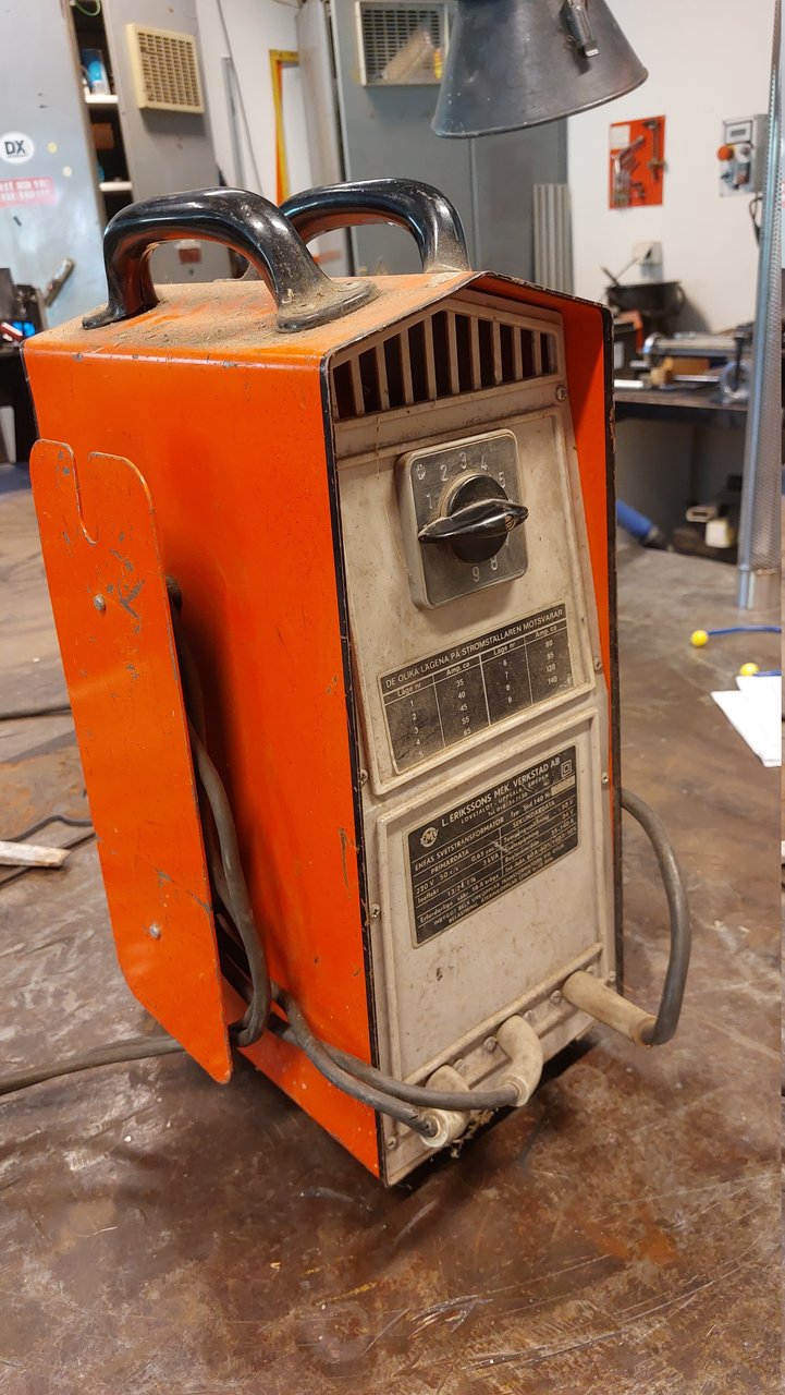

Provade en i byns pinnsvets. Han visste inte om den fungerade för han var så dålig på att svetsa hävdade han, men den gick bra att använda.

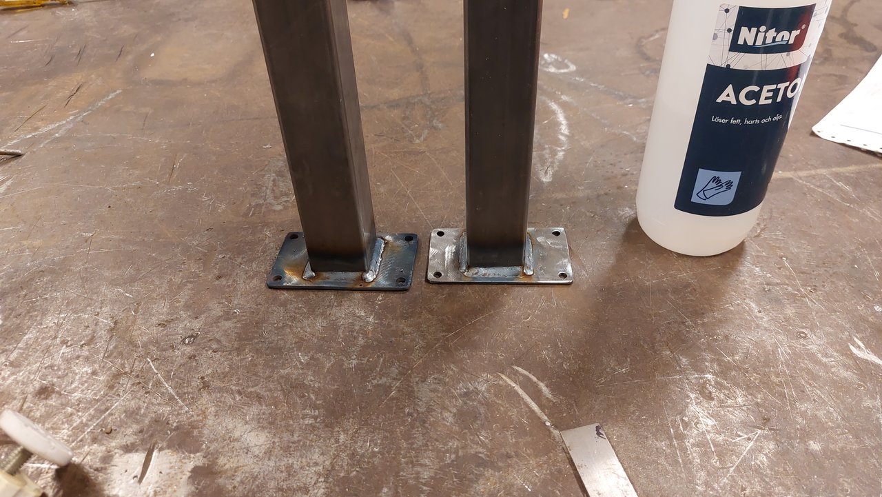

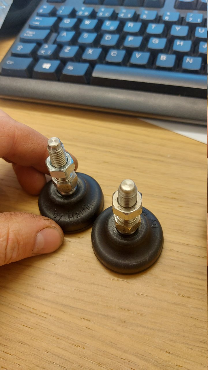

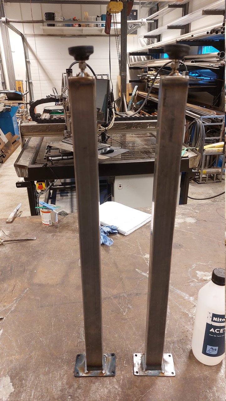

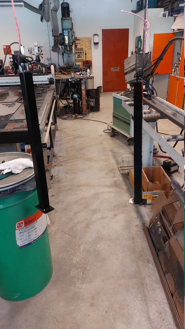

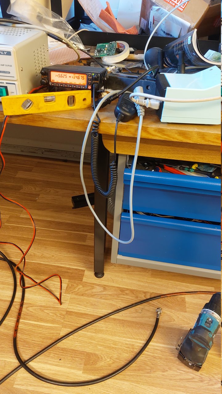

Hittade dessa på jobbet, behöver fixa fötter till min arbetsbänk inne i radiorummet
För att ta bort att skrivbordet svackar så mycket på mitten. Jag kunde inte skruva ihop hyllorna uppe på för att det var så mycket svacka.

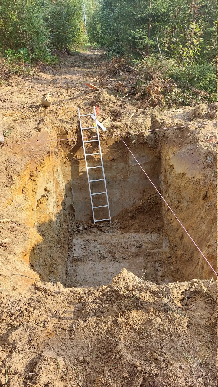

Har du berättat vad gropen ska vara för? Är det fundamentet för nya masten?

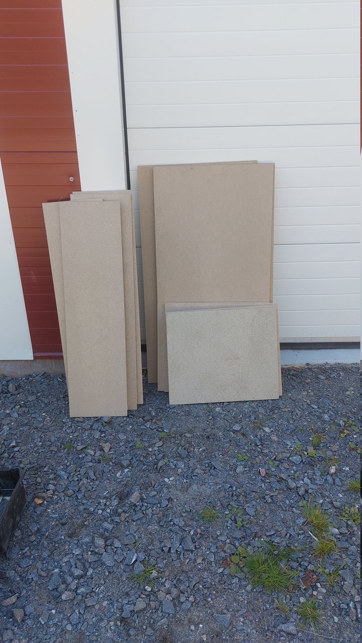

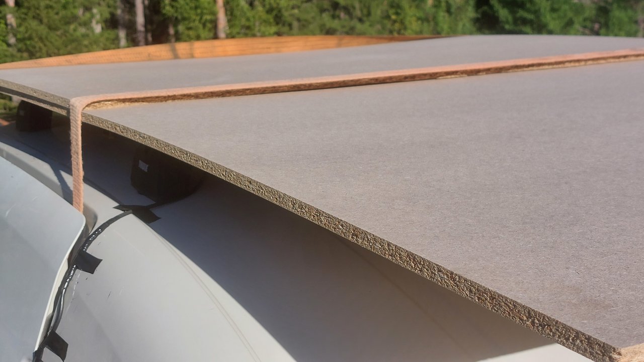

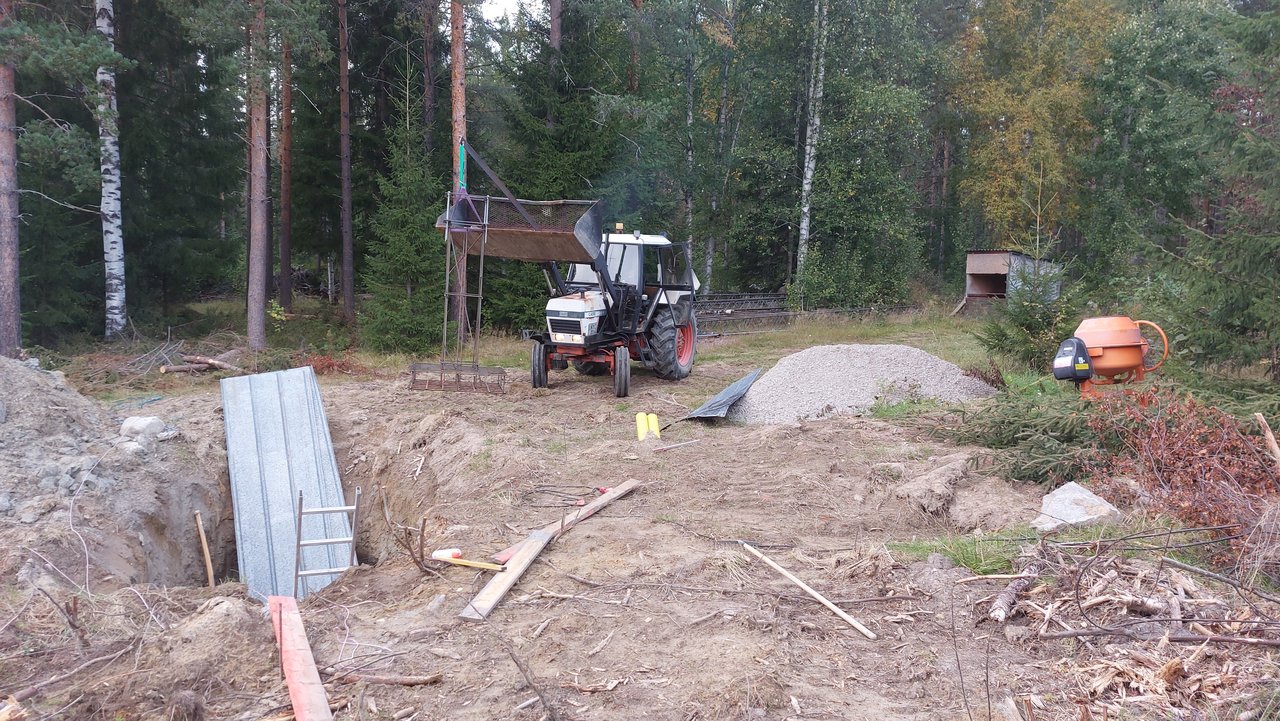

Åkte och köpte spånskiva för att göra formen till fundamentet, gick sådär :D
Den har gått en bit nu
Charlie hos mig

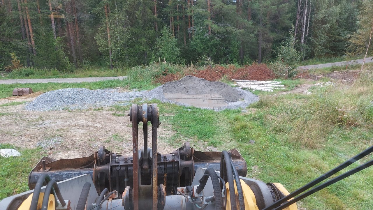

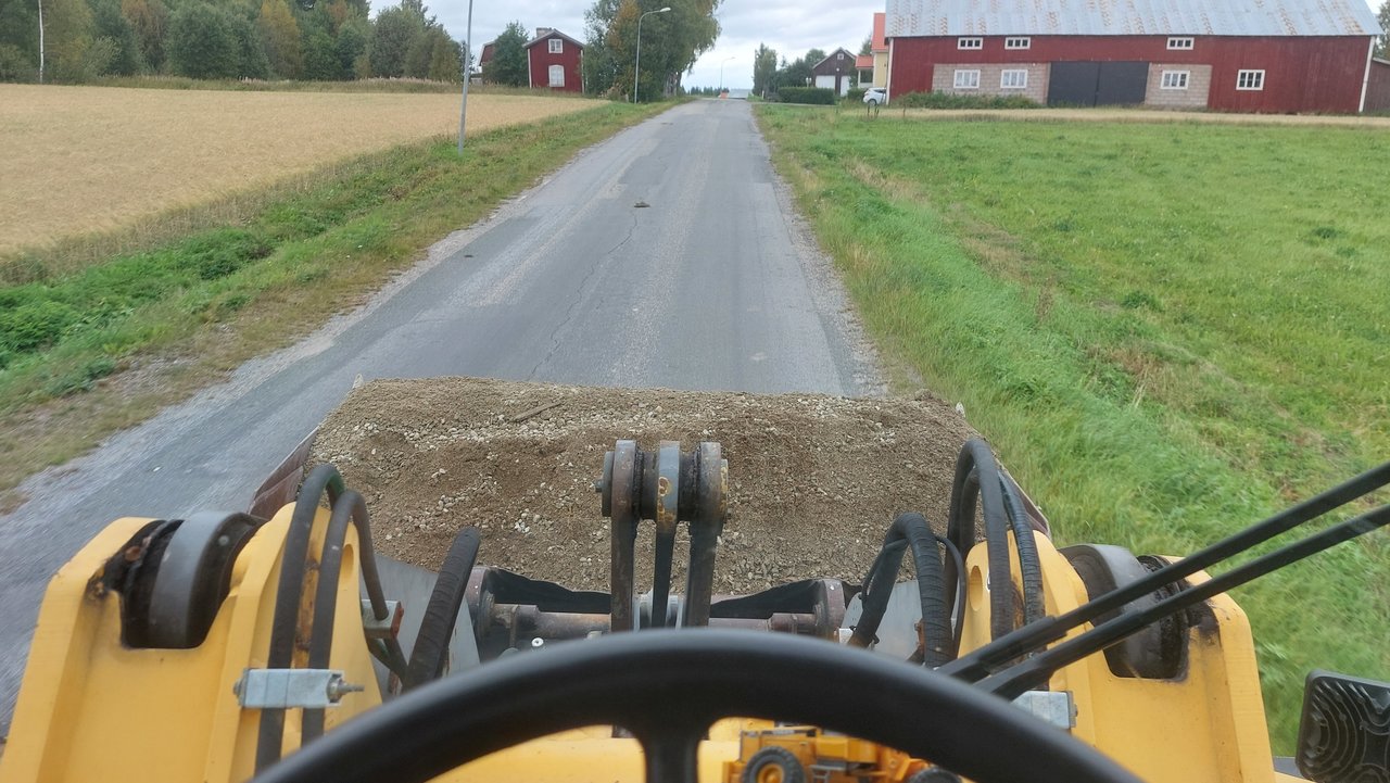

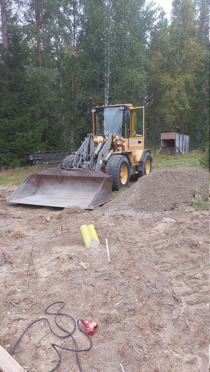

Bar hem ett par lass med 0-31 från GTL
Bär bort dessa överblivna högar så de ligger på ett bättre ställe

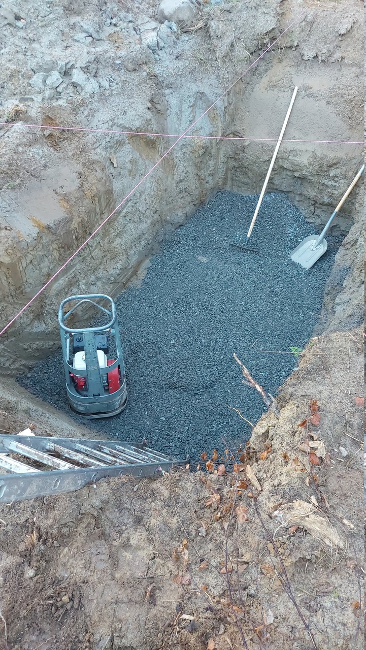

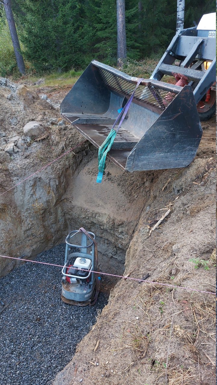

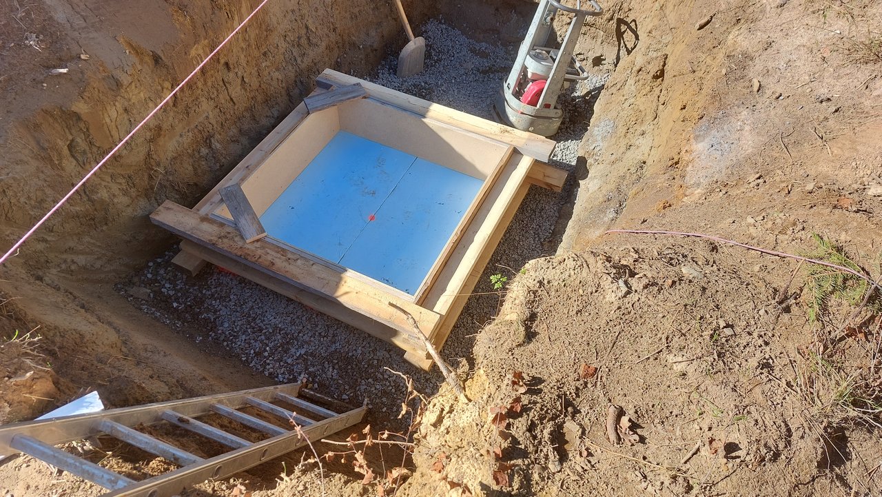

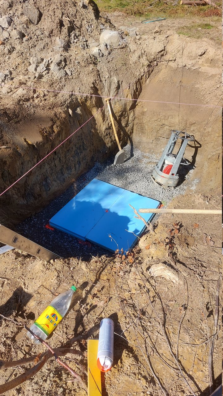

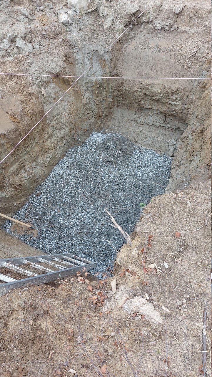

Mesta av 8-16 som var kvar hamnade i gropen

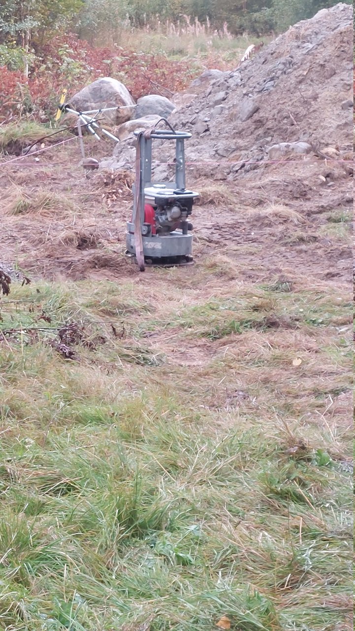

Insåg sedan det var dumt att jag skulle ha vibbrat det
Åkte och lånade en liten maskin av GTL så jag kan packa lagren 8-16
Man får tänka på att inte köra den mer än en kort stund för avgaserna stannar som där nere.
En bra morgon, kolla lite Jessie M och dricka kaffe

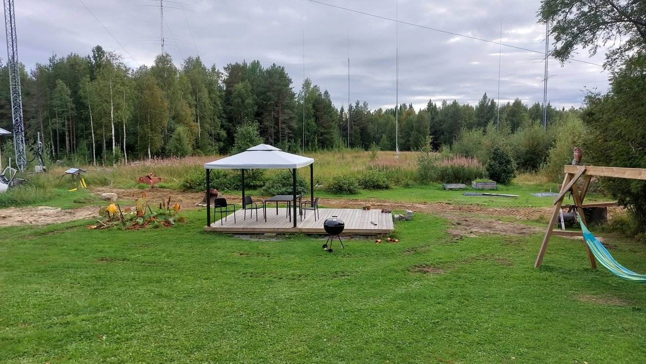

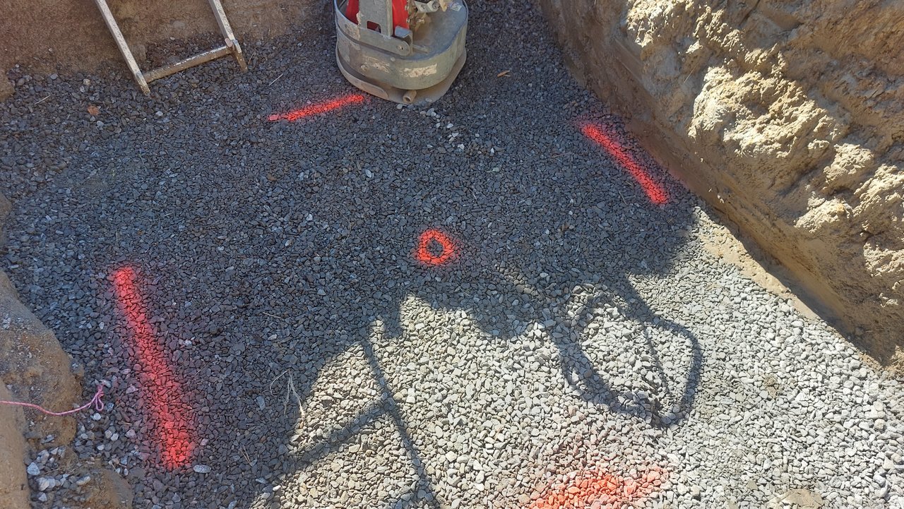

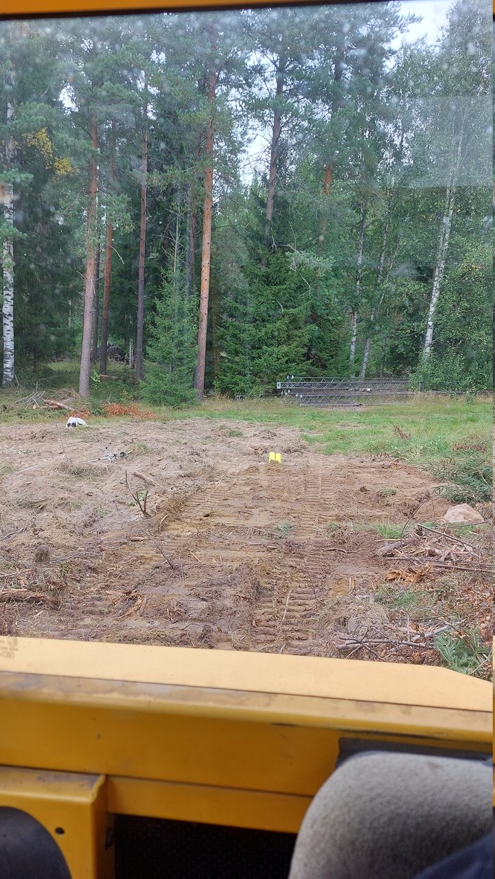

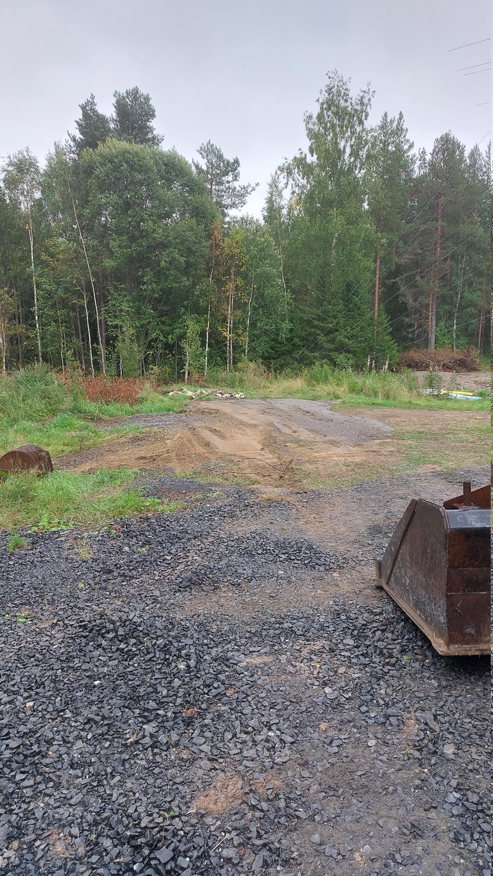

Ungefär vart fundamentet ska vara

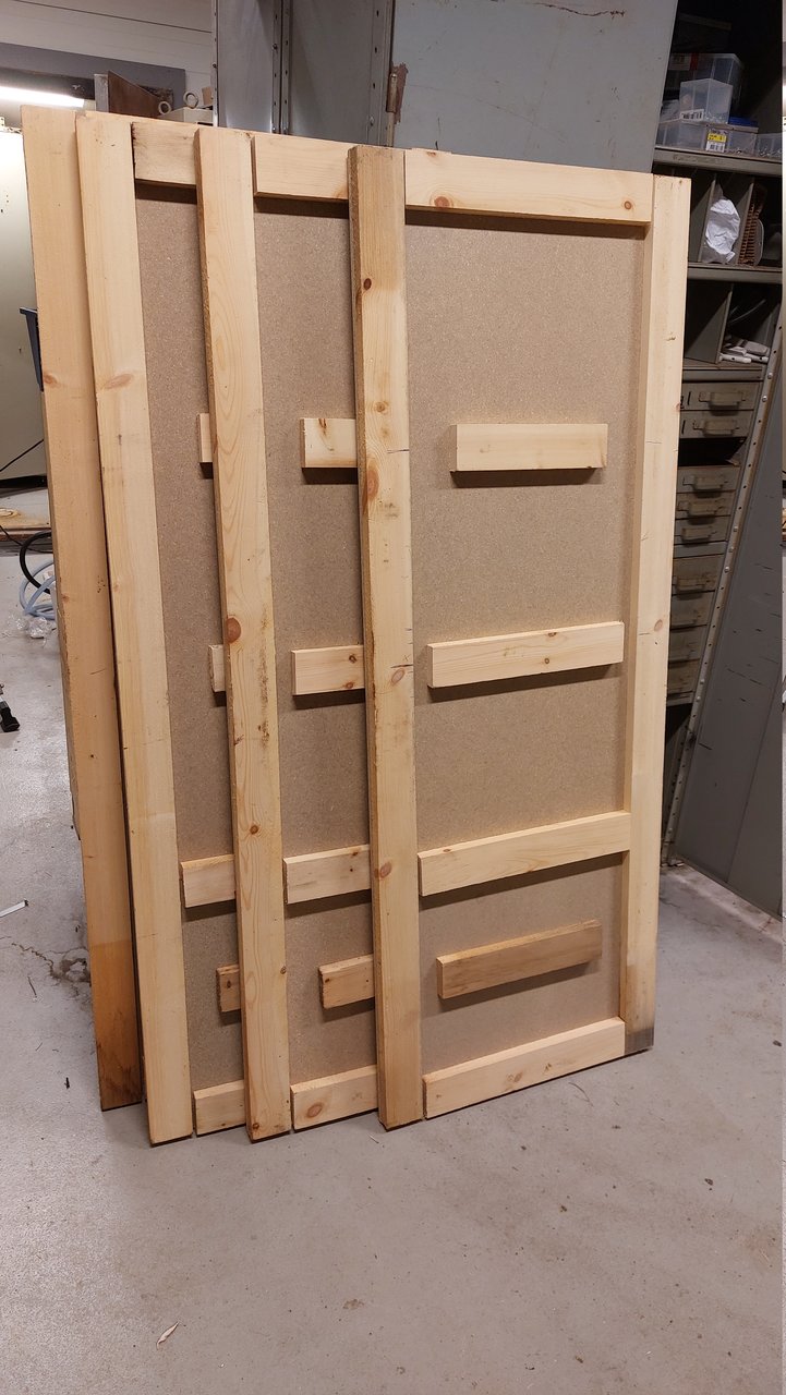

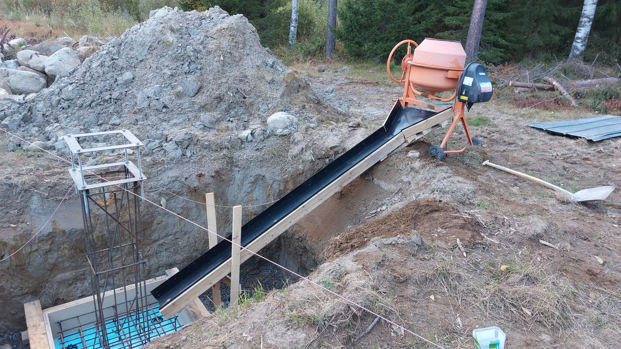

Kapat alla bitar till formen

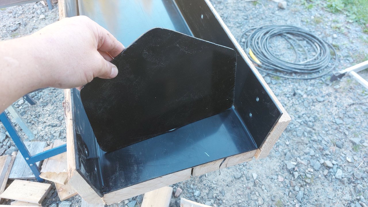

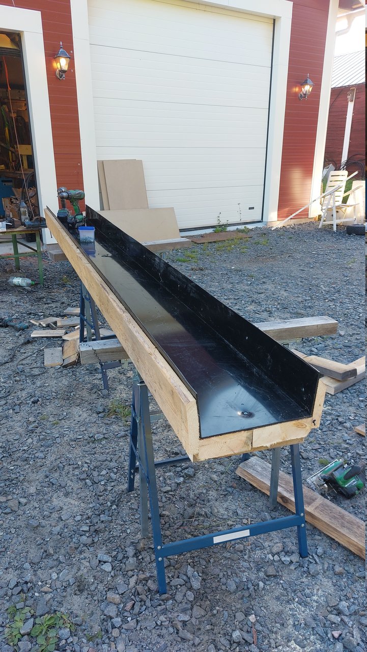

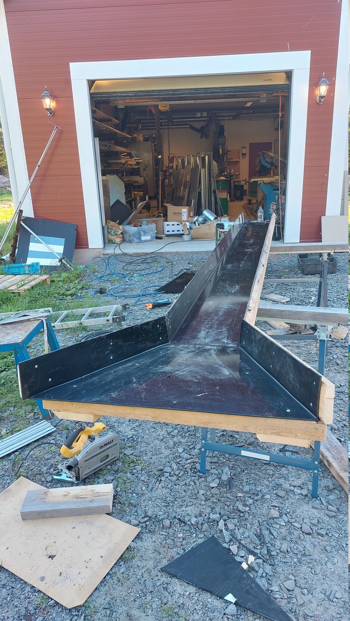

Byggde ihop en liten betongränna

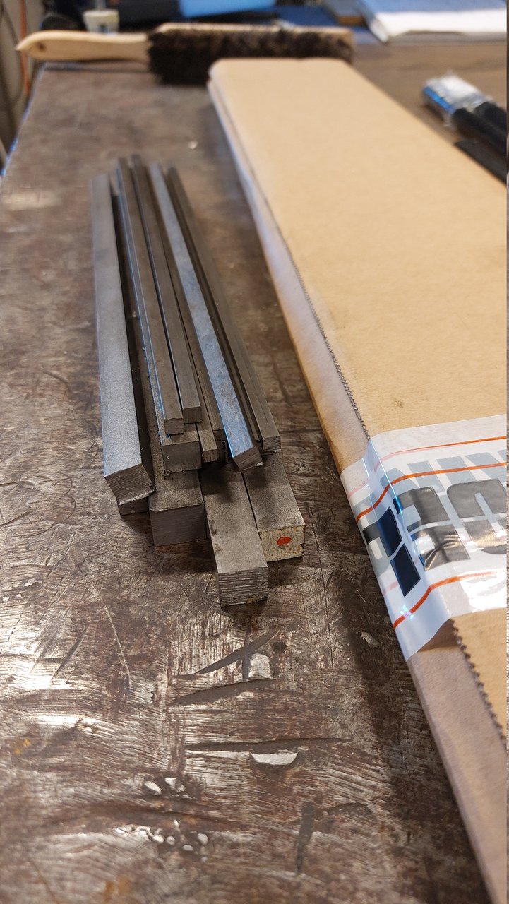

GTL-Tobbe frågade mig för ett tag sedan om jag hade kilstål. Nu har jag :)

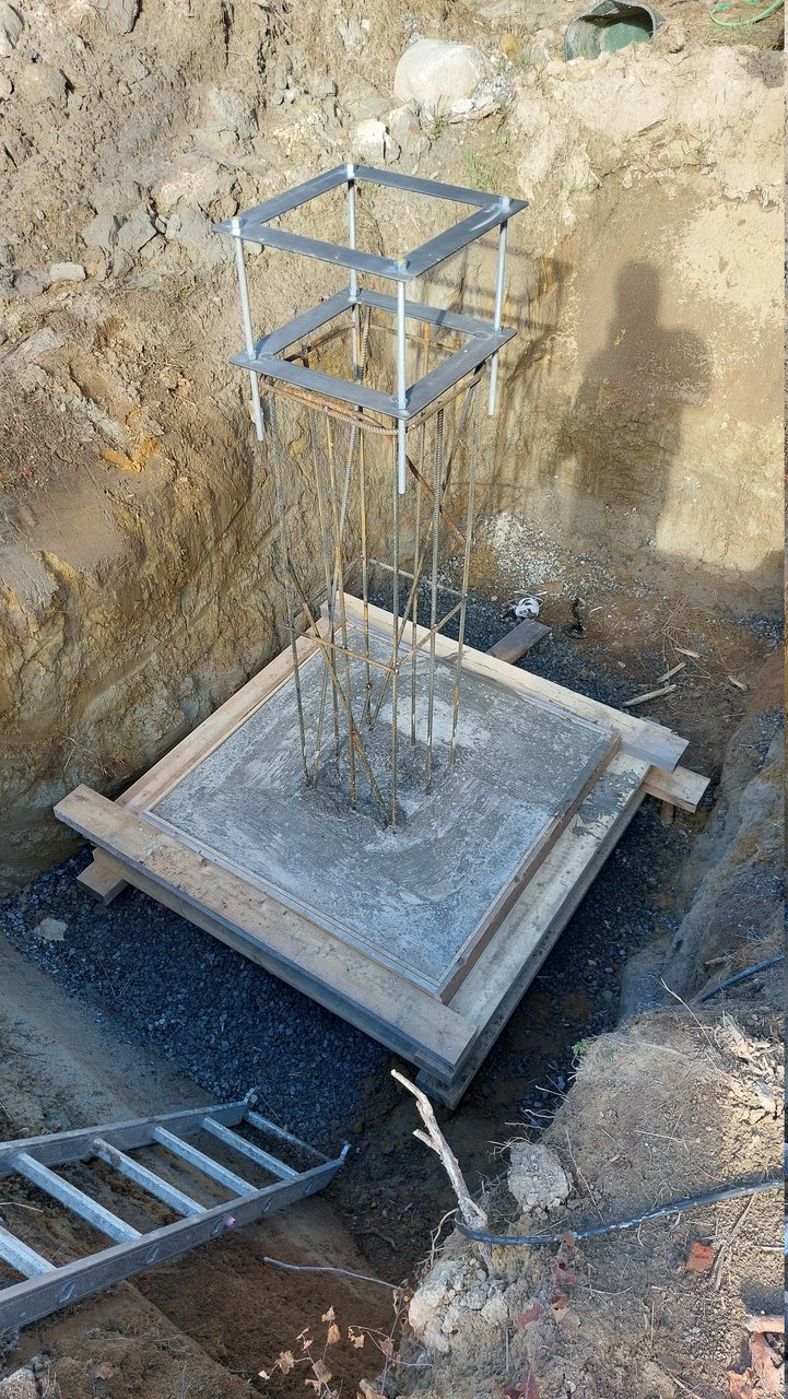

Bygger fundamentet

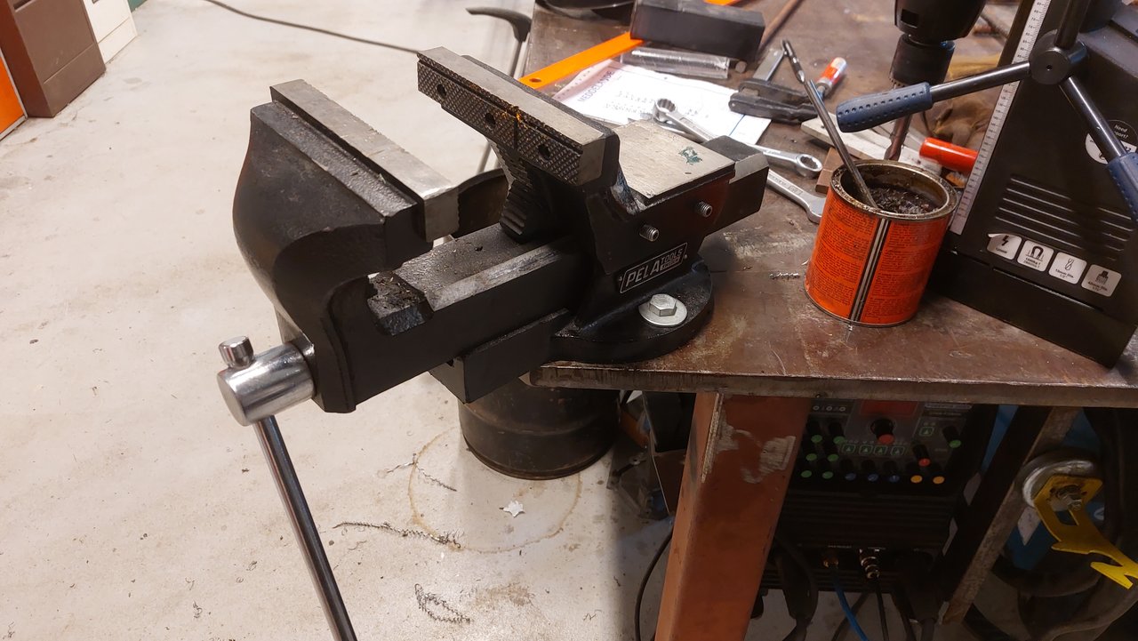

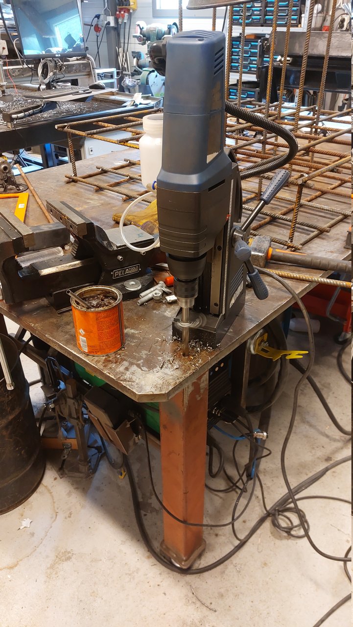

Efter min kompis Johan klagat på att jag/nån kommer tillslut dra ner skruvstycket på golvet så tog jag tillslut och borrade fast det

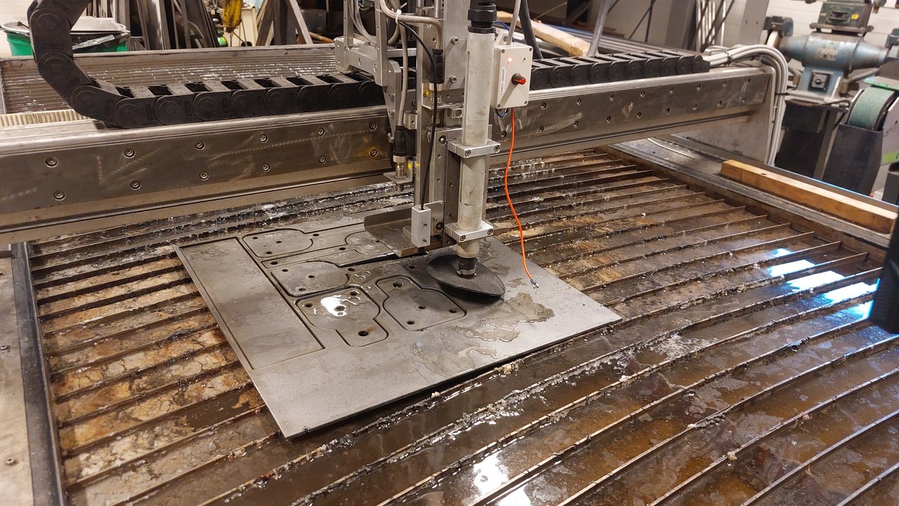

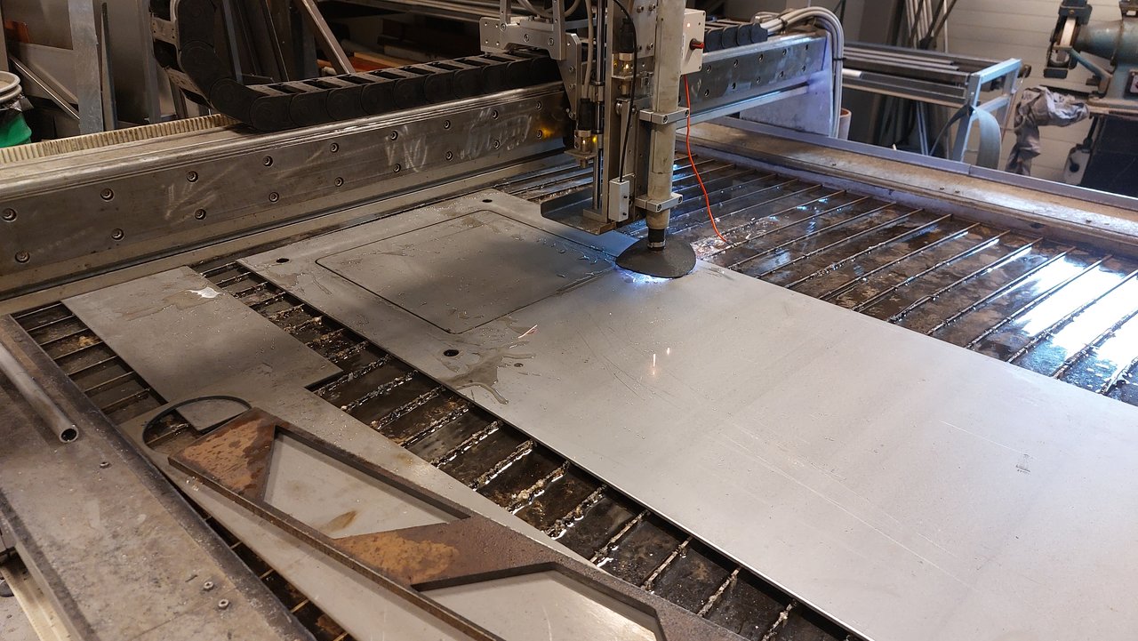

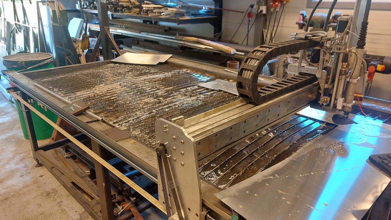

Skär ut hålbildsmallar i plasman, denna maskin är guds gåva :)

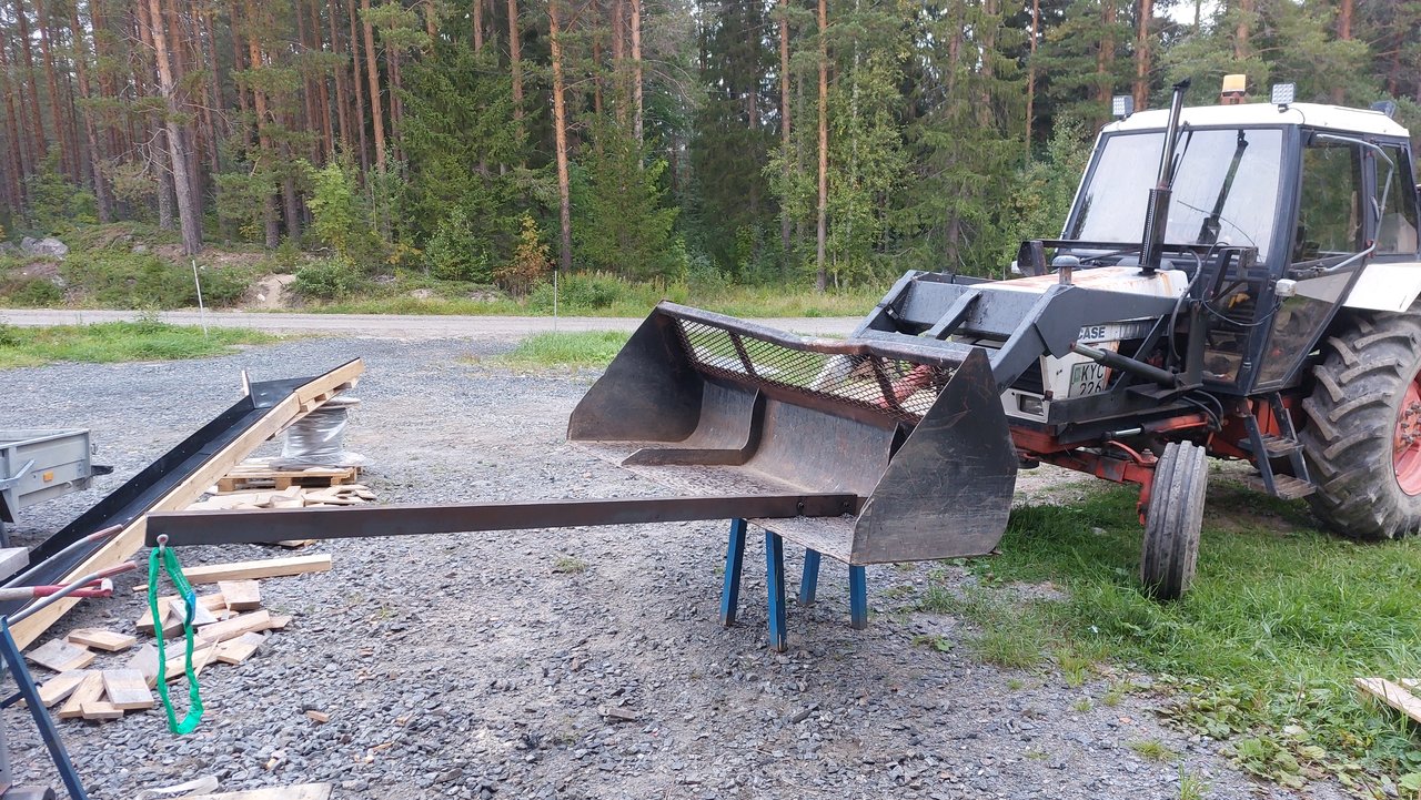

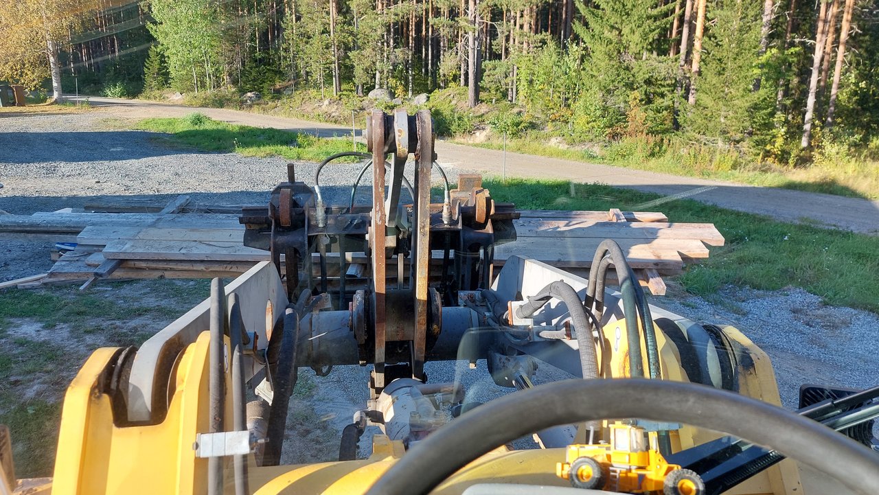

Fixar en långarm till traktorn, ska nog göra en lite kraftigare sedan, denna flexar lite väl mycket i sidled då det är ett L

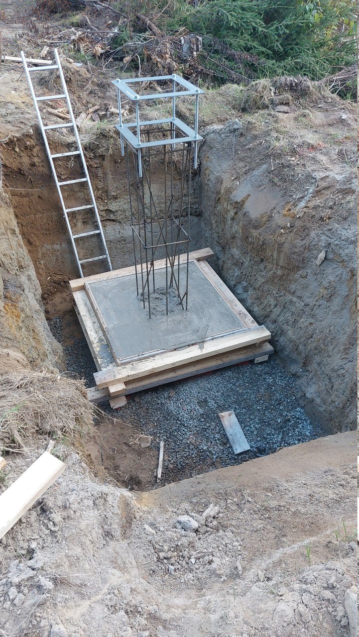

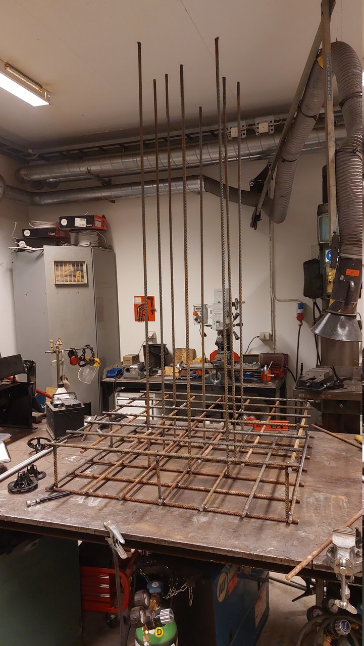

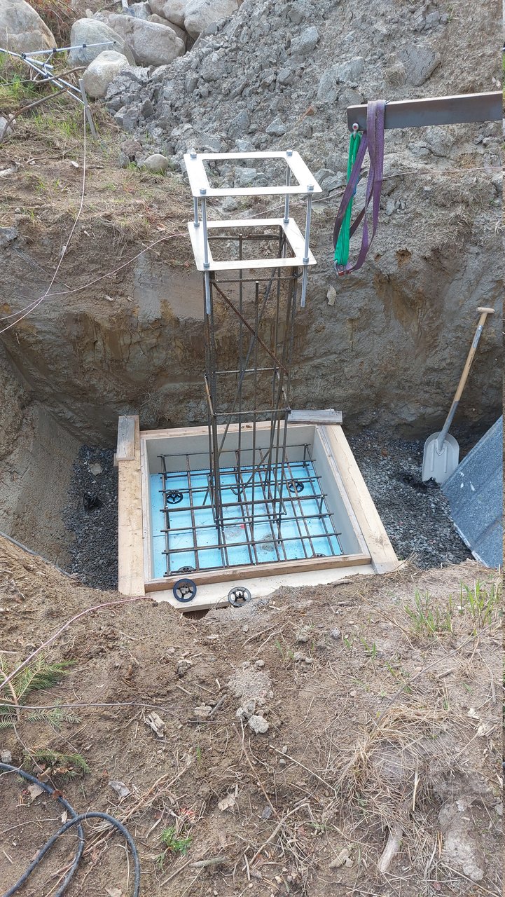

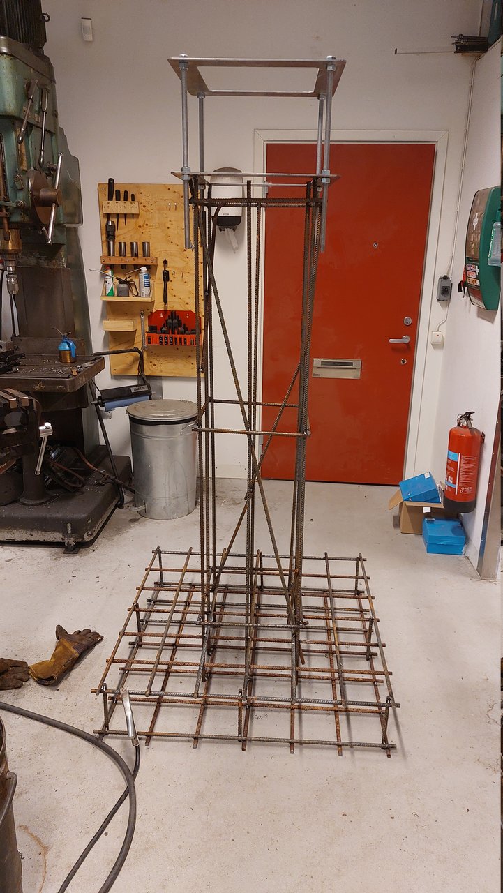

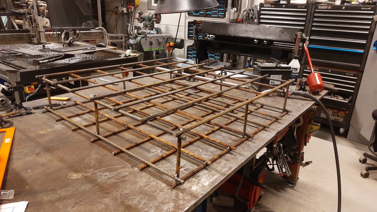

Bär armeringen på plats
Redo för gjutning!

Yes, det är fundament för nya masten.

Haha ok 😋
Snygg armering för nya mastfästet också! Ser riktigt ordentligt ut, den masten lär aldrig ramla över, ens med våra värsta stormar. Kanske vika sig, men fundamentet lär ju finnas kvar för alltid 😋

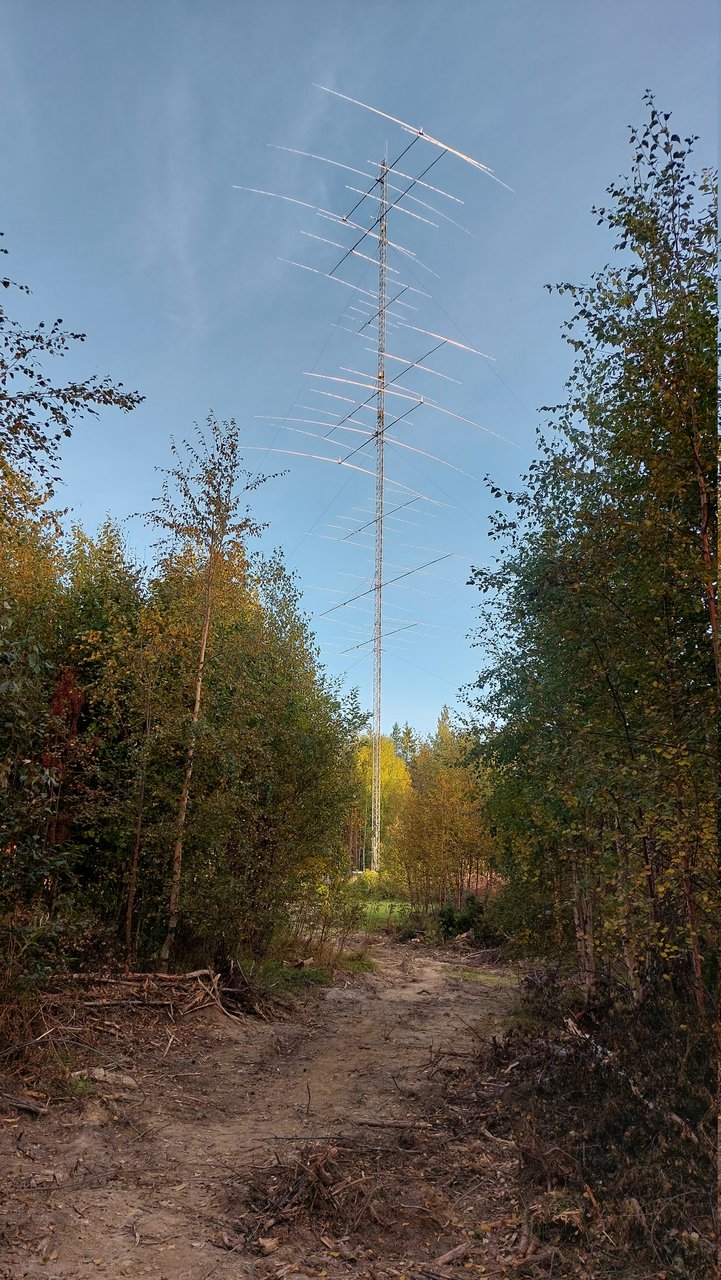

Vi har egentligen 10st frekvensband som vi nyttjar här (12 om man räknar in 2m och 70 cm). För att få så bra prestanda som möjligt på antennerna så har vi oftast en antenn som bara används på ett frekvensområde (kallas monobandsantenn/monobandare). När vi tävlar där vi har mest fokus på att ha bra antenner så är det 6st frekvensband (1.8, 3.5, 7, 14, 21 och 28 MHz). Och för att få så stark och bra signal som möjligt stackar man dom, dvs sätter flera av samma typ av antenn ovanför varandra med 0.5-1.2 våglängder avstånd mellan.
Detta är en bild på simulering av två av de antennsystemen vi har för 28 MHz (10m). Du kan se vi har en antenn som är en 6el yagi som sitter 46m upp och sedan har vi 3st 7el (finns ej 7el i programmet) som sitter 38/25/12m upp. På horisontella axeln kan man se strålningsvinkel och på vertikala axeln ser man förstärkning (gain). Staplarna är simulerad statistik i % vilken strålningsvinkel de flesta signaler kommer in från USA vilket varierar beroende på olika saker som sker i jonosfären. Så det man vill är att samla så mycket som möjligt av staplarna inom strålningsdiagrammet. Man kan se väldigt tydligt på 6el @46m (den röda) att vi har väldigt mycket "nulls" vilket är dippar i strålningsdiagrammet. Eftersom signalerna varierar väldigt ofta vilken vinkel de kommer in beroende på variationer i jonosfären mm. så får man väldigt mycket fading där signalen går upp och ner (QSB).
Tittar man på den gröna linjen där antennen bara sitter 12m upp, ser man att den har inte några nulls, däremot har den ganska dålig förstärkning vid låga strålningsvinklar och är därmed en ganska dålig antenn jämförelsevis på långväga kontakter. Så man behöver alltså höjd på antennen för att få en låg strålningsvinkel, men det skapar att du får nulls i strålningsdiagrammet men genom att stackar antenner efter masten trycker man ner strålningsdiagrammet och med rätt konfiguration får du en sådan fin loob som den blå. Du har fortfarande nulls men de sker där du har statistiskt lite signaler.
Plus på mina stora antennsystem har jag möjlighet att dra två antenner ur fas 180 grader i vilken kombination som helst, vilket ändrar strålningsdiagrammet. På 6/6/6el systemet för 20m t.ex. så kan jag välja 7 grader, 13 grader, 17 grader eller 25 grader. Dock är det väldigt sällan något annat än 7 grader som är bäst.
Här ser vi 7/7/7el stacken vs 6el @46m, här kan man tydligt see skillnad i strålningsdiagram.
Följden av att stacka antenner är att det blir trångt i masterna och då kan det ibland behövas fler. En annan anledning till många master är att när vi tävlar så vill vi ha möjlighet att rikta masterna åt olika riktningar. Antennswitcharna gör det möjligt för oss att kunna rikta åt 3st håll samtidigt. Plus när vi är flera operatörer i tävlingar så har vi oftast en huvudstation (run) som hela tiden ligger och ropar allmänt anrop. Sedan har vi ytterligare en station som ligger på samma frekvensband (sk inband) som söker runt efter stationer och dessa kontaktas när huvudstationen pausar sina sändningar. Sedan har vi ytterligare 2st stationer som kan leta efter nya multiplar (kan vara t.ex. länder beroende på tävling) och dessa olika stationer kan då vilja riktiga master åt olika håll.
Plus ytterligare en bra sak är att om man har flera antennsystem på varje frekvensband, går ett sönder i November innan en tävling finns det fler :)

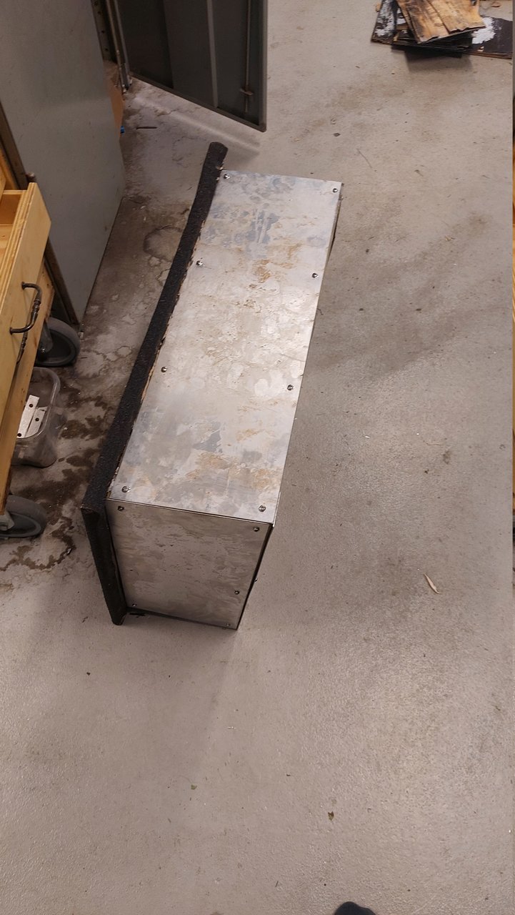

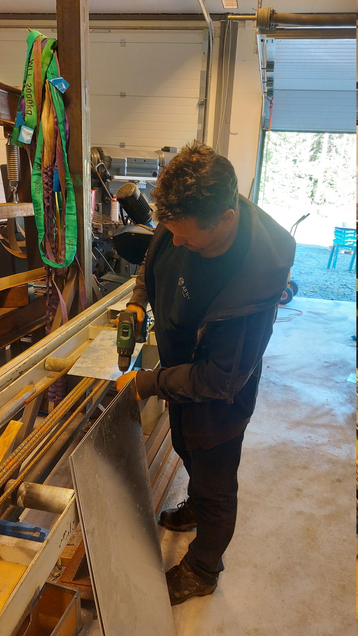

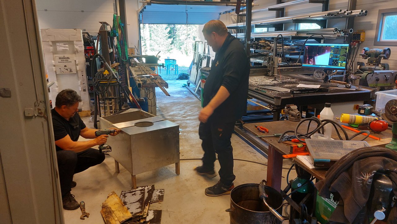

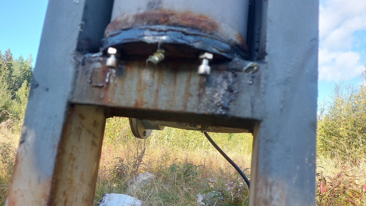

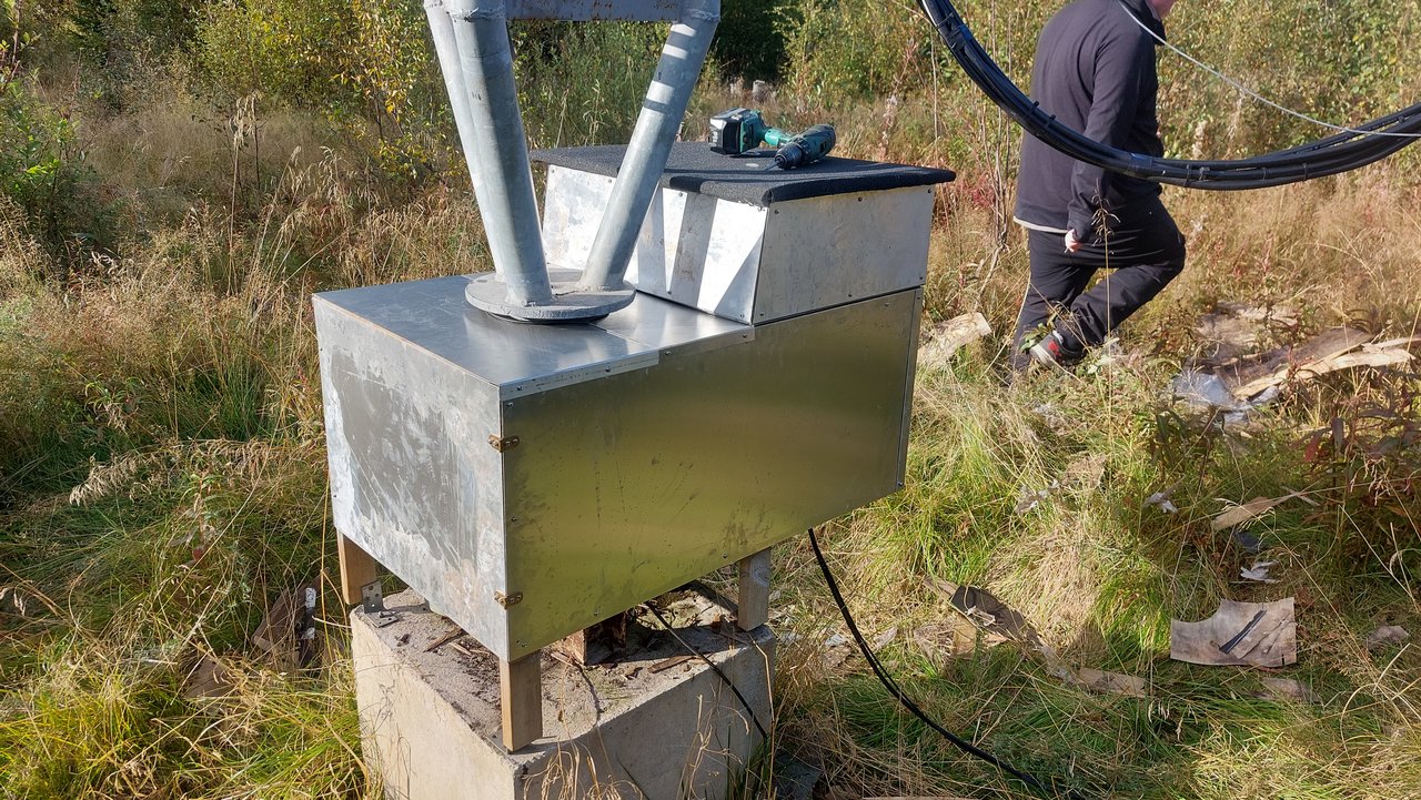

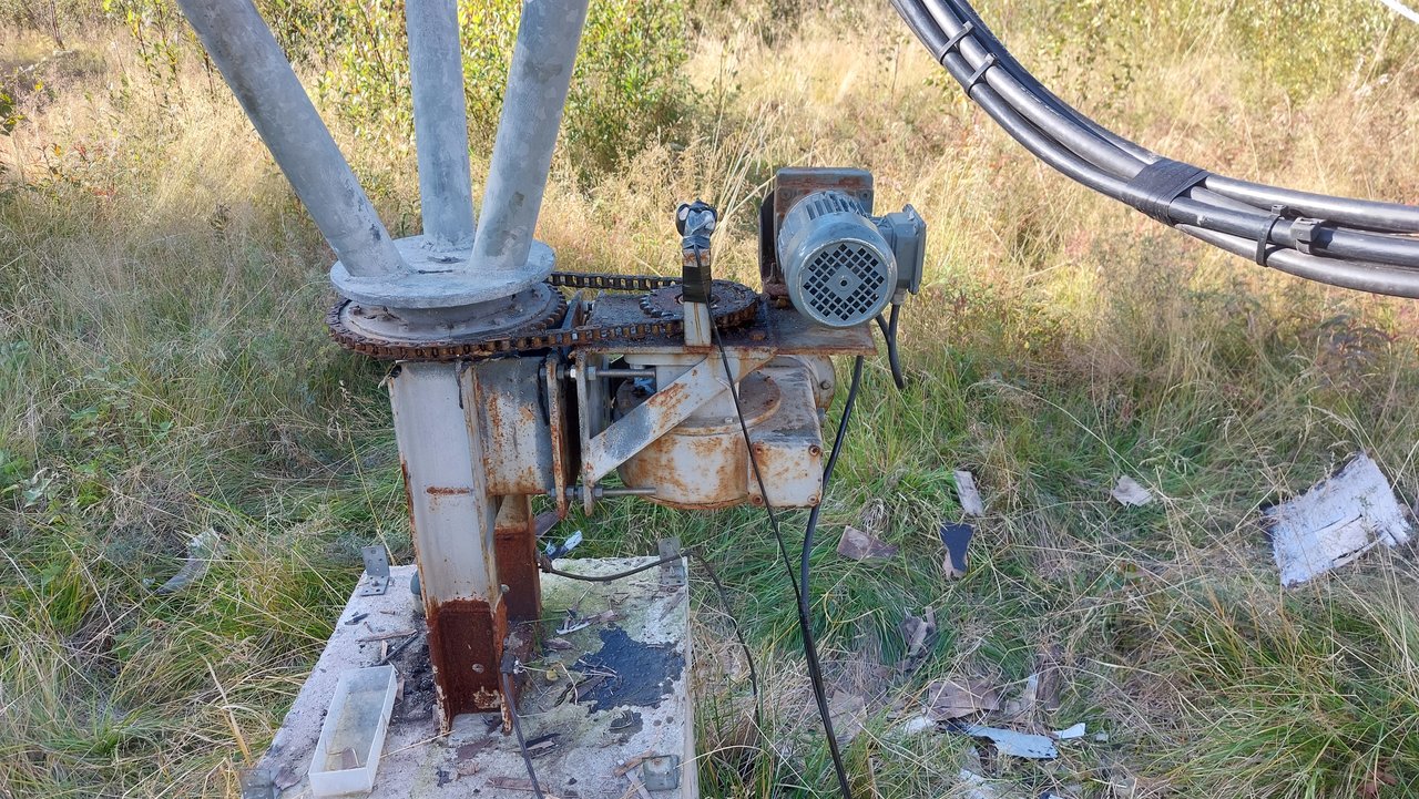

Sedan blev det att vi hade en liten arbetshelg och SM2UVU tyckte vi kunde byta ut nuvarande trasiga skydd för moskojärvimastens rotor till nytt.
Så jag skar ut i aluminium
Ramen var fin, så den kunde vi använda
Jag borrade in fettnipplar och sedan bultar som stoppar plattan från att kunna rotera då den bara ligger på en centrumpinne
SM2UVU & SA2RJO
Blev riktigt bra!

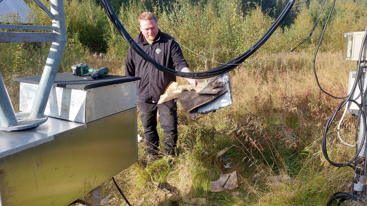

Robin håller i de gamla bitarna :)

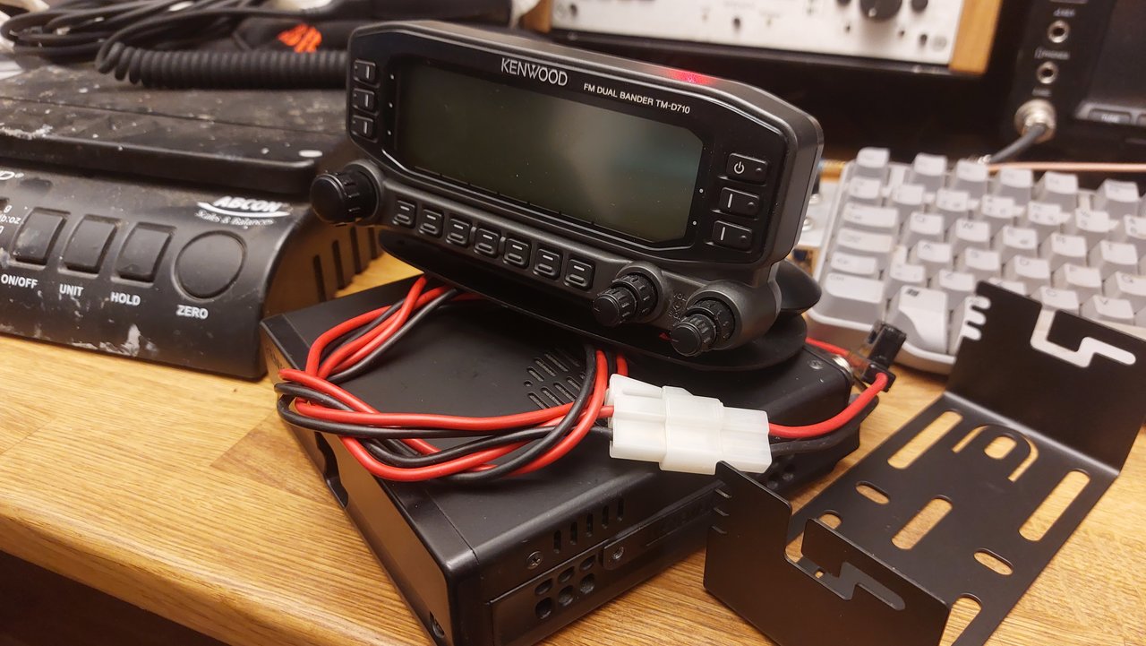

Köpte in en ny radio till bilen av SM2FLT
Blev bra

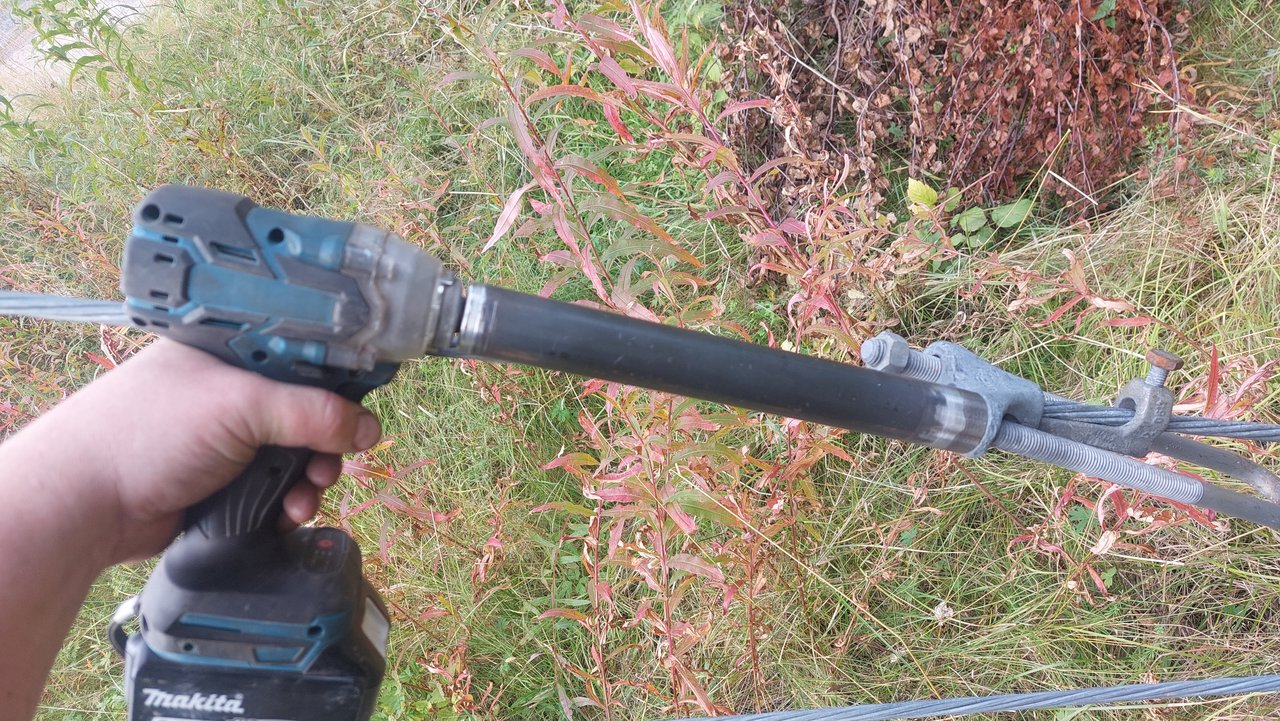

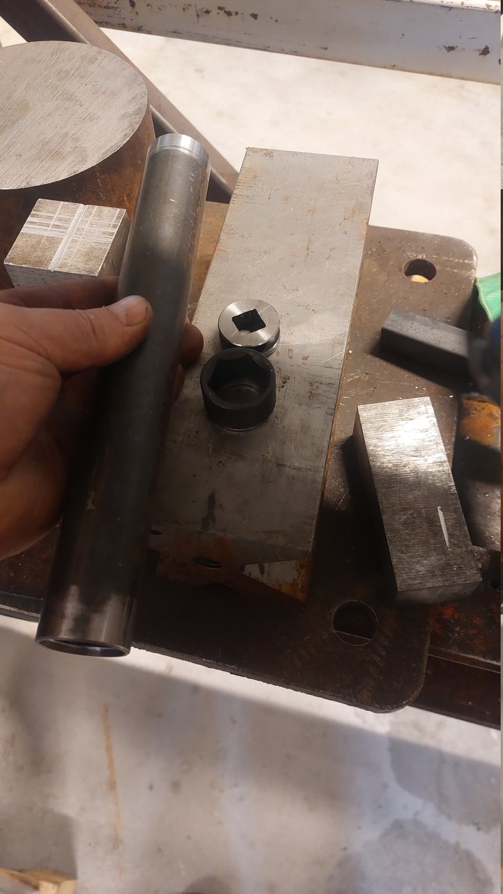

Tillverkar ett verktyg jag velat ha länge till stagskruvar

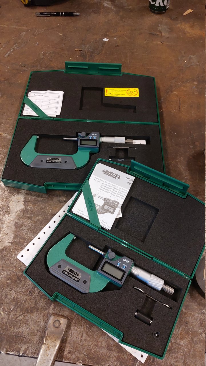

Lite inköp, nu har jag digitala 0-75 mm.

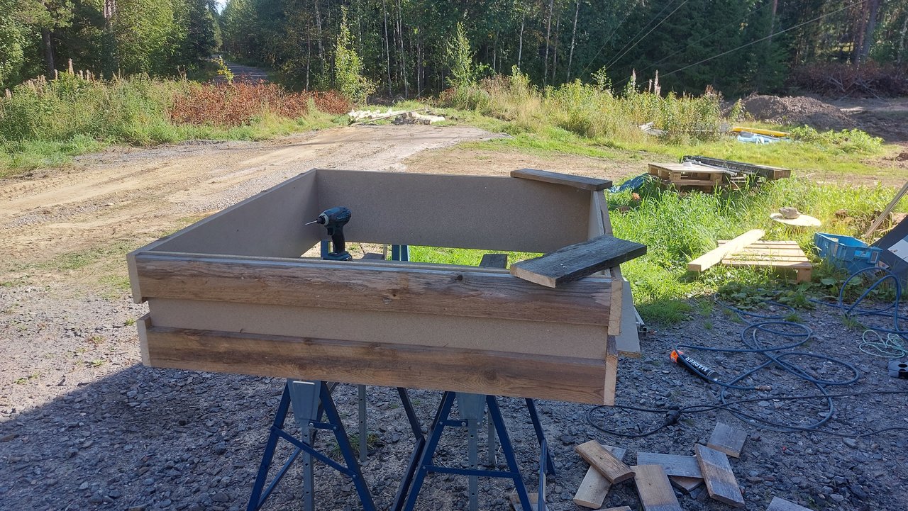

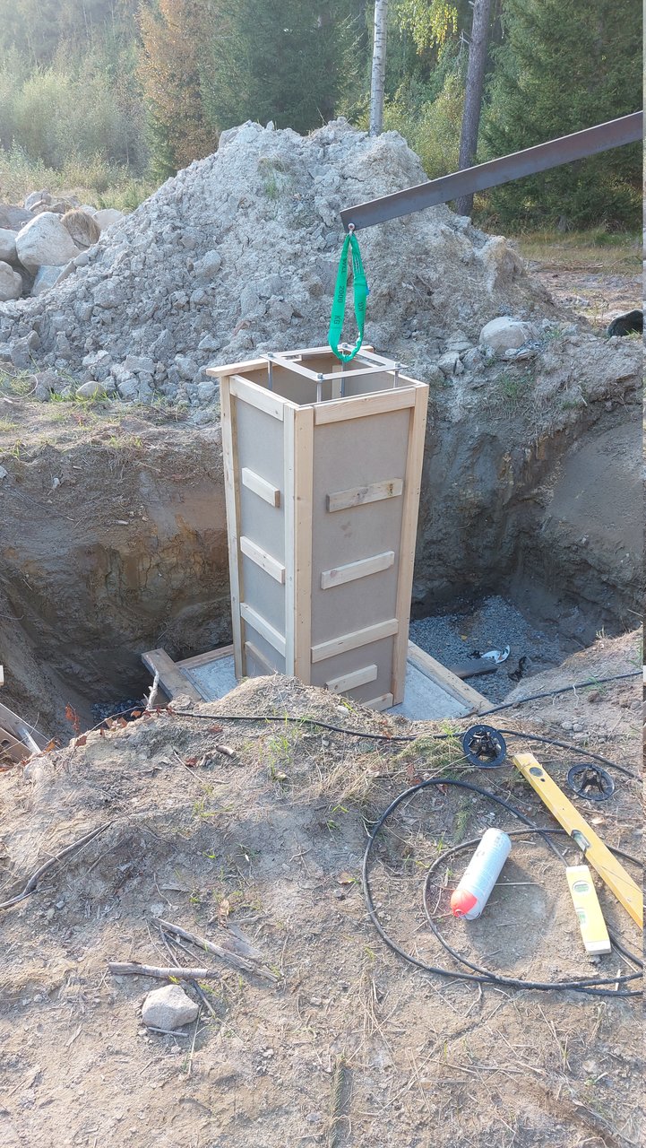

Bygge av mer form

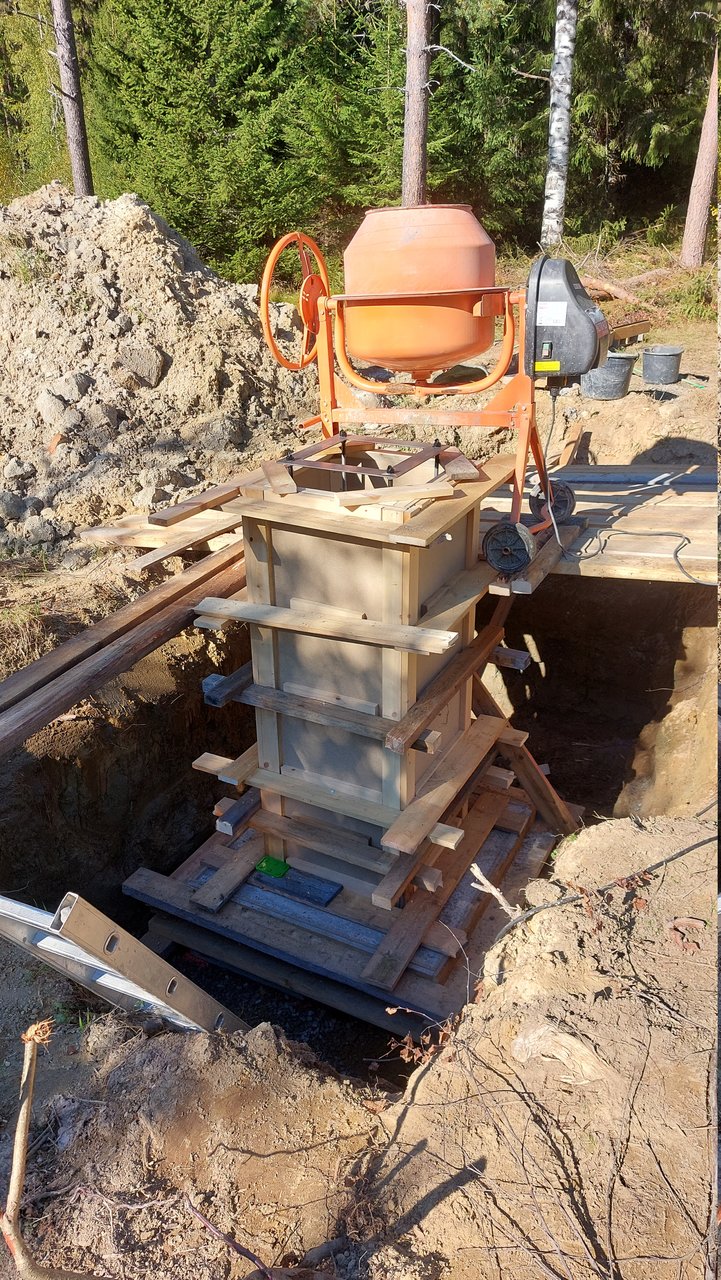

Bläää

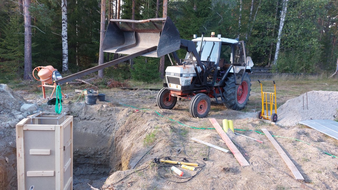

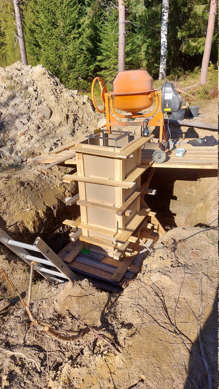

Lyfter formen på plats

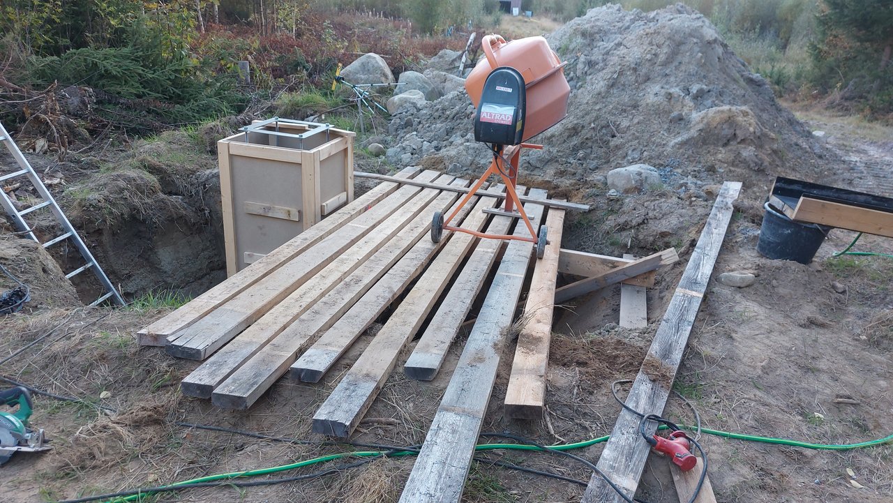

Hämtade lite gammalt virke jag fått av grannen
Gjorde en platå så vi kan dumpa betongen direkt ner i formen
Skär ut lite delar åt SA2CLC

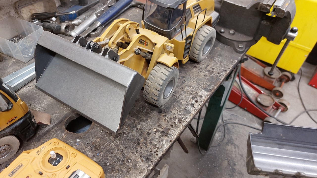

Polarn har byggt en planeringsskopa till sin lilla RC-hjullastare :)

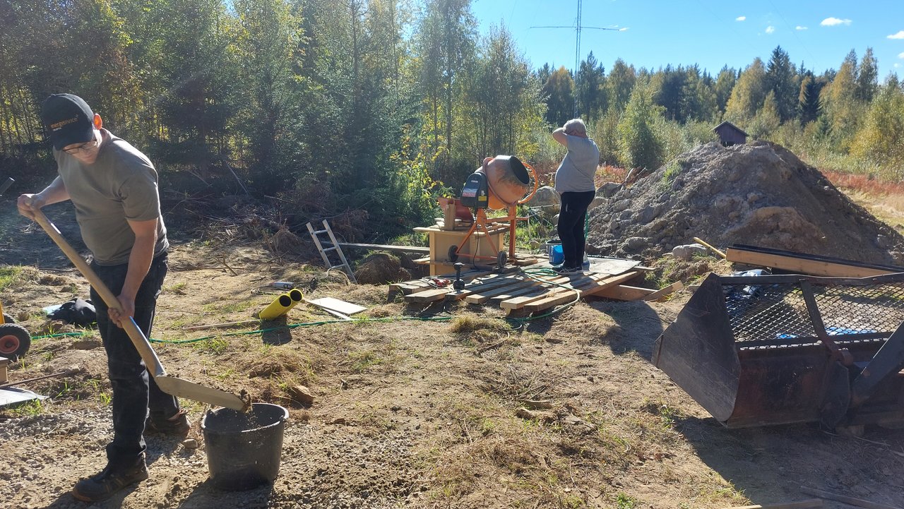

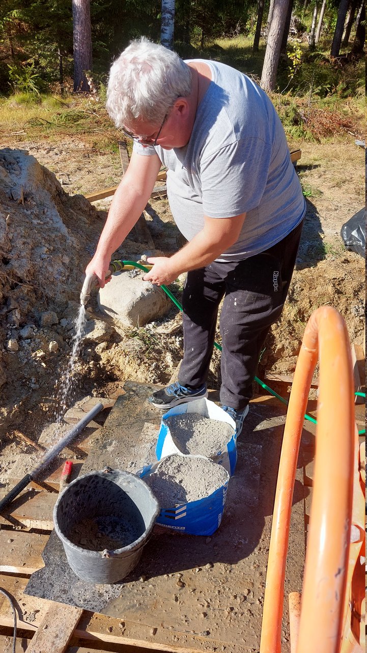

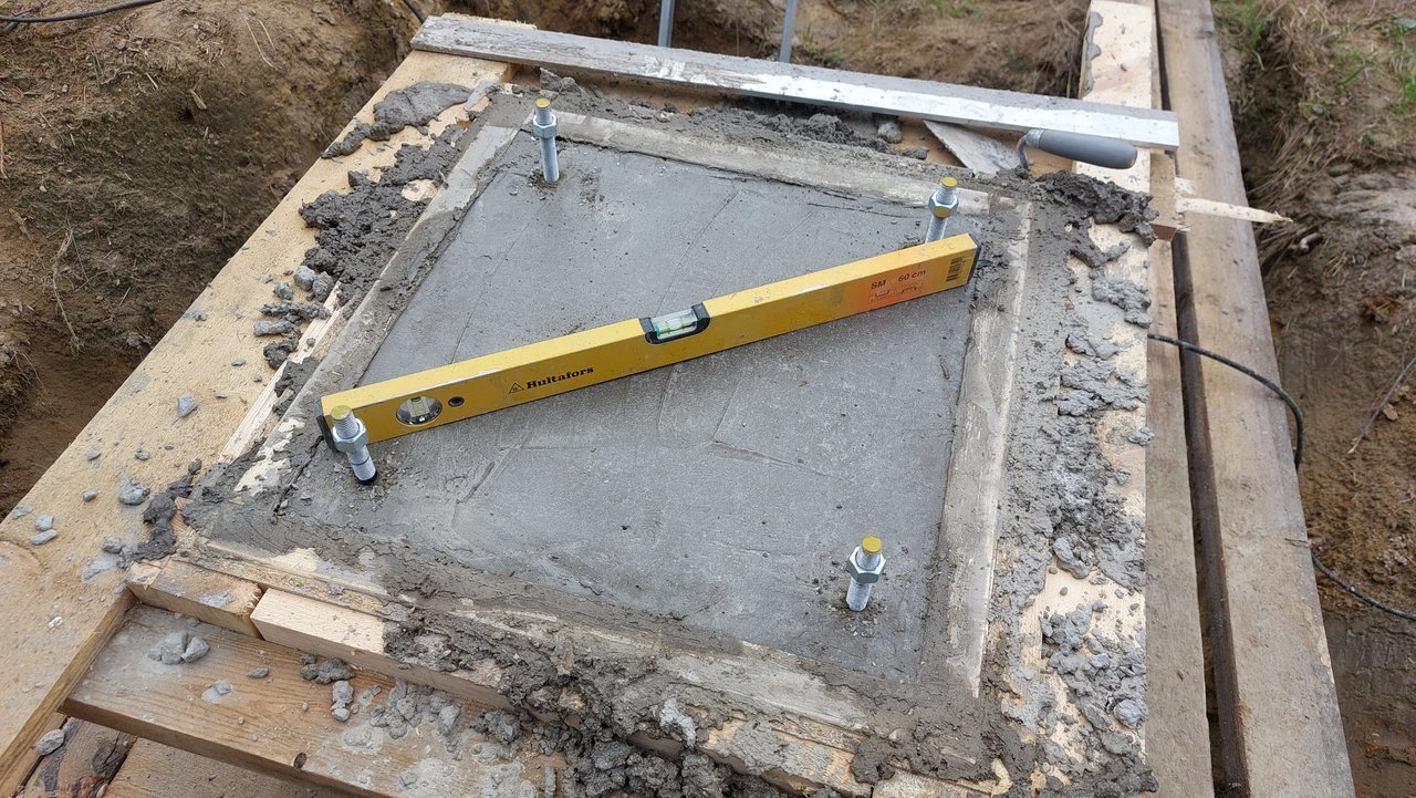

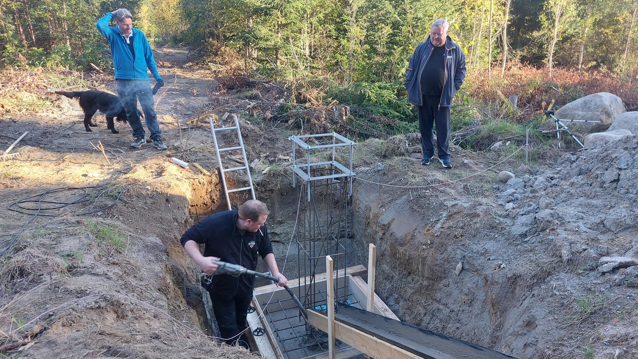

Redo för gjutning
SA2CLC och SM2LIY
SM2LIYs tjänst var vattnet, SA2CLC skottade grus och jag doserade grus, tömde och vibbrade
Bra mycket trevligare att få gjuta sånt här när man är 3st och inte ensam :)
Good enough

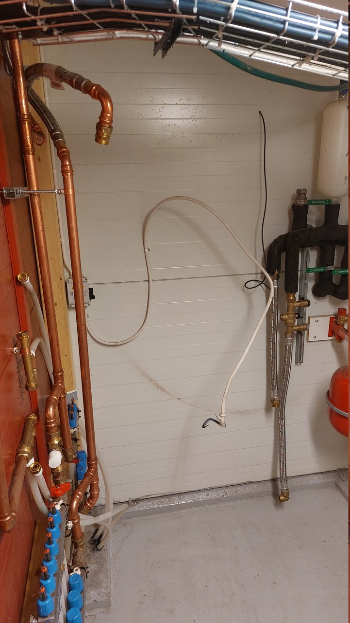

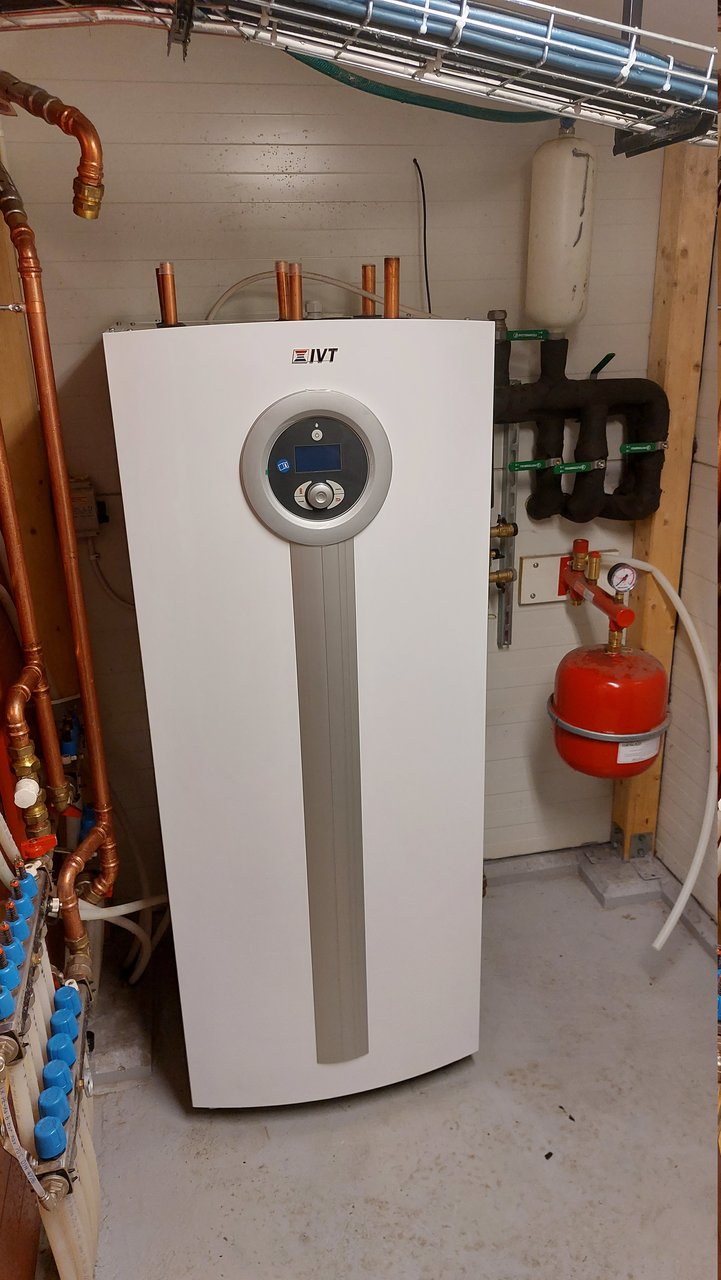

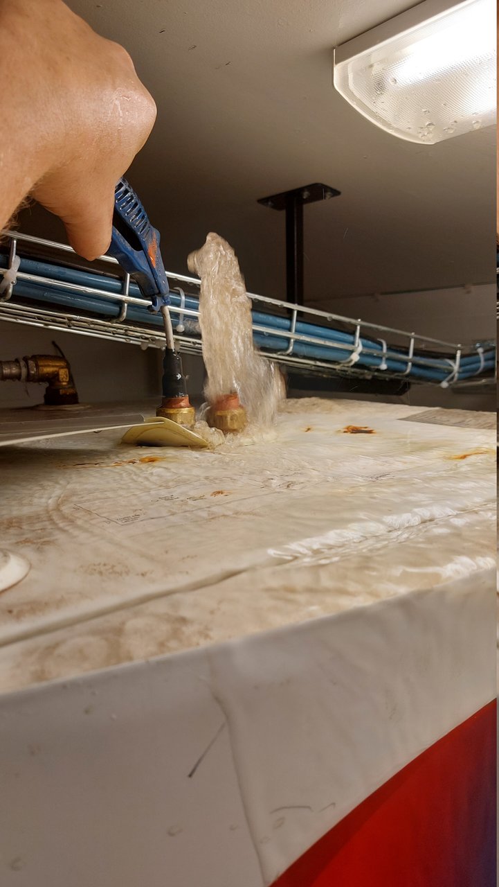

Dags att byta ut värmepumpen, gav upp på det här gamla härket jag fick.
Då var det bara resten kvar då...

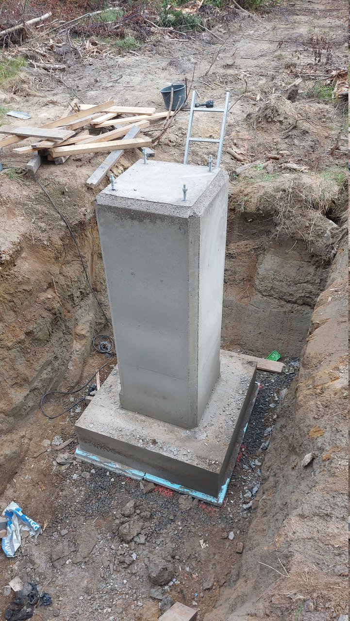

Gjutningen blev riktigt fin
