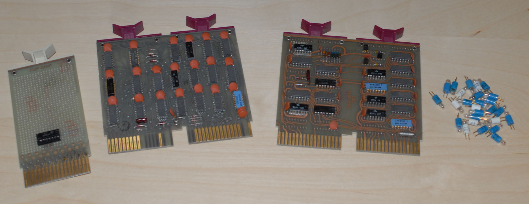

Jag har inte rört PDP:n på ett tag, jag har byggt lite på min nixieklocka eftersom det känts roligare. Men idag kom det ett roligt paket!
Reservdelar! Teletype transmitter & receiver samt ett prototypkort och extra lampor till fronten! Mys.

anders_bzn skrev:Reservdelar! Teletype transmitter & receiver samt ett prototypkort och extra lampor till fronten! Mys.
Trevligt! Var hittade du prototypkortet, är det ett gammalt original eller något nytillverkat?

Jag köpte allt av en holländare som också hade haft en PDP-8/L, men den hade han redan sålt för 2500€, icke fungerande.
Kortet är ett gammalt orginal. Ska kolla betäckningen när jag kommer hem.
EDIT: W974

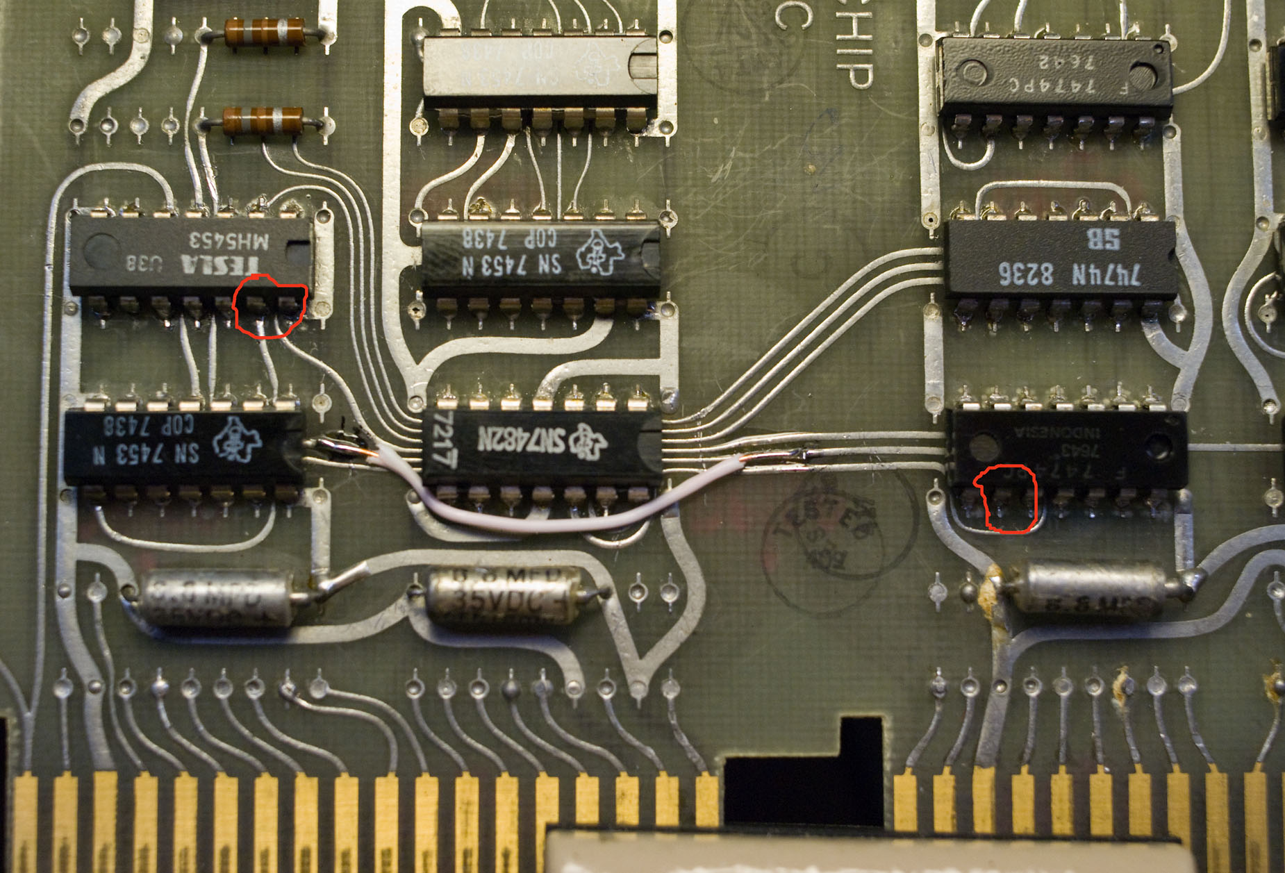

Jag har ett tag letat efter ett fel då man gjort examin eller deposit. För att förstå problemt bör nog dessa två operationer förklaras
EXAMIN: En switch på framsidan.
När man trycker ner den så ska maskinen ladda in innehållet av vad som finns lagrat i minnet på adressen som finns i registret MA (memory address) till registret MB (memory buffer). Sedan ska MA ökas med ett.
DEPOSIT: En switch på framsidan.
När man trycker ner den så ska maskinen spara innehållet i SR (switch register, de 12 switcharna på fronten) i minnet på adressen finns i registret MA. Sedan ska MA ökas med ett. SR kommer också att mellanlagras i MB.
När adressen ska ökas med ett har en bit i MA satts mitt i registret satts till ett. Var i MA felet uppträtt har berott på i vilken ordning de sex korten (M220) som utgör registren i maskinen har suttit. På så sätt har jag lyckats hitta vilket kort som varit defekt. Till mitt förtret var det kortet som jag bytt alla kretsarna på till nya i ett tidigt skede för att ha ett "referenskort" för vidare felsökning.

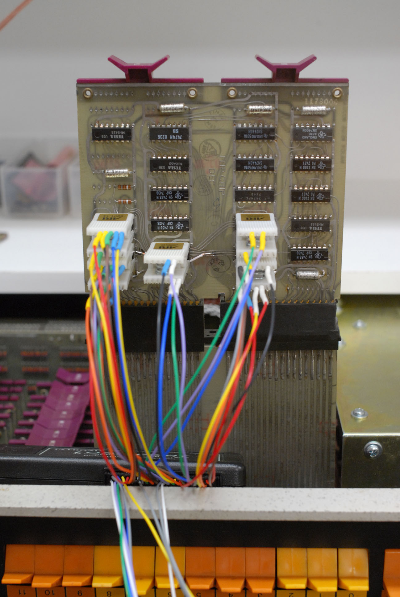

Men att mäta är att veta! Här med min nya favoritleksak, en USB logikanalysator.
Det visade sig att felet berodde på ett avbrott i en ledare som går under kretsen SN7482 som är en 2-bitars adderare. Ledaren ska gå koppla ihop benen som jag ringat in. För att hitta detta tillslut behövde jag bara en multimeter... Jag har högst troligt själv trasat sönder ledaren när jag bytt adderaren. Detta oroar mig en del då jag bytt ett par hundra kretsar på samma sätt...
Man bör även notera att inget skrivs eller läses från kärnminnet ännu. Alla styrkorten till kärnminnet ligger i en låda jämte maskinen...
Nästa problem att lösa är att reda ut varför bit 2&3 i MA alltid tänds tillsammans på fronten även om man bara försöker tända en av dem. Detta felet flyttar inte runt beroende på hur korten sitter så jag misstänker kortet i frontpanelen. När detta problemet är åtgärdat så fungerar nog de flesta kontroller på fronten som det ska. Då ska minnet igång. Det ligger en kärnminnespacke som passar min maskin på Ebay just nu... Säljaren skickar bara till USA som tur är.

Så ska debuggning se ut! Jag håller tummarna för att dina övriga lödningar gått bättre.
Skulle du rekommendera USB-mojjen? Jag har redan en HP-analysator, men den är ju lite större och tyngre.

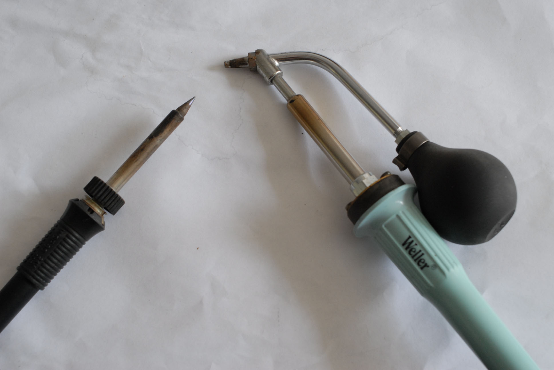

Nja, lödningarna är det inget fel på, det är snarare så att jag har skrapat av banan under kretsen då jag lossat den. Först brukar jag suga ut allt tenn vid lödstället genom att värma på komponentsidan, sedan suga från lödsidan med en uppvärmd tennsug. Då får man bort allt tenn. Det brukar dock vara så att kretsen sitter fast ändå och då brukar jag stoppa in en platt skruvmejsel under för att lyfta kretsen. Det är i detta momentet som jag lyckats skada ledningsbanan. Vad har du för en logikanalysatorn? Jag har använt några olika HP logikare innan.
Vad det gäller logikanalysatorn så är det en Intronix. Jag anser att den är mycket kompetent och man får mycket för pengarna. Den kan även dekoda några seriella protokoll som RS232, SPI, I2C och CAN. Det finns dock en stor naktdel jämfört med en "riktigt" logikanalysator nämligen mängden samplings minne. Det är lite lite men inget som jag som jag har haft problem med ännu.

Om man byter kretsar så brukar jag klippa loss alla benen. Sedan värmer jag loss ett ben i taget, och sist använder jag tennsug för att få ett rent och fint hål. Att plocka hela kretsen är ju bara onödigt svårt och riskfyllt.
Dom där gamla korten från DEC har en förmåga att hela ledningsbanor släpper från kortet, och kommer med upp om man värmer och använder våld.

Jag håller inte med om att det är svårt och riskfyllt att byta hela kretsar. Jag avvänder följande lödverktyg för att ta bort kretsar. Det funkar mycket bra. Jag värmer från komponentsidan och suger fån lödsidan. Man trycker på IC:benet emot kapseln så att det böjer sig emot mitten av hålet med lödspetsen. Sen suger man och sist slutar man att värma. Då fjädrar benet tillbaks och sitter helt löst (för det mesta). Ibland behöver man peta till benet med den varma spetsen så att benet lossnar. Oftast går det bra att lyfta kretsen med fingarna!
Ibland är det svårt att få loss alla ben och då klipper jag. På vissa kort sitter kretsarna tätt och då kan det vara svårt att komma åt och klippa dem. Jag har också använt metoden att klippa benen ock suga rent sen men det tar mycket längre tid. Jag har övat på ett par hundra kretsar i vinter så jag börjar lära mig nu. Det som definitivt har sönder Digitals kort är om man har för varm lödkolv, aldrig mer än 300 grader, på avlödningsspetsen har jag lite högre kanske 320-330 grader.
