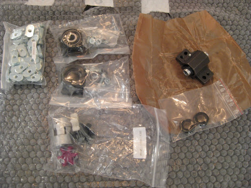

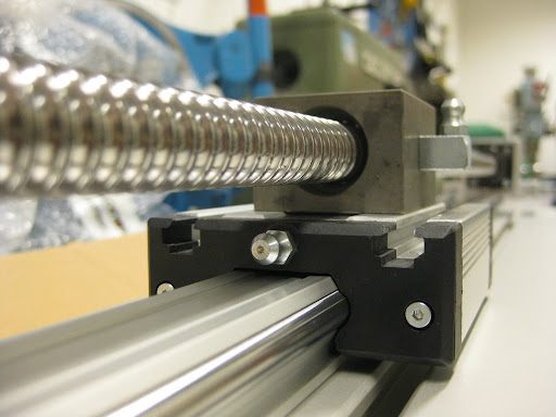

Mina linjärgejdrar som inte finns egentligen :) samt lite annat så som 4 slädar för Y (stadigt ska det bli), en kulskruv för Y och lite mutterlister för diverse.

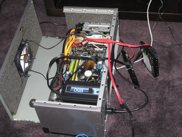

Till servern (ej CNC-relaterat dock) kom det totalt 5TB HDD och ett stabilt nätagg, nu ska det väl finnas plats ett tag till iaf. Här tankas det febrilt mellan diskarna, har 2,5TB att stuva om mellan dem, det tar tid. Sen ska allt byggas in i skåpet igen.

Love, tänk om man ändå hade din hobbybudget... :D Men du, att byta diskarna på en filtmatta är ajabaja :ajabaja: , tänk på ESD:n

Jo jag vet, därför jag tog en bild på det, riktigt illa :) Man kan ana ESD-armbandet (en liten blå/turkos-kabel i nederkant) men den har ju mindre effekt när man håller till på en heltäckningsmatta :shock: Apropå heltäck så är det ju nice å allt MEN när luftfuktigheten sjunker under 14 % RH (lägsta jag kan mäta) på vintern så går man runt å e laddad konstant. Förra servern dödade jag pga det, å det var när den stod i ett skåp, bara man gick förbi så BSOD'ade den :) Men nu är allt uppjordat ordentligt så är inget problem längre, så länge den står på sin plats :wink: Tjejen har fått order att inte gå så nära den nu på golvet iaf å remotar in så den har det ganska bra nu med, men bara temporärt. Den ligger ju mjukt iaf :mrgreen:
2h kvar på cloningen av D: sen ska den in i skåpet igen.
