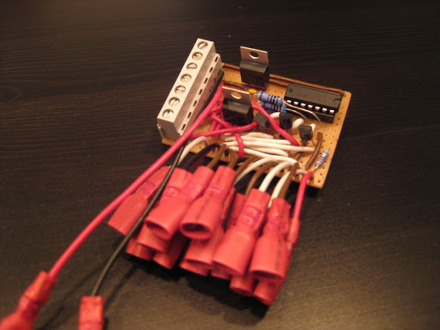

Efter en lång dag på resande fot fick jag trots allt ny energi när jag kom hem å fick träffa frun å äta Sushi så slängde ihop ett nytt I/O-kort för ändlägesgivarna och lite annat (probedrivning, signal, kylningssytemet osv), nu med en Schmitt trigger och mosfet transor så nu ska det väl funka som det ska hoppas jag. Vet inte när jag hinner/orkar montera men lite tid hittar jag nog i veckan även till det.

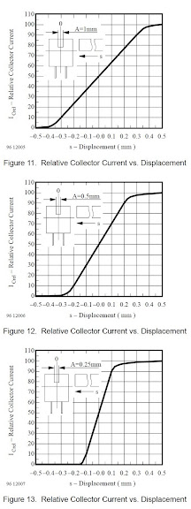

Jaha, en hysteres på ~0,8v verkade inte ha ngn effekt på det skumma beteendet, givarna står fortfarande och fladdrar på brytpunkten. Jag börjar misstänka att jag valt lite väl känsliga lärgafflar, valde dem med minst apertur givetvis, trodde dem skulle vara mest exakt, vilket dem säkert är iof men de har en mycket brant gradient och 0,8v är inte stor förflyttning på dem, uppskattar 0,8v till ca ~0,04mm förflyttning. Jag borde nog köpt dem med lite större apertur.
De olika versionerna av samma givare ser ni nedan. Jag har den längst ned nu, borde köpt den översta, då skulle jag få ett avstånd mellan till/från på ~0,12 mm vilket borde vara safe. Repeternoggrannheten borde inte förändras speciellt mycket så länge övrig elektronik är stabil och inte driver med tiden.
EDIT: Slängde iväg en order på en bunt TCST2103 till Farnell, dem med större spaltbredd. Med lite tur har jag dem innan helgen. De skickar med UPS från GB el. DE så brukar ta 2 dagar med lite tur även om de lovar "nästa dag" på hemsidan men det verkar inte gälla Norrland
Kikade även lite på Hall-effekt sensorer men dem kräver en massa ombyggnad för de fysiska detektorerna och av elektroniken så stannar med optiska givare av samma tillverkare for now.
//Love

Har dock räknat lite och testat datablad mot verkligheten med de nya givarna i testbänken och dem verkar helt klar vara mindre brant i sin respons, bådar gott. Men iom högre CTR (Ic/If) för dessa givare (20% mot 2,5% för de gamla) så ska jag nog minska resistansen på pull up resistorerna på det lilla I/O-kortet med Schmitt triggern, har 10k nu och kan utan problem gå ner på 560ohm (enligt teori och tester) så dem ska oxå bytas ut. Tur jag inte förseglade kortets yta med smältlim som jag gjorde med det första försöket, då hade jag fått börja om med kortet igen.
