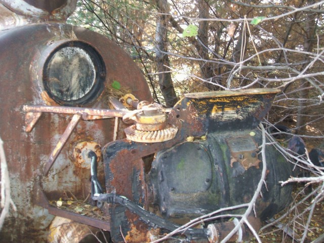

En lösning jag sett på Ubåts sidan och funderat en del kring är detta, att om du inte vill bygga om hela propelleraxel arrangemanget så kan du nog göra en rigg med en vattentät elmotor och montera denna på ett friliggande fäste så att hela motorn svänger med när man vrider axeln (du lär behöva hydraulik eller motsvarande i vilket fall för att manövrera en dylik båt)
Här kan du se ungefär hur jag menar:
http://www.psubs.org/projects/1237560428/s.e.s.project/
http://www.psubs.org/projects/123756042 ... oto166.jpg
Ganska klumpig konstruktion (ger ganska grov vändradie gissar jag), men gör väldigt lite inverkan på skrovet om du tänker bort styrdrevet och sätter dit en vertikal axel med ett ok och två hydraulkolvar ovanför vattnet i stället.
(Sedan kan du ju ha hur många motorer du önskar i princip, en eller en på var sida om rodret som du synkar med varandra, osv)
