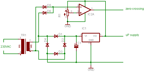

$tiff

mri
Inlägg: 1165
Ort: Jakobstad, Finland
Inlägg av mri »
Om du skall ha en uP där så har du antagligen också en liten trafo för matningsspänningen. Då kanske en nollgenomgångsdetektor kunde byggas med en enkel komparator på sekundärspänningen från trafon:
Alltså, när spänningen sjunker under en viss (inställbar) spänning på den inverterande ingången på komparatorn, går utgången hög. Dvs den detekterar lite tidigare än nollgenomgången. Men eftersom du ändå skall ha en uP som sköter om fördröjningen spelar det ingen roll att signalen kommer lite tidigare. Notera att jag inte testat den här kopplingen, det är bara en princip.
