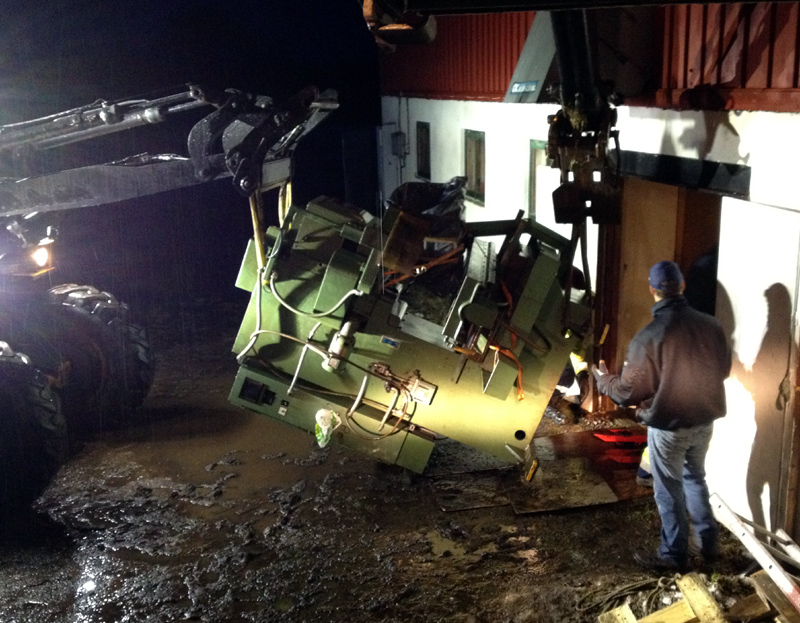

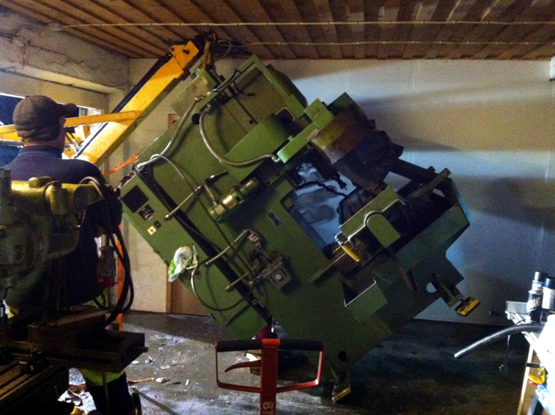

En "granne" med hjullastare hade tid att hjälpa till idag och det var ett satans äventyr för att uttrycka det milt. Att fota var väl inte det man tänkte på mest, men jag och lillebrorsan kom på att ta varsin bild under den vådliga färden in.
Här lyfte jag lite med grävaren i botten på fräsen så att vi kunde komma så nära ladugåden som möjligt. Det syns nästan att det var världens regnoväder samtidigt, har aldrig varit så geggigt utanför ladugården...

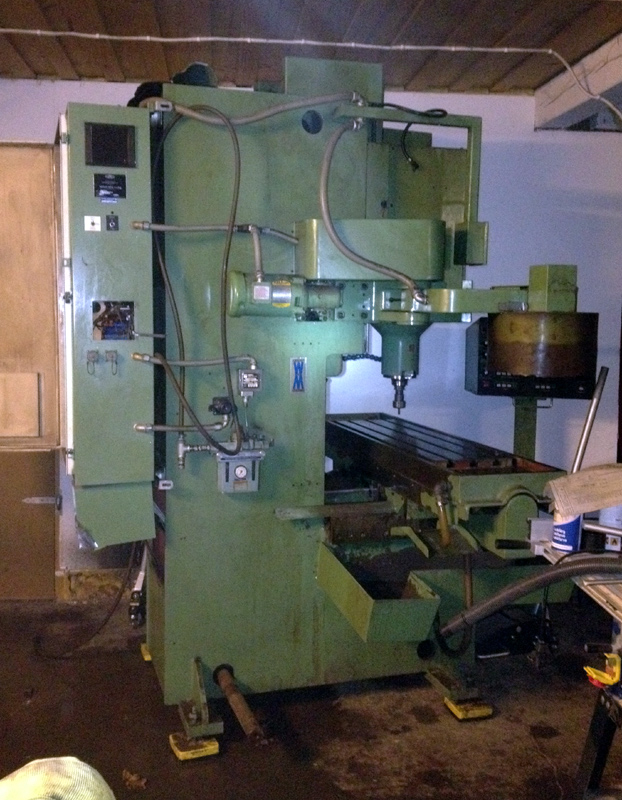

En bra stund och en havererad palltruck senare. Nu såg man en viss ljusning och mina uträkningar på höjd och vinklar verkade stämma bra. Vi slapp att såga hål i taket :D
Wihooooo, nu återstår det "bara" att få den på rätt plats, men det får bli ett äventyr en annan dag.
Tyvärr blev det ett offer på maskinen också. Toppkåpan vreds sönder och stegmotorn fick så mycket stryk så att jag tror att den är körd. Ska skruva loss den imorgon, om inte annat så blir mitt beslut att bygga om till något annat styrsystem lättare.
Var rätt stressad under hela den här manövern, för det var vådligt som tusan. Det största tillbudet under lyftet var när hjulets infästning till palltrucken sprack, eller sprängdes är nog ett mer passande ord. Några bitar flög 6-7 meter rakt emot en vägg där det slog emot rejält, så det kunde ha gått riktigt illa om någon stått i vägen. Det gör ju att man inser vilka krafter det handlade om...
Tror att jag kommer att sova ganska gott inatt... :vissla:

OMG, jag hoppas verkligen att flytten av min maskin flyter på smidigare! Jag har ju ändå hyrt in "proffs" som ska vara experter på just den biten. Dock fick jag lite dålig smak när killen ringde mig i fredags och frågade om jag hade gaffeltruck att flytta maskinen med. Hela poängen med att hyra in så kallade "proffs" är ju just att jag INTE ska behöva bekymra mig. Dessutom visade det sig tidigt i måndags att han hade "glömt" att maskinen skulle flyttas under måndagen. Nu står den dock utomhus, men under tak. Någon gång inom de närmaste dagarna (hoppas jag!) kommer maskinen att flyttas till Bålsta.

2500kg är mycket och nästa gång jag köper en maskin så ska jag se till så att den går att köra in ståendes. Min lilla manuella fräs på ca 1200kg var ett äventyr i sig, men den var ju en barnlek är det ju bara att konstatera :lol:

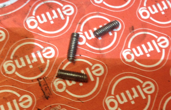

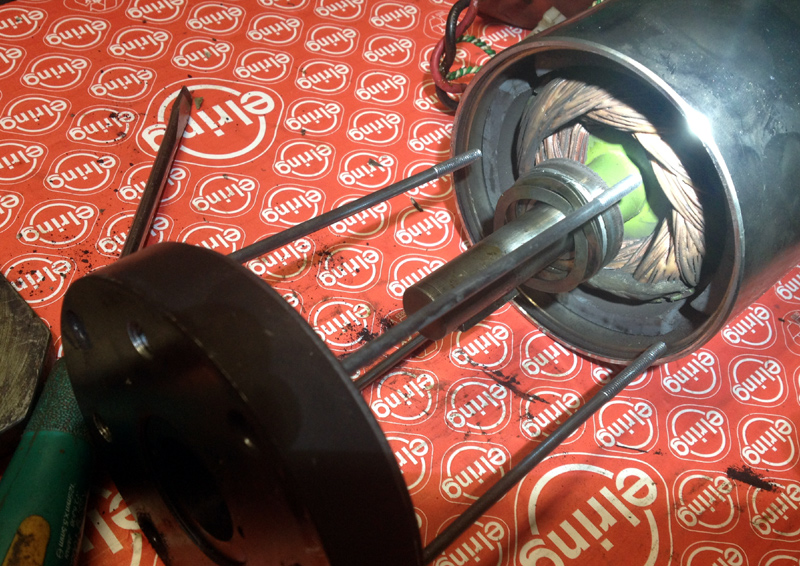

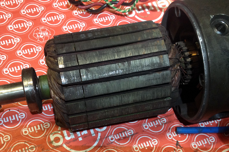

Det finns hopp om det!! Får löda lite och sedan behöver jag få tag i fyra skruvar, typ M4*140mm, fast motsvarigheten i tumgängor känns det som.
Några aktuella bilder, börjar med skruvresterna :
Delningsdags, här syns de långa (fast lite kortade :lol: ) skruvarna som hade knäckts.
Får väl snygga till denna lite när den ändå är isär:

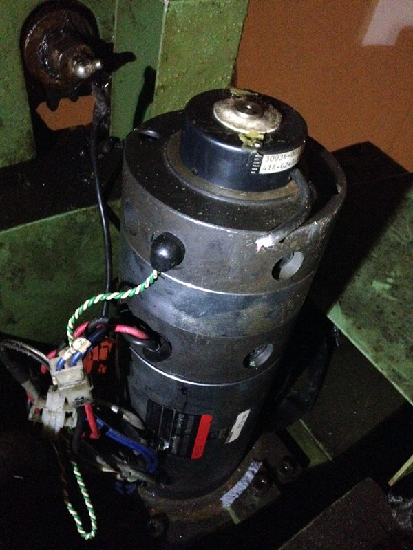

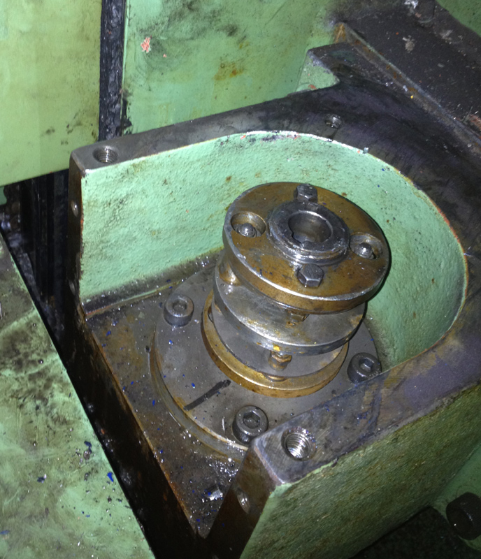

Här satt den, lite cool lösning med en form av koppling som tillåter en hel del rörelser uppåt och neråt. Kan dock säga att det inte var lätt att få ut motorn ur anordningen. Det satt låsinsex-skruvar på plats, men det kändes lite overkill med tanke på hur jag fick slita för att få loss den :D
Känner mig faktiskt väldigt lättad, det finns hopp om att få liv i motorn iallafall :tumupp:

skummade lite i din text men var det en servomotor eller en spindelmotor som du tagit isär?
Varför jag frågar är om det är en likströms servomotor så har du tappat ~60% av den induktionen som fanns i
magneterna. Det sitter permanentmagneter i den om det är likström vilket jag utgår ifrån.
Finns bara några firmor som som kan "ladda" magneterna igen men det kostar 5000 spänn.
Östergrens Elmotor AB i sthlm vet mer.

Jag är inte så insatt i det här med motorer. Menar du att TS har tappat cirka 60% av induktionen i magneterna på grund av att han monterat isär motorn?

De åldras.

Magnetfältet kollapsar.
