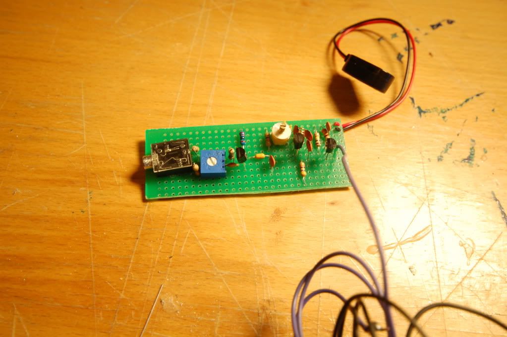

Hej
Bygget har gått framåt med stapplande steg. Sändaren är nu försedd med line-in via 3.5mm jack och antennen sitter via en "buffert"transistor(bc547). Sändaren är nu mycket mer stabil, nästan okänslig för vad man gör med antennen. Ljudförstärkningen är dock lite problematisk, denna justeras med en potentiometer, och vid för hög förstärkning blir det bara spark av ljudet. Även sladden till min Iphone där ljudet kommer ifrån har visat sig utgöra ett problem. Den sladden gör nu det antennen gjorde tidigare, ändrar frekvensen vid beröring.
Hur kan sladden göra det?
Jag har även fortsatt att forska i LC-kretsen, Nu när antennen är separerad från oscilatorn borde frekvensen ha rasat, vilket den inte gjort konstigt nog. Däremot verkar den höga frekvensen förklaras med att mina transistorer är aningens kapacativa, med ca 10pf.

Ljudkabeln utgör antagligen en antenn för att sändaren nästan helt avsaknar jordplan. Vilket är jättedumt vid sändarkonstruktion.

Håller med ovanstående.
Bygg på ett kretskortslaminat, gärna dubbelsidigt och krafsa ut öar att löda komponenterna i. Då bildar resten av kopparn ett jordplan och man har alltid nära att löda komponenterna mot jord. Bra sätt att prototypa enkla hf-konstruktioner. Krafsa ut nya öar vartefter du behöver.
En annan sak; den här sändarkonstruktionen modulerar både AM och FM samtidigt. Ljudet blir inte så kalas, men det fungerar.
Nästa förbättring kan vara förbättrad modulation m hjälp av kapacitansdiod för ren FM.
Tänk också på hur FM fungerar -ju mer du fläskar på, desto bredbandigare blir signalen. Men radion har en bandbredd som motsvarar en kanal så när du överskrider det så låter det illa och sändaren tar mer plats frekvensledes.

Hej
Tack för tipsen, bättre kretskort ska ordnas fram. Att justera frekvensen med kapacitansdioder verkar smidigt, kopplingen till en AVR eller liknande är ju ganska enkelt. Däremot blir återkopplingen svårare, 100Mhz är lite knepigt att mäta. Dom scheman på liknande lösningar jag hittade på nätet verkade väldigt omfattande.
Jag har provat att flytta sändningsfrekvensen upp/ner genom att ändra capacitans/induktans i LC-kretsen med mindre lyckade resultat. Någonting säger mig att LC-kretsens komponenter måste ha någon sort inbördes förhållande för att fungera korrekt.

Du har nått vägs ände med denna lilla sändare. Kretsen är ju ursprungligen designad för elektretmikrofon. När du hänger på en ljudutgång från exempelvis en Iphone eller dator får sändaren andra egenskaper. Svårare än så är det inte.
Vilket mål vill du uppnå och vad skall den användas till?
