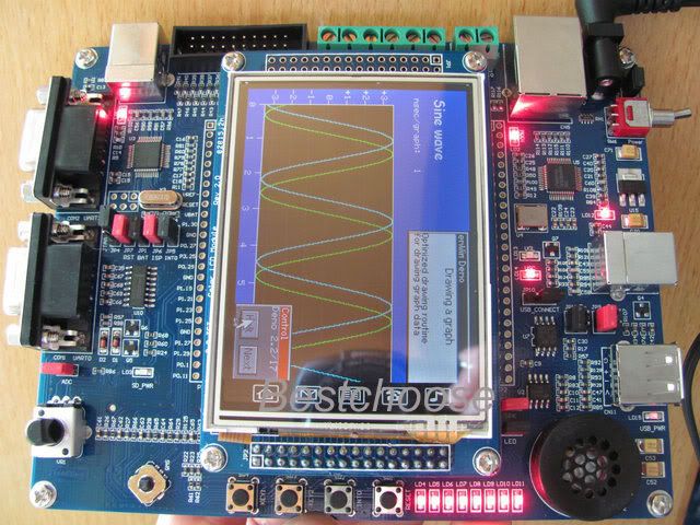

Fick hem en sån här igår, $70 inkl frakt från Hong Kong.
ARM LPC1768 devboard
Grymt mycket för pengarna!
