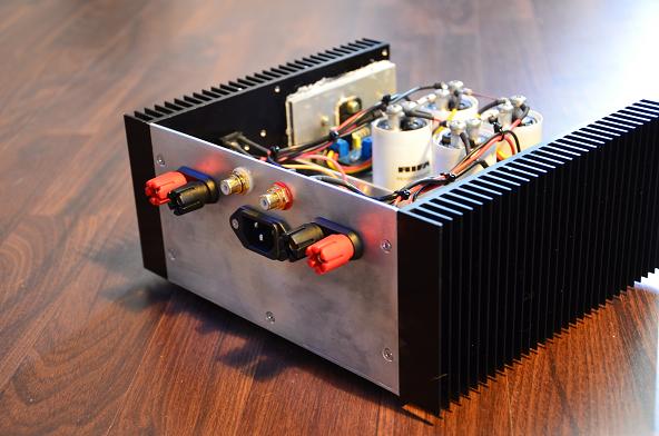

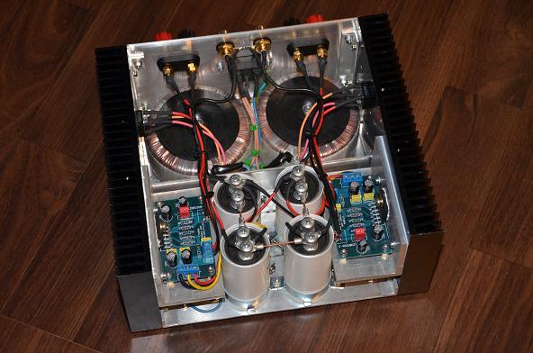

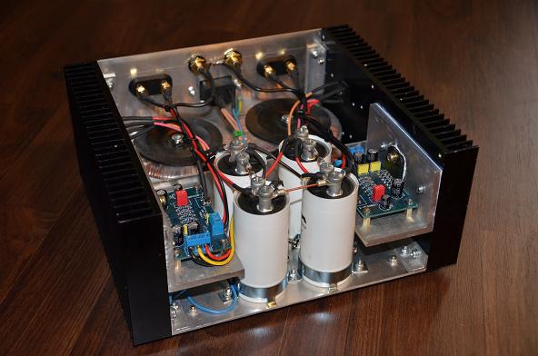

Re: nsbvzy´s [audio] Chipamp "test"
då var de åter dags att dra igång denna urgamla tråd!
jag har hunnit mecka lite till och från med projektet, så nu tycker jag att det är dax och berätta för er vad som hänt sen sist
efter lite funderingar kring låda och inbyggnad bestämde jag mig att försöka hålla ner storleken så mycket det bara går men ändå behålla så mycket det går av effekten och ljudkvalitén! inte särskilt lätt, men ändå en utmaning, med 2 st 80VA trafosar och 4st RIFA 22000µF kondingar borde strömförsörjningen räcka till, men det problemet som kvarstog att klura på är ändå det svåraste av allt= matningspänning, mer om det längre ner
nästa steg är kylningen, och detta är nog ändå det som är simplast att mäta fram, "spela och känna metoden" användes flitigt! ner med nävarna i skrotlådan på jobbet, och där hittade jag ett par lämpliga kylflänsar som tom kunde ingå i lådkonstruktionen, och så fick de bli!
i några dagar roade jag ming med att såga, fila och borra, tillslut vart det en liten låda!
det saknas fortfarande front och överdel, men detta ska tillverkas så fort jag bara hinner! fronten har jag ännu inte räknat ut hur jag vill ha, problemet är väll att man vill ha det snyggt, så det bästa skulle vara om någon vänlig skäl skulle vilja fräsa ut en åt mig, någon här som är sugen att hjälpa mig kanske?
mina experiment med olika matningsspänningar har resulterat i en hel del problem, jag testade lite fram och tillbaka med labbag och kom fram till att kretsarna behöver en spänning på ca2x36 volt glättat och klart för att fungera optimalt under 8ohms last. jag räknade lite på detta och bestämde mig för att montera ett par trafosar på 21volt jag redan hade låg och skräpade i gömmorna. efter att jag byggt i hop allt och det var dags att provköra så kom min stora besvikelse, som jag antog är spänningen för låg och kretsarna presterar inte mer än 26watt RMS per kanal.... åter på ruta ett, det var bara att sätta sig vid datorn och slänga en beställning på elfa. med 2x28volt från trafo blev det betydligt bättre, men inte fullt lika brutalt som jag tänkt.. men man kan inte få allt! iaf så vart det ett helt annat ljud i de lägre registret och framförallt mer kraftfull snärt i basen. utgångseffekten mättes nu upp till 2x55 watt RMS- lite mer åt det hållet databladet visar
bifogar några bilder på bygget!
Det blev ju mycket tjusigt! Jag hittade någon i forumet som hjälpte mig med att fräsa min front, så det borde inte vara några problem.
