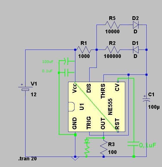

Vad som saknas verkar vara avkoppling på matningen till 555. En ellyt på 100uF parallellt med en 0,1uF, placerade så nära pin 8 och pin1 som möjligt.
En lysdiod på utgången tycker jag du kan bjuda på.

Avkoppling? Det är det ölen är till för.
Skämt åsido.. är det såhär det ska kopplas?
Fasiken, ser att jag missat anslutningsfyrkanterna för kondensatorerna mot 8:an. Det får vi leva med.
Glömde de liksom.
Det ser bara bra ut.
Glömde de liksom.

Gott mos, då är det bara att se vad som kan finnas i hemmet och vad som behövs införskaffas.
Tack för hjälpen.

Dioden i serie med utgången krävs när man kopplar induktiv belastning mot GND, det står i databladet.
Utgången tål inte negativ spänning, det blir ju "bara" 0,5-0,7 volt negativt men kretsen hänger upp sig för det lilla.
Om Eric använder sina SSR så är det inga problem, SSR är inte induktiva på ingången.
R5 och R2 kan ersättas med EN potentiometer med löparen ansluten till R1, då kan man ändra dutycyckle utan att frekvensen ändras så mycket, står också i mitt gamla gamla datablad.
Protte
Men för allt i världen, skilj på 555 och 7555 (bipolär/CMOS)
Protte

Från början var det önskvärt med två potentiometrar för att kunna köra med så långa pulser som möjligt.
Fast jag kanske är fel ute? Om vi nu kör utan relä så skulle man lika gärna kanske kunna styra lite mer högfrekvent?
Bara det inte blir som när man kör varmluftspistolen, då blinkar lysrören i takt med PWM-styrningen.. sjukt irriterande.

Det finns ingen anledning att köra högfrekvent. Annat än att skapa mera störningar då. En temperaturstyrning är ungefär så långsam som det kan bli. (Du kan ju prova med att slå till och från spisplattan snabbt och se vad som händer i en vattengryta.
) Dessutom så är det 50Hz som du styr. Dina SSR har nollspänningsomkoppling så att de bara slår till vid en nollgenomgång. Detta för att minska strömstötar (och därmed störningar) som blir när man slår om någon annanstans på kurvan. I själva verket är det egentligen ingen vits att köra PWM i ditt fall.
Varmluftpistolen har en annan princip för regleringen, som kallas fasvinkelstyrning. Det innebär att man slår om på olika ställen på kurvan.
För din styrning av värmen skulle du egentligen styra på ett helt annat sätt. Du skulle slå till ett visst antal perioder av nätfrekvensen och sedan ge en lucka osv. Men nu har du din styrning och om den fungerar bra så kan du väl vara nöjd med det kanske?
