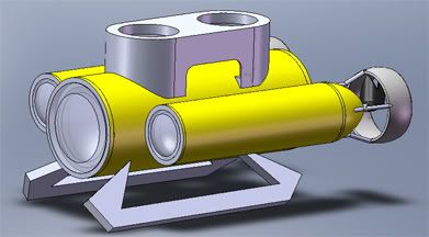

Hej.
Håller själv på att bygga en ROV.
Bild på nuvarande modell:
Blev skrämmande likt videoray. Men jag måste säga i mitt försvar att jag såg den konstruktionen långt efter jag gjort min.
Har inte kommit så långt, köpt propellrar från Graupner dia.60mm och svarvat ringen runt en propeller.
Kommer att överföra kraften från motor till propeller med magneter.

kato: Tjusigt! Jag är nöjd om min flyter. Utseendet bryr jag mig inte om :) Kan du avslöja lite mer hur du tänker överföra kraften? Har du några skisser på det?

Jag tänker överföra kraften så här:
Magneter på inre "klump" och magneter på hylsan från motorn. monterat varannan + och -
Ska förhoppningsvis få klart en motordel nästa vecka så jag kan trycktesta ner till 30m. Jag är inte nöjd med detta djup, men har ingen tryckkammare och det är den djupaste sjön i närheten.
Tänkte placera batterier i motor/lamp-rören.
Och för att dra kablar mellan kropparna tänkte jag sätta egensvarvade slangnipplar likt på bilden:Bild
och sen silikonslang mellan. Kommer att krävas mycket innan det läcker. (förhoppningsvis) :D

kato: Jösses, vilket ambitiöst projekt :shock: Det får mitt eget att verka oerhört fjuttigt...
Vilket djup vill du komma ner till? Skulle vara kul om du kunde fixa lite bilder på motordelen när du får den/gjort klart den!
