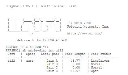

nifelheim
Den första
Inlägg: 2616
Ort: stockholm
Re: Felsöka nätverkskabel, förslag?
Inlägg av nifelheim »
tidigare använde jag d-link (switch/router) där fanns det i GUI ,
visade längd i meter till avbrott resp kortis. Då vet man ju i vilken ända det går fel.
Nu kör jag UniFi, verkar finnas något liknande men bara i CLI,
har inte testat ännu :)

nifelheim skrev: 12 april 2026, 23:48:15 tidigare använde jag d-link (switch/router) där fanns det i GUI ,
Fanns på Min TP-link switch också i webinterfacet, men inte sådär detaljerat, utan bara en längd i hela meter samt “No Cable”, “Open”, “Short”, ”Open Short”, “Normal”, “Cro Cable” och “others”.
Sen har jag ju en gammal Fluke också som meddelar längden på varje par i decimeter, men den är i akut behov av nya celler, som är NiCd i original. NiMH borde väl duga? Börjar vara litet retrogrej som även har bnc.
