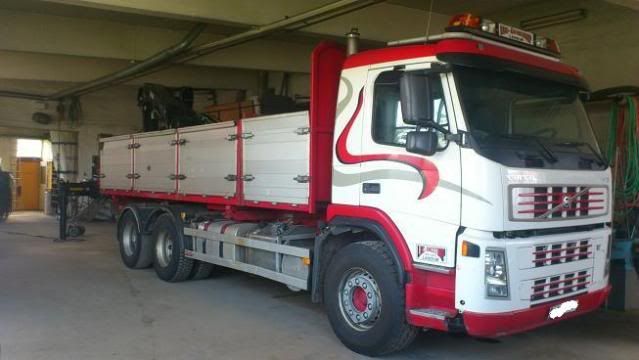

Min far köpte en ny kran till lastbilen och fick den levererad 1.5 vecka innan han fick sin stroke.
Kranen är bakmonterad och behöver ställas av ibland av olika skäl, då måste man låsa stödbenen för att kranen inte ska falla ihop likt ett korthus. Tyvärr saknar denna kranen den möjligheten. Så innan försäljning föll det på min lott att fixa detta. (försäljningen görs nästa vecka)
Här är min lösning på problemet:
Bild på lastbilen framifrån:

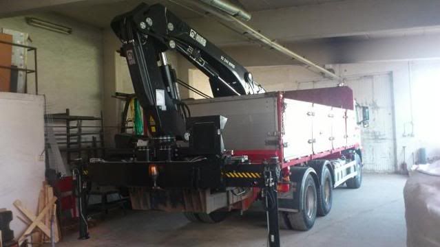

Bakifrån. När man drar in stödbenen fälls dem upp, därför har jag dem lite utkörda:

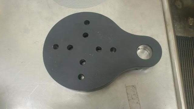

Ändplåt framsida:

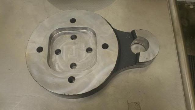

Ändplåt baksida.
Yttre bulthål fäster plåten i utskjutet.
Inre håller ihop plåten med den biten som ska ta upp all kraft.
stora hålet är för en sprint diam. 28mm:

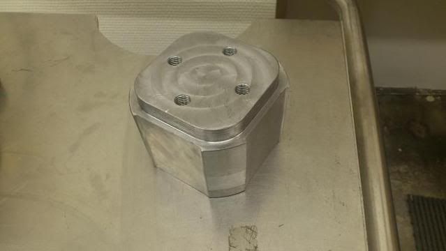

Centrumbiten.
Bultas i ändplåten.
Först svarvad koniskt, sen fräst koniskt. Den ska passa i en gjuten bit, så det blev en hel del mätande.(alla fyra spår har olika vinklar och mått):

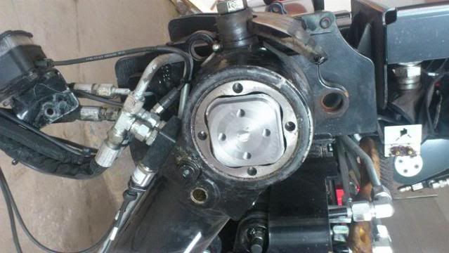

Centrumbiten monterad, ligger mot på åtta punkter.
Sista 2mm fick jag övertyga den att gå in:

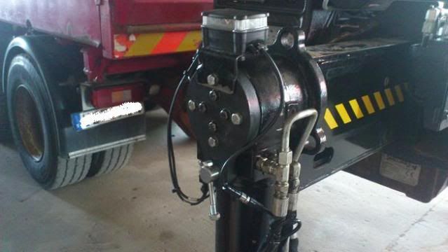

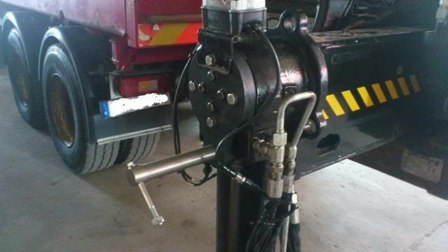

Ändplåten monterad.
Även de svarta bultarna är 8.8, så det är inte blandat.
Diam. 28 var inte borrat genom hela stödbenet, så den fick sättas i pelarborren och borras.
Stack i sprinten för att slippa hålla den.
Dra mig baklänges, sprinten gick i. (ska pricka ett hål innanför stödbenet också)
Säkert inte den bästa lösningen. Men jag tror och hoppas att det duger.
Och nä, färgen matchar inte så bra men det var den jag hade att tillgå.
