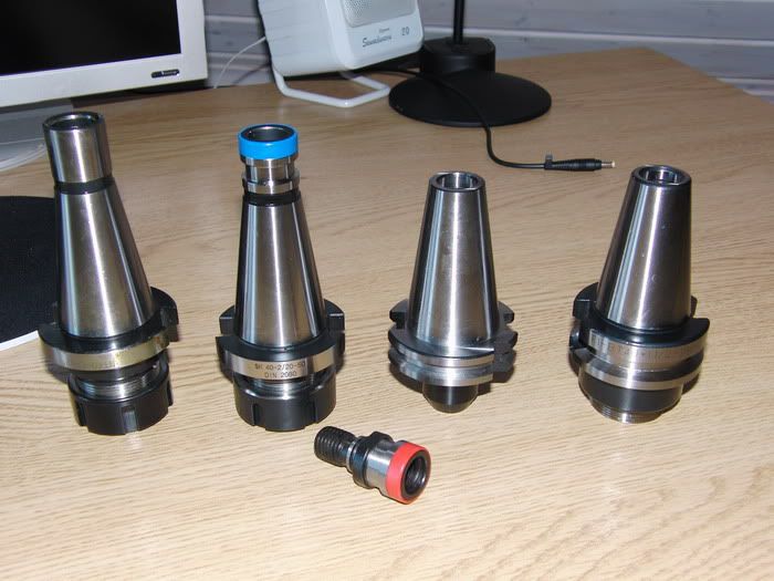

Hej,
Jag tänkte haka på spåret med verktygshållare som diskuterades för någon/några sidor sedan:
Om vi numererar dom från vänster till höger så har vi:
1) Gammal hederlig DIN2080,
2) Nyare DIN2080 med "OTT-spår" - om jag fattat rätt så är denna typen du skall ha Andreas för att din hydrauliska låsning skall fungera?
3) DIN69871
4) BT40 (MAS-BT)
Med hjälp av adaptern i framkant kan både BT och (i princip) DIN69871 "konverteras" till DIN2080 men jag upptäckte själv en sak för ett par veckor sedan som jag inte tidigare kände till och tänkte att det kanske är fler som har nytta av den informationen.
Jag trodde att skillnaden mellan BT och DIN69871 var det extra, lilla, urtaget för lokalisering i växlaren samt utformning och placering av spåret för växlaren dvs. inget som skulle påverka användandet i en maskin med manuell växling av verktyg. Men när jag skulle montera en DIN69871 med adapter i min spindel så gick inte det och det tog en stund innan såg varför. Urtaget för drivtapparna är inte riktigt symetriska, på ena sidan går det ända in till konan som på DIN2080 och BT men på andra sidan så "slutar" urtaget ett par mm "tidigare" vilket gör att hållaren inte går i spindeln.
Nu är detta inget större problem då det bara är att korta av ena (eller båda) drivtapparna något men jag tänkte att det kunde vara värt att veta.
