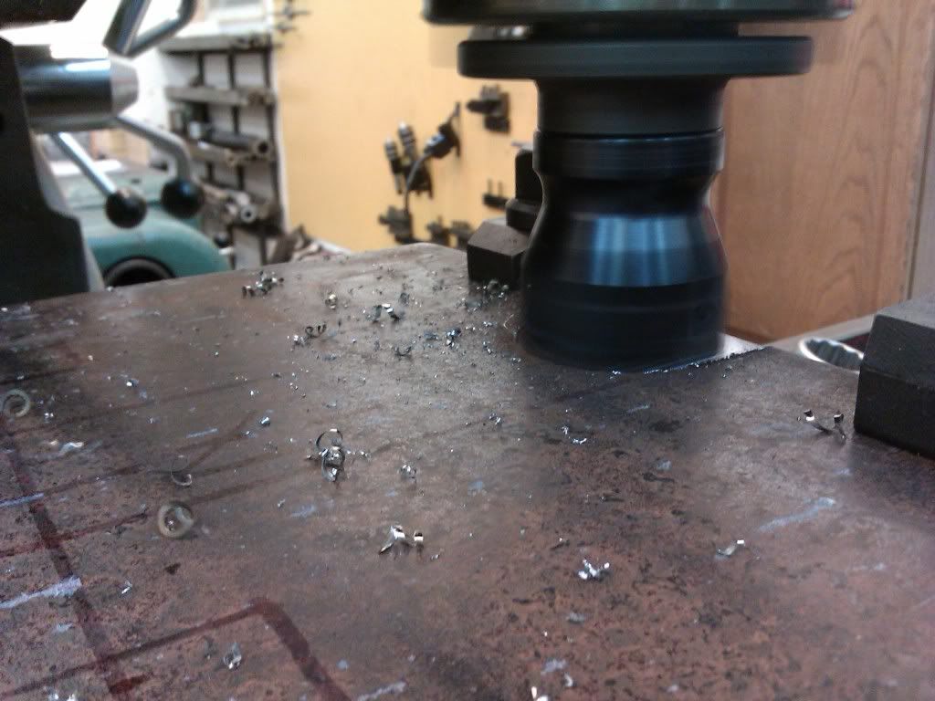

Vart hittade du den fräsen för bara €54.49 inklusive skär???

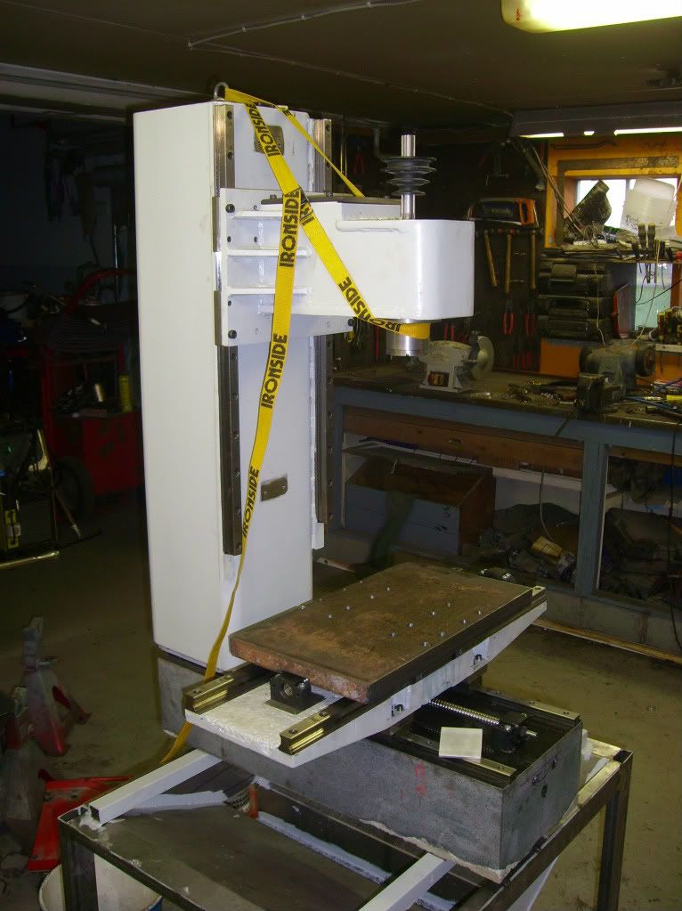

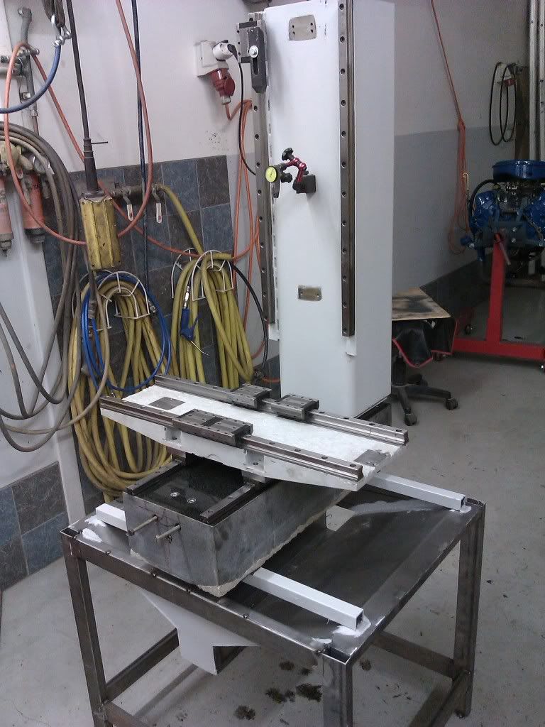

Känner mig lite nöjd faktiskt :lol:
Nu håller jag på bygger stativ till maskinen, eller rättare sagt så googlar jag på hur riktiga maskiner har det :humm:
Någon som vet hur separationen av spånor och kylmedel fungerar i en riktig cnc maskin?

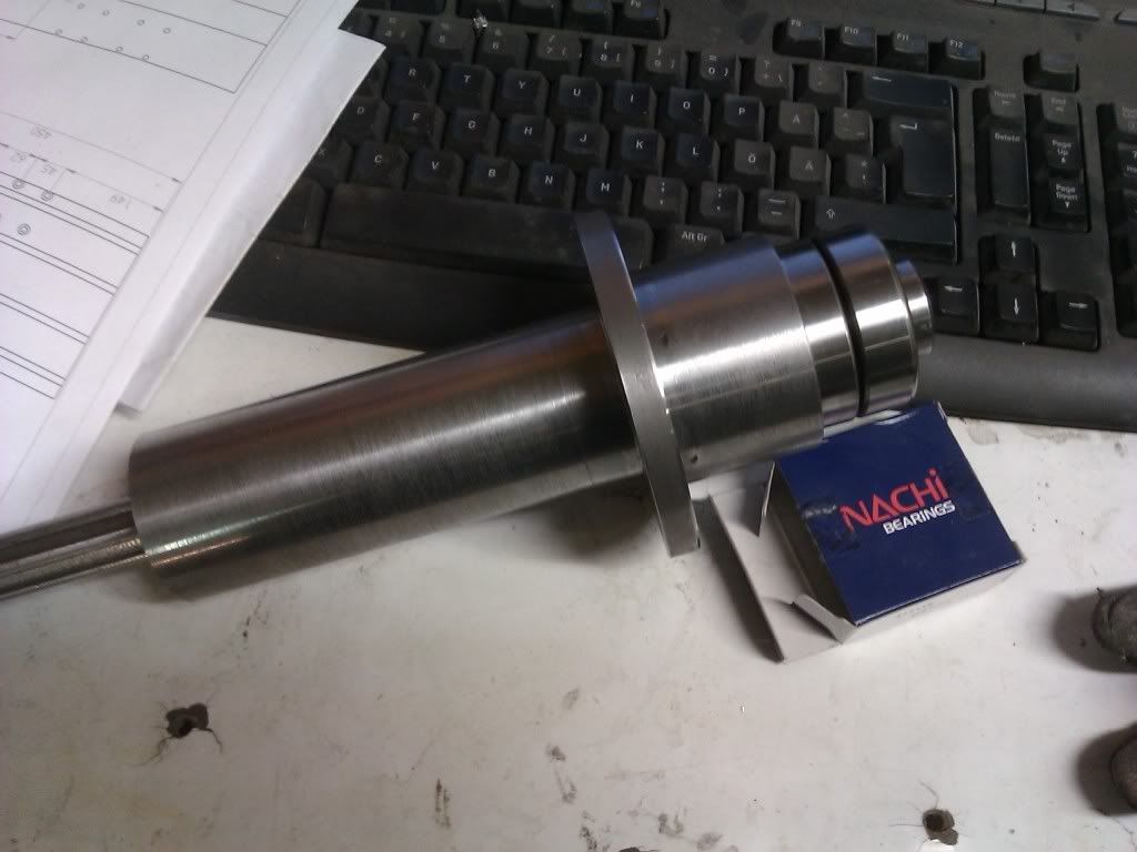

Re: Daniels stora fräs //spindeln är klar :D
Inlägg av krille356 »
Min svarv har helt enkelt bara ett finmaskigt galler för att separera spån/kylvätska.
Min kallsåg har en låda med två fack där mellanväggen är lägre än lådans kanter i övrigt, spånen sjunker till botten i första lådan och ren kylvätska rinner över kanten in till nästa låda som pumpen sitter i. Jag tror dock en kombination av de två teknikerna är den bästa.

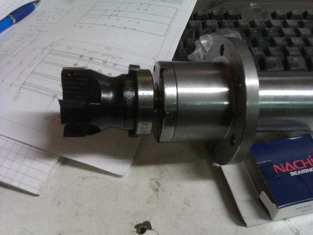

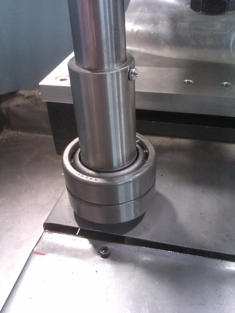

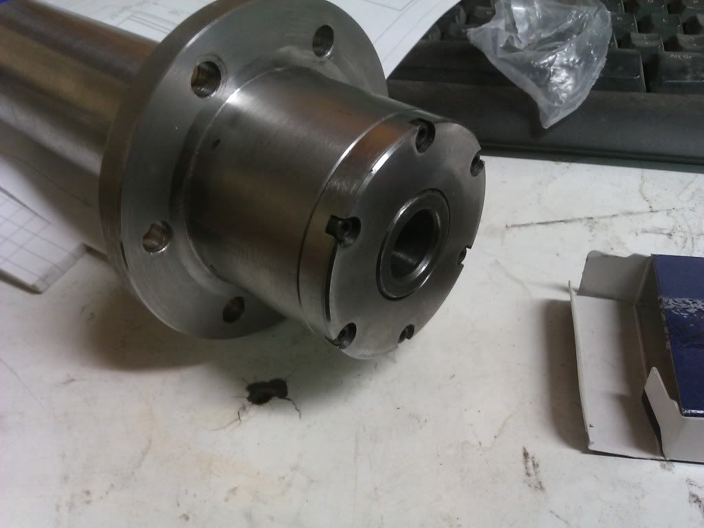

Snygg spindel förresten, har du mätt hur mycket den kastar?
thewho
Inlägg: 1098
Ort: Finland, Åland
Inlägg av thewho »
Hmm, måste fundera lite på de här :humm: är ju lite jobbigt att måsta göra om det när de är klart.
Nej, de har jag inte vågat :lol:
Inlägg av säter »
Vad blev det för spindelaxel?
Hemgjord ISO-30?
thewho
Inlägg: 1098
Ort: Finland, Åland
Inlägg av thewho »
Det är mk2'an från "julafräsen". Det är tills jag har fått igång fräsen och ser vad den går för. Sen blir det nog en #30 kona :humm:

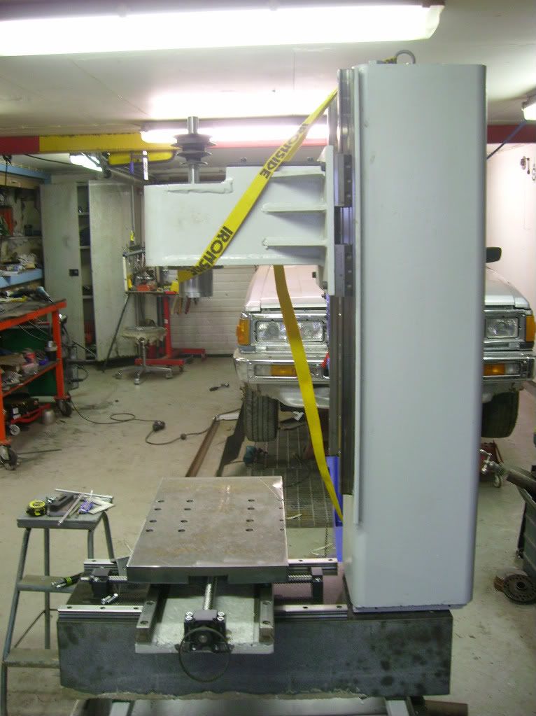

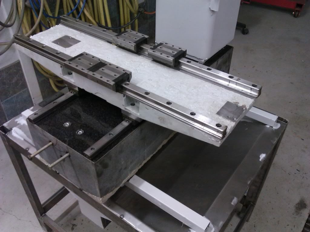

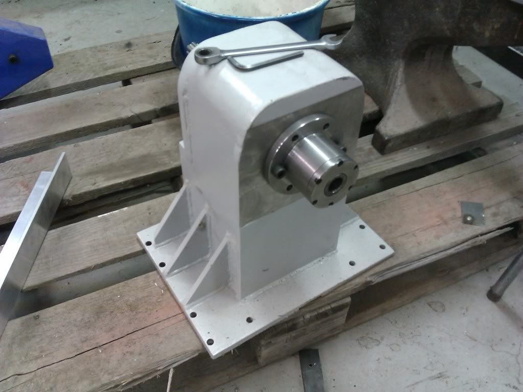

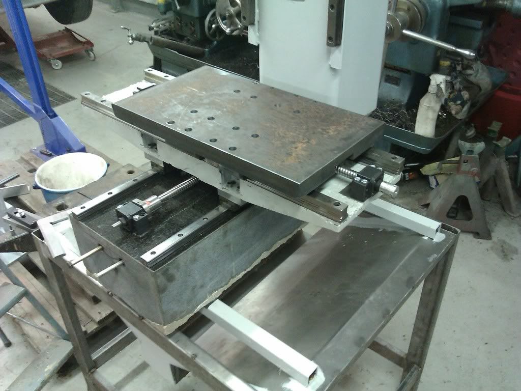

Sakta men säkert hamnar bitarna på plats :tumupp:
thewho
Inlägg: 1098
Ort: Finland, Åland
Inlägg av thewho »

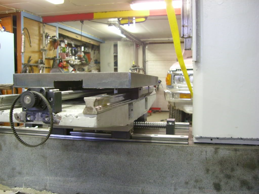

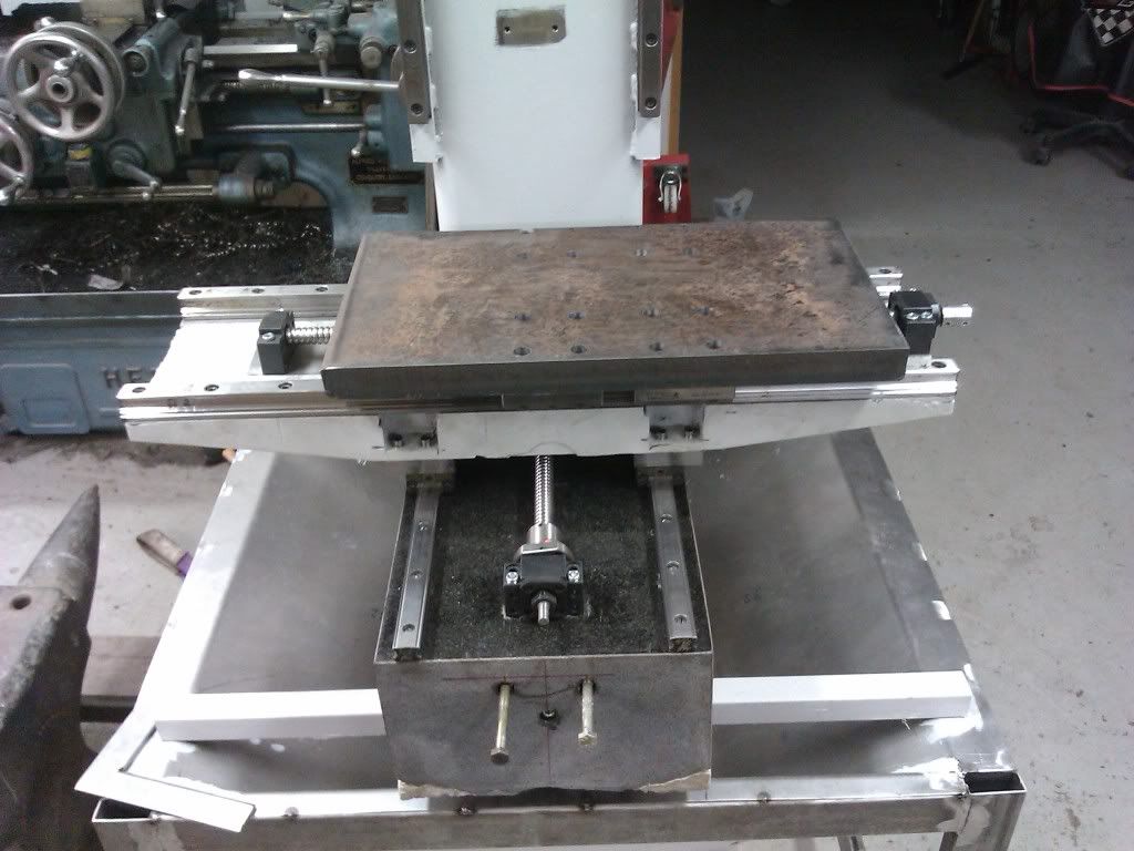

Bordet är "klart"

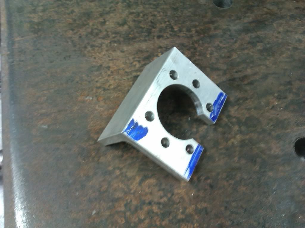

Fräste ett mutterfäste i lilla fräsen
Väntar på montering :)

Det där mutterfästet såg rätt så klent ut om man jämför med resten av bygget, men det kanske räcker.
Väldigt häftigt bygge!
Agwan
Inlägg: 1622
Inlägg av Agwan »
Jag såg också det och reagerade. Men så läste jag bildtexten, det är till "lilla" fräsen, dvs inte denna om jag tolkar det rätt.

"Fräste ett mutterfäste i lilla fräsen" alltså inte till, utan i.

Fästet är det bästa jag kan komma med nu. Sen när maskinen är i bruk måste jag göra om en massa delar.

thewho
Inlägg: 1098
Ort: Finland, Åland
Inlägg av thewho »

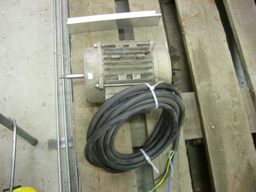

Är hemma med en förkylning, så jag va till verkstan en sväng och tog några mått och lite bättre bilder :tumupp:
Motorn jag ska testa med först. 1.5kW 2-polig
Övriga bilder:
