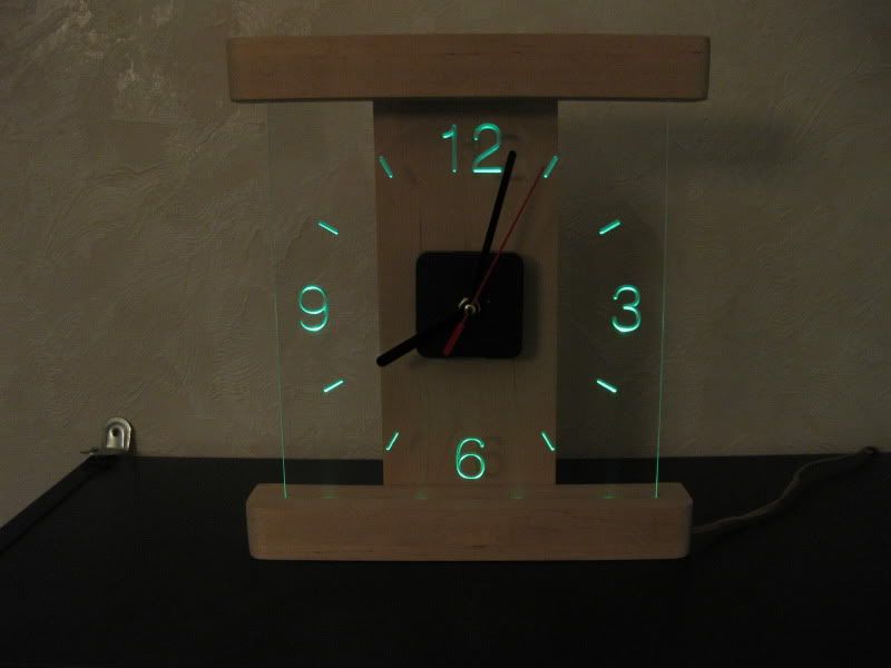

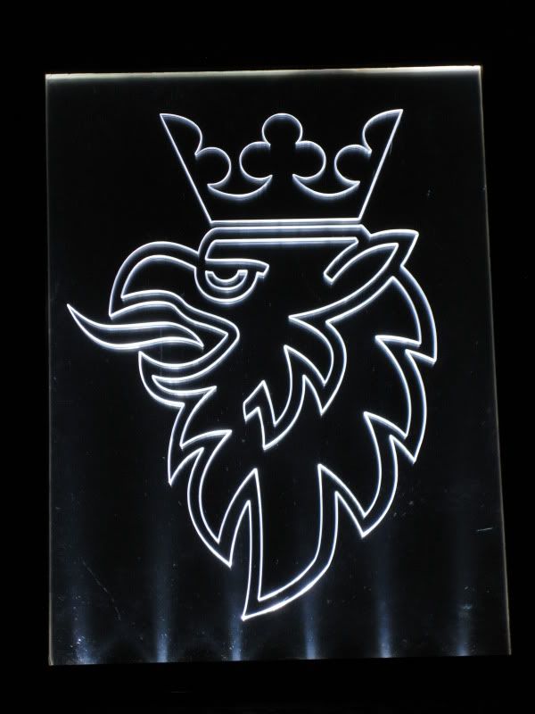

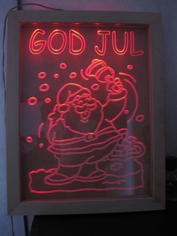

Lite plexi gravering....

Wow, klockan var ju sjukt cool!
Den idén snor jag till en dag jag inte har något bättre för mig. :)

mliljedl: Hur djupt kör du i plexiglaset?

0,2-0,5mm beroende på vilket gravyrstift jag använder och hur tunna linjer bilden jag skall gravera har, sen så spegelvänder jag alltid bilden så skivan är slät på framsidan, Jag har kommit fram till att bilden syns bäst så när man belyser den.
