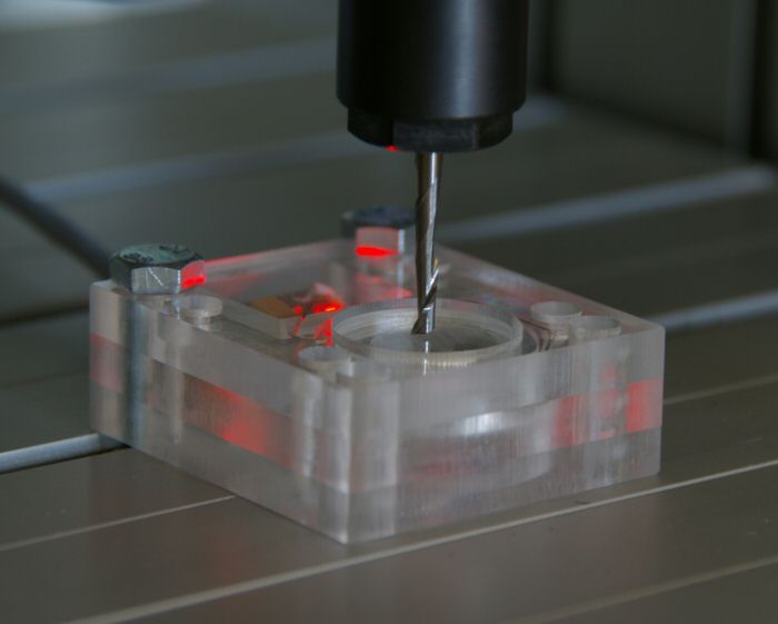

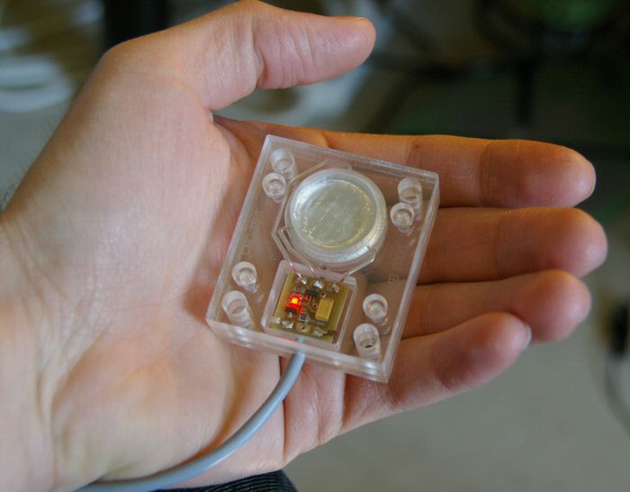

Så var sensorn klar. På kuppen lyckades jag röka en PIC10F222 när jag skulle göra en liten justering i programmet, så det blev att tillverka ett nytt kretskort. (Förväntade mig inte att texten på kapseln skulle vara upp-och-ner jämfört med databladets "Pin Diagram", och därför hade jag satt Vpp till fel pinne... Alltid lär man sig nått.)
Fräste en bricka i aluminium som kontaktmaterial, och en puck av plexi som isolering:
Och det röda skenet infann sig:
Sensorn är mycket känslig, detta pga att fjädern är ganska mjuk.
Och här är den extremt
avancerade programmvaran. Programmerade i C av två orsaker: a) jag slapp ett antal timmars studerande av PIC assembler, och b) jag ville vara lite rebellisk mot diverse assembler-evangelister som anser att asm är förstahandsval för PIC.
Vid power-on gör programmet en självtest av de tre kontakterna. Om någon av kontakterna inte kontaktar, t.ex. pga oxidation, så börjar lysdioden i sensorn blinka.
