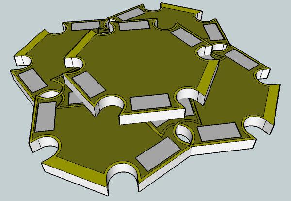

LaRdA, det är lite svårt att få in vanliga stars där :)
Bild som demonstrerar varför:
