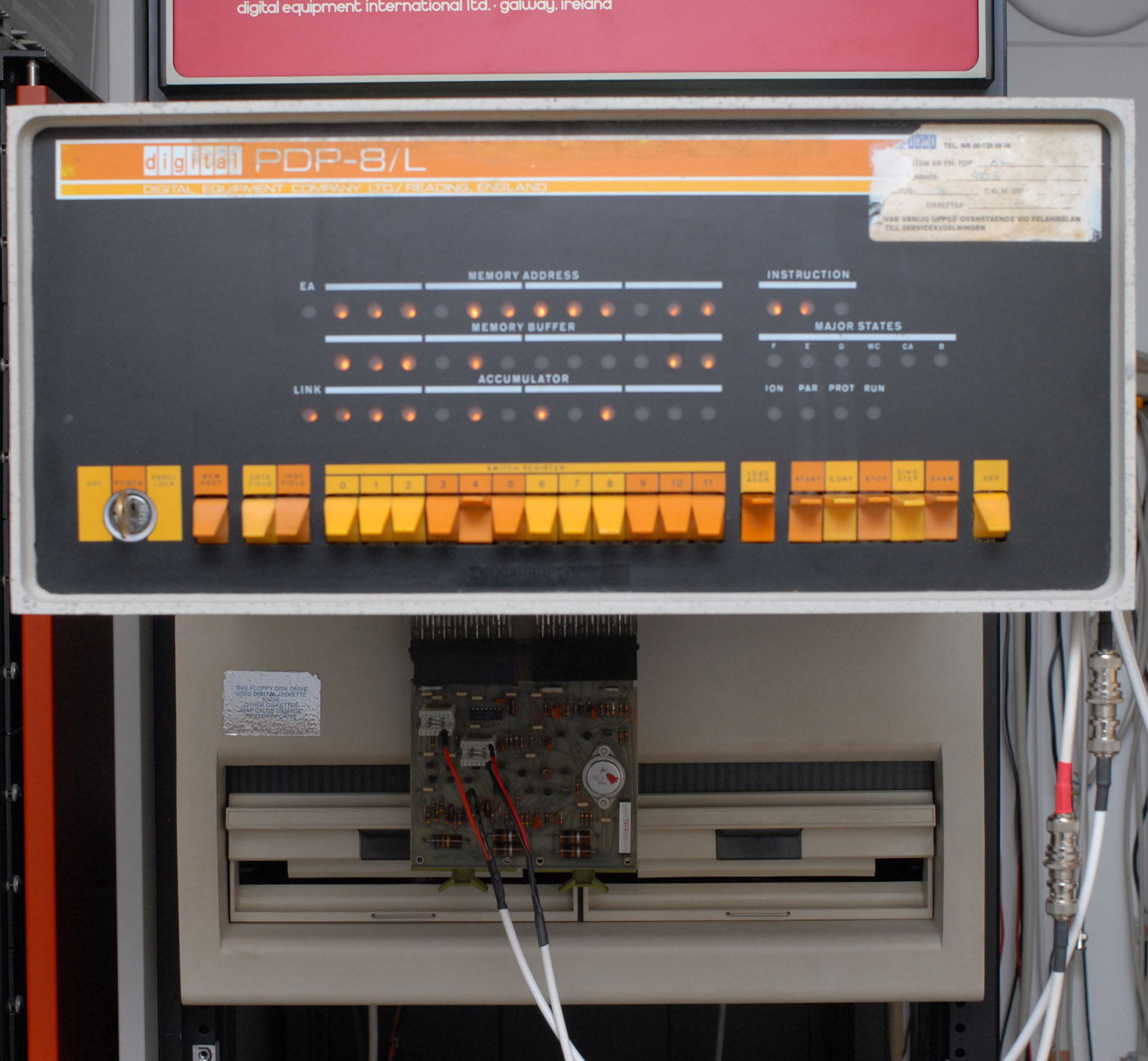

PDP-8/L revisited!
Jag körde ett program när jag letade efter ett fel i min 8a för ett tag sedan. När jag körde det verkade det inte som om ackumulatorn fick rätt värde när man sparade/återställde den i en interrupt rutin. När jag körde samma sak på 8a så fungerade det som jag förväntade mig (efter att lagat felet jag hade med interrupt i den maskinen). Jag har länge funderat på ett par saker att testa för att se varför det blir annorlunda på 8L.
Sagt och gjort, jag började labba lite. Tänkte ändra ett par saker i koden och ladda över det med binär-loadern (det kompaktare remsformatet som man använder på PDP-8). Men när jag gjorde det tvärstannade maskinen direkt! Så jag försökte ladda in binärloadern igen (som är i RIM format). Detta gick bra men binär-loadern tvärstannade ändå.
Så då gjorde jag ett litet testprogram för att testa DCA-instruktionen (spara ackumulatorn i minnet), jag lade även in bitmönster och assemblerade programmet och sparade utdatat i RIM format. Laddade det i 8L ock konstaterade att det hamnade på rätt ställe i minnet och att DCA och ISZ (öka värdet på en minnes position och skippa nästa instruktion då resultatet blir noll) fungerade.
Programmet:
[/code]
Detta fungerar men binär-loadern fungerar inte, skumt. Sen noterade jag att RUN-lampan lös när man startade maskinen vi ett tillfälle! Detta ska vara omöjligt eftersom vippan som håller värdet av RUN-signalen ska återställas vid uppstart. Det finns en signal som heter !POWER_CLEAR som ska gå låg en stund och sedan bli hög en stund efter !POWER_OK signalen gått låg efter spänningstillslag, så där var väl ett ställe att börja på. Dessutom funderar jag på om inte AC ska vara 0 och inte som på bilden vid uppstart. Har letat i schemat efter vad som sätter signalen AC_CLEAR men hittar det inte...
Sagt och gjort, jag drog fram datorn så jag kunde komma åt underifrån för att mäta. Lite opraktiskt men jag har inget val. När jag renoverade datorn så hade jag den upp och ner på arbetsbänken. Nu sitter den i racket och jag orkar inte lyfta ur den själv. Det spelar ingen roll eftersom arbetsbänken är full av en PDP-8a bland annat...
Notera att regulator kortet (G826) som genererar !POWER_OK och !POWER_CLEAR hänger ner och att oscilloskopet är inkopplat. När jag mäter POWER_OK så ger den ingen puls efter att !POWER_OK gått låg. Här har vi tydligen problemet. Lite märkligt är det eftersom IC-kretsarna i kopplingen runt pulsgenereringen är bytta...
Schemat på kortet: http://www.abc80.net/docs/pdp8/modules/ ... _rev_D.pdf pinne AS eller IC ES, pinne 8 är !POWER_CLEAR
Nåväl, man kan ju konstatera att denna maskinen är död för närvarande. Felsökning pågår.
