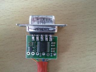

På ett larm jag har liggandes så finns det en rj45 utgång, till denna ska man ansluta en kabel när man ska programmera.
Det värsta är att de tar ca 800kr för denna kabel, och när man tittar på internet så sitter det en max3232e krets i kabeln.
Då är frågan vad gör den för nytta? det finns vanliga cablar till cisco som också är rj45 till rs232. fast utan komponenter i, går det att använda en sån?
här är en bild på CAB800pc (som sladden till larmet heter)

Det MAX3232 gör är att den konverterar de höga spänningar ut ur datorns serieport till lägre spänningar (antagligen 3,3V eller 5V) och vise versa.
Så nej, en konsolkabel till Cisco-enheter fungerar icke.
Men om du bara får tag på pinout ifrån RJ45-porten så lär det inte vara så svårt att bygga en sådan.

Här finns mer info/bilder

Jag har några gamla ericsson adaptrar som jag tror man kan bygga om.
