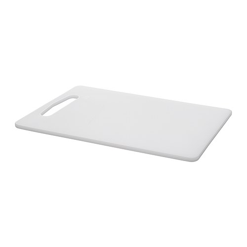

IKEA:s skärbräda "Legitim" skall tydligen bestå av materialet "Etenplast", enligt wp-de skall den vara värmebeständig till 30-120 °C beroende på undertyp av material. Någon som provat att böja sådant material?
(15 SEK ; Artikelnummer: 902.022.68 ; 34 x 24 x 0,8 cm)

Ja ofrivilligt, den tunnare modellen av dom där har böjt sej utan att det var min mening när jag kört dom på 65 grader i diskmaskinen :P

Lär räcka att koka dom.

Funderar på värmepistol, frågan är dock om det kan lyckas utan att bränna sönder materialet.

Beror nog iof vad nu du ska forma den stackarn till, men ugnen ger jämn temperatur om du lägger in någon form av termisk massa (tänk sten-ugnsbakning)där först och iom det mer kontrollerbart tjohej på det hela och förhoppningsvis bättre resultat antar jag än alternativen.
