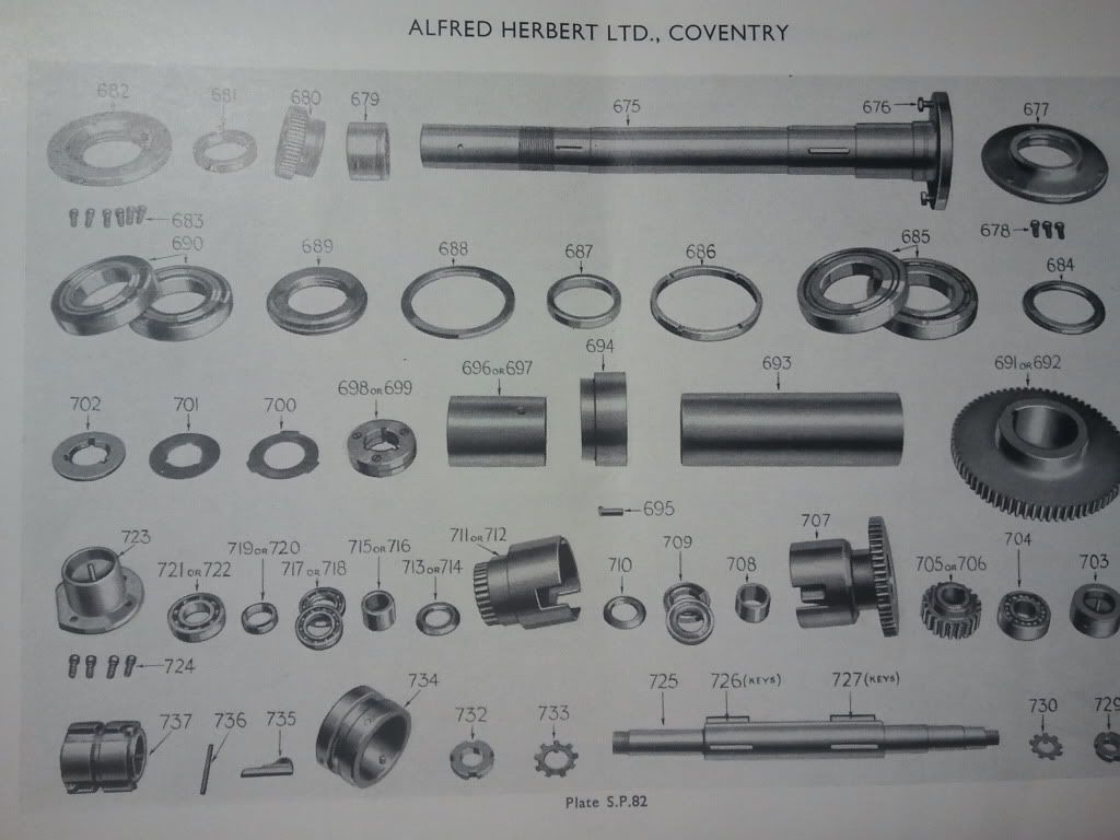

Hejsan
Märker mer och mer att spindellagren måste börja bli dåliga i svarven :(
Svarven i fråga är en "Herbert No. 4 Senior Preoptive"
Lager = dom som börjar med "Two"
Någon som vet var man kan få tag i dom? Tillverkaren verkar inte finnas längre :tumner:
Om inte, vad ska jag göra? :humm:

Har du någon sprängskiss av lagren?

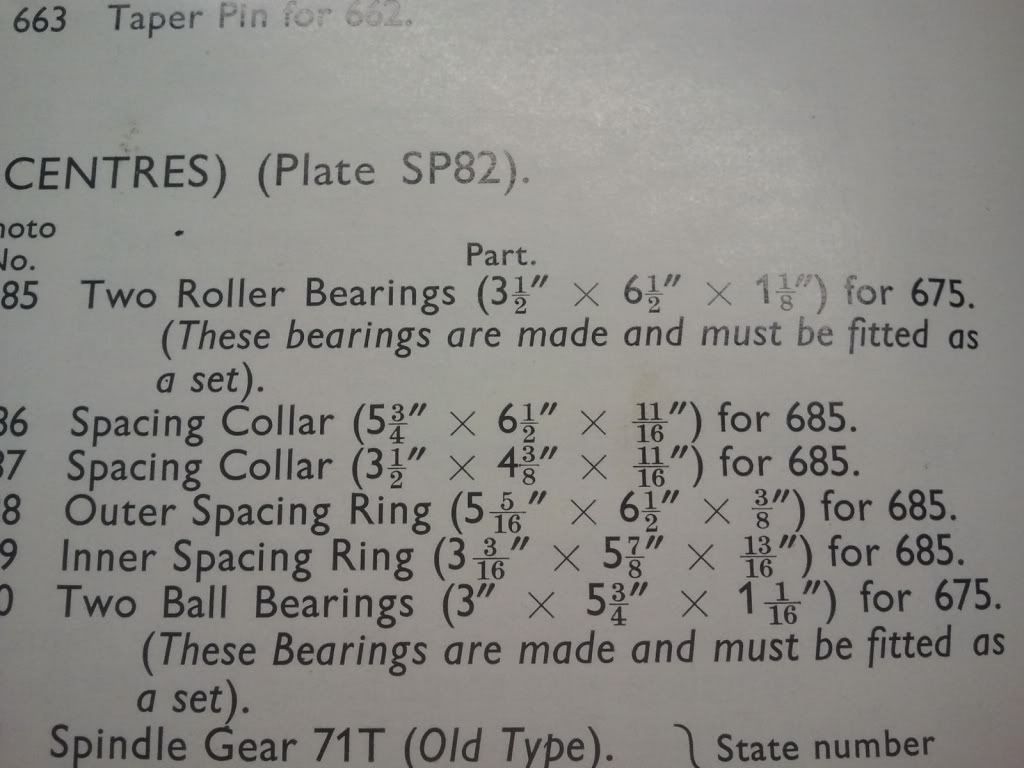

Tecno, det här är det närmaste jag hittar
Det är alltså 685 & 690 det handlar om.
Glenn:
Måste kanske testa något sånt :humm:
Men jag kanske bara behöver byta de koniska lagren? Närmast chucken.

När du ändå river ner spindeln så byt allt på en gång. Det finns ju bra många som nasar lager i England så du lär nog hitta nytt det är jag övertygad om.
