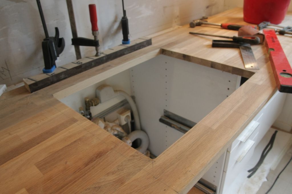

Tjenare, tänkte ge mig på att underlimma en ho själv i köket. Skivan jag ska fräsa hålet är gjord av ek, vilket är ett ganska hårt material.
Har endast fräst 2-3gånger tidigare, så min erfarenhet är inte den största. Men är man noggrann tror jag detta kan gå bra! Går de åt helvete får jag överlimma hon helt enkelt :)
När jag fräst tidigare har jag börjat med fräsen utanför träslaget, och dragit frässtålet in från sidan så att säga.. Dock är jag lite osäker på ifall notfräsar kan "borra" eller ifall man måste börja från tex ett förborrat hål ?
Hur hade ni gjort ?
Förövrigt, vad för frässtål rekomenderar ni ? Duger Jula/injsön fräsarna några enstaka gånger, eller ska jag satsa på något finare. I såna fall vart får jag tag på bättre stål en de som säljs på Jula/bauhaus/k-rauta och liknande ?
Har en bra Festo-fräs som jag fått låna, dock tror ni de är lättare att skaffa en sänksåg med bra klinga, skära ut hålet. Och sedan runda av kanterna med fräsen?

Jag har fräst i ek och slikt och det går, men man får köra bit för bit och inte ta hela fräsdjupet på en gång. Är det stora hål skulle jag välja cirkelsåg alt. sticksåg först.

Sticksåg för hålet och fräs fördjupningen sedan har jag gjort.

Men om din fräsning misslyckas underifrån kommer ju hålet bli för stort för att överlimma den...
Men jag hade sågat ut hålet med sticksåg, fräst till kanten så den blir snygg ovanifrån, sen fräst in biten för att få den undermonterad.

Jag hade också skruvat fast styrskenor på undersidan för att lättare fräsa raka spår med handöverfräsen...

Jag skulle definitivt rekommendera att du "grovsågar" först så det blir lite lagom kvar att ta med fräsen. En vanlig rak fräs är inte borrande utan då måste du gå ner försiktigt samtidigt som du flyttar fräsen i längsled för att inte skada fräsen. Det funkar men är inte direkt smidigt så det är bättre att såga först! Och precis som Soundbrigade skriver så ska du ta fräsningen genom bänkskivan i flera pass för att få bra resultat (och för att inte mörda fräsen). Lämna gärna lite material så du kan ta ett sista "finpass" med fräsen genom hela skivan för att få till en snygg och jämn yta utan några småkanter eller andra skavanker i fräsytan.

Hon i fråga är i princip fyrkantig, endast hörnen som är lite avrundade, Ungefär som 8mm borr, så tänkte borra ut dessa så rakt jag kan, köra med sticksågen/sänk-såg.
Vad tror ni blir bäst ? Grovkapa med sticksåg, och fina till med fräsen efteråt, eller kapa direkt med sänksågen ?
Sedan fräsa ut undersidan så de inte blir så stor kant mellan ho och översida av skivan

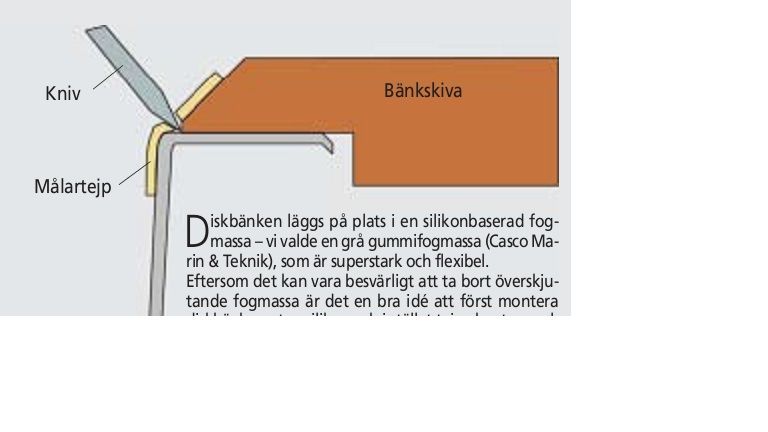

Ungefär såhär:
Förresten, vågar jag runda av kanten innan jag fräser ut undersidan? eller ska jag göra detta sist ?

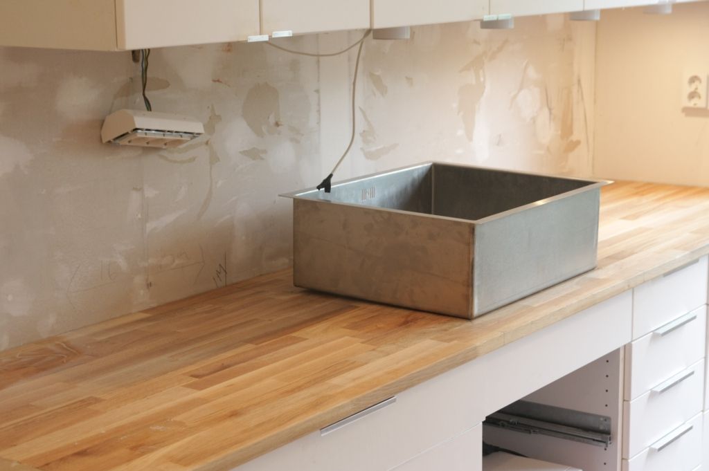

Tjenare, idag har jag vart duktig! :)
Var och köpte stål på Clasohlson. Kanske inge värsting stål, men dög OK (tyvärr flisade de på 1 ställe, handhavande fel eller stålets fel vet jag ej :) )
Dock är de spån i hela lägenheten nu, så ett tips är att plasta in, kolla så dammsugarpåsen inte är full! Innan du börjar hehe.
Iaf här har ni lite bilder:

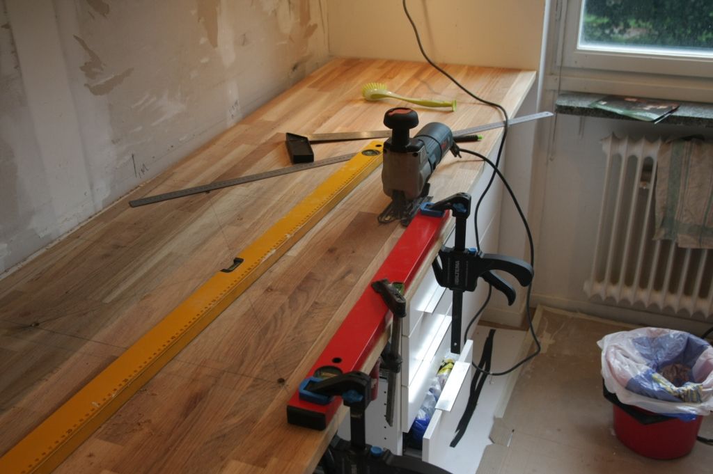

Hackar bort hon från den gammla laminatskivan:

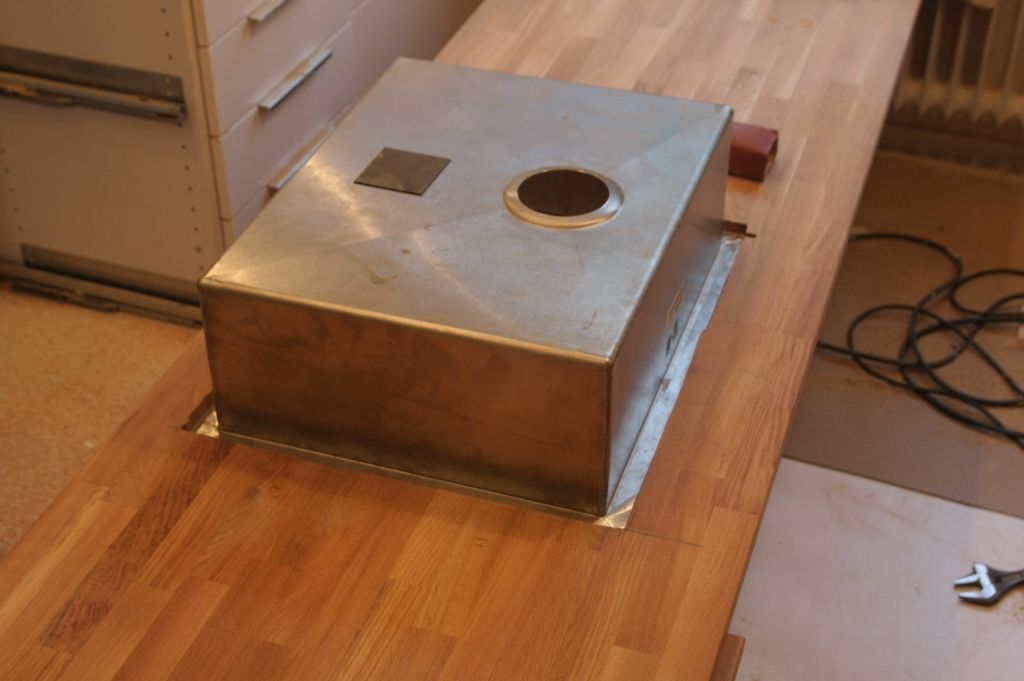

Inpassering och mätning:
Ett tips är att alltid korsslå!
Grovsågning

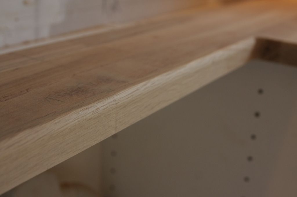

Avrundat:

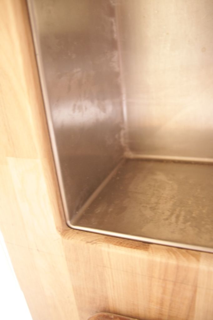

Urfräst på baksidan, fräsen stack 1 gång som ni kan se i hörnet hehe. Inte lätt att frihanda med Överhandsfräs! Detta är ju undersidan ändå så spelar ingen roll.
Blir en tunn silikon sträng för att få bort ev ojämnheter samt flisan som flög iväg.
Längst ner i mitten ser ni flisan som stack :(
Nu är bara frågan, vilket lim skulle ni använda ? Samt ska jag limma INNAN inoljning eller efter ?

Något silikonguck ska du nog använda, och absolut limma INNAN olja.
Att limma en oljig yta resulterar oftast i lim som ligger ovanpå likt en kattskit. =P
