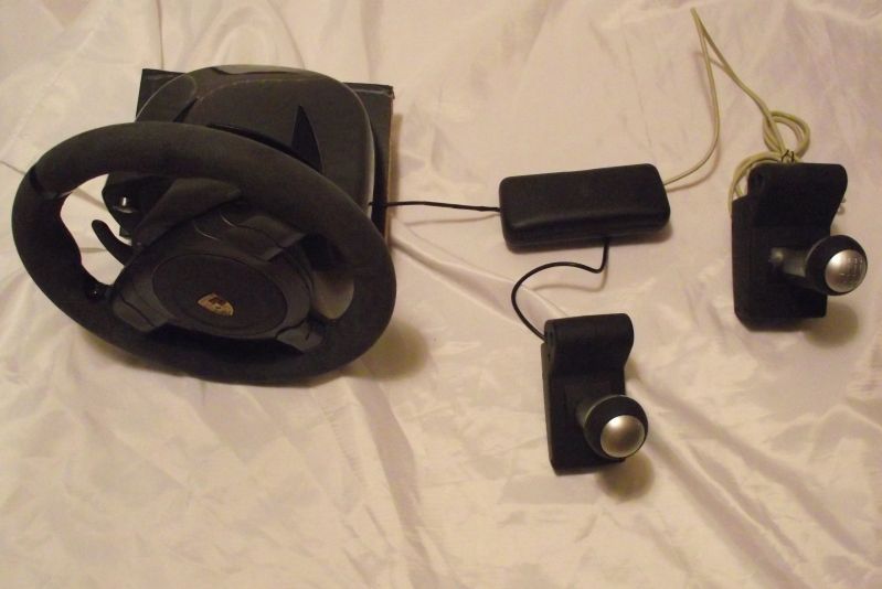

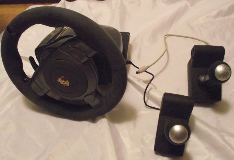

Ok, Lägger opp några bilder o ska försöka förklara vad jag behöver hjälp med.
Så här ser det ut i dag, jag måste växla mellan den svarta och den grå kabeln om jag vill byta växelspak ( manuell "H"-låda och sekventiell-låda).
Så här skulle jag vilja ha det; glasögonfodralet får representera "switchlådan" . Lösa kablar går att köpa, så det behövs 3st honkontakter i lådan.
Men kan tänka mig fasta kablar i lådan med hankontakter i ändarna, samt en stor vippbrytare att växla mellan spakarna.

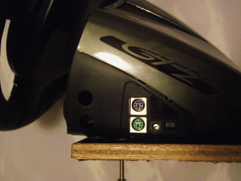

Så här ser anslutningarna ut, både i ratten och växelspakarna. Vet ej vad dom heter,,PS2? Endast en av anslutningarna används till växelspakarna, den andra går till gas/broms o kopplings-pedalerna.

Ser inte det där ut som en vanlig PS2-kontakt, i såfall borde en KVM-switch funka problemfritt.
Edit, jo det gör det.
