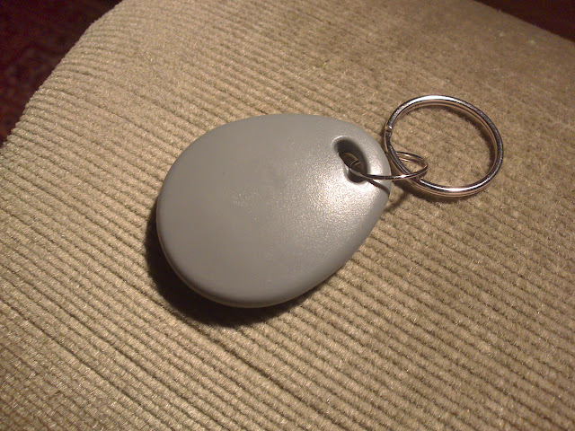

Ett litet mini-projekt blev det efter att kommit hem från Norge, då jag utnyttjade det fria inträdet på TusenFryd COOP-kortet gav :)
En NFC-taggad strömbrytare:
Blivande offer:
Vad som blev över :) :
Tagg och antenn fasttejpad med kapton-tejp på baksidan av vippan:
Ser opåverkad ut:
NFC-taggen ställer om telefonen till hemma-läget med WIFI = om mm. Har en tagg vid sängen som sätter telefonen till ljudlös och aktiverar larm.

Berätta mer om ovan. Vad har du i telefonen som känner av rfid taggar?

I princip alla nya Android-lurar fixar det. :wink:
Riktigt smart att fälla in en tag i en strömbrytare!

I min SE Xperia SOLA sitter det en inbyggd NFC-läsare. NFC är en typ av RFID som går på 13,56MHz och kallas även för MIFARE, så jag kan inte läsa katternas tagga då dom ligger på ett annat frekvensband inom RFID :(

Mifare är bara en typ av 13MHz RFID. Är du säker på att det verkligen är Mifare som telefonen läser?
Katternas RFID är säkert 125kHz.
Vad använder du för taggar och programvara för att läsa dom?

NFC och MIFARE är två olika saker, MIFARE används enbart i passerkort och liknande vad jag vet, det är också ett varumärke för ett företag som heter NXP Semiconductors.
NFC är en teknik för att prata mellan två telefoner och liknande som tagits fram av bland annat Nokia, Philips och Sony. Så det är inte alls samma sak.
Mitt passerkort på jobbet innehåller MIFARE men min telefon pratar NFC, dock ligger de på samma frekvens för min telefon brukar läsa av mitt passerkort när det kommer lagom nära.

Min telefon detekterar taggen som en MIFARE-tagg när man läser informationen från den.
