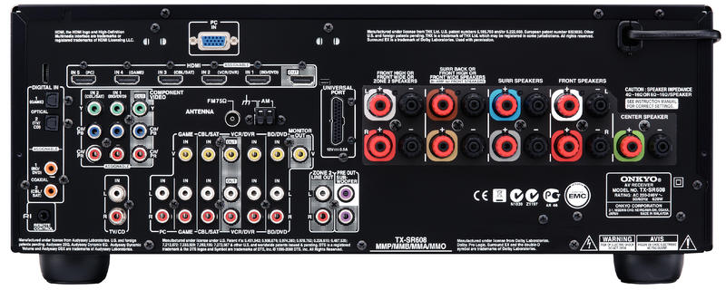

Nätverkskabeln skulle jag kunna avvara, men jag har också en eklk liggande där, förberedd för att dra el, som jag förhoppningsvis har tillräcklig stump kvar på. (Och jag fick i efterhand reda på att jag dels inte får/bör använda och dels hade det väl förmodligen gjort det hela ännu värre)
Denna är det:
http://www.prisjakt.nu/produkt.php?e=578622
Så här ser baksidan ut:
Det enda stället jag ser en jordsymbol är på am-mottagaren, skulle jag ansluta mellan datorchassi och den i så fall?
Vad jag kan se finns det inga XLR-ingångar alls?
Koax-to-toslink verkar vara svårt att hitta billigt, tänkte mig från dealextreme eller liknande för en 50-lapp, men hittar bara coax/toslink-> analog. Kjell har en men det är ju 200 spänn för något som kanske inte funkar.
Men det jag kunde ha här istället då en koax-koax-transformator?
Är detta typ en galvanisk avskiljare (hoppas jag inte gör bort mig kapitalt här)?

Re: Tappar digitalt ljud till förstärkare
En grym förstärkare! Bortsett från felet
Vart kan man få tag på en sån?
Vad heter den?
Vad heter den?
Kolla länken
Vi tar den igen då:
Onkyo TX-SR608
Men den är två-tre år gammal så den är nog ersatt av bättre grejer nu. Min bror som jobbade som hemelektroniksäljare tipsade om att den var klart bäst prestanda/kr då iaf.
Vi tar den igen då:
Onkyo TX-SR608
