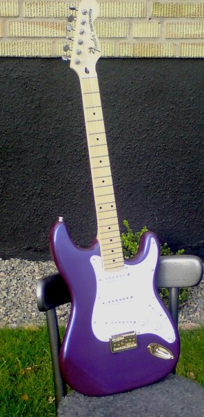

Även jag väntar med spänning på resultatet. Det är fantastiskt kul att se när sådana här genomtänkta projekt genomförs.
Kan berätta om mina egna mycket små erfarenheter på detta område.
Jag köpte en ny strata -79. Den var rent skräp och strax därefter flyttade Fender tillverkningen utomlands. Efter mycket pyssel fick
jag i alla fall gitarren spelbar.
För några år sedan bestämde jag mig för att plocka ihop (bygga?) en ny gitarr. En strata naturligtvis.
Delarna köptes på Tradera och Ebay. Kroppen fick jag i alla fall fixa lite med då jag inte ville ha svaj på den. Jag gjorde även en lite roligare lack i blå/lila flip-flop (Ser häftigt ut när man har rejält med ljus på
). Denna gitarr är 100ggr bättre att spela på än den "äkta Fendern".
Ett väl genomfört hemmabygge kan nog ge en grymt bra gitarr som skulle kosta en hel hög skjortor att köpa över disk.
Något som jag reagerat på är hysterin när det gäller mikrofoner. De billigaste mickarna funkar precis lika bra som dyra.
Eventuella skillnader justerar man ju bort i förstärkaren (Som man självklart bygger själv).
