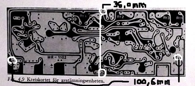

Hej jag skulle vilja ha hjälp med att tillverka några st mönsterkort
med nummer MR-1102 det är till kv mottagaren jag har boken jag bor i Haninge
mvh Lasse
Mönsterkortet är 172 x 63 mm

Eventuellt skulle jag kunna fräsa fram det. Ska det vara enkelsidigt?
Jag utgår från att bilden du har är i skala 1:1? Om du kan scanna in det
och sedan mäta noga, gärna med skjutmått, bredd och höjd mellan tydliga punkter
och ge mig de måtten så ska vi se vad jag kan göra. Det blir en del pyssel men vad
sägs om 400 kronor? Med lite tur kan jag även få maskinen att borra hålen. Vilken diameter
ska det isåfall vara?

Hej bilden är ifrån ett annat forum och boken som bilden är skannad ur
finns någonstanns på internet och den är inte i skala 1:1 utan jag har
förstorat upp den.Men jag har originalboken fast min skanner fungerar inte
nu (har gått sönder) Jag har ett original pcb som är trasigt i ena kanten.
Bilden som är bifogad tråden ser ut att vara snäft skuren mitt original pcb
är 4mm brett utifrån sissta llinjen på kortet på höger sida.
Ja kortet är enkelsidigt
mvh Lasse-

Gjorde en mätning i min bok:
Svårt att avgöra borrdiam. men skulle tippa på 0.8 - 0.9mm.
Hoppas det är till hjälp

Mitt kort mätt mede ett digitalt skjutmått tvärs över så är det
62.61 mm och längden mätt med en talmeter är 171.5 mm
och hålen mätt med ett skjutmått är lite olika men 0.85 till 0.90 mm
mvh Lasse-

Jag får inte riktigt ihop era mått? De verkar fundamentalt olika? I första inlägget står det 172mm, men det kanske bara är en etta som letat sig in där felaktigt?
Bilden här är nog lite för dålig för att utgå från, kan prova med den om det inte går att få fram en bättre. Går det?
Så som man ser bilden, så ska själva kretskortet också se ut om man tittar på det? Inga spegelvändningar eller annat förmodar jag.
MVH: Mikael

Det verkar ju inte vara skala 1:1 i boken.

Hej nej layouten på kortet i boken är inte 1:1
mvh Lasse-

Lasse: Kan du mäta upp samma avstånd som largasso mätte upp (center-center på de markerade hålen) på ditt riktiga kort, eller något som är i skala 1:1 så ska jag göra ett försök och se om det går att få till?

Jag föreslår att Lasse skannar en bild ur sin bok.
Den här bilden var det jag som hittade på nätet och la ut på ett annat forum bara för åskådliggöra vad det var fråga om, Det är ur en bok som är avfotograferad med kamera.
Bilden är sned och vind, inget att mäta på och dålig upplösning.

Hej det ä lustigt men om man jämför layouten på mitt trasiga kort och det som
är i Radiobyggboken så är det skillnader på ledningsdragningen.

Vore det inte lättare att rita av kortet i nåt lämpligt cadprogram?
Det verkar ju inte vara så hemskt mycket på det.

Allra enklast måset väl vara att kopiera ut färdig layout på OH/papper och sen köra med fortoresist alt thermotransfer och soppa kortet manuellt ?

Jag kan enkelt göra om en bild till gerber så sett är det lugnt.
Om kortet är omonterat så är det klart enklast, då kan jag scanna det och i datorn
rätta till det som är trasigt.
