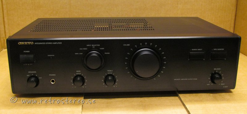

Inlägg: 39000
Re: Repa/modda onkyo
Helt annan än min då, min ser ut såhär
http://images.staticjw.com/ret/9326/onkyo-front.jpg
