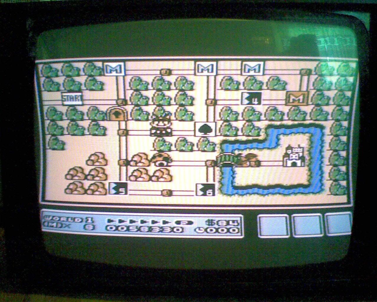

Jag har en Bang & Olufsen TV av modell Beovision 8800.
Det är något konstigt med bilden då den är liksom böjd på höger och vänster sida, man ser hur det ser ut på den här bilden:
http://i242.photobucket.com/albums/ff25 ... ild008.jpg
Någon som vet vad det kan vara för fel och om det går att åtgärda? :?

På åtminstone gamla CRT-datorskärmar kunde man gå in i menyn och justera just det där. Det finns inte en sådan inställning på TV'n också?

Det kallas väl kuddistortion eller pincushion distortion, horisontalavlänkningen skall kompenseras för den skillnad i avstånd som uppstår (från elektronkanonerna till bildskärmsytan) när linjerna "ritas" uppifrån och ner (linjerna ritas förstås horrisontellt), man får se upp med TV-apparater efter som chassit kan vara strömförande, TV-reparatörer använder isolationstransformator när de arbetar med TV-apparater.

Utan korrektionsspänningar hade bilden sett ut som en kudde :)
Rör inga potentiometrar eller något i servicemenyer i första hand.
Något är fel i öst-väst korrektionen, kolla lödningar runt högspänningstrafon, titta också på högspänningskondensatorer
typ MKP som sitter runt HS trafon.

Jag kollade lite på kretskortet där trafon sitter och hittade en lödning som verkade lös, jag lödde fast den men de var ingen skillnad sen när jag prövade igen :/ hittade då inga andra dåliga lödningar vad jag kunde se.
ska man prova att vrida på nån potentiometer då typ r54 som Klas-Kenny sa? :O

Jag håller med Kjelle - rör helst inte inställningarna (speciellt om de finns i servicemenyer istället för pot'ar som kan oxidera) utan leta efter något som faktiskt pajat.
Om den skulle ha tappat alla inställningar (kanaler å sånt) så kan iofs servicemenyers inställningar också vara fel, men det lär inte vara vanligt.
Felet kallas också kuddfel eller pillow distortion på engelska. Kärt barn har många namn.
Allmänt kan man väl säga att felet är oftast "ofarligt" att leva med om man kan stå ut med att bilden är felformad, d.v.s. det är sällan något som tar mer skada av att man kör TV'n med felet kvar.
Edit: vad gäller dåliga lödningar så kan du alltid testa att skaka på tv'n. Slå till den lite lagom hårt eller prova att lyfta upp ena sidan ett par centimeter och släpp den mot bordet, och se om det händer nåt med bilden.

Kontrollera samtliga lödningar i E/W-korrektionsdelen, speciellt effekttransistorernas lödningar mot kretskortet.
Vrid inte på några trim-potar i detta läget! Det skapar bara extra jobb efteråt, om du skulle hitta felorsaken.

Dom här apparaterna har jag reparerat på 80-talet.
Att justera vertikallinjäriteten (R54) hjälper inte.
Något längre uppåt i schemat finns en sektion som heter E-W drive.
Mät spänningarna på 5IC2 och 5TR7.
Med 5R20 och 5R23 justeras kuddform resp. bredd.
Ännu längre upp finns sektionen Hor deflection.
Kolla dioderna 5D3 och 5D4, löningarna på den lilla trafon 5T3.
En ovanlig detalj på dessa apparater är att högspänningsdelen och horisontalavböjningen är helt åtskilda.
Högspänningstrafon och nättrafon är en och samma. Chassiet är "kallt".
