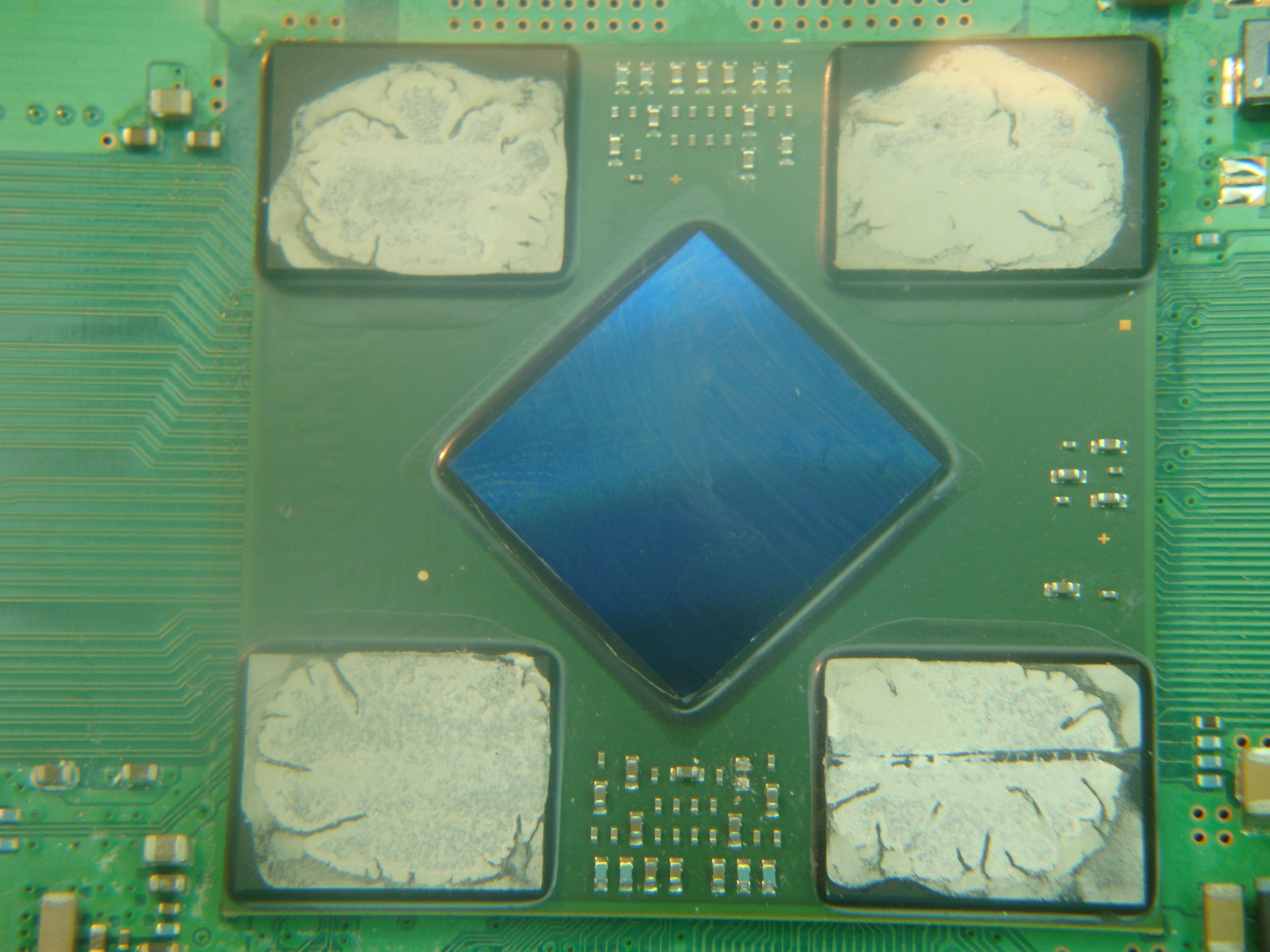

Jag gav mig på en "ful-reflow" på en död PS3a med YLOD(sannolikt GPU glapp) här om dan.
Efter att jag dränkt den i flux och gått loss med varmluftspistolen så upptäckte jag dessvärre att en SMD konding fattas.. gone with the wind så att säga.. problemet är förstås vad det var.
Bild på eländet:
Full size
http://picturepush.com/public/7775383
Vad jag dragit för slutsats *host* äro:
Capacitor / Ceramic Multilayer / X5R/X7R / Brown / 0402 / 1.00x0.50x0.56
Vad den hade för värde är den stor frågan.. :humm:

Är du verkligen säker på att den ens är 0402?
Tycker det ser ut på paddarna som om den vore större, de små runt om ser mer ut som 0402 tycker jag. Men visst, svårt att avgöra utan referens..

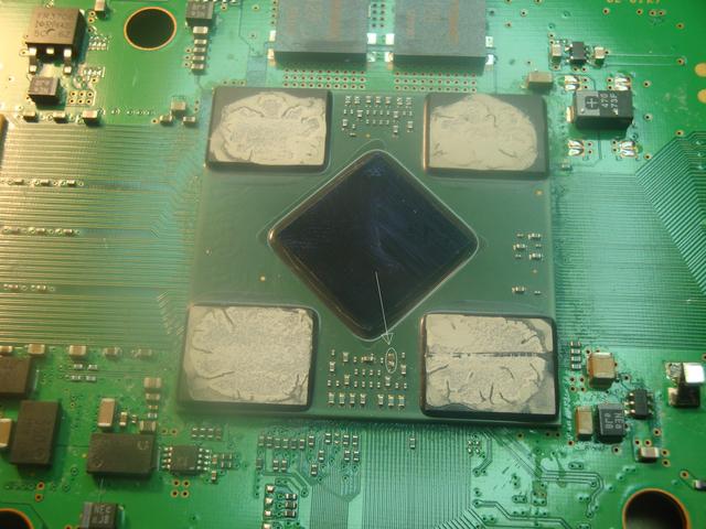

Googlar man bilder på GPUn där komponenten finns kvar så har den iaf samma size som kringliggande.
Så förutsatt att dessa är 0402 så, ja.

Jag tror just nu inte heller att det är en 0402. Mät med linjal. :-) Benen på den 8-pinnars IC:n snett neråt vänster har sannolikt en delning på 1 mm, och i så fall är din konding större.
Hursomhelst ger storleken inte någon ledtråd om värdet (mer än att 0402 inte går att få större än 100nF). Inte heller vad den sitter på för nåt (om man inte hittar schema).
Det är synd att den lilla "rutan" med komponter dit den hör inte är identisk (upp-och-nedvänd) mot motsvarande ruta med komponenter däruppe. De är ju ganska lika, men inte just för den komponenten.
En ledtråd dock kan vara att du mäter upp ifall den saknade kondingen har kontakt med någon eller fler av de övriga runtom på båda sidor. I så fall är det antagligen en avkoppling som sitter parallellt med flera andra, och i så fall kan det
(1) fungera bra utan den, eller också
(2) kan det fungera bra om man sätter dit tex en 100nF (det har vi på DDR3 här ser jag på ett schema).
Om den inte ligger helt parallellt med andra, kanske iaf ena sidan ligger mot GND (som säkert en del av kringliggande komponenter också gör), och i så fall är det i alla fall inte en komponent som ligger i serie med någon signal som därmed skulle bli helt kapad utan komponenten (nu är det iofs osannolikt att en kondensator skulle vara kopplad så här, men en resistor möjligen - vet du att det är en kondensator?).
Jag får ingen riktig kläm på vad som är vad när jag jämför med ett DDR3-schema här, för där har vi bara 3 kondensatorer och två resistorer per minne, men sen också en hög med 28 termineringsmotstånd på 39Ohm vardera (där ena sidan på dem går till en spänning), om det nu kan ge nån ledtråd när du tittar på det hela.

Angående storlek.. har inte heller tyckt att det stämmer med 0402.. har nu lyckats räta ut mitt misstag, tror jag..
Komponenten är ~1x0.5mm enl. skjutmått, dvs 0402 vad jag trott ELLER(!) 1005 beroende på vilken skala man väljer (!?)

"Det är synd att den lilla "rutan" med komponter dit den hör inte är identisk (upp-och-nedvänd) mot motsvarande ruta med komponenter däruppe. De är ju ganska lika, men inte just för den komponenten."
Exakt.. spontant tycker man iaf att dessa 2 områden med komponenter måste vara till för vardera minneskretsarna på 4x 512mb. Handlar det om tajming, decoupling eller smoothing då tro? Kan man avfärda någon av dessa? Tex. att det är en direkt signalväg?
2. Jodå, tanken har slagit mig om det kanske inte funkar lika bra utan.. men det är ett elände att testa och risken är förstås att det ryker, om än liten. Det får bli plan-b.
3. Slutsatsen att det är en konding har jag dragit helt på storlek och färg tillsammans med komponentschemat, se länk.
4. Vilka slutsats/ram om värde kan man dra iom att det är en 1005(!) konding?
Beroende syftet med komponentområdet, kan man smala av värdet ännu mer?
Tack för hjälpen so far btw!

"Schemat - har du det, alltså?"
Sry, komponentlista ska det stå såklart, utan värden..
http://www2.electronicproducts.com/Sony ... xt-10.aspx
Något mer detaljerat kan jag inte hitta.
Enligt den så är det närmaste jag kan hitta denna rad:
Main PCB, Top : GPU : Passive : Capacitor : 4 : Ceramic Multilayer - X5R/X7R : Brown : 0402 : 2 : 1.00  0.50  0.56
Sett till GPU/Brown/1.00x0.50x0.56
Det som bl.a. kan ifrågasättas ovan är antalet.. 4st.. i can se more..
