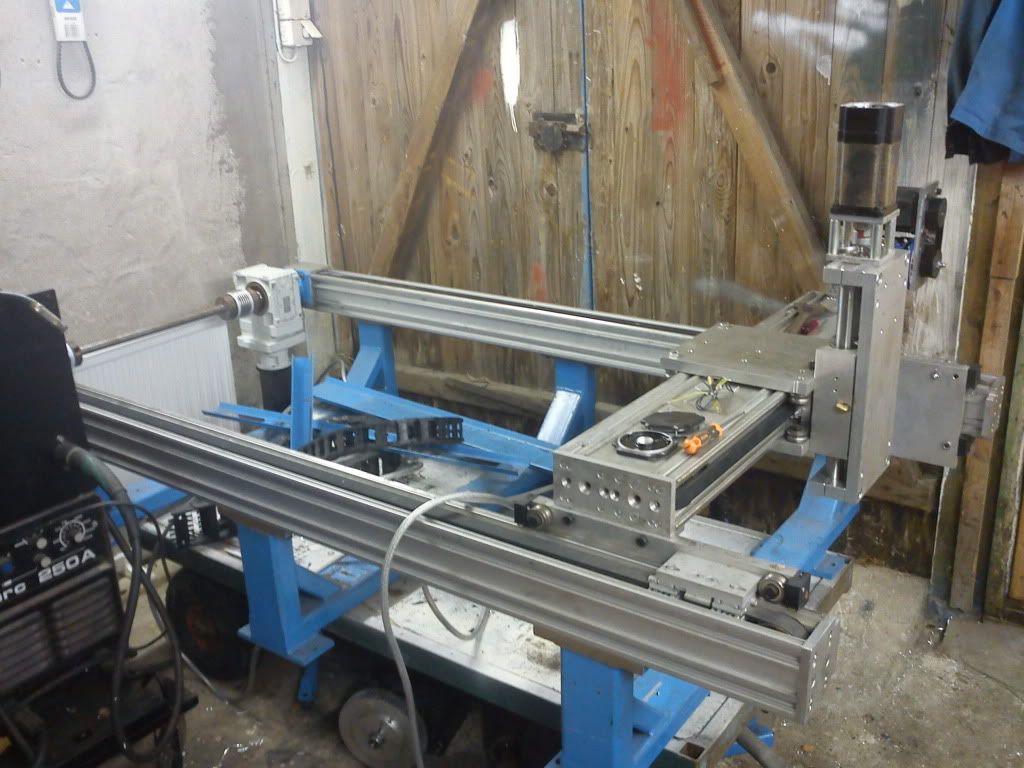

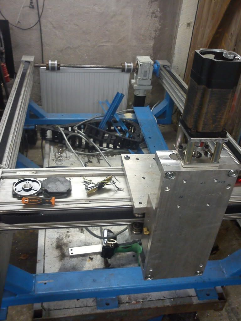

Inlägg av gotis »
Behöver längre fötter.
Lite ny färg på Berger lahr 6nm motorn.
Trångt redan men behöver kanske inte mycket mer plats.
En twin driver och en singeldriver.

Min son sa "traktor" när han såg översta bilden! :) Rejält bygge!
Fina motorer och drivare det där, har tre 2N och en 6N till mitt evighetsbygge.
Har dina drivare 5 eller 24V signalnivå på ingångarna? På min står det 24V om jag läser koderna rätt men jag har kört dom direkt på parallellporten för test. Känns som om detta ev. har sänkt maxfarten något, börjar fundera på om optokopplare/ingångssteg inte pallar med när pulserna börjar komma för fort på för låg spänning.

Mina är 5v.
Det enda som skiljer 24v mot 5v är ett motstånd som saknas i 24v varianten men sockeln sitter där. kontakta sdt helsingborg så hjälper de dig säkert, ingen dyr pryl.

Nja, det är ett specialmotstånd, ser ut som en gul ic-krets. kostar omkring en hundring.

Trevligt bygge !
Hur stor blir arbetsytan ?
Klart det ska bli en plasma ! 8)
(Fast med tanke på hur stabil den ser ut att vara så blir det nog en perkfekt router också.)
