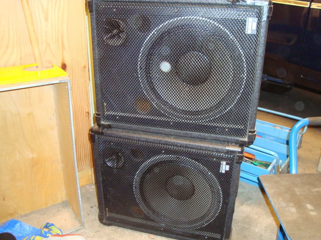

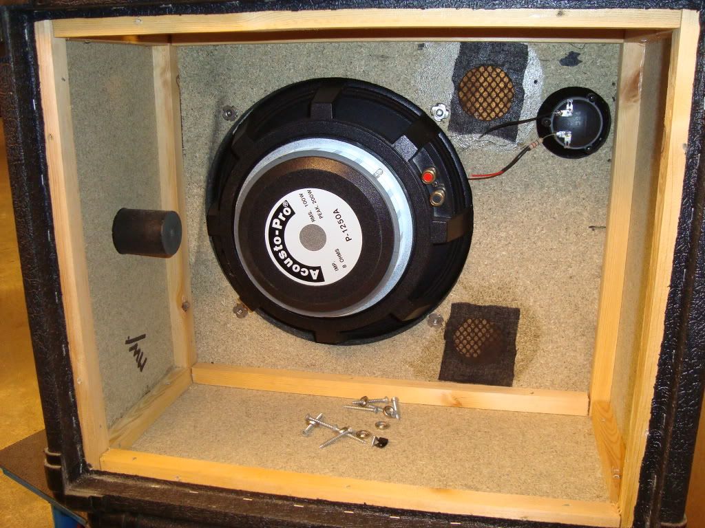

Fick dessa. Ena resistorn till piezodiskanten var totalbränd men den andra gick att läsa av.
Anslutningen typ sån där 6,3mm? stickuttag och sedan 0,5 mm2 fram till 12" bas..hur tänkte man där?

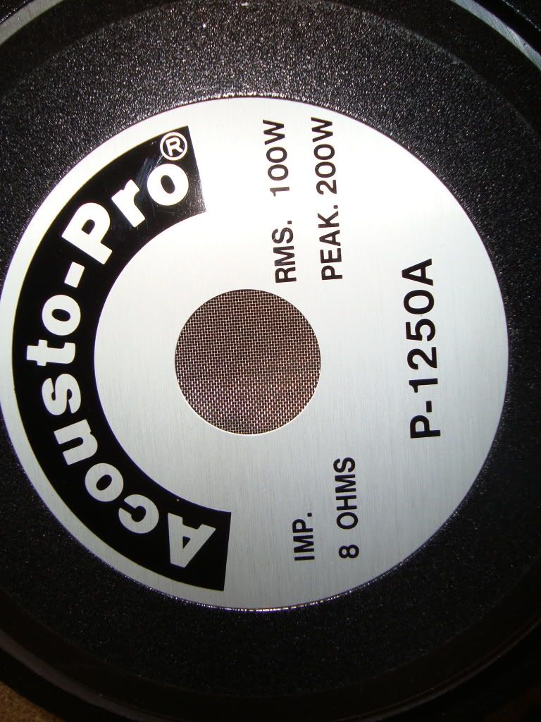

Får inte fram några specar på dessa basar och tänkte höra om nån jäkel här vet vad detta är för burkar/basar.
Inget filter alls till basarna monterat heller??
Kan man få lite stil på dessa, förslag?, vill inte lägga några pengar att tala om så lite budget på förslagen tack 8)

Ingen aning, men de ser "hyfsade ut" som PA-element. Inget bilhögtalar-mög.
Nja, kablar i klenaste laget möjligen, dock reagera jag på att de inte verka finnas några rör till basreflexportarna.. Måste låta väldigt burkigt om man använder dem som basar (kanske bara använts som toppar?)
Billigast:
- Byt grillade diskanter
- Ta reda på någon fakta om högtalarna och räkna ut en vettig ventilerad basreflexkonfiguration och utrusta dem med vettig basreflexport.
grym
Inlägg: 17730
Ort: i det mörka småland
Re: Högtalare/filter
Inlägg av grym »
om jag inte minns fel så är basarna riktigt vettiga, hadde 18" av det märket och troligen den serien, hadde mina för ca 20 år sedan
det är inte tänkt att dom ska ha delningsfilter uppåt
skaffa nya diskanter + motstånd
dämpa låddorna, ska du ha dom som bas och inte topp ordna basreflexportar

Häftigt! det är det första exemplar på lite billigare lådor som faktiskt har ett motstånd i serie med piezo skrikan! Dom flesta billigare lådor saknar det och bränner slutsteg i rasande fart.
Angående basportarna så kan det bara så att lådans materialtjocklek är tillräcklig som "rör" till porten, beroende på hur lådan är avstämd.
Lådorna liknar TORQUE-fabrikat.

Iom dessa 6,3mm stickjöksanslutningar till lådorna och de mycket klena kablarna i dessa så misstänker jag tyvärr att de är någon form av toppar/gitarrhögtalare. Men den gjutna korgen och magnetstorleken på basarna skriker ju inte bredbandshögtalare?, men avsaknad av mellanregister gör ju iof sig det.
Detta hittade jag efter lite om och men..
Brand Model................. X... Vas... Qts... Fs... Sens... Pmax
Acousto Pro P-1250...... 68... 106... 0.67... 48... 99... 100
Rätt hög känslighet 99db.
Vad gör man då, de ska (vill få dem att) ge BAS och funka lite som ett par partylådor. 2st nya piezoskrikor, motstånd till dessa, och något enkelt form av filter till basarna? Riktiga anslutningar och 4 eller 6 mm2 som matning.

SM7CZR skrev:Lådorna liknar TORQUE-fabrikat.
Stämmer bra, det står Torque på skylten på framsidan av burkarna.

Använd WinISD, mata in parametrar och lådans dimmensioner. Räkna ut vettig basreflexkonfiguration.
En luftlindad spole i serie med högtalaren ger ett 1:a ordningens lågpass-filter. Se olika värden här:

När man ändå e härinne och rör runt..
Testade att dämpa dem= hörde ingen skillnad.
Halvera portningen=jävla blåsljud
Portningen som den var=blåsljud
Sluten vart bäst men det är inga RILA horn direkt :mrgreen:
Räknade volymen i alla fall och de är på 42 L.
Gav fan i filter, böt resistorerna till 2 nya 22 Ohmare 5w.
Med hyffsad effekt (80w 20-20khz vid 0.05 thd) så spelar dem rätt högt men knappast hi-end :D
De passar som ett par PA toppar och de är väl vad de var till för en gång i tiden.
