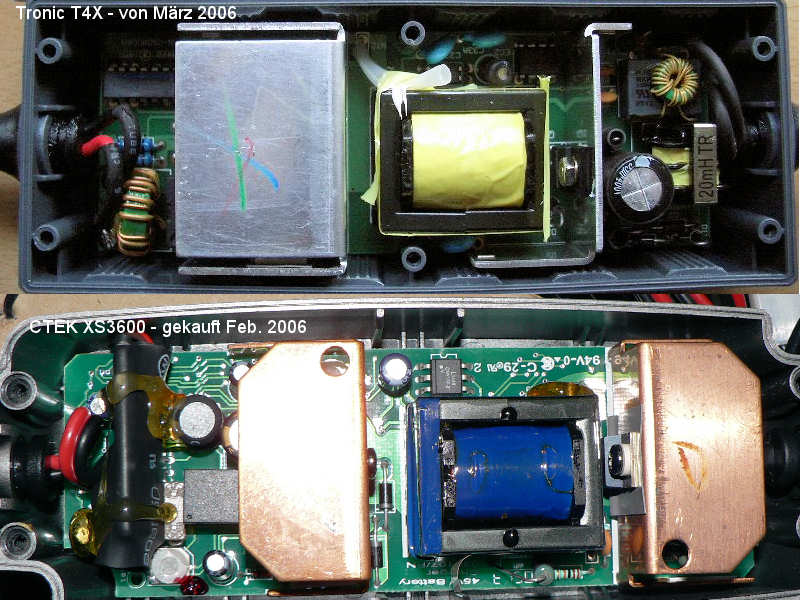

Om du råkar ha en Lidlbutik närheten kan du kolla om de har kvar någon laddare av märket Tronic.
Det är en kopia av c-tek och fungerar riktigt bra.

Jag undrar egentligen vad de där blyackumulatorladdarna innehåller??? Är det inte bara en transformator och en diod (eller fyra dioder kanske).... som ger ca 14.8 volt ut i topparna? Om det är så borde man ju kunna köpa valfri likriktad 12V-väggvårta som inte är stabiliserad, så har du alla funktioner, lägre ström vid hög spänning, "automatisk underhållslaffning" mm..
Troligtvis fungerar spänningsfallet i transformatorn även som strömbegränsare, så att den klarar att mata ett urladdat battri (10.5 volt) utan att knäckas. Eller har jag helt fel nu?
