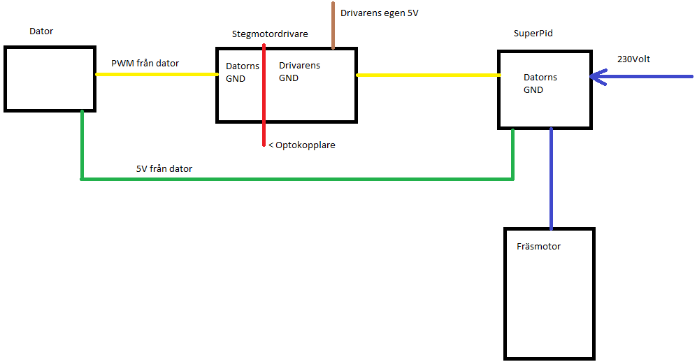

Ikväll försökte jag få min super pid styrd via datorn, vilket inte var så lätt..
Problemet är dom olika spänningsmatningarna:
PC - 5V - SuperP
De går bra så här långt, men problemet kommer med mach3's PWM utgång.
Den går:
Parallellport - stegmotorkort - SuperP ( http://www.brundin.biz/images/datasheet ... rboard.htm )
Ok ännu, men nu går signalen från mach3 genom en optokopplare och är således matad från stegmotordrivarens 5V matning och då har jag olika jordplan.
Ett sätt skulle ju vara att ta all 5v matning från drivkortet, men jag vet inte hur mycket kapacitet som finns tillgänglig efter att alla inbyggda komponenter har fått sitt.
Pinsamt att säga att jag har gått en treårig elektronikutbildning och inte kan lösa de här.. :doh:
Hjälp någon?

Jag vet inte riktigt hur jag ska förklara de här :humm: Jag skulle ju kunna ta matningen från drivarkortet, men skulle helst vilja få de från datorn.
Försöker mig på en bild:
Jag testade oxå att ta ut signalen före optokopplaren men då fick jag konstiga värden 4.6v låg och 4.9 hög :humm: och om jag mäter efter optokopplaren så är det 0.2v låg och 4.98V hög.

Spontant så säger jag att du ska ta det från stegmotordrivaren eller kanske en extern 5v, jag brukar använda små fina mobilteleladdare när riktigt små och snåla agg behövs.
Inlägg: 27315
Re: Super pid - mach3, spänningsmatning?
Va i hel-e är super pid för nåt? Skissen visar en VFD vad jag kan förstå och gröna 5V sabbar det galvaniska skyddet....... Snurrigt värre....

haha, säger som vissa gör till nybörjarna...GOOGLA! :)
Översta träffen: http://www.vhipe.com/product-private/SuperPID.htm
Super-PID is a closed loop speed controller that allows low-cost 1/4" and 1/2" routers
to be used as speed-regulated spindles.

Länken är till stegmotorkortet jag har. Och som dar303 säger så är superpid en closed loop kontroller till allströmsmotorer.
