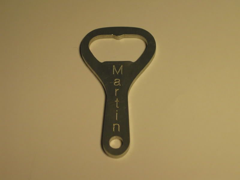

Testade att fräsa i 3mm aluminium med min MDF fräs...
Blev rätt bra, fast funktionen som korköppnare var det sämre med :)

Snyggt. Gissar att aluminium är för mjukt för att passa som flasköppnare.

Jag har en flasköppnare i aluminium, och den fungerar bra. Fast det är av en annan design än den klassiska formen som plåtstansade öppnare använder. Jag tror att denna inte fungerar eftersom att den saknar "släppvinkel" på "skäret" som tar tag i kapsylen.

Det är just det som är problemet att den inte tar tag under kapsylen, problemet skulle ju avhjälpas genom att fasa av läppen så den kommer under kapsylen men då misstänker jag att det blir för svagt så den går sönder.
Men den går ju att använda som nyckelring också, det var nu ändå mest ett test att fräsa alu :)
