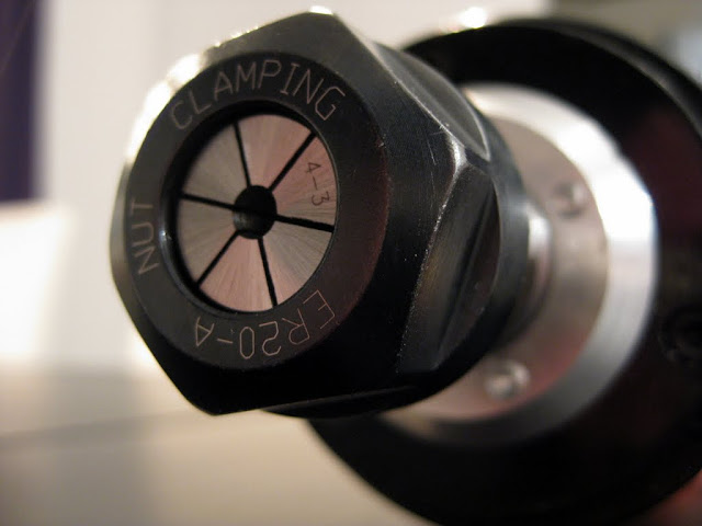

Måste säga att det var stabiiila grejor, spindelmotorn väger BLY, ska nog väga den i morgon för det påverkar ju acc parametrarna för framförallt Z-axeln där man måste addera gravitationsaccelerationen på 9,82. har dock räknat med att den skulle väga ca 6kg så är nog ganska rätt med beräkningarna iaf. Byggkvallan känns helt ok både på VFD och spindel, ska bli spännande att testa dem tillsammans.
Vänligt nog fick jag med en spännhylsa, 3-4mm, så har jag ngt att testa med sen innan jag köper ett helt kit från 2 till 13 mm i framtiden.
Motsatsen till "vänligt nog" så fick jag inte ett kommunikationschip för RS485 kommunikation mellan VFD och Mach3 men där har jag varit förutseende nog å inhandlat ett sådant i förväg (35kr) så är bara att löda dit så hoppas jag det rockar som det ska.

Jag blev också överraskad över hur robust och välbyggt det verkar vara. Det enda som var lite konfunderande var ett borrmärke i muttern till spännylsan. Jag lurar på om det är någon typ av balansering eller om det bara är någon som har sluntit med borrmaskinen :shock:

Har oxå ett borrhål, vettetusan varför, är nog tänkt att vara där iaf :) Kan vara för att man ska veta åt vilket håll man ska vika hylsan för att få ut den, fast det är bara ena hålet som matchar riktningen.. jag har 2 borrhål.

Borrhålen (eller markeringarna) är med största säkerhet för balansering. Om ni tittar i muttern för ER-hylsan så är den inte helt symetrisk invändigt, där är en kant som greppar spåret i spännhylsan och för att det ska vara lättare att montera/demontera hylsan i muttern så är denna kant inte lila djup runt om. Om hålen lajnar upp med den sida på muttern där kanten är som störst så ÄR det för balansering.

jo, iaf det ena är på samma sida som kanten, så de är säkert för balans, Men går ju anv som indikering åt vilket håll man ska vinkla för att ta ur hylsan oxå :) 2 funktioner i ett :tumupp:
