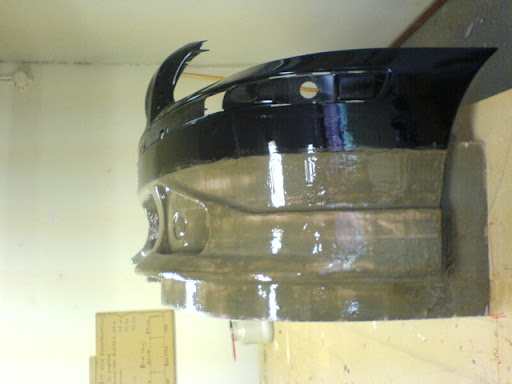

När latexfogen torkat var det väldigt enkelt att pilla bort det som inte satt fast och tätade springan mellan delarna.
Det blir ytterst lite kvar som gör en liten mjukare övergång mellan delarna i gjutformen.
Metalklumpen i mitten är slipad med stålborste och sen tvättad med aceton för att vara så ren som möjligt. Jag maskerade den med vanlig målartejp som inte ska lämna rester. Anledningen är att jag inte vill få vax på den.
Allt klart för vaxning
La på ett ganska tjockt lager första omgången då jag märkte att MDF skivan sög upp vaxet lite ojämnt. När det torkat hyfsat polerade jag med en bit papper för att jämna ut överflödet och la på ytterligare ett lager, denna gången verkade inte MDF suga upp vaxet.
Det andra lagret får torka till i morgon bitti då polerar jag bort överflödet och lägger på ett nytt lager som får toka och poleras av sen tror jag att det får vara färdigvaxat.
Jag använde detta vaxet.

Apropå modellera och epoxy så använde jag det när jag byggde min front till bettan.
Funkade riktigt bra, men aj så ont i tummen jag fick.
Mvh Love
