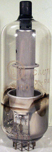

ingen av de rören fungerar, det du behöver är ett rör ur PD serien eller liknande, inget annat fungerar till detta
jag har några st liggande som säkert skulle fungera, några PD500 har jag inte som jag vill bli av med dock.

Vad är det som gör PD500 röret så speciellt?
Något tips för att mäta upp bästa elektrodanslutningen på odokumenterade rör?
Re: Radiorör som röntgenrör?
kolla databladet så ser du, det är nästan 1 dm högt, dessa är bara 5cm

Längre avstånd = högre acceleration innan kollision?

PD500.pdf
På anslutningsbeskrivningen bör man använda (5)-(4) till (1), (8), (2), eller (a) ..?

Längre rör = klarar högspänningen bättre utan överslag. Skulle jag tro.
